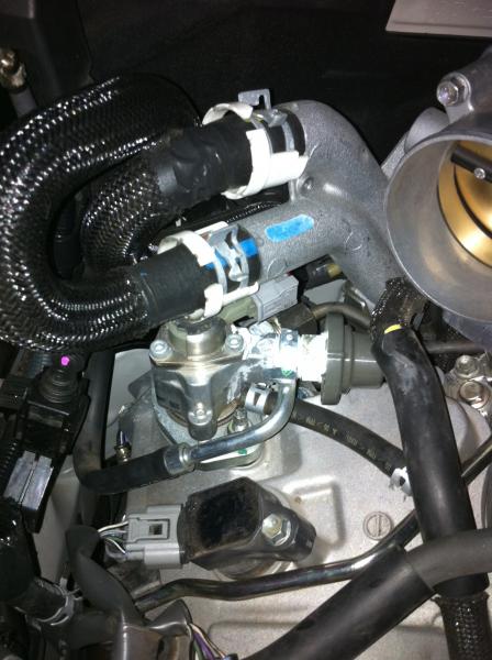

Ik kan niet vinden waar die pomp zit, iemand een idee?
Het lijkt erop dat die aan de bijrijderskant zit...

Dat is dit ding:
