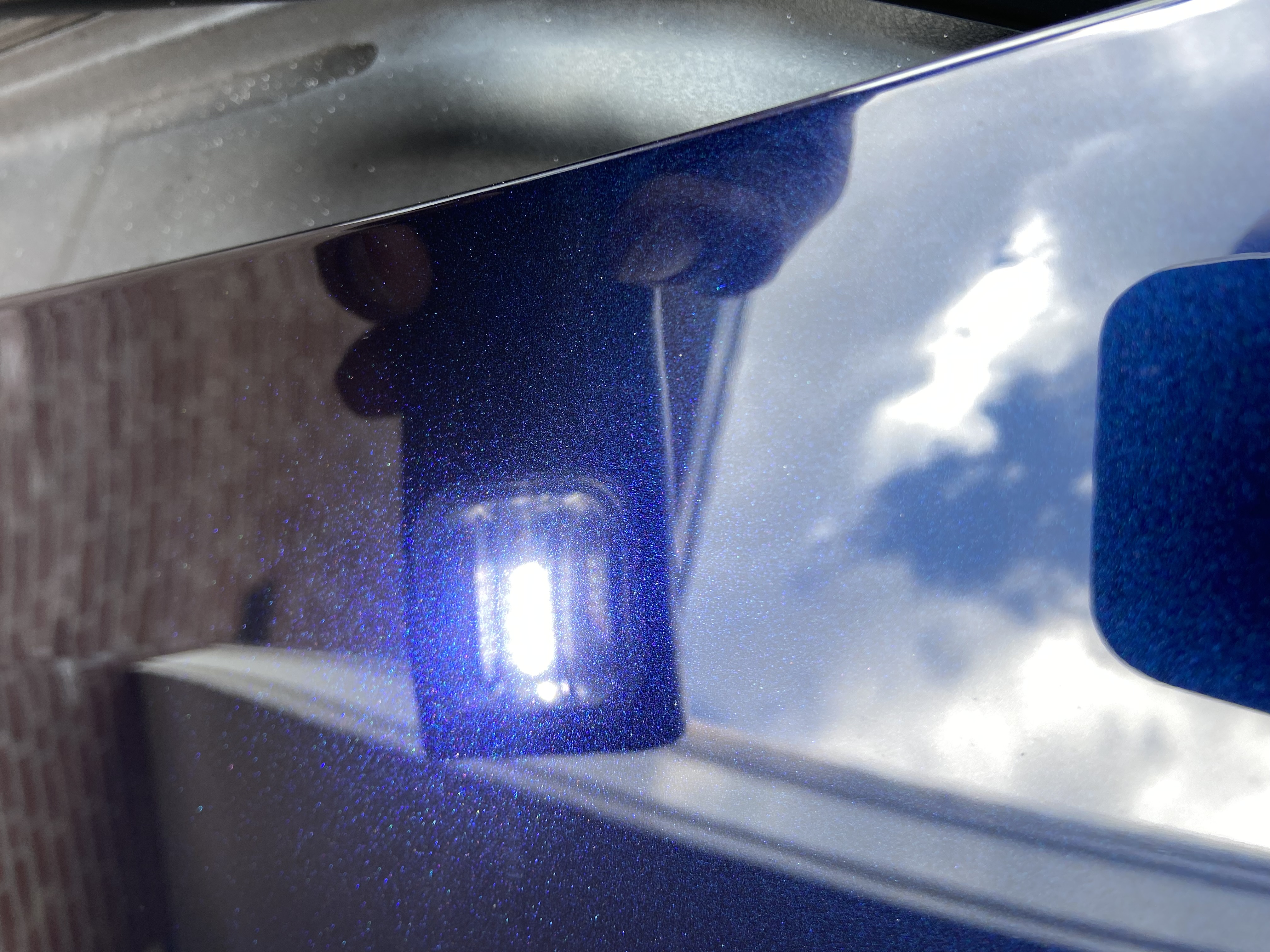

Ik ben inderdaad begonnen met de oranje pad en de Mezzo op een testspot. Een paar keer eroverheen gegaan en rustig de machine bewogen. Op het CarClean-forum had ik begrepen dat een Lexus-lak met medium spul al goed gecorrigeerd kan worden. Na wassen, non ferro, kleien heb ik de randen afgeplakt van de zijschermen, koplampen en de gril want ik wilde eerst alleen de motorkap doen. De rest volgt later.
Ik heb hier wat plaatjes van voor polijsten met Mezzo en daarna. Helaas scheen de zon niet altijd om het nog beter te zien, maar met een lamp zie ik wel verschil. Op de foto's zie je ook wel verschil.
Voor polijsten met Mezzo:
Na polijsten met Mezzo:
En hier na Mezzo, Finale, glaze en wax:
De echte lakmoes-proef is in de zon, maar met de lamp was het goed te zien. Ik vermoed dat er in het verleden een paar krassen en vogelpoep is behandeld, daar zie ik nog wel sporen van maar die liggen te diep op met de DAP weg te krijgen. Het is immers geen nieuwe auto. Ik vermoed dat de auto in het verleden aan de straat is geparkeerd en vaak onder bomen, gezien de vele krasjes en vogelpoep-vlekken. Mijn vorige had dit veel minder.
Voor een newbie vind ik het geen gek resultaat. Of het m'n hobby wordt, dat denk ik niet, maar met de lamp ziet het er veel beter uit en voelt nu lekker glad aan. Als ik met m'n vingers eroverheen glij (handpalm naar boven), hoor ik niets. Dat was vanochtend wel anders.

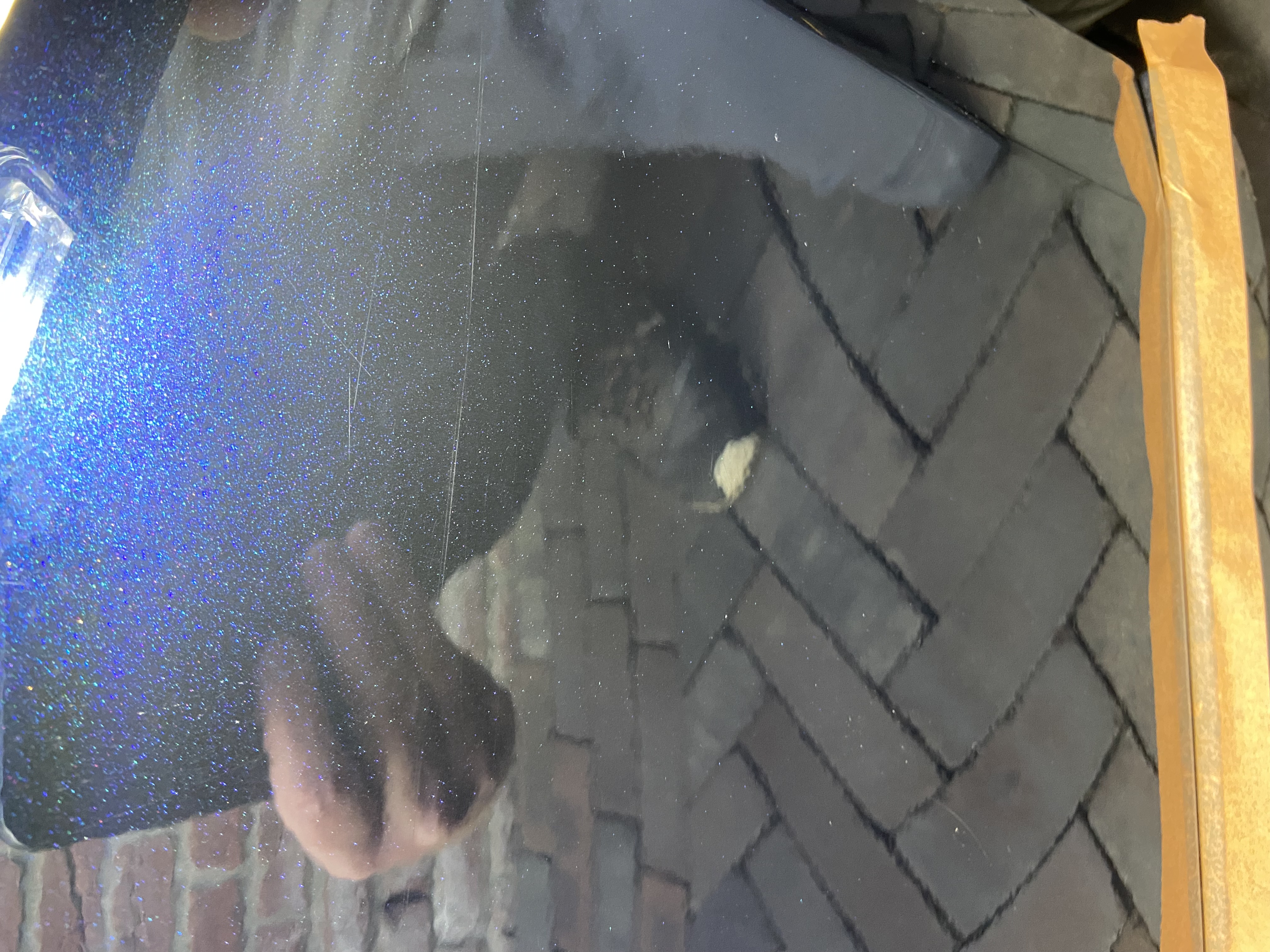

Omdat de voorkant van de auto nog gewassen was en de voorschermen ook in de non ferro hebben gestaan, en het weer vandaag meezat, heb ik beide voorschermen ook gedaan vandaag. Wees gerust, ik ga niet van elke stap/elk paneel van m'n auto hier het topic bijwerken of in herhaling vallen. Beide voorschermen hadden de nodige krassen, goed zichtbaar. Niet te voelen met een nagel. Beide wielkastranden zaten ook helemaal vol met kleine krasjes op die uitstekende rand, die leek wel mat. Ik vermoed van de vele wasstraat borstels. Omdat het nieuw voor me is en een beetje onwennig hoe ver ik kan gaan met een cutting pad en een compound, besloot ik het gewoon te proberen. Ik had een aantal krassen onder op een voorscherm al de nodige keren behandeld met de light cutting pad (oranje) en de Mezzo (Monello) maar er kwam geen grote verandering meer. Dus moest ik een stapje zwaarder gaan met de gele cutting pad en de compound. Rustig beginnen en niet te lang doorgaan daarmee want het is immers "cutting" spul. En dan zie ik ook wat het resultaat is als je dat gebruikt, dan moet je sowieso ook afschalen want daardoor ontstaan er heel veel microkrassen. Die moet je afschalen met een oranje pad en Mezzo. Maar ik heb een aantal krassen zo wel helemaal weggekregen. En die matte randen bij de wielkasten waren met een oranje pad en Mezzo al weg. Kortom, ik begrijp nu exact wat @Stefan O bedoelt :LOL:
Wat fotootjes:
En na het nodige werk met de compound is dit het resultaat van die krassen:
En omdat het zonnetje nu wel scheen, een goed vergelijk met een onbehandeld stuk op de deur:
Met een voorscherm wat gepolijst is, en in glaze en wax is gezet. De hoek is vrijwel hetzelfde met de deur maar ik vind het verschil in het echt duidelijk te zien en op de foto is dat denk ik ook wel gelukt, dit is het reeds behandelde deel:
Een typische Lexus-kleur; veel metallic flakes die extra shinen nu :love:
Ik doe dit voor het eerst met een machine. Vroeger deed ik dit soort dingen nog wel eens met de hand maar dan moest je sommige producten zeker niet in de zon gebruiken. Tegenwoordig valt dat heel erg mee. Met goede spullen en de juiste uitleg (de filmpjes van Carclean zijn goed) en geduld kom je een heel eind hoor.
