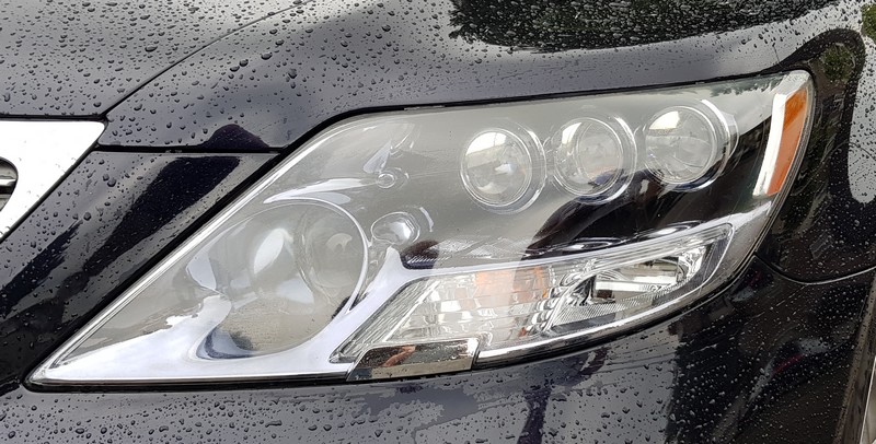

Ook mijn auto begint al wat ouder te worden, weet iemand een goede manier om doffe koplampen weer mooi helder te krijgen? Ik zie door de (polijst)bomen het bos niet meer.
Higgie hier zijn speciale koplamsets voor te verkrijgen, en dit is echt kinderspel. als je zon set haal kom maar langs help ik je er wel mee
Maar welke moet ik kopen? Het is nog maar minimaal en ik wil m'n lampen niet erger maken.
Deze setjes zijn mogelijk maar behalen nooit het beste resultaat. het ziet er ff mooi uit voor een half jaartje en vervolgens zien ze er weer niet meer uit. Beste is gewoon in 3 stappen schuren vervolgens 3 stappen polijsten en daarna een 2k blanke lak overheen. Mooier dan dat ga je ze echt niet krijgen
Waarderingen: ErwinJDM
2k blanke lak is geweldig, ik gebruik het voor van alles wat krasvast moet blijven, alleen nog nooit op polycarbonaat.
Higgie dit doen de meeste. Wat je met zo'n setje doet is je uv bescherming wat er nog zit eraf schuren je zult na de hand deze bescherming weer moeten toevoegen anders heb je dit idd binnen een half jaar weer. Blanke lak is de meest gebruikte oplossing of zoek een goede uv protector.
Zojuist bij Bluedeamon geweest en binnen tien minuten zagen ze er weer uit als nieuw!
Bedankt!
nog geen want het begon te regenen. heb tegen Higgie gezegd dat hij binnenkort even terug moet komen daarvoor heb niet staan schuren ;)

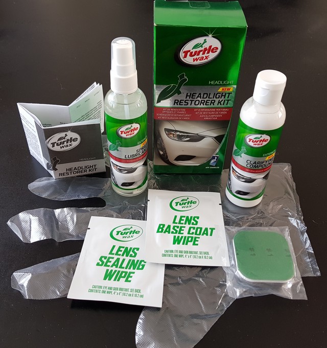

Gekocht! 15 Euri's. Krijgt goede reviews.
Tutle wax Headlight restorer kit.
Schuurpads heb ik niet nodig, zo ver zijn mijn lampen nog niet verweerd.

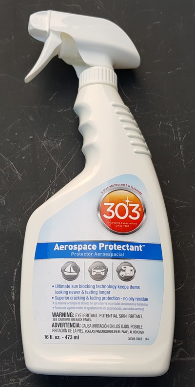

Ik heb een dik half jaar geleden ook mijn koplampen opnieuw gepolijst. Echter beginnen deze weer geel te worden omdat ik hier geen coating op heb gedaan. Ik wil dit klusje nog eens herhalen echter nu met coating. Welke coating gebruiken jullie?
Dus ik op internet op zoek naar een UV protector kom ik deze tegen: 303 Aerospace Protectant
Wat blijkt, ik heb deze gewoon in de kast staan om o.a. mijn dashboard mee te behandelen. Het blijkt ook zeer geschikt te zijn als UV protector voor koplampen.
Een keer per maand aanbrengen zoals je doet met autowas. Gelijk ook maar de Lexus-logo's op de grille en kofferbak gedaan.
Hoe behandel je hiermee het dashboard?
En laat het 't kunststof en vinyl schijnen of blijft het mooi mat?
Het blijft volgens mij mat, het wordt wel erg schoon als ik het me nog goed kan herinneren. Ik heb het voor het laatst zo'n vier jaar geleden gebruikt bij m'n GS. Het staat hier al vier jaar in de kast.
Je gebruikt het als autowax, beetje opspuiten en dan uitwrijven tot het oppervlak droog is.
