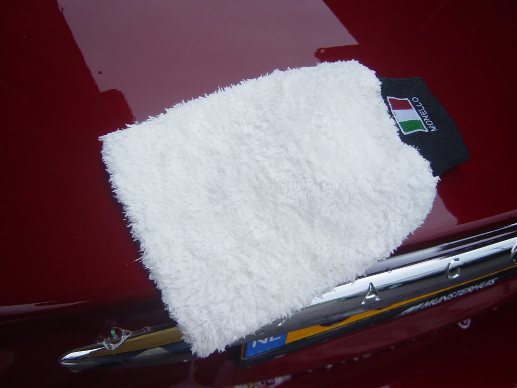

Ik was de auto ook altijd met de hand, en ook zeker niet met een spons. Het 2 emmer systeem en het wassen met een Mitt doe ik al een hele tijd.
ik gebruik zelfs 2 Mitt's, eentje gebruik ik alleen maar voor de onderkant. ( de echt vieze delen )
Aangeraden wordt zelfs het 3 emmer systeem.. ook nog eentje alleen voor de velgen. Maar goed dat doe ik ook niet ! ;-) ( nog niet ) haha

ik heb zelf 2 stuks van Monello Thick Mitt

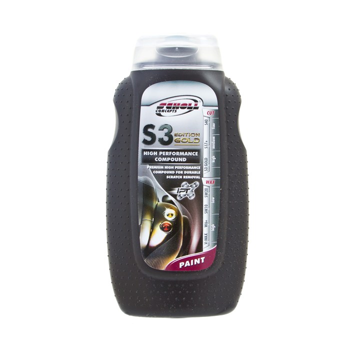

Begin anders met scholl S3 icm een spiderpad. Deze vervangt eigenlijk de veloce met de oranje pad.
Vanwege de spiderpad heb je optimale gebruik van je polijstpad. De foam pads van bijvoorbeeld monello zijn ideaal voor rechte stukken maar zodra er een ronding in zit pakt hij nog meer 20% van de pad.
Als het goed is moet Scholl S3 met een blauwe spiderpad en daarna Finale op een finishpad genoeg zijn voor je SC.
Trouwens... Black hole zou je eigenlijk niet nodig moeten hebben. Black hole is eigenlijk een detailings ''spray'' Deze kan je gebruiken tussen de wasbeurten door om krassen op te vullen.
Dus na het polijsten is black hole eigenlijk onzin ( mochten alle oppervlaktes netjes gepolijst zijn zonder krassen.
bedankt Daniel , hier kan ik wat mee aangezien de monello bijna op is en de black hole hoeft dus niet na de finale voordat ik de wax erop zet ? weer wat geleerd :rulez:

adviseer jij de spider (blauw) pad boven de witte sandwich spider pad ? en is dit de goede spider pad ?
Ik persoonlijk vind de blauwe pad lekkerder werken en de duurzaamheid is langer.
black hole voor de wax is inderdaad niet nodig. het mag wel maar het is alleen maar tijdsverspilling. Beste is gewoon goed polijsten in 2 a 3 stappen en rustig werken. geduld is een schone zaak.
