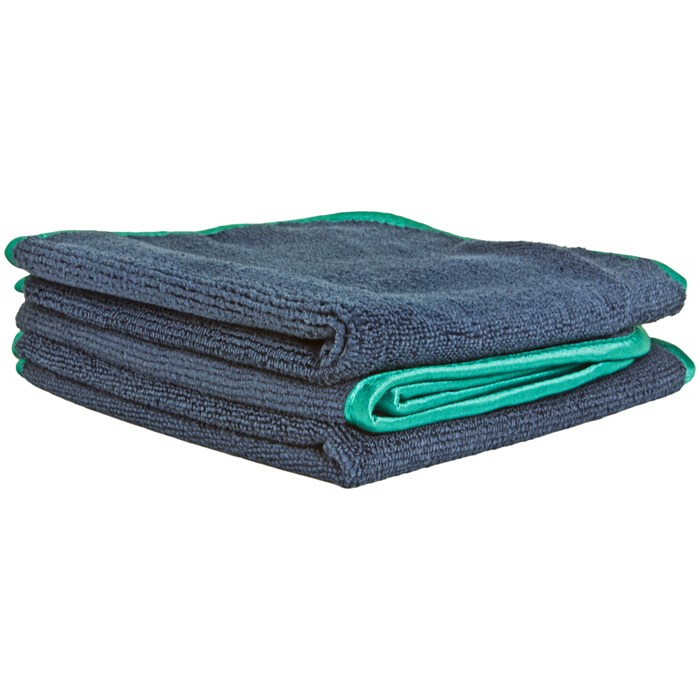

om even aan te geven hoe ik hier tegen aan keek ...als volwassen kerels beginnen over microfiber doekjes met satijnen ronde randjes dat moest ik wel een beetje griniken , net als termen als je lak voeden en opbouwen , en dat heb ik de vertegenwoordiger van CC wel duidelijk gemaakt en al lachend mijn Dekamarkt microfiber doekjes laten zien ..een dolle boel

plus een kleisetje van Monello ,was mitt , shampoo, microfiber doeken x4 met satijne randjes , poorboys APC , poorboys Natty blue wax , en PB Black Hole , ik stond erop dat ik zou eindige met Poorboys , dat spul ruikt wel zo lekker ik heb daar een zwak voor allemaal in een mooie tas

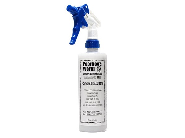

nieuwe doos met spul besteld bij CarClean , wat minder herrie zal gaan maken
