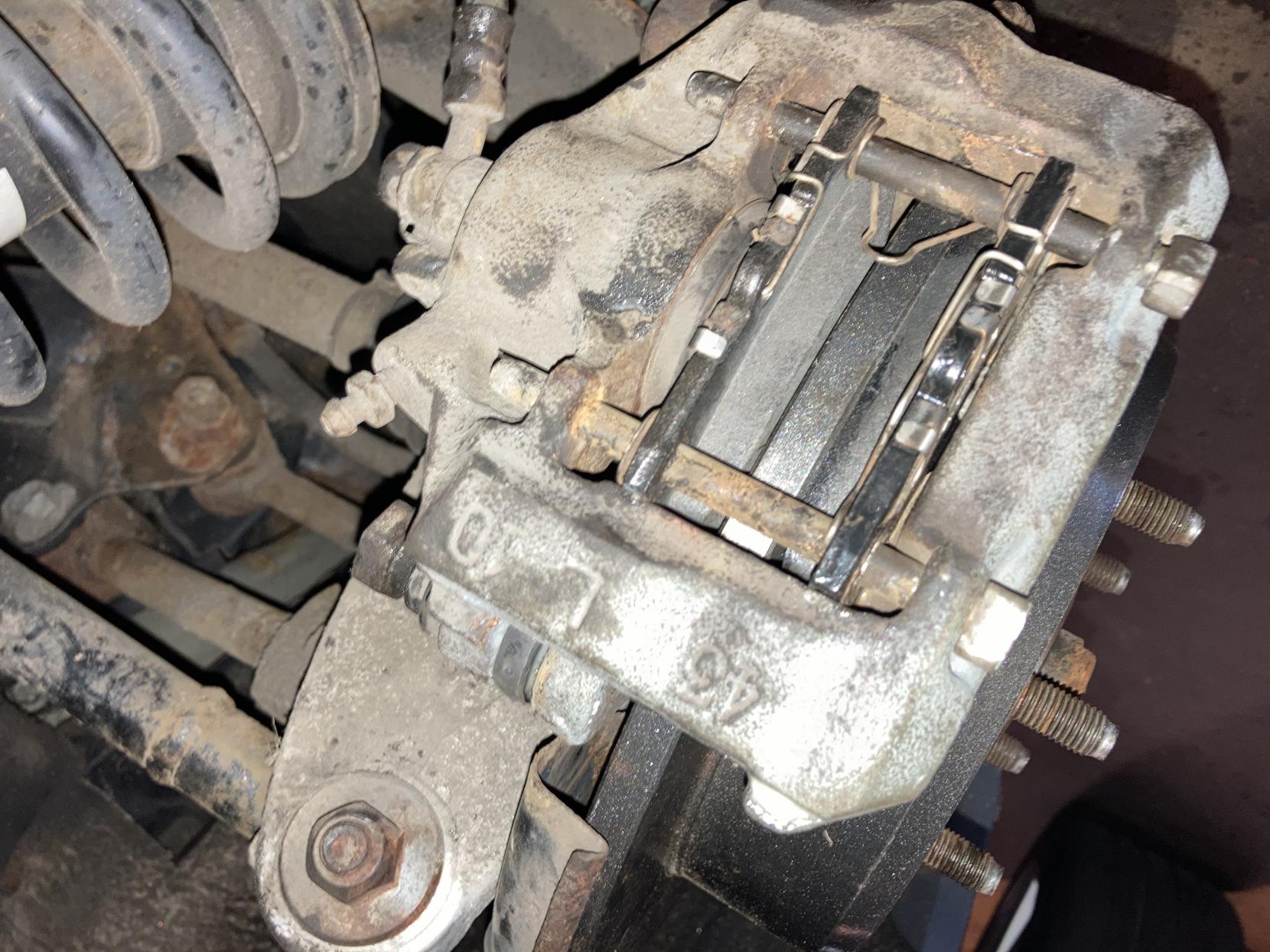

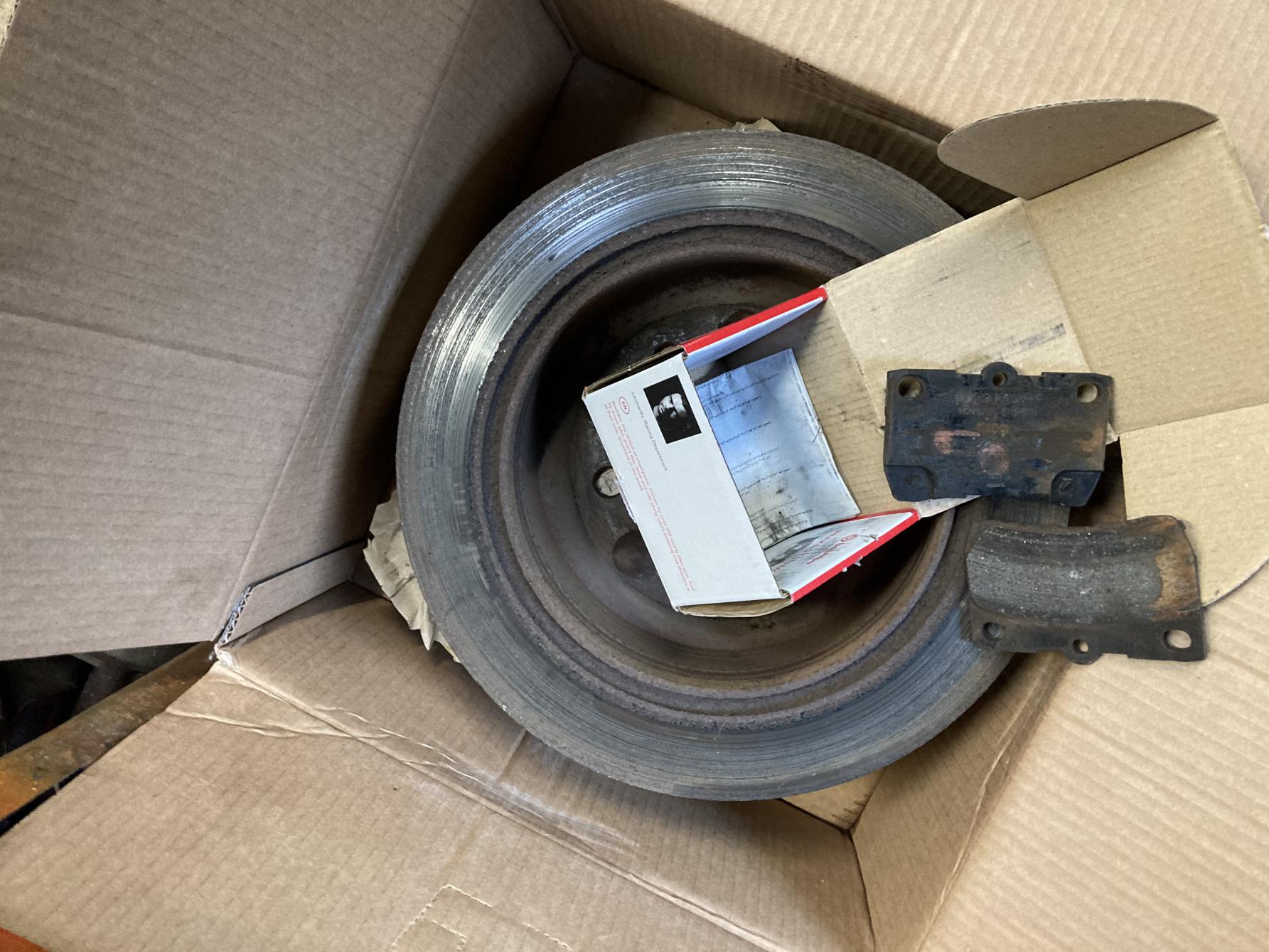

vandaag de achterremmen maar eens vervangen.
was wel nodig.

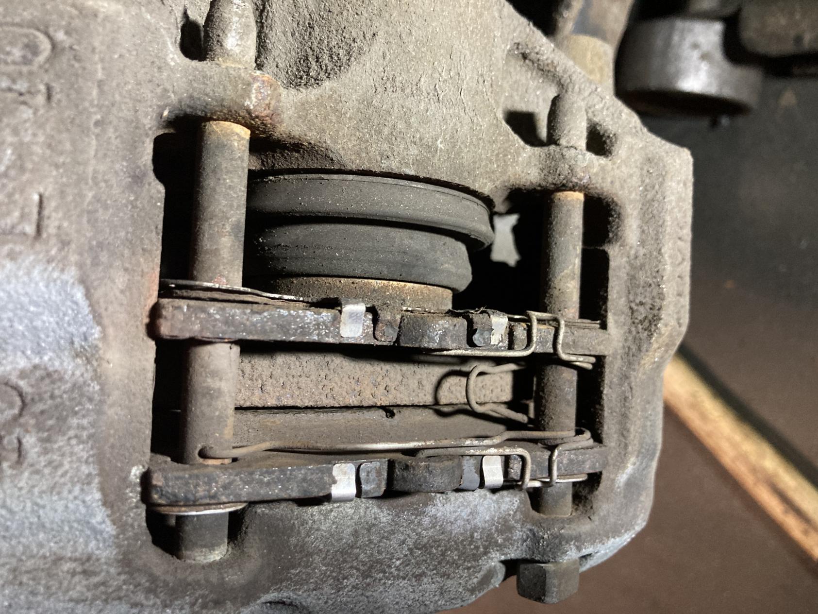

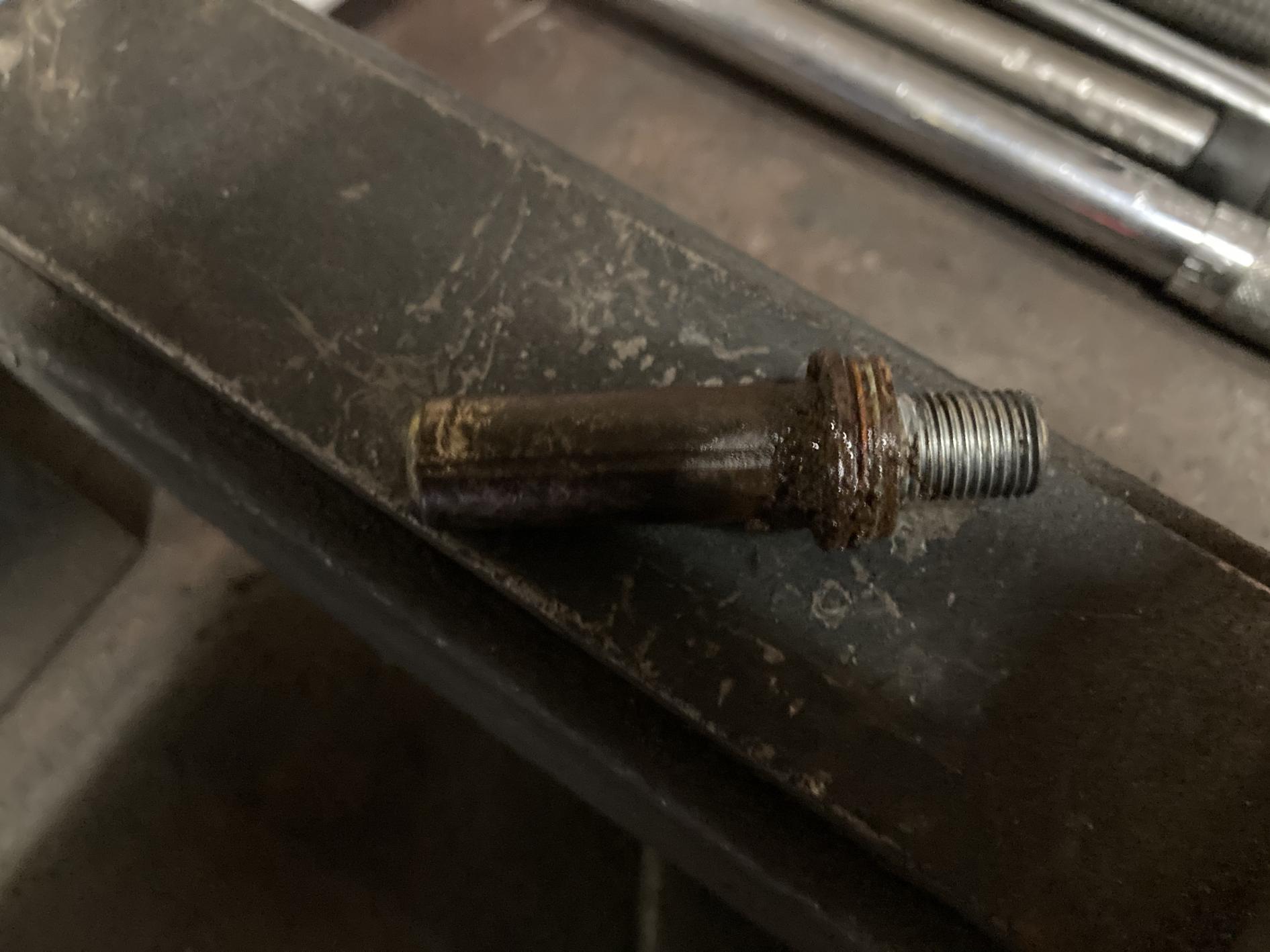

aan de blokken is al te zien dat de remcilinder aan de binnenkant wel het blokje tegen de schijf drukt maar dat de buitenste blok bijna niet gebruikt wordt.
en inderdaad de remklauw zat helemaal vast aan de onderste geleide bus.
die bus was goed geroest.
Dat was aan beide kanten het geval.
een kwam nog met een flinke hamer beweging in maar de andere kant had meer hulp nodig. ( lees brander en nog meer geweld )

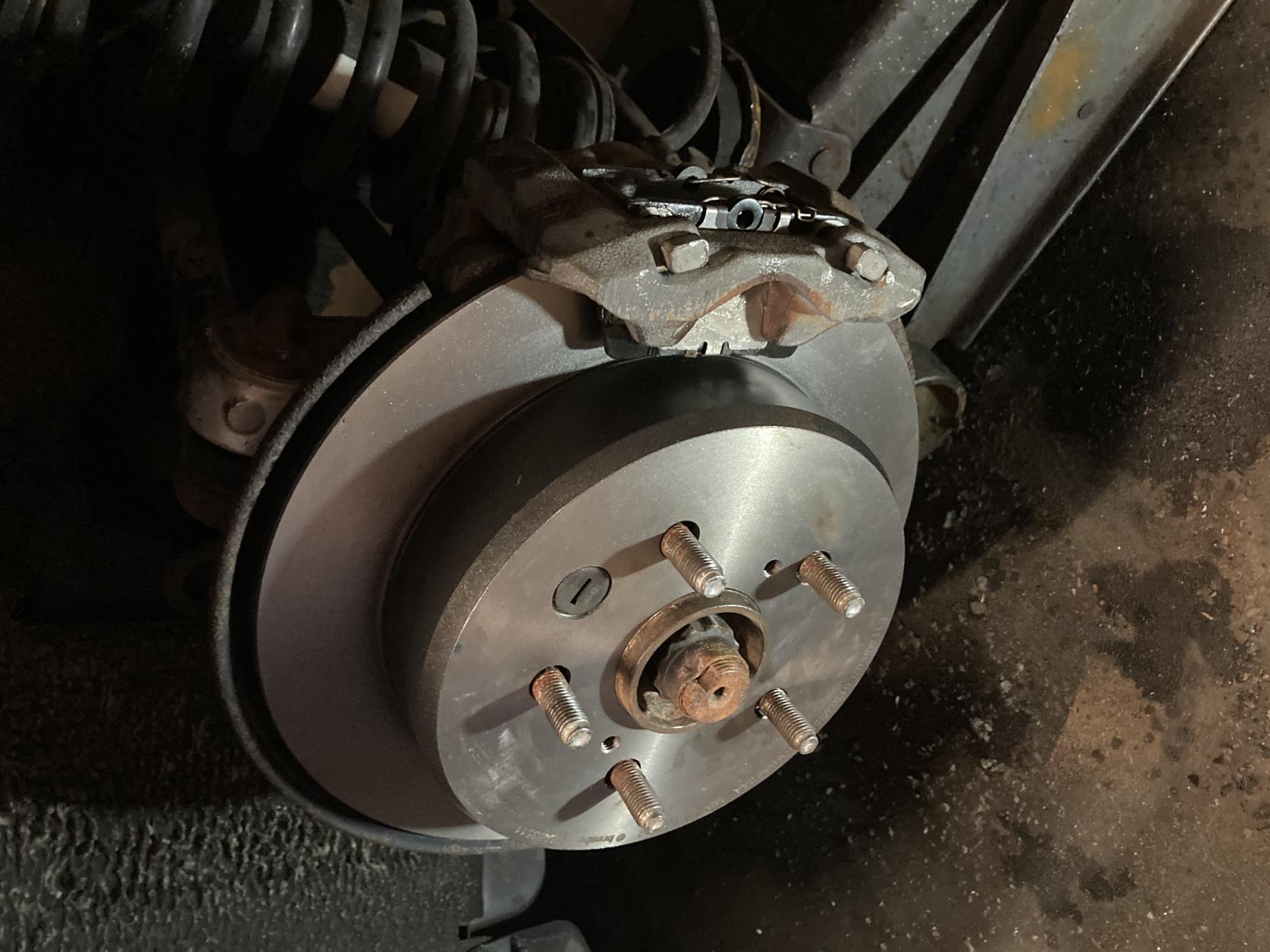

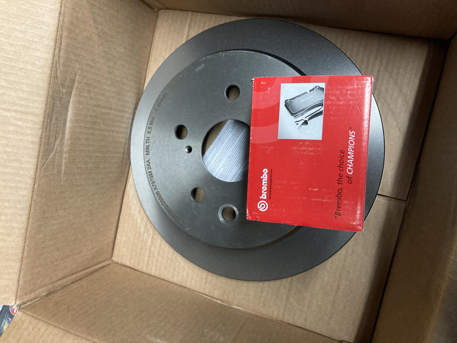

de nieuwe onderdelen.
die kan er weer enkele jaren mee door.
alles goed ingevet en nieuwe rubbers aan 1 kant.

@LexusUser Hoe waren je voeringen vd handrem er aan toe? Heb je die ook vervangen? Of heeft een IS250 geen trommel in de schijf verwerkt?
Mja, dit betreft een typisch 'Japans' kwaaltje, die remmerij. Ik heb dit soort kwaaltjes al eerder bij Toyota, Mazda, Honda en Mitsubishi aangetroffen. Als veredelde Toyota valt echter ook nog Lexus hieraan ten prooi. Inmiddels heb ik in mijn onderhoudspatroon opgenomen, om de achterste remmerij 2x per jaar te reinigen en opnieuw in te vetten. De glijpennen bedoel ik dan uiteraard :p. Ik gebruik daarvoor PlastiLube; een niet-aggressief synthetisch vet dat niet uitloopt en/of uithard door hitte, of wegspoelt door water. Dat klusje voer ik op beide Lexi uit op het moment dat ik zomerschoeisel verwissel voor winterschoeisel (en viceversa). Dan neemt het klusje hooguit een kwartiertje extra tijd in beslag. En eigenlijk blijkt dat (met ca 20k/jaar) 1x per jaar aandacht ook wel volstaat. Sindsdien heb ik geen vastzittende klauwen meer gehad. De 3GS doet trouwens netjes mee om deze twijfelachtige eer aan deze reputatie in stand te houden: vlak na aanschaf (2017) bleek het GS-spul aan achterzijde dermate vast te zitten, dat het uiteindelijk eraf gezaagd moest worden en een set nieuwe (lees: gereviseerde) klauwen gemonteerd moest worden.
LexusUser Misschien zie ik het verkeerd, maar ik mis trouwens nog een 2e borgveertje op de op ??n na onderste foto. Het veertje dat je tussen beide remvoeringen in in beide borgpennen moet inprikken, zodat wordt voorkomen dat de pennen de klauw uit kunnen kruipen.
LexusUser Misschien zie ik het verkeerd, maar ik mis trouwens nog een 2e borgveertje op de op ??n na onderste foto. Het veertje dat je tussen beide remvoeringen in in beide borgpennen moet inprikken, zodat wordt voorkomen dat de pennen de klauw uit kunnen kruipen.[/QUOTE]
Xenon Ik vind jouw aanwezigheid hier op het forum bijzondere waardevol. Ik ben vroeger automonteur geweest dus ik schrijf geen onzin.
Maar ik denk wel het veertje te zien. Bedoel je het veertje tegen de buitenste remblok.
Janblues : Excuses als ik die indruk heb gewekt. Zo ja, dan was dat beslist niet mijn bedoeling ;)
Maar inderdaad: de borgveer lijkt naast de spreidveer te zitten. Ik had de foto eerst op m'n telefoon bekeken (m'n ogen worden kennelijk toch wat minder...:xx:) en daar leek het veertje te ontbreken. Ik moet wel zeggen dat de borgveertjes op mijn IS en GS er duidelijk anders uit zien. Qua vorm, bedoel ik dan. Maar hoofdzaak: ze zijn geplaatst :rulez::D.
Xenon bedankt voor de tip.
ik heb de achterremmen toegevoegd aan de jaarlijkse werkzaamheden.
en de beide veertjes zijn inderdaad gemonteerd.

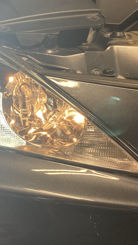

Kleine update.

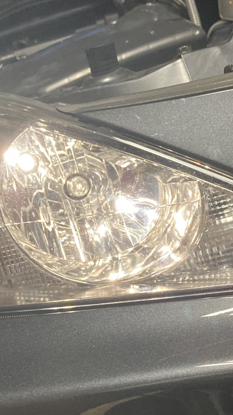

de gele stadslichten vervangen voor witte.
was
nu
en alles weer dicht gebouwd.
Mee sturende koplamp deed t alleen naar rechts en de hoogte regeling was niet meer goed.
beide problemen opgelost door de stekkers bij de sensoren eraf te halen. Voorzien van contact spray.
laten drogen en toen weer verbonden.
nog bij het APK station de fijn afstelling laten doen.
alles werkt weer.

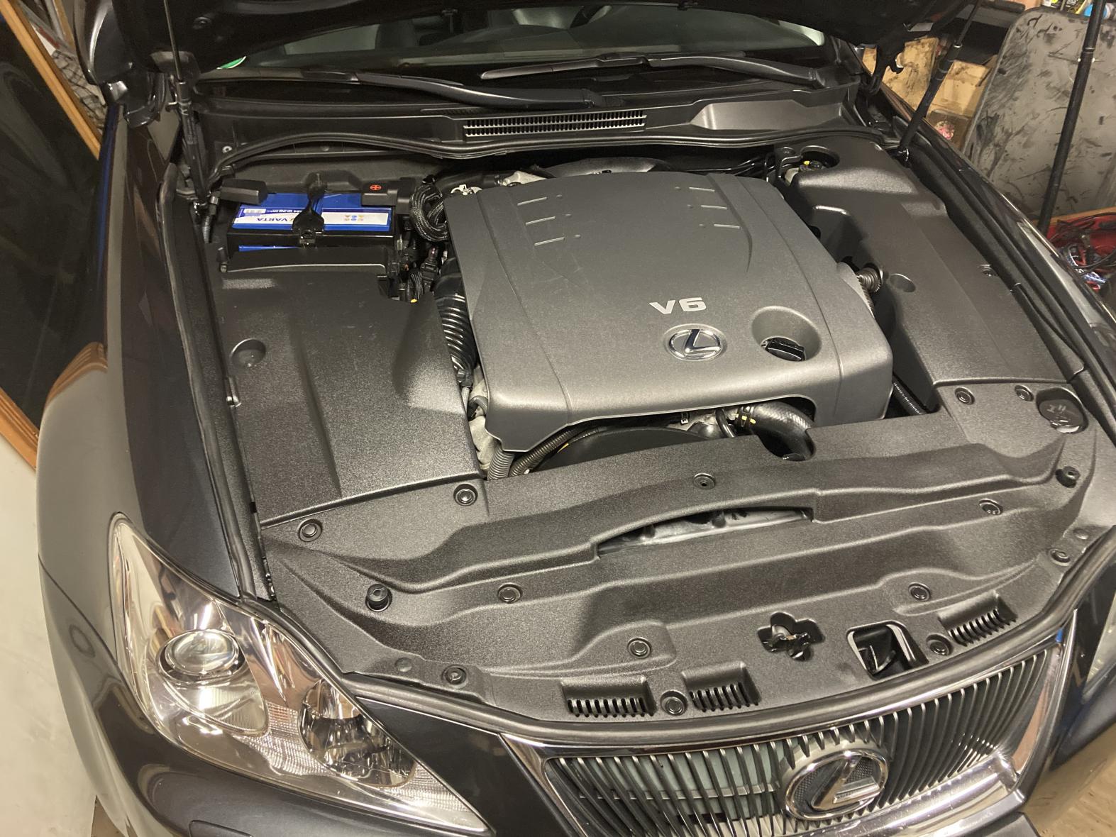

Goed bezig! Altijd wel lekker, zo'n mooie cleane motorruimte. Zo zien ze er bij ons ook uit. :rulez:
Dankjewel.
De vorige eigenaar heeft een Waxoyl lak verzegeling laten aanbrengen. Daarmee is de buitenkant heel mooi.
maar onder de kap was hij niet toonbaar.
met het vervangen van de bougies en kleppendeksel pakkingen heb ik de motor ruimte aangepakt.
deze zomer gaat de onderkant ook aangepakt worden.
ben me nog in aan het lezen hoe ik dat het beste aan kan pakken.
het wordt in ieder geval niet die zwarte tectyl.
dat vind ik lelijk.

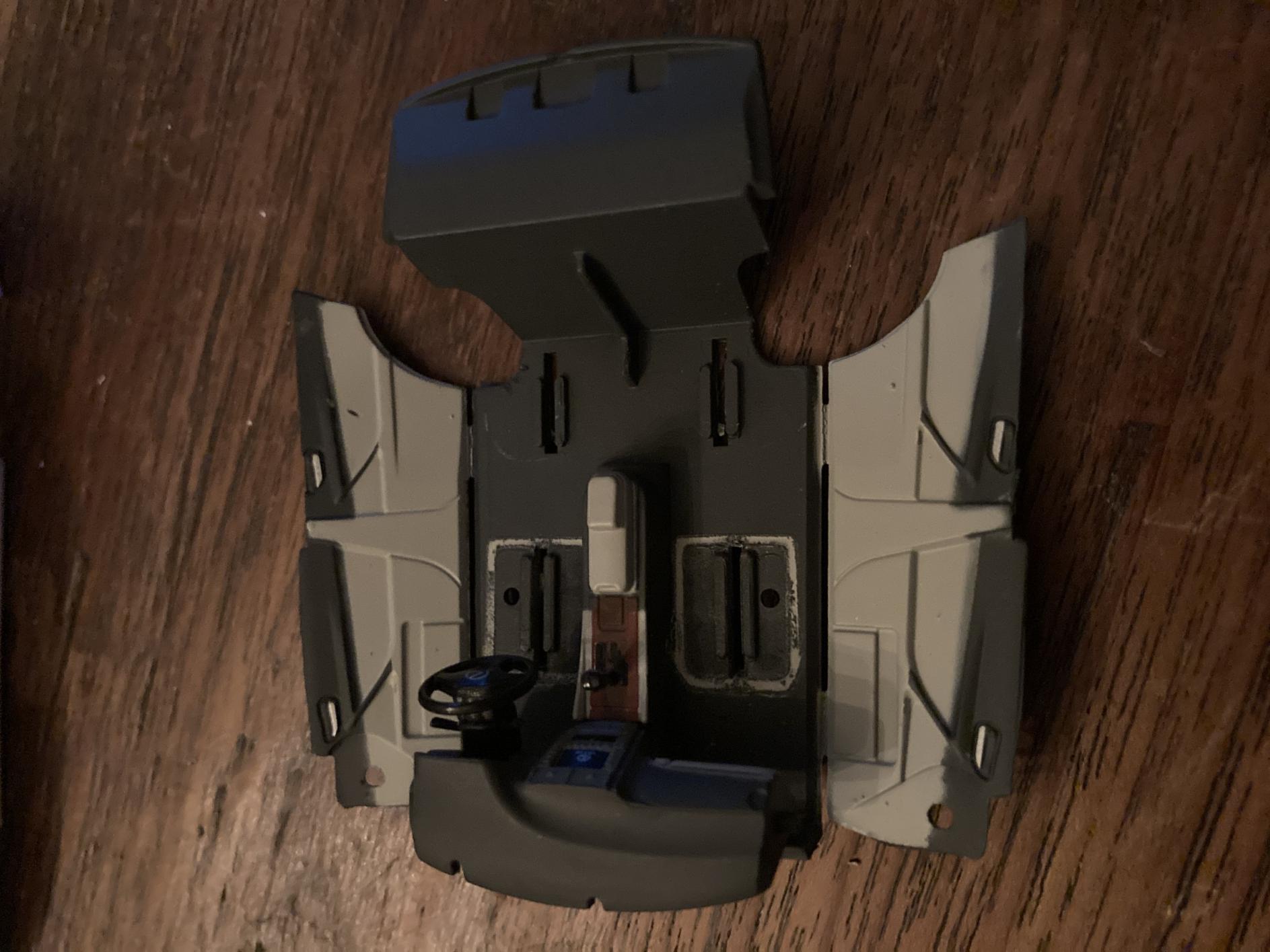

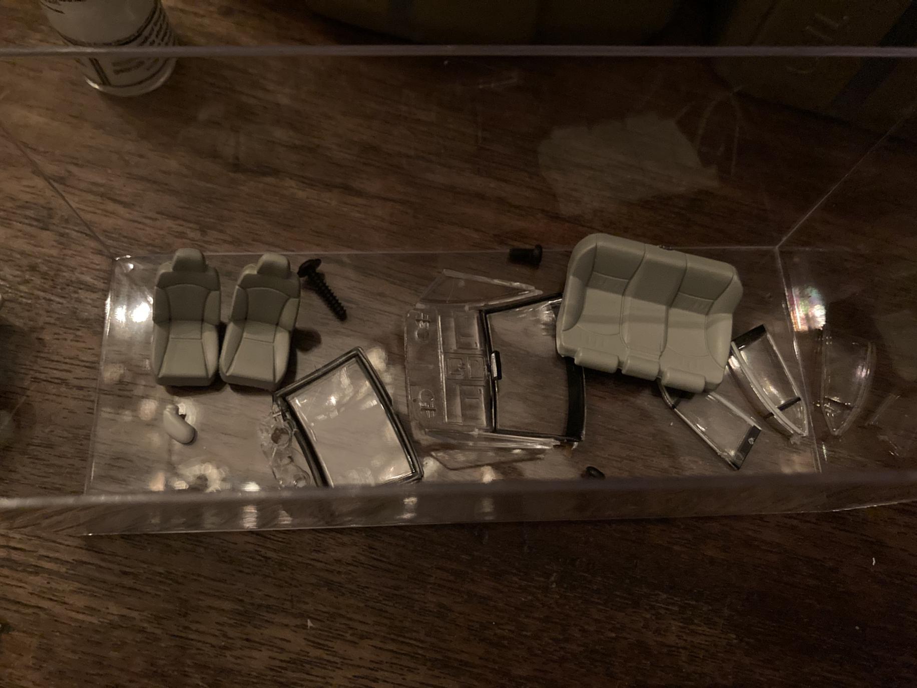

Wauw, die is goed gelukt.
netjes gedaan.
hoe heb je die kleine klinken zo strak gekregen ?
