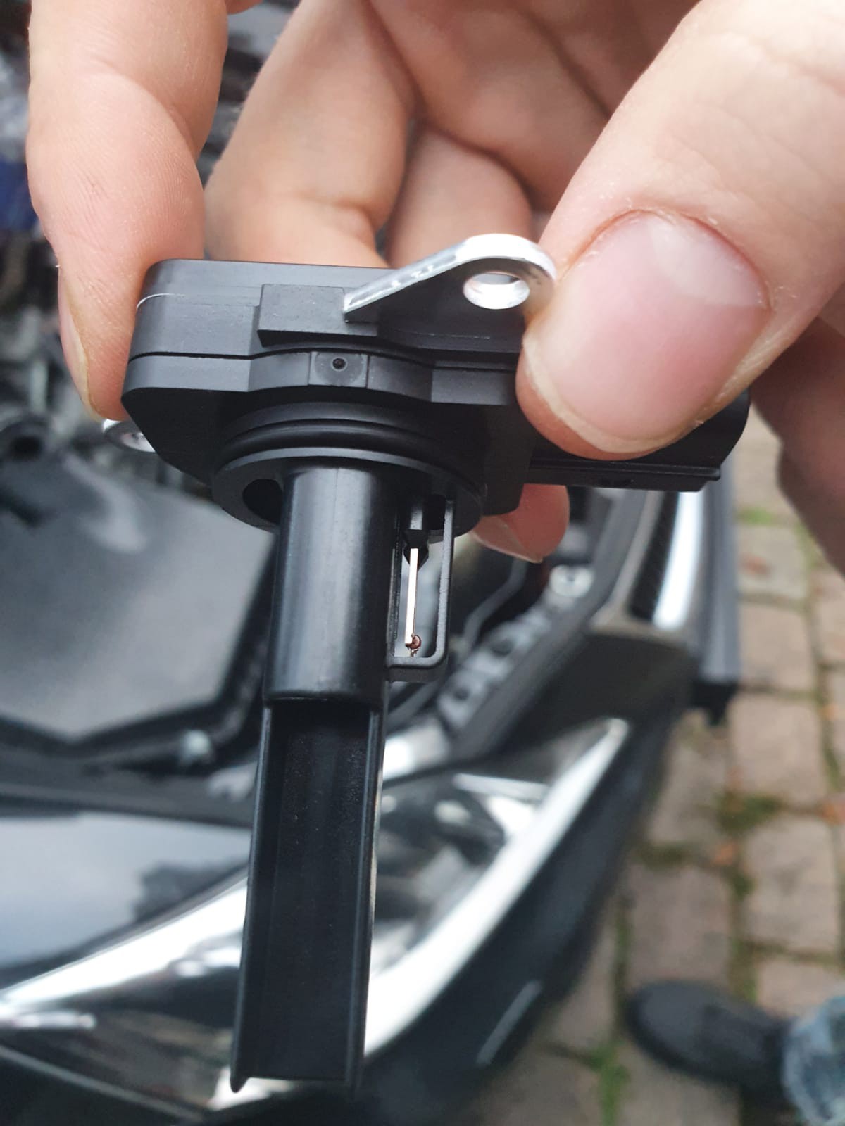

het K&N luchtfilter eraf. ( deze olie in de filter en luchtmassa meters zijn geen vriendjes van elkaar )
originele box met nieuw origineel luchtfilter erop.
meteen een nieuwe luchtmassa meter van Denso erin.

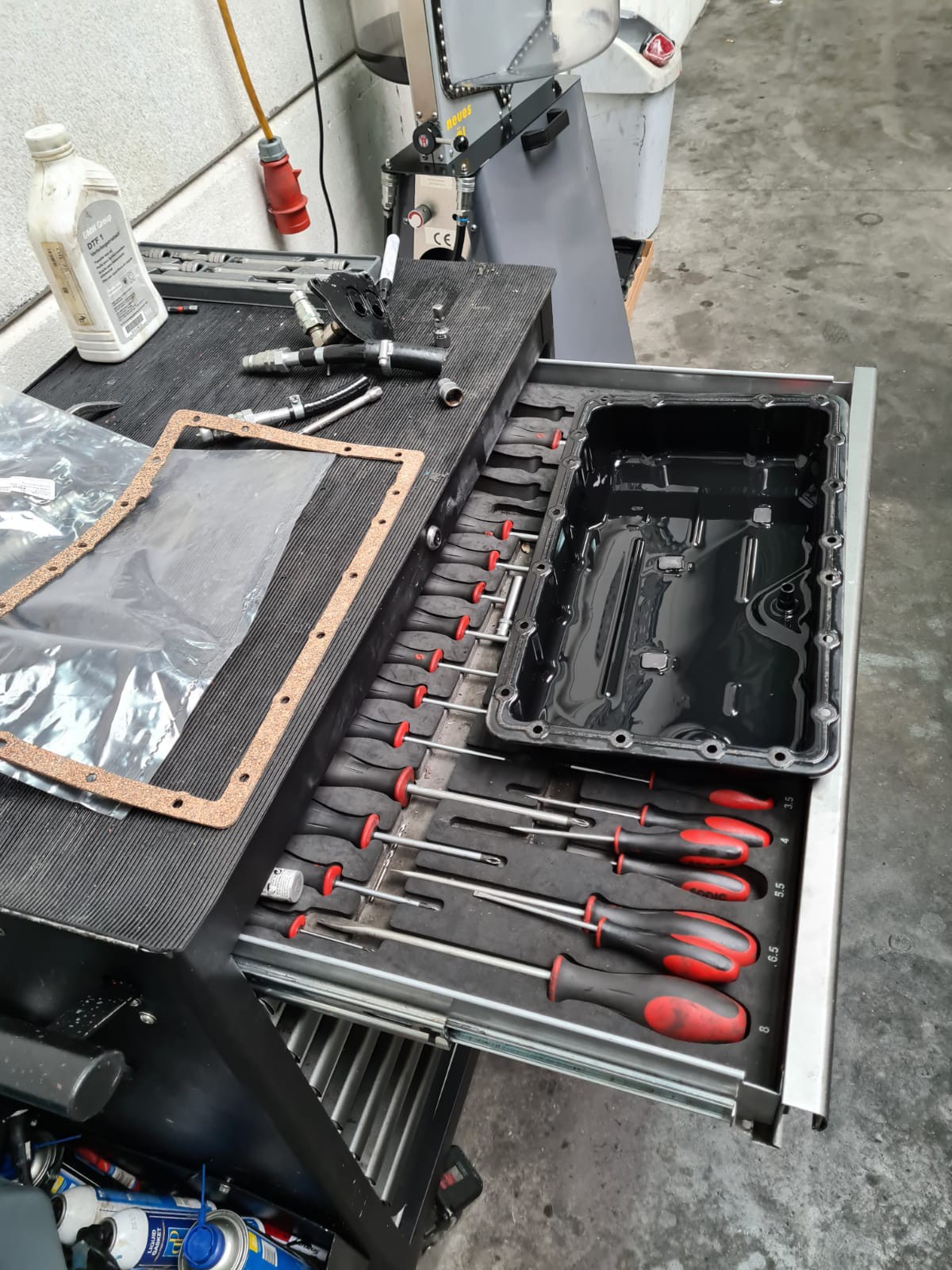

Motor olie, oliefilter vernieuwd. ( Castrol 5W30 vol synthetisch)
auto op de uitlijning laten controleren.
bij controle van de magneten onderin de pan van de automaat bak bleken deze allen schoon.
dit 3 x gedaan tot de bak olie weer rood bleef.
tevens een nieuw filter gemonteerd.
en pakking
die kan er weer even tegen.

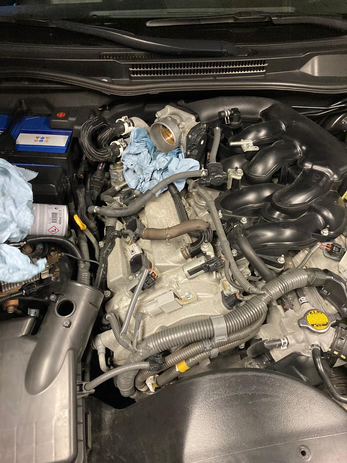

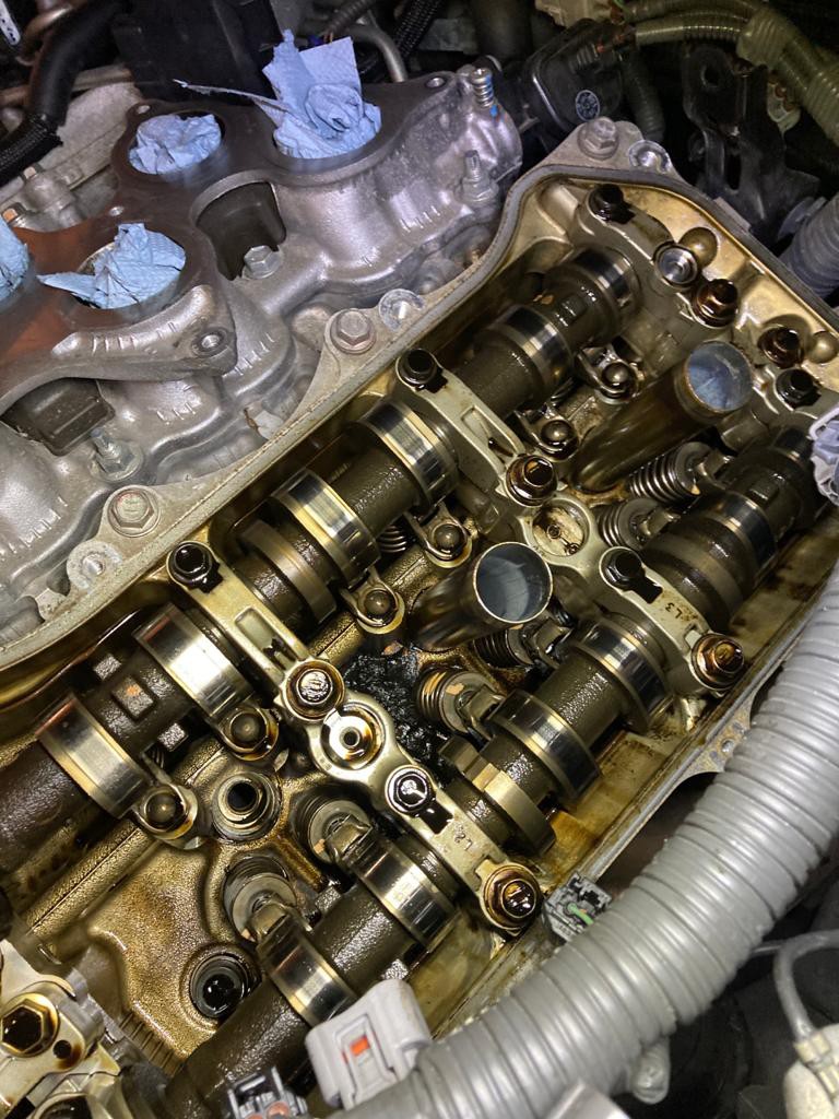

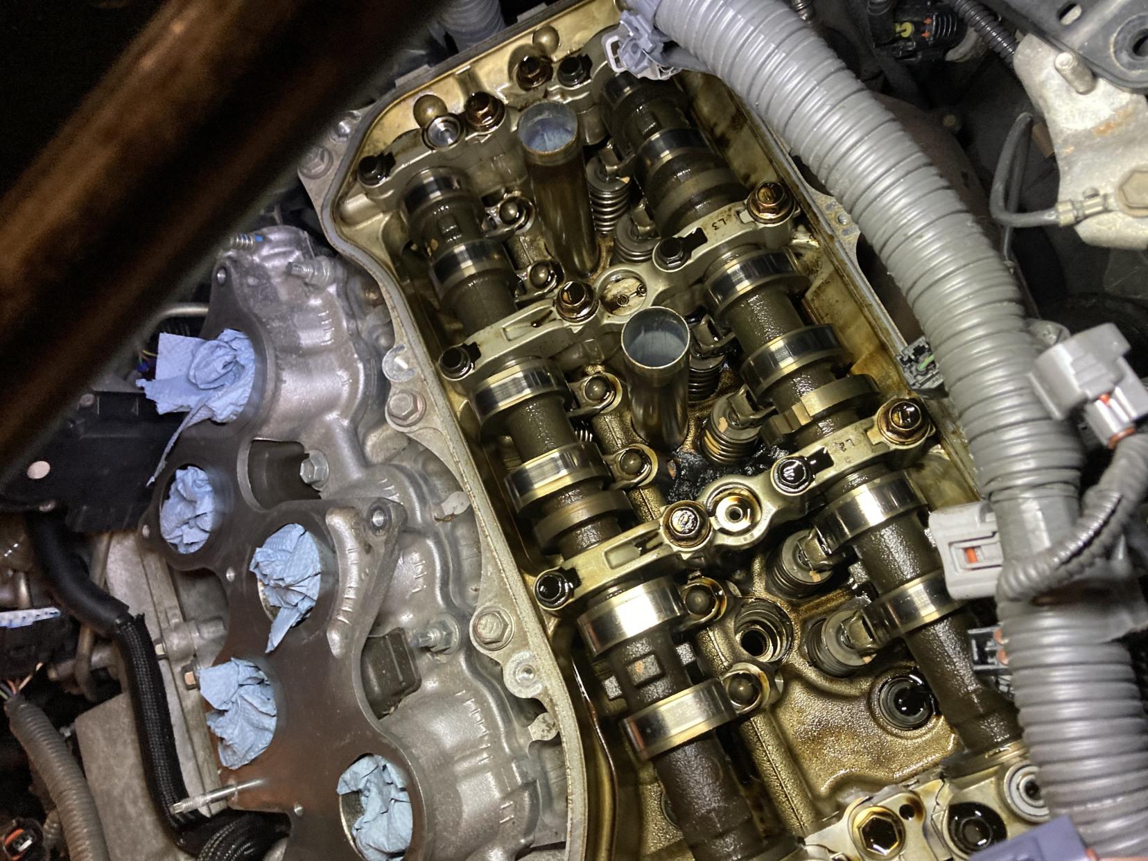

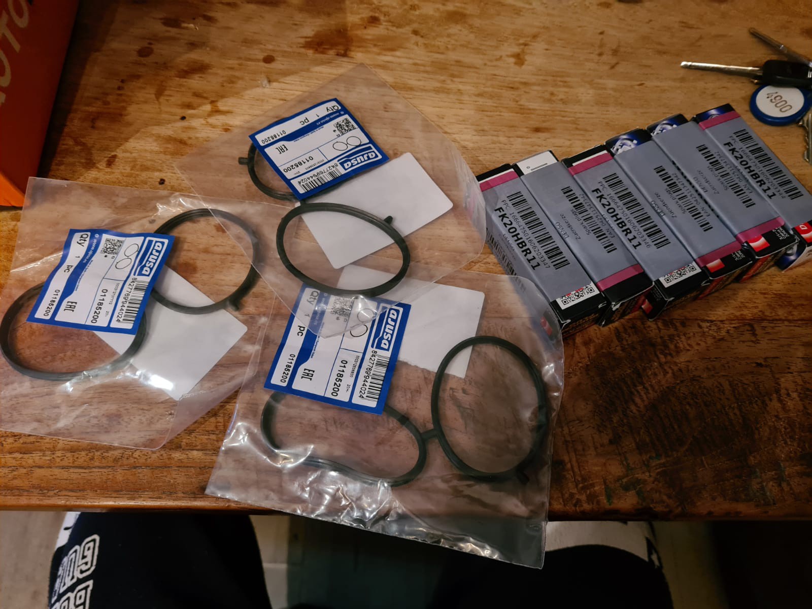

Toen werd t tijd voor 6 nieuwe bougies (triple iridium )
aan de passagiers kant kan je er redelijk goed bij.
alleen de luchtslang verwijderen.
maar aan de bestuurders kant moet het kunststof inlaat traject eraf.
daar ook maar pakkingen voor gehaald.
en begonnen.
en meteen t gasklephuis gereinigd.
Waarderingen: D43m0n

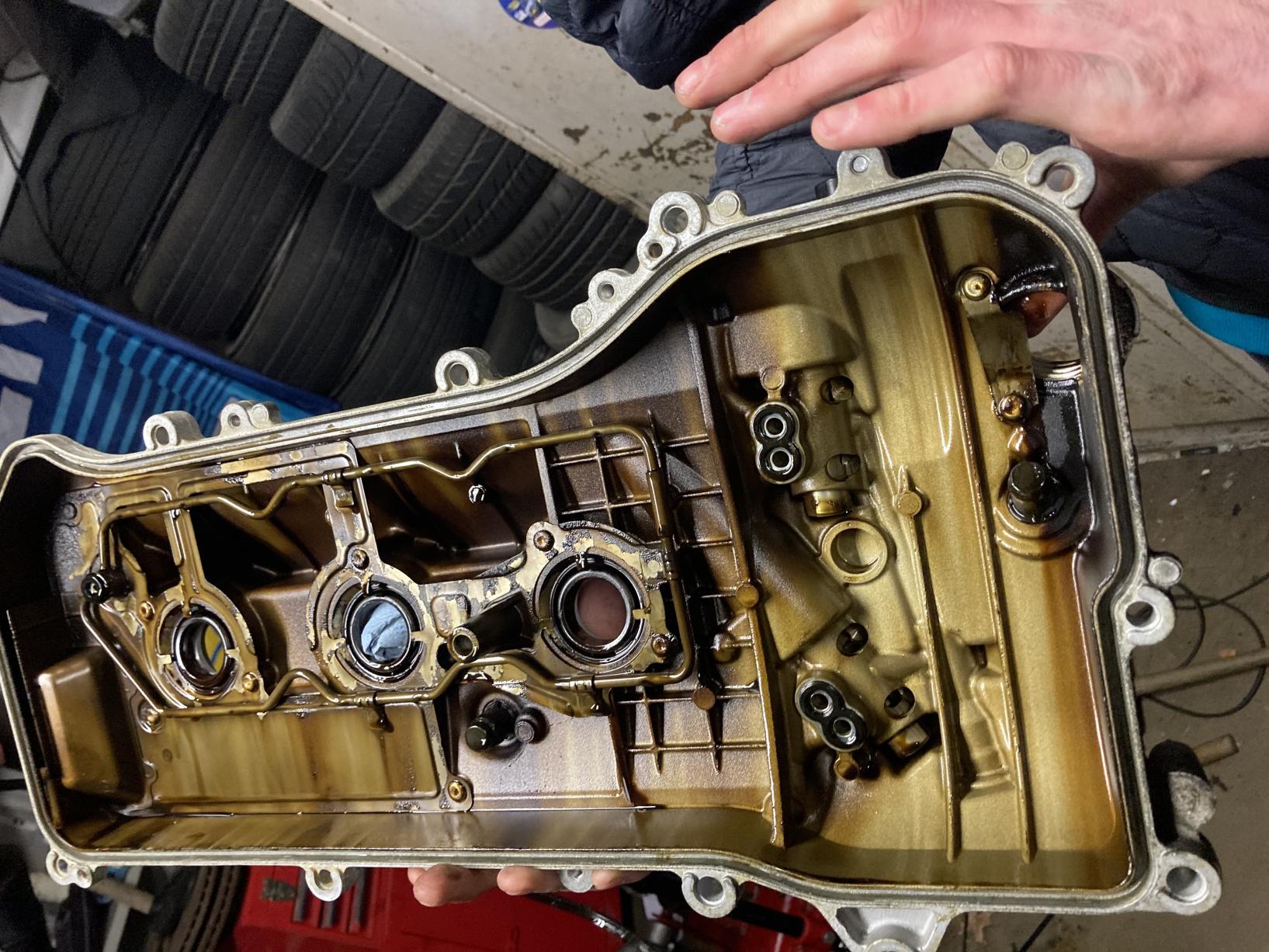

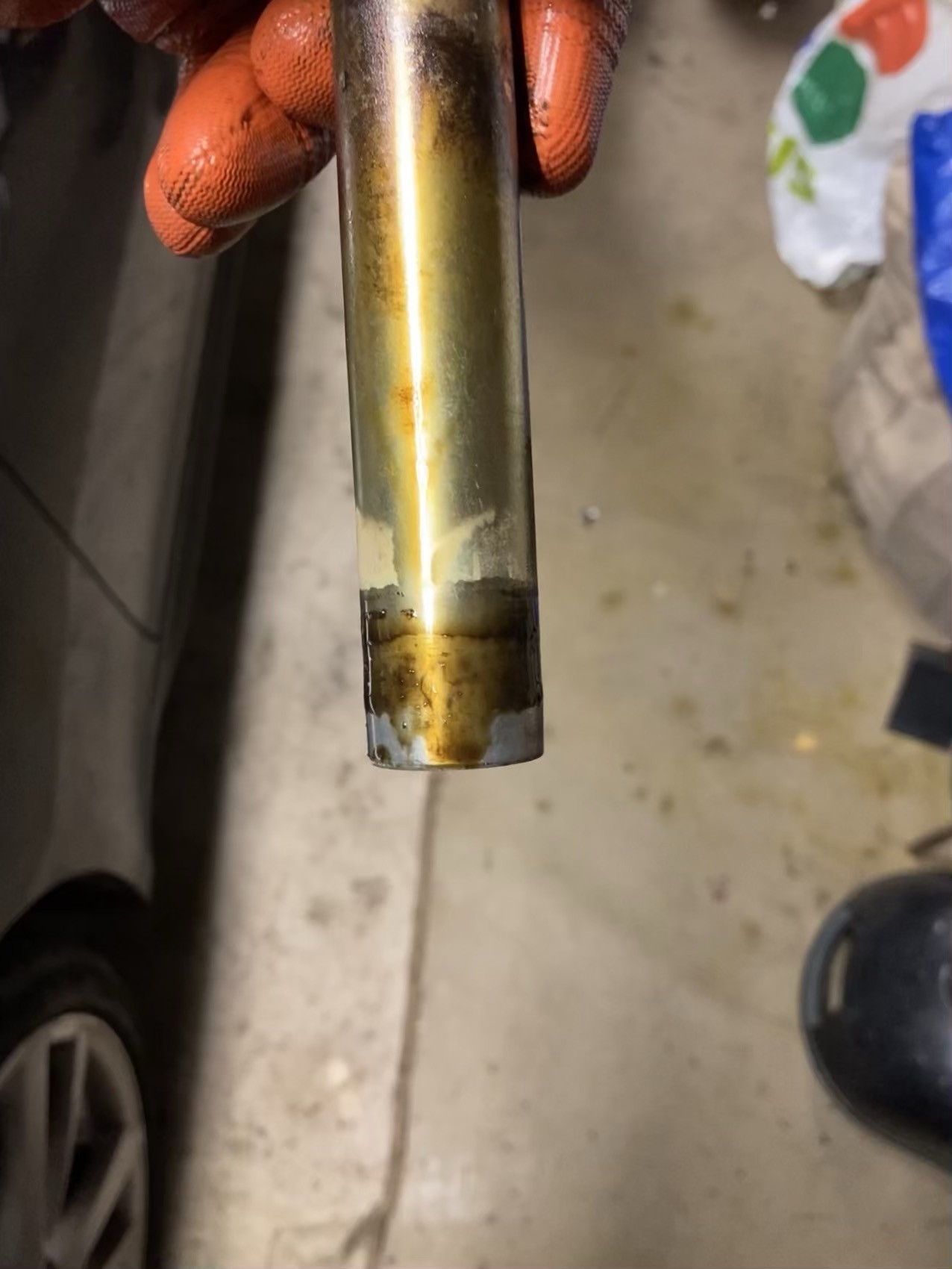

en zie daar, opbouw van wat troep.
deze ook meteen verwijderd.
het betreffende bougie buisje verwijderd.
    322,6 KB · Weergaven: 273
Dit buisje is er terug ingegaan met hitte bestendige vloeibare pakking.
de 3 pakkingen ( lijken wel keringen ) in het kleppendeksel vervangen. Samen met alle pakkingen van t kleppendeksel

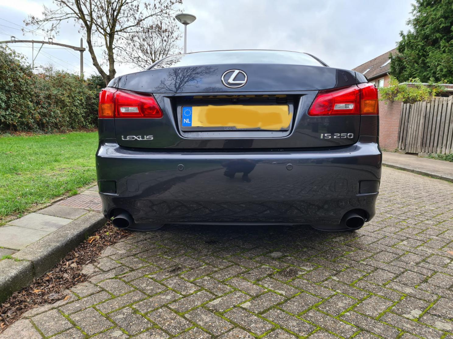

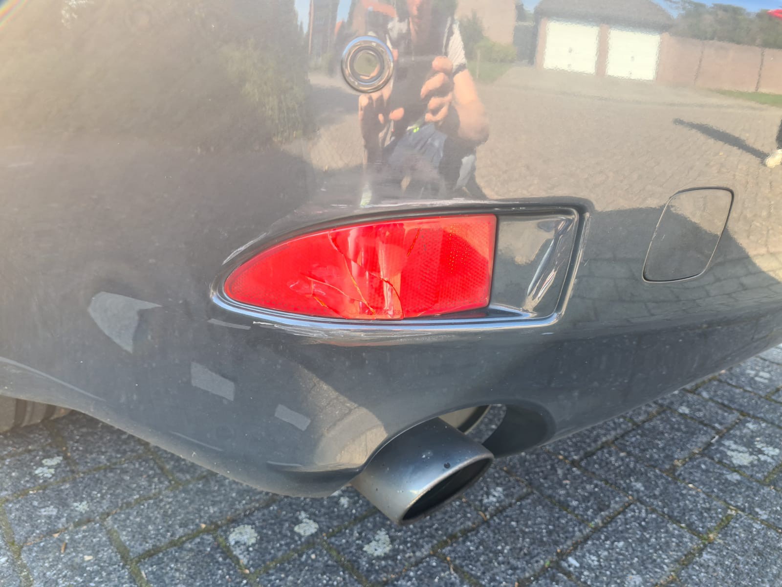

achter bumper eraf en 2 donkerdere erin geplaatst.

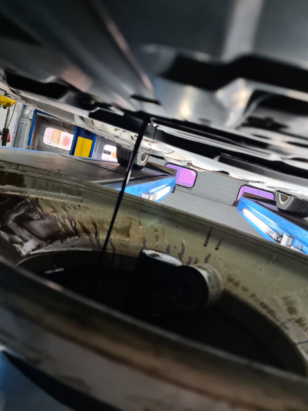

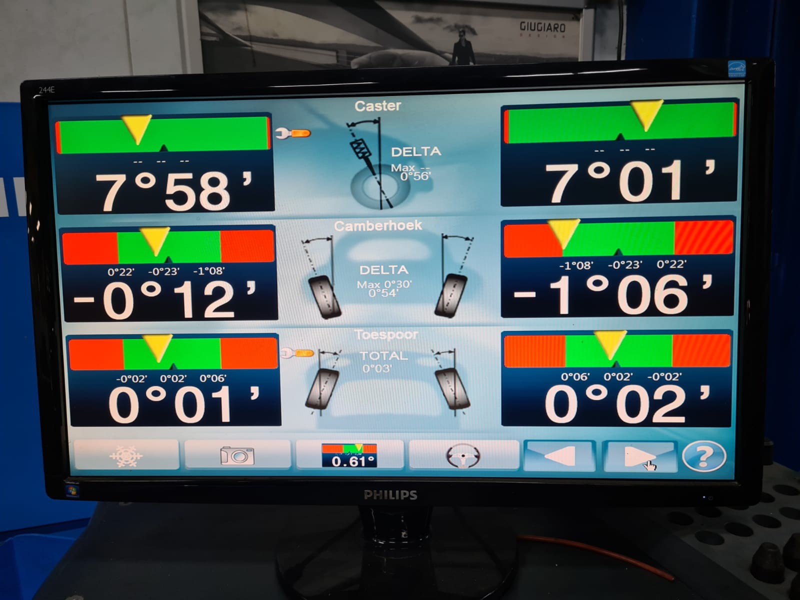

staat nog allemaal binnen specificatie.

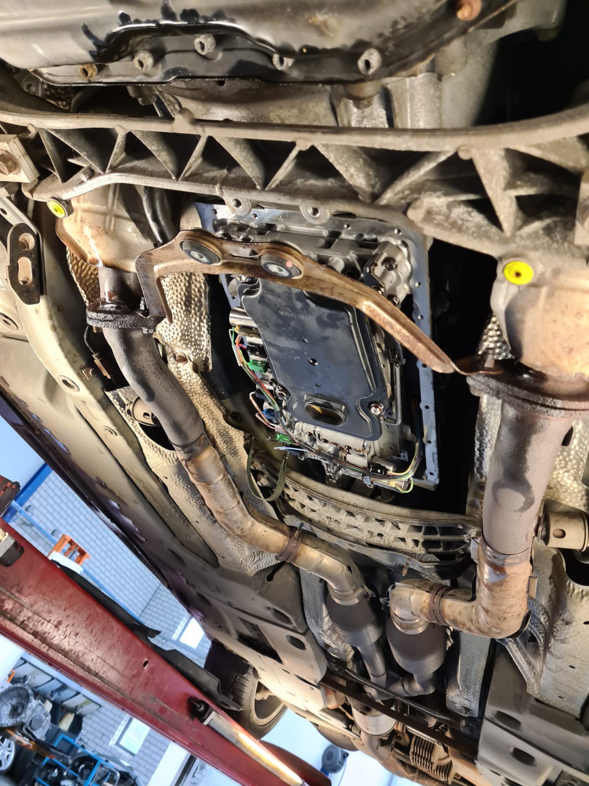

ondanks de claim van Lexus dat de automaat bak olie zogenaamd ?life time? is deze toch maar ververst.
die eruit kwam was wel aan vervanging toe.
en pakking
Hoeveel olie komt er uit de bak? Volgens mij is het toch zo dat als je deze niet spoelt er maar een kleine hoeveelheid van de totaliteit ververst wordt? Of heb ik dat mis?
Waarderingen: Xenon
Klopt, 2 tot 3 liter maximaal, spoelen is ook niet aan te raden i.v.m de toleranties die er zijn ontstaan na de vele kilometers. Veel transmissies gaan slippen na een spoeling of slechter schakelen.
Waarderingen: Daniels, Xenon en D43m0n
Klopt! Zeker bij transmissies die 150k+ erop hebben zitten. De OEM-vloeistof is een volsyntheet, stinkt (ook vers) als de ziekte, maar is kwalitatief top. Daarmee is ook van belang met welke vloeistof je ververst, want je kunt niet voorkomen dat je gaat mengen met het restant dat nog in de koppelomvormer achterblijft. Waarmee heb je ververst?

Een andere uitdaging heb je in het tot op correct niveau weer vullen van de bak met vloeistof. Ik ben de exacte temperatuurwaardes even kwijt. Zat dat niet ergens rond de 44? +/- 5?? Pin me er niet op vast...
Dat is niet zo moeilijk hoor, gewoon niet meer erin doen dan eruit gekomen is, alles opvangen, kijken hoeveel het is en dan dezelfde hoeveelheid er weer in doen :-)
Zoals hier terecht al opgemerkt.
ik heb geen lekkage bij de automaat bak.
meten wat eruit komt en precies evenveel terug erin doen.
mij heb de originele vloeistof gehaald bij Lauwmans.
wil daar geen risico mee nemen.
spoelen van deze type automaatbak wordt afgeraden.
vandaar de deel verversing.
alleen ben ik er tussendoor even mee gaan rijden.
En dat allemaal in totaal 3 keer.
toen bleef hij rood.
de donkere reflectoren heb ik tegen mijn principe bij AliExpress besteld. Zie link hieronder
de achterbumper moet eraf en dan kan je ze daarin monteren. Daarna de bumper terug.
bumper demonteren.
https://youtu.be/xUEe6Lesjf8
reflectoren bestellen.
https://a.aliexpress.com/_mKfjdgl
wel heb ik bij de dealer ook de originele rode gehaald.
maar de looks en kwaliteit van AliExpress was beter dan ik had verwacht. En deze dus gemonteerd.

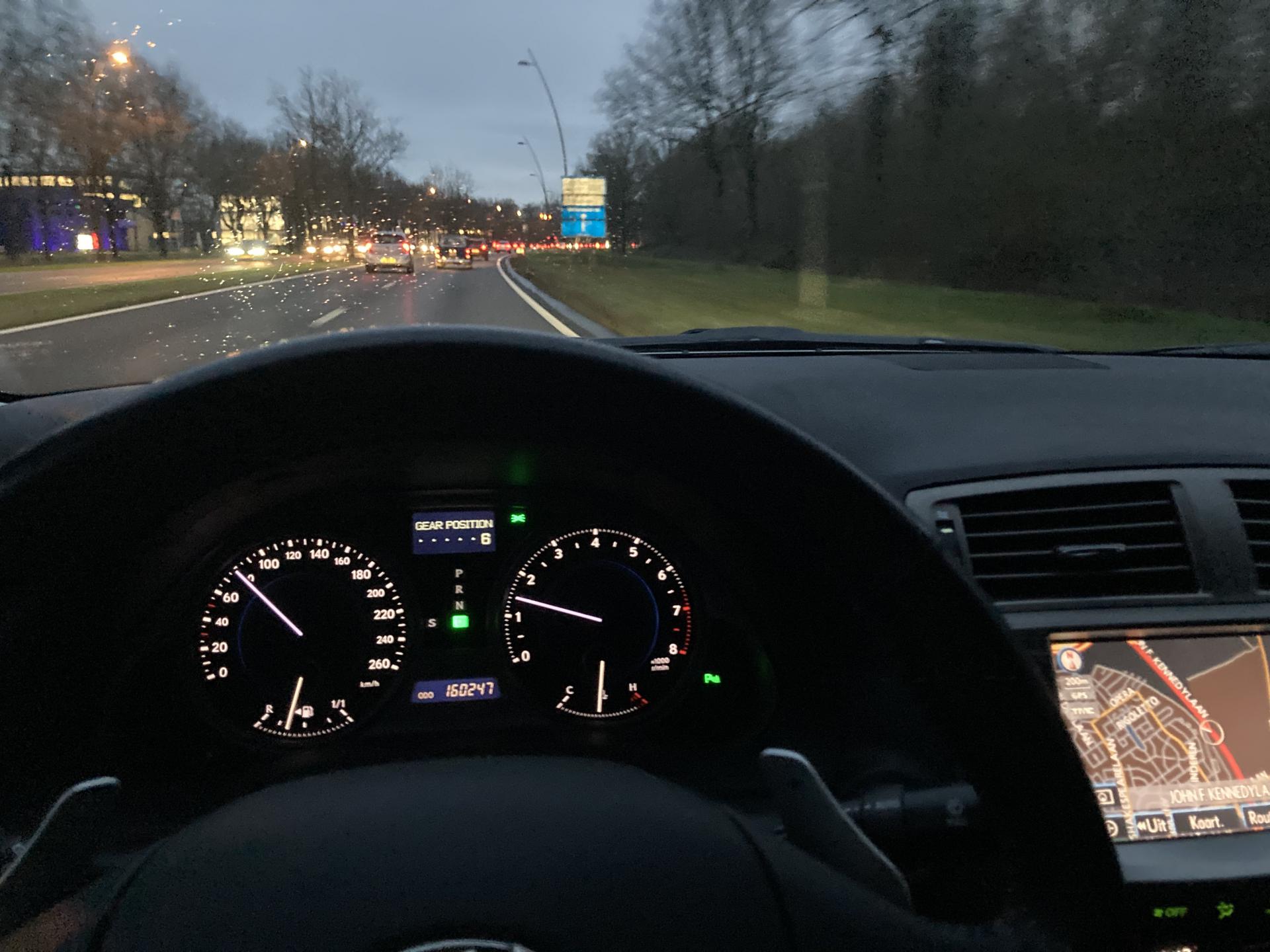

de auto staat nu op 160.xxx
