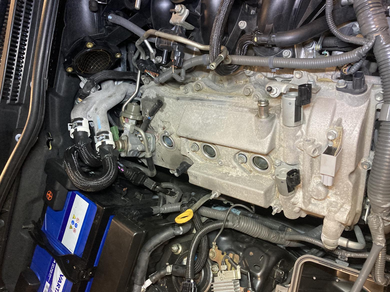

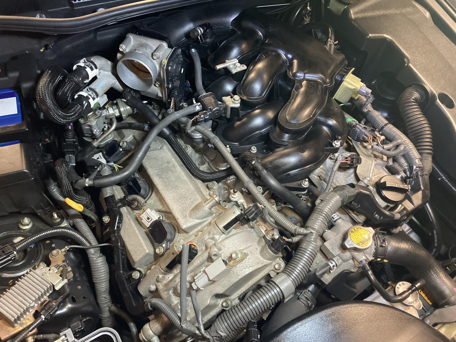

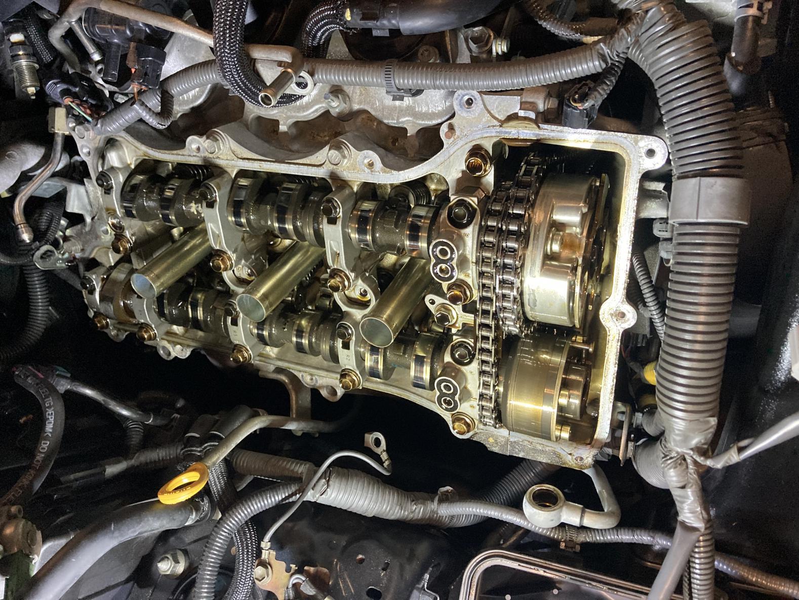

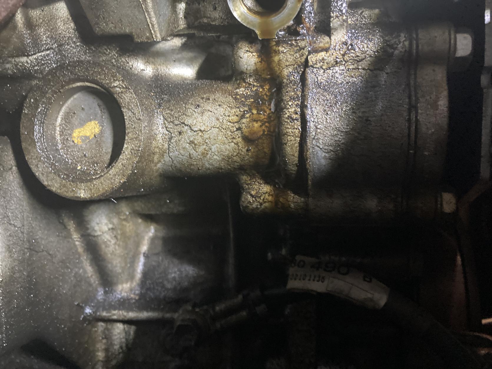

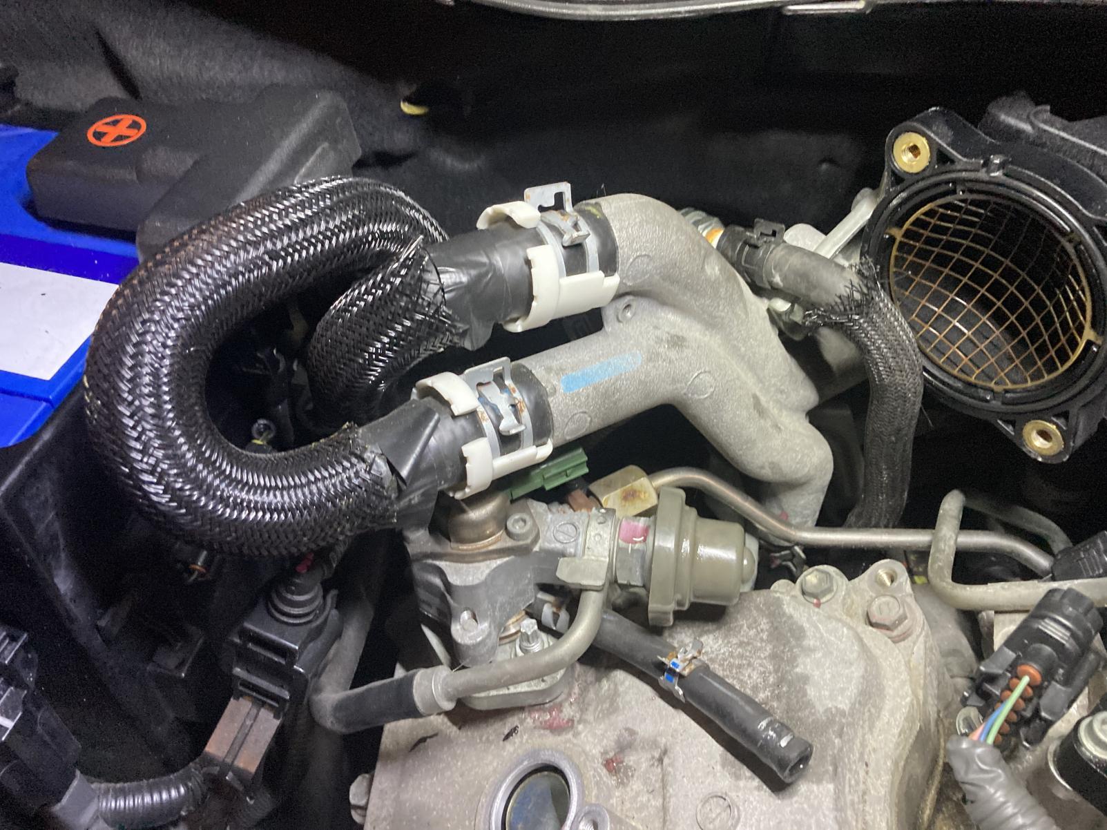

Nou, aangezien de bestuurders kant niet super schoon was onder het kleppendeksel en de pakkingen aardig hard, vandaag maar eens aan de bijrijders kant begonnen.
lucht toevoer verwijderd.
nog even gepuzzeld hoe ik deze aan de kant kreeg.
maar uiteindelijk is het gelukt.

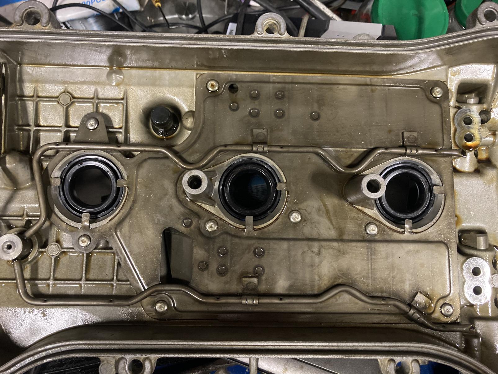

Eerst 3 nieuwe pakkingen/ keringen in het kleppendeksel gemonteerd.
deze kant is duidelijk schoner.

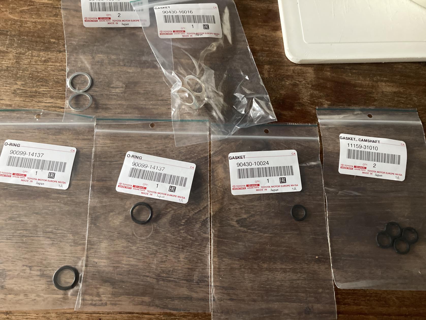

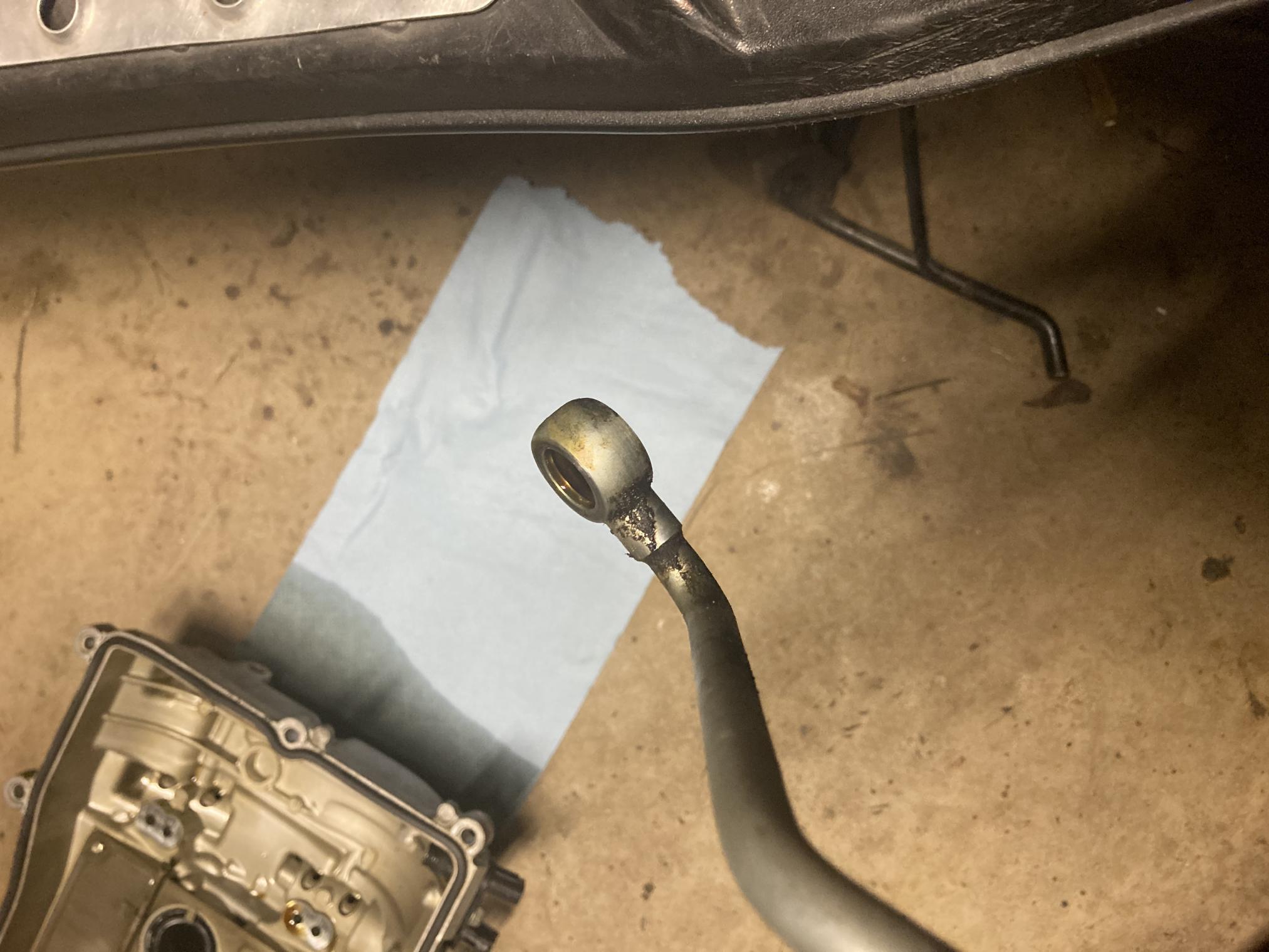

onderdelen zijn binnen, vandaag maar eens verder gegaan.
de olie toevoer voor de variabele kleppen timing bleek onderaan wat te lekken.
dat is dit buisje.
nu dat verholpen is kon alles terug in elkaar.
en na n proefrit blijkt alles weer lekvrij te werken.

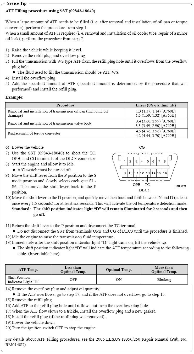

Klopt! Zeker bij transmissies die 150k+ erop hebben zitten. De OEM-vloeistof is een volsyntheet, stinkt (ook vers) als de ziekte, maar is kwalitatief top. Daarmee is ook van belang met welke vloeistof je ververst, want je kunt niet voorkomen dat je gaat mengen met het restant dat nog in de koppelomvormer achterblijft. Waarmee heb je ververst?
Een andere uitdaging heb je in het tot op correct niveau weer vullen van de bak met vloeistof. Ik ben de exacte temperatuurwaardes even kwijt. Zat dat niet ergens rond de 44? +/- 5?? Pin me er niet op vast...
Maarh...@TS: goed en grondig bezig! :D Mooi om te zien! :rulez:
Je lijkt me ook goed uitgerust voor dit soort klussen. Wat is de km-stand van deze IS?
Voor het vullen van de bak is een mooie howto,
je vult de bak totdat er uit een van de pluggen olie komt. Bak afsluiten en dan de auto starten met twee contacten van de obd stekker doorverbonden. De Lexus loopt dan op 2000 toeren stationair totdat de juiste olietemperatuur bereikt is in de bak. Hierna draai je weer een van de pluggen uit de bak en wacht je tot hier geen olie meer uit stroomt. Dan ben je klaar.
Voor wie hier meer info over wil kan ik de howto wel even zoeken deze is erg fijn met afbeeldingen enzo.
Ik wil dit gaan doen en alle info is welkom.
Dus als je nog iets kunt vinden... Graag!
