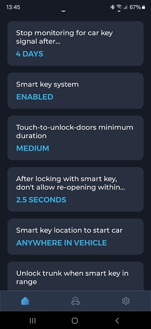

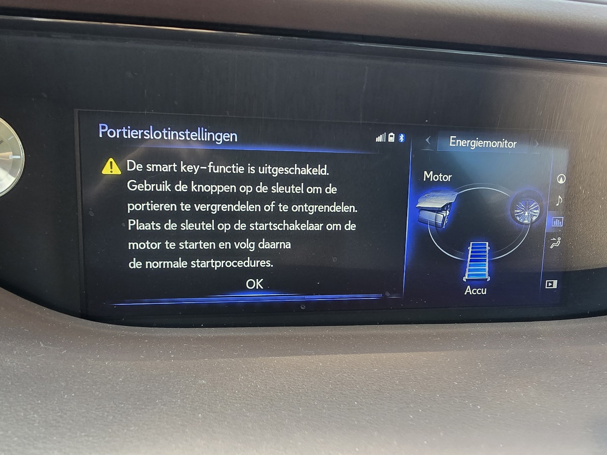

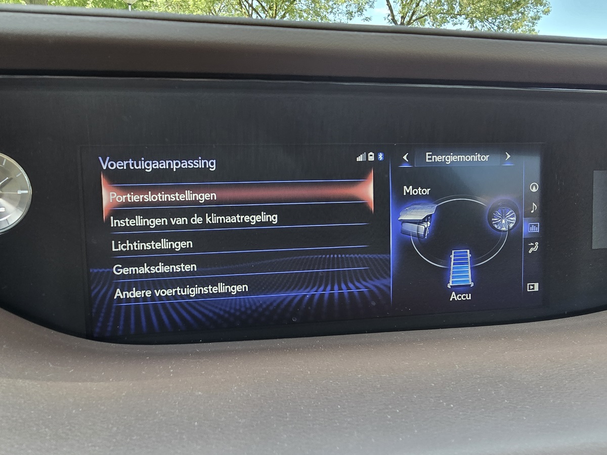

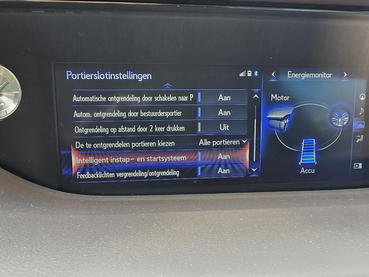

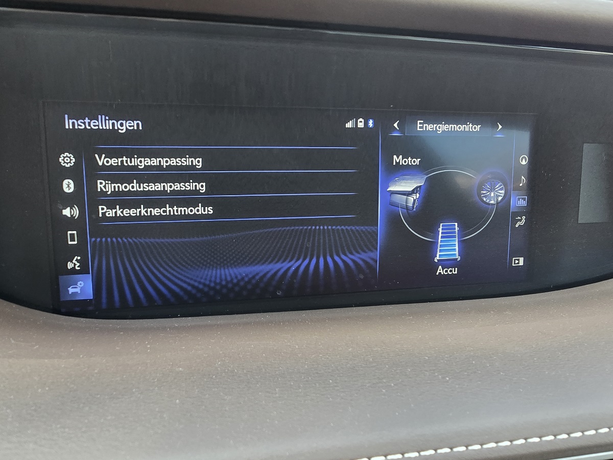

Indien de auto onderstaande menu niet heeft, het Keyless gedeelte is makkelijk uit te zetten bij de dealer of met Carista:

Indien de functie ondersteund wordt in je settings menu dan doe je dat zo: (het kan zijn dat het iets afwijkt bij andere modellen)
Bij de mijne heet het "intelligent instap- en start systeem"
