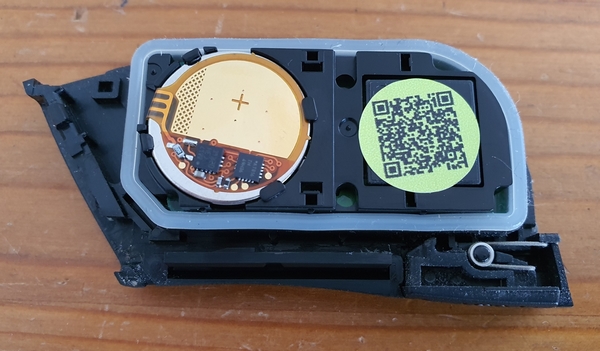

Ik wil dit toch even delen, niet specifiek voor Lexus maar voor iedere auto met keyless entry / start.
In mijn sleutels is dit geïnstalleerd en het werkt perfect! Als de sleutel een minuutje stil ligt op tafel werkt de sleutel niet meer, pak ik hem op dan doet deze het weer. Dus boeven kunnen 's nachts niet je sleutel hacken want de sleutel geeft geen signaal meer. Zeer slimme diefstalbeveiliging!
Bijgevoegd foto van mijn eigen sleutel met de keylessprotector op de batterij:
Ik begrijp dat er twee verschillende uitvoeringen zijn - een uitvoering die na 30 sec "in slaap valt" en een tweede waar je het "in slaap vallen" door "twee keer tikken op de sleutel" op ieder moment kunt laten ingaan en waar je voor het "wakker maken" ook twee keer op de sleutel moet tikken. De tweede methode lijkt me zekerder, bij de eerste methode kun je de sleutel bijvoorbeeld wanneer je heen en weer loopt met de sleutel in je zak deze weer onbedoeld (tijdelijk) activeren.
Daarnaast zag ik dat je voor de goede werking bij Lexus de batterij in de sleutel door een ander type knoopcel zou moeten vervangen.
Kun je al iets zeggen over de ervaring in de praktijk?

Het kan inderdaad zijn dat je de batterij moet vervangen door een iets dunnere versie bijvoorbeeld van een CR2032 naar een CR2025. Dat hangt af van de hoeveelheid ruimte die er nog over is in de sleutel. Troost: de batterij gaat dan waarschijnlijk niet korter mee omdat de sleutel regelmatig uitgeschakeld wordt. Ik vermoed zelfs dat de batterij juist langer meegaat!
En in de praktijk merk je er niets van, alles werkt zoals je gewend bent.
Overigens kan het zijn dat je verzekering dit eist bij casco verzekeringen.
