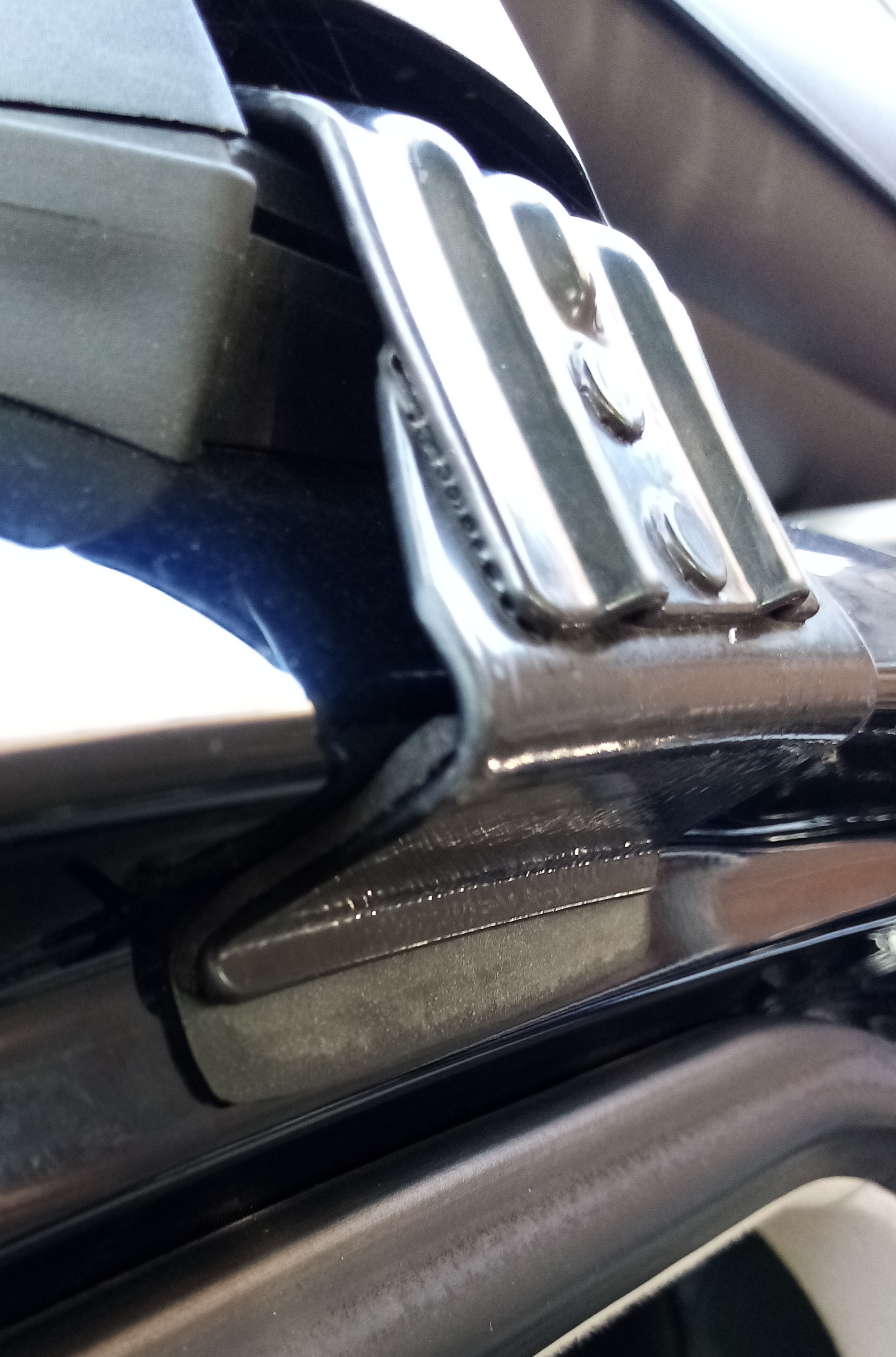

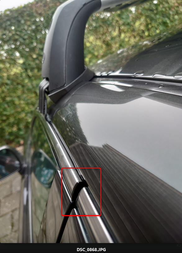

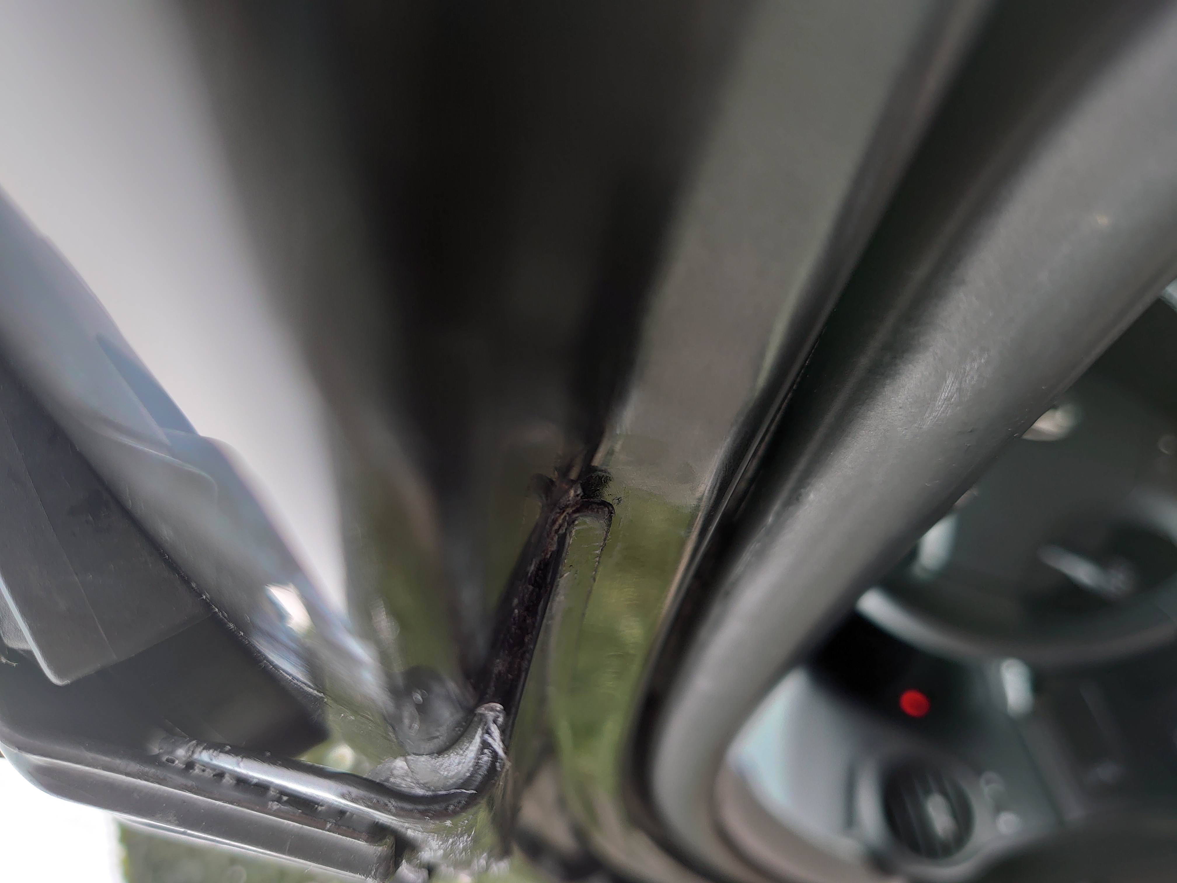

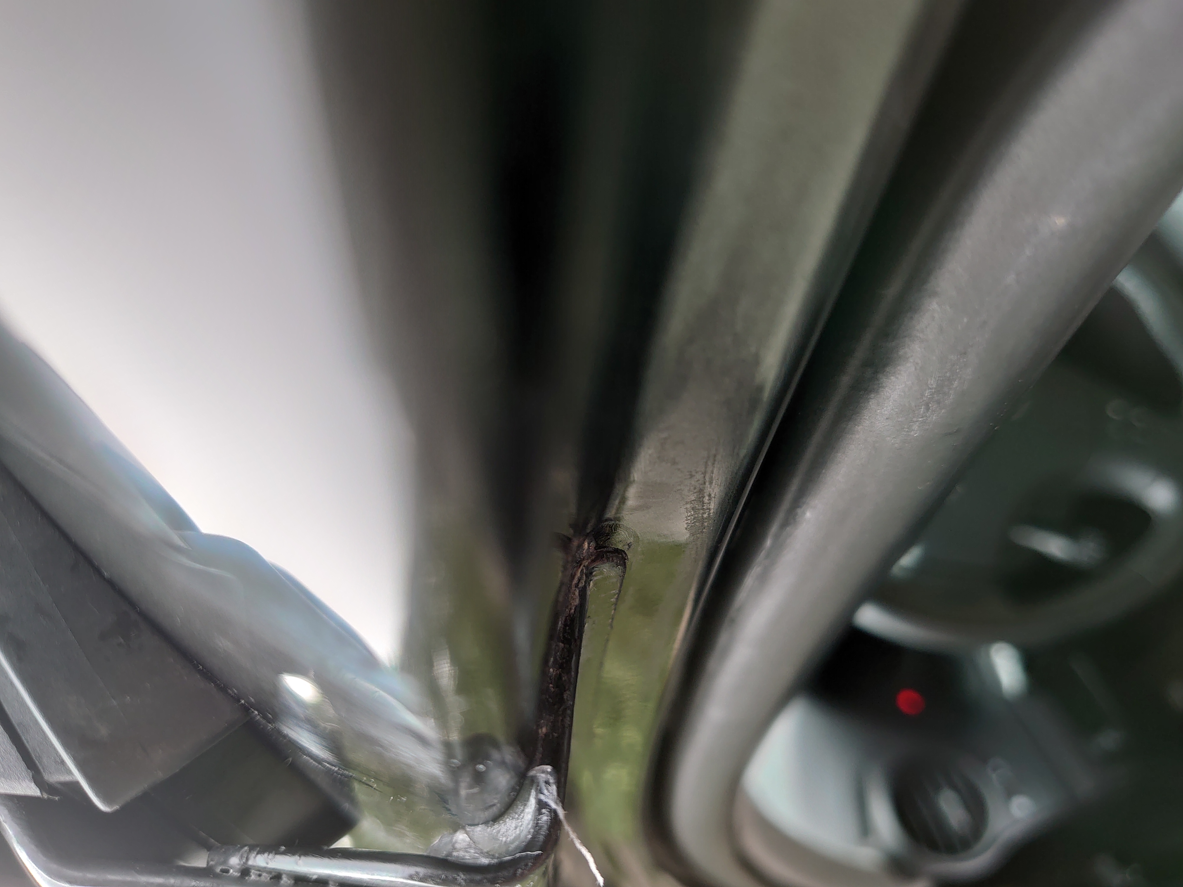

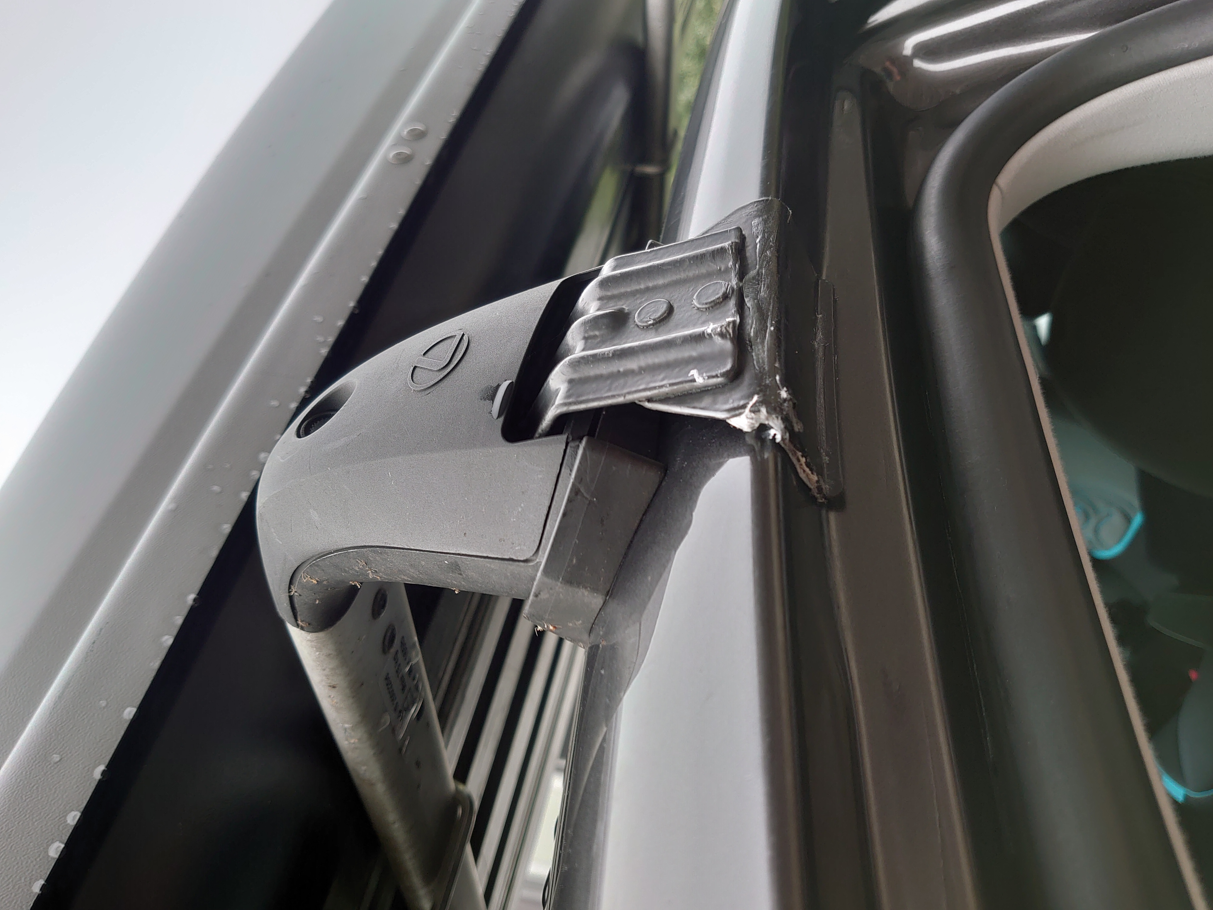

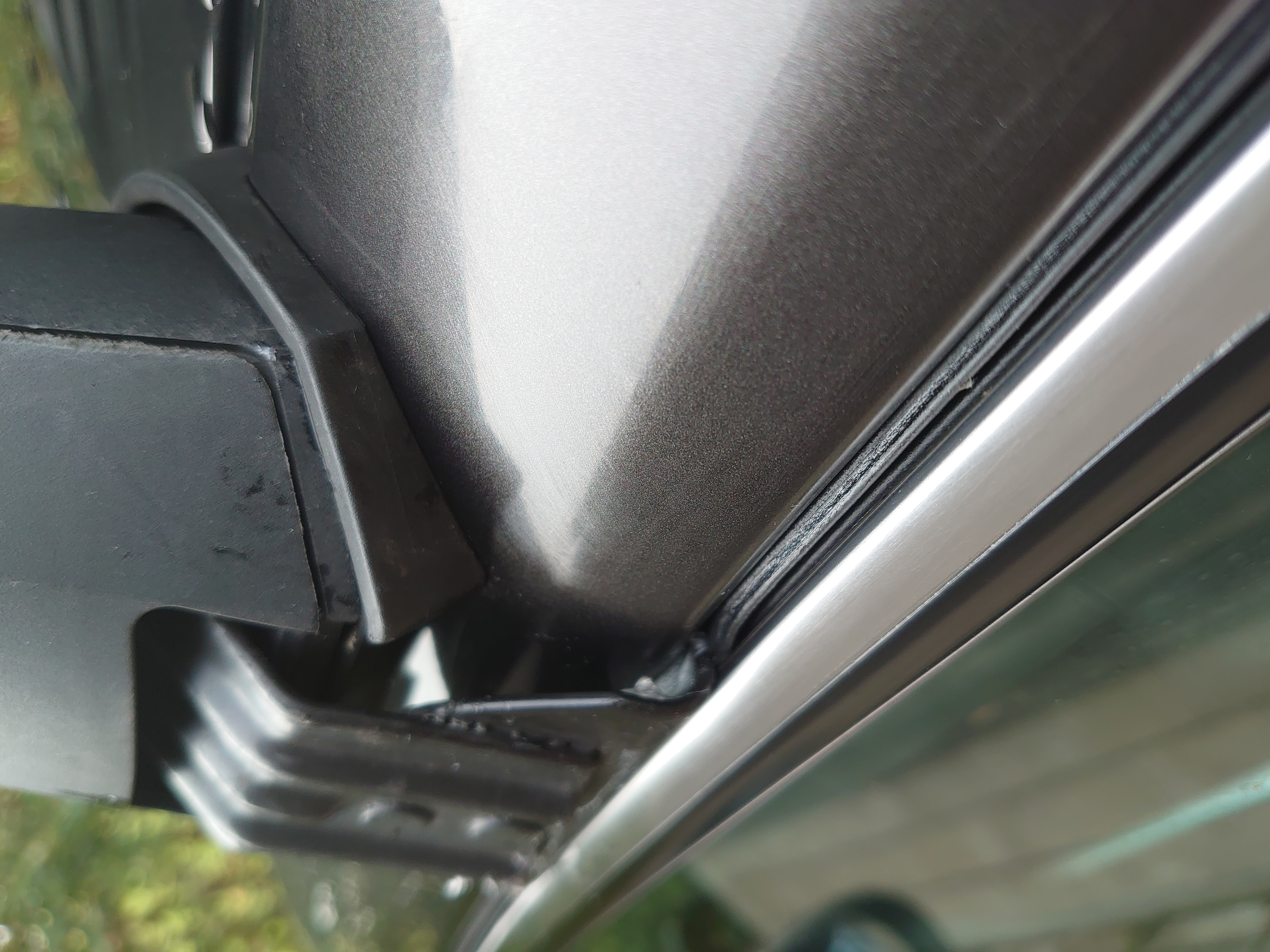

Heb je mogelijk een (detail-)foto van hoe de dakdragers zich om het dak klemmen?
Ik heb met dakdragers op mijn GS450h met een hoosbui wel gehad dat het daar wat vochtig wordt, maar niet nat binnen.
Hebben we het over tijdens het rijden of het stilstaan? (ik heb het over stilstaand)
Zowel tijdens rijden als stilstaand, al meen ik dat het erger is tijdens het rijden
    2,5 MB · Weergaven: 318
    3 MB · Weergaven: 288
    3,1 MB · Weergaven: 308
    3,5 MB · Weergaven: 285
    3,4 MB · Weergaven: 290
    2,4 MB · Weergaven: 298

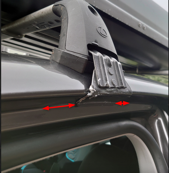

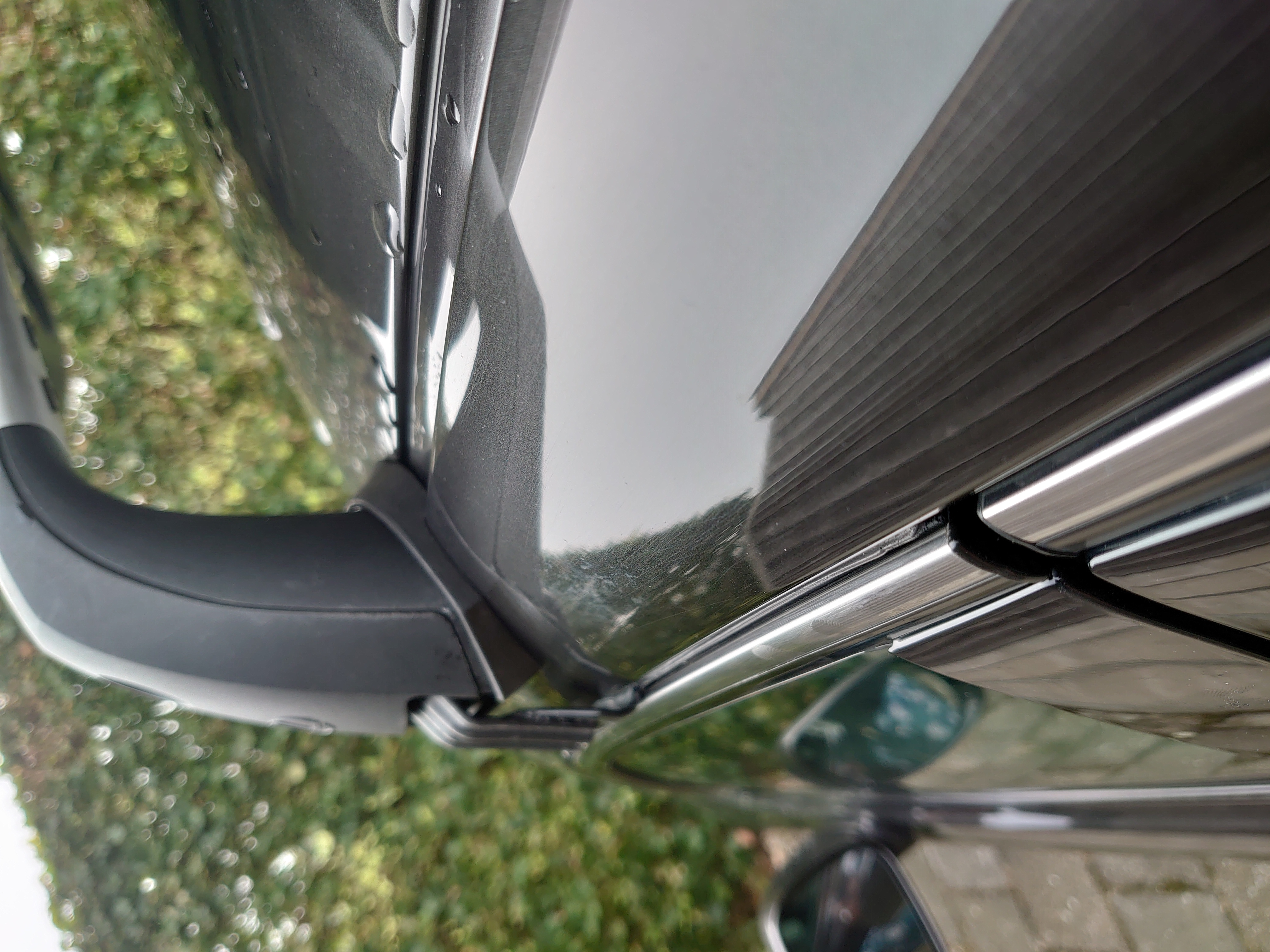

Hi,
Die raamomlijsting die naar buitenkomt, is dat de deur, was dat al of komt dat door de drager?
Het valt me namelijk op dat de dakdrager niet in het midden van de 'groef' lijkt te zitten. (zie afbeelding met pijltjes)
Ik had namelijk laatst dat ik de drager niet precies goed in het midden had gezet en daardoor zat het raamrubber niet goed tussen de klem en de omlijsting. (de klem kwam eigenlijk net tegen de raamomlijsting aan)

Hi,
Ik had namelijk laatst dat ik de drager niet precies goed in het midden zat en daardoor zat het raamrubber niet goed tussen de klem en de omlijsting. (de klem kwam eigenlijk net tegen de raamomlijsting aan)
Hoewel de dakdragers van het Lexus logo zijn voorzien, wil dat niet zeggen dat ze slechts voor een enkel model passen. Meestal is de "breedte" van de dwarsliggers waarop de koffer is bevestigd enigszins in breedte verstelbaar. Als je die niet goed kiest, kan het zijn dat de klemmen die de dwarsverbindingen met het dak verbinden niet perfect zijn uitgelijnd, waardoor mogelijk zowel extra windgeruis als lekkage kunnen ontstaan. Met de klodders vaseline lijkt het tweede te zijn voorkomen - het blokkeert de stroming in diverse richtingen en door de waterafstotende eigenschappen wordt het vocht gewdongen een weg te volgen waarbij geen lekkage ontstaat.
Mijn advies is nu je toch vakantie hebt :)
1 de dakdrager af te nemen
2 koffer en drager scheiden
3 drager en dwarsverbindingen enigszins los te schroeven zodat ze tov elkaar kunnen bewegen
4 de klemmen in de gootjes aan te brengen zodat ze er perfect inzitten, links en rechts op precies dezelfde en bedoelde afstand van de voorruitstijl, en zodanig ver uit elkaar dat montage van de koffer eenvoudig mogelijk is
5 klemmen lichtjes vast zetten zodat ze niet verschuiven
6 de verbinding tussen klemmen en dwarsverbindingen ook "bijna" vast zetten
7 de constructie voorzichtig een beetje bewegen zodat de onderdelen zich "zetten"
8 vervolgens klemmen stevig vastzetten en nagaan of alles perfect lijkt gemonteerd
9 klemmen en dwarsverbindingen met elkaar vastzetten
dakkoffer opnieuw monteren
Op die manier zorg je ervoor dat de klemmen zo goed mogenlijk kunnen worden vastgezet zonder dat een eventuele onjuiste lengrte van de dwarsdragers de klemmen onder spanning zet wat aanleiding zou kunnen zijn tot door vervorming mogelijk geworden slijtage.
Veel lekkage en lawaaiklachten ontstaan door onvoldoende aandacht voor een juiste bevestiging van het dragende frame.

Hi,
jemig! wat een oog voor detail! (y)
hoewel ik op de door jouw geïllustreerde foto duidelijk kan zien wat je bedoelt met de groefjes en het niet in het middel liggen van de dakdragers, heb ik hier met het blote oog naast de auto niet zo duidelijk kunnen zien waar het midden van de geultjes lag.
Wel heb ik voelend met de vingertoppen getracht ongeveer het midden te vinden, maar dat is zoals jij mij nu laat zien niet goed gelukt.
maar het zou maar zo kunnen dat dat net genoeg verschil maakt, en de lekkage veroorzaakt.
Als de dragers er af zijn zal ik eens kijken hoe het met de raamlijsten is.
Bedankt voor het meedenken!

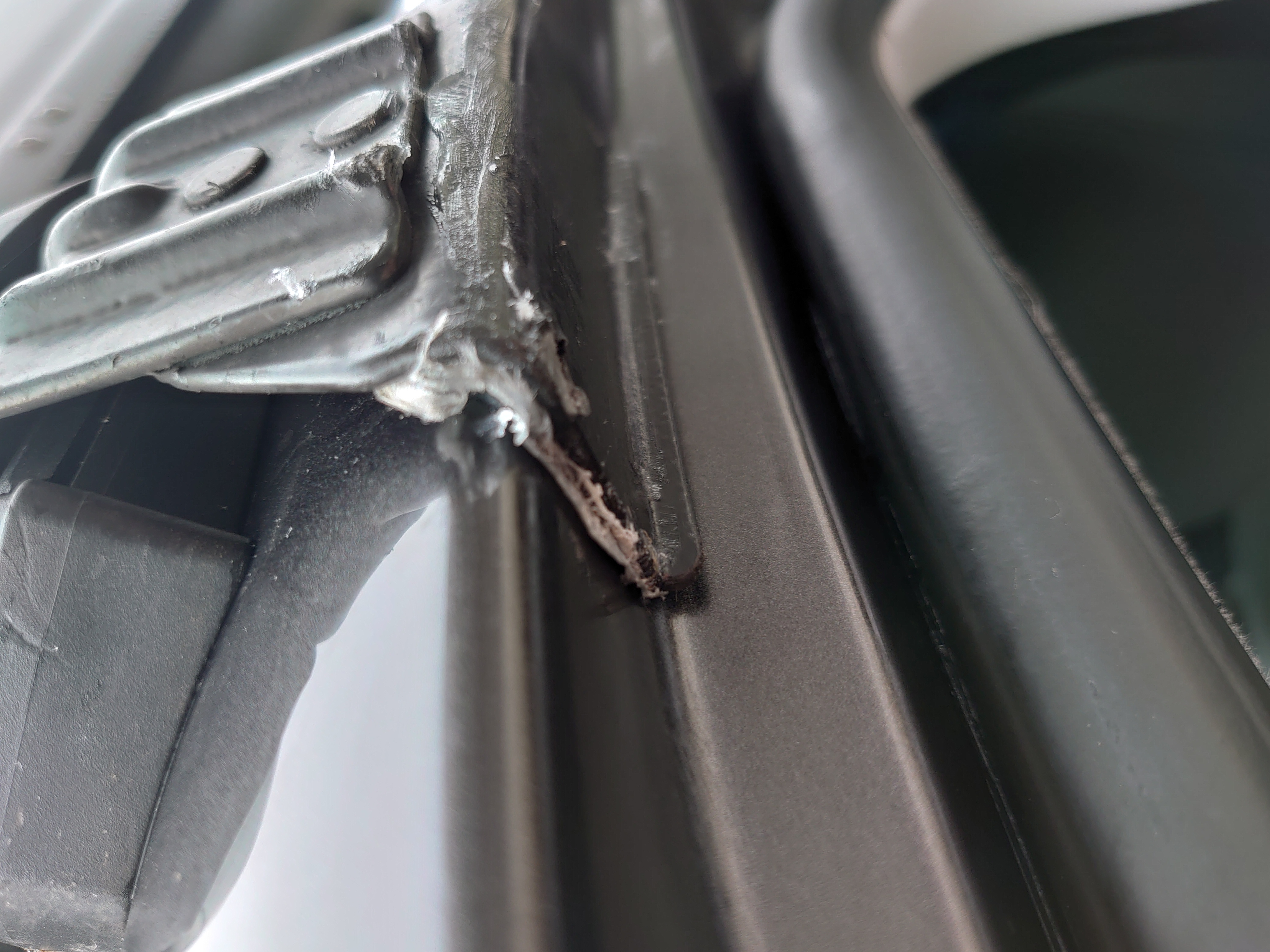

Ik had laatst ook wat moeite met het vinden van de 'geul', ik merk dat het bijna niet te doen is met flinke bewolking of schemerig licht.
Het beste is de volle zon er op.
Pro tip: bij nieuwe dakdragers zit er een soort plastic beschermstrip (net zoals je die wel hebt voor bij de achterdeur of bij de kofferklep) om in de geul te plakken om de lak te beschermen. Je zou iets dergelijks of iets van een doorzichtige sticker kunnen kopen en dat in de geul kunnen plakken.
Vreemd is dan weer dat de binnenste rubbers niet vochtdicht blijken af te sluiten. Die worden niet door de dragers geraakt, maar mogelijk dat als de deur niet goed sluit, deze rubbers ook niet goed afdichten.
daar sla je de spijker op de kop Frank,
het viel mij ook op dat het binnenste rubber niet geraakt moet worden, toch kwam daar bij mij vocht doorheen.
ik zat zelf te denken om de laatste 2 mm (die nog redelijk doelloos de hoek om gaan) af te slijpen, omdat dát wellicht de reden is, dat het binnenste rubber niet aansluit. (Maar waarom dan alleen bij de bestuurdersportier)
Maar eenmaal afgeslepen is er geen weg meer terug, en dat bracht mij hier.
Maar ik denk dat het zeker de moeite waard is om te kijken wat het effect is van het precies in het midden van het geultje plaatsen van de dakdragers.
Ik heb dezelfde dragers en ik heb er een stripje EPDM tussen geplaatst.
Had ik nog liggen en werkt ook prima.
Heb van tevoren wel de rubbers ingevet met Shin Etsu. Werkt ook erg goed tegen lekkage.
Heb van tevoren wel de rubbers ingevet met Shin Etsu. Werkt ook erg goed tegen lekkage.Bekijk bijlage 178921
dat is ook een briljant idee!
toevallig heb ik ook nog wel een restje liggen..
ik maak er altijd (vervangende) pakkingen van, werkt ook goed (voor pneumatisch gereedschap bijv.)
