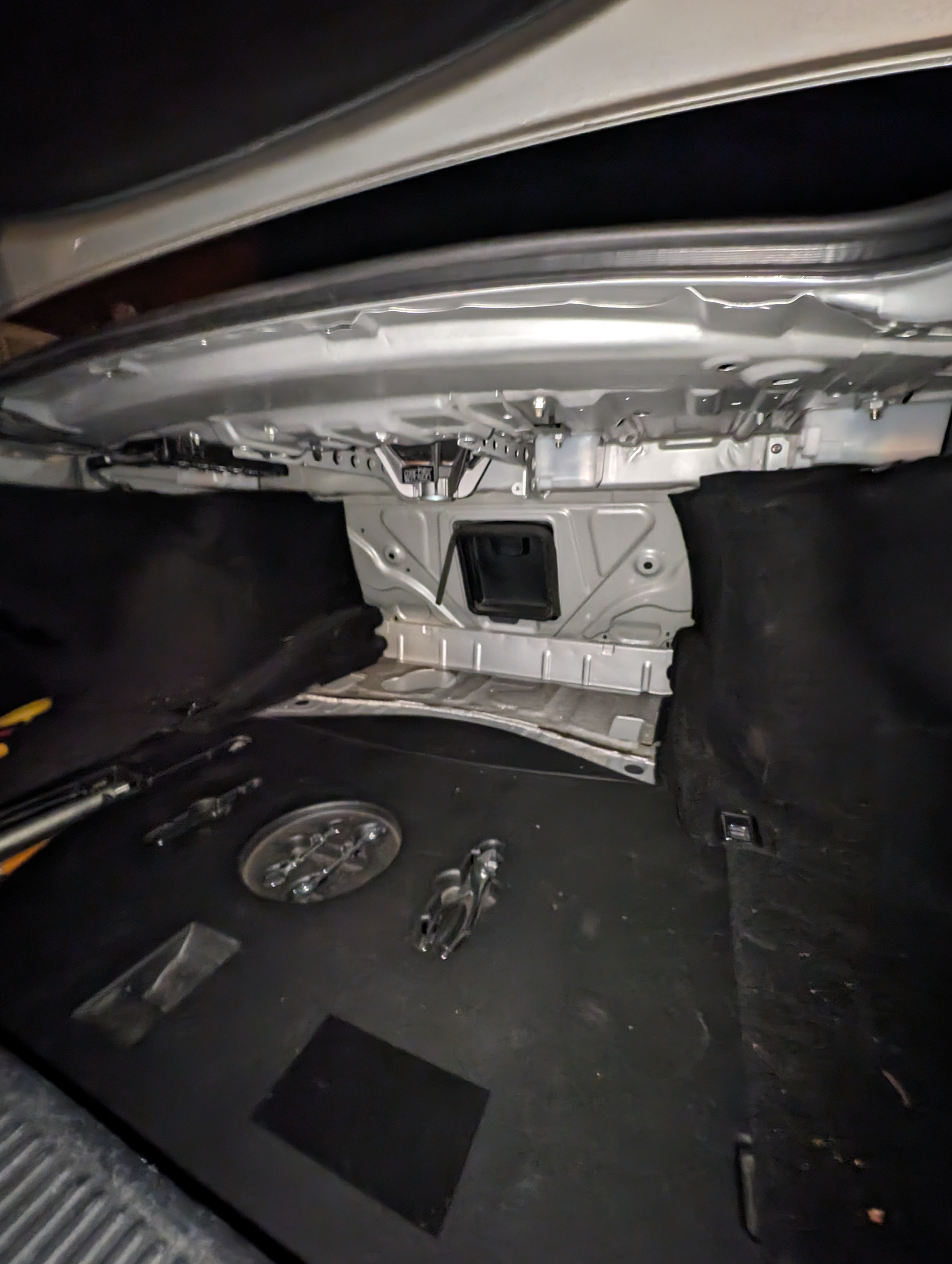

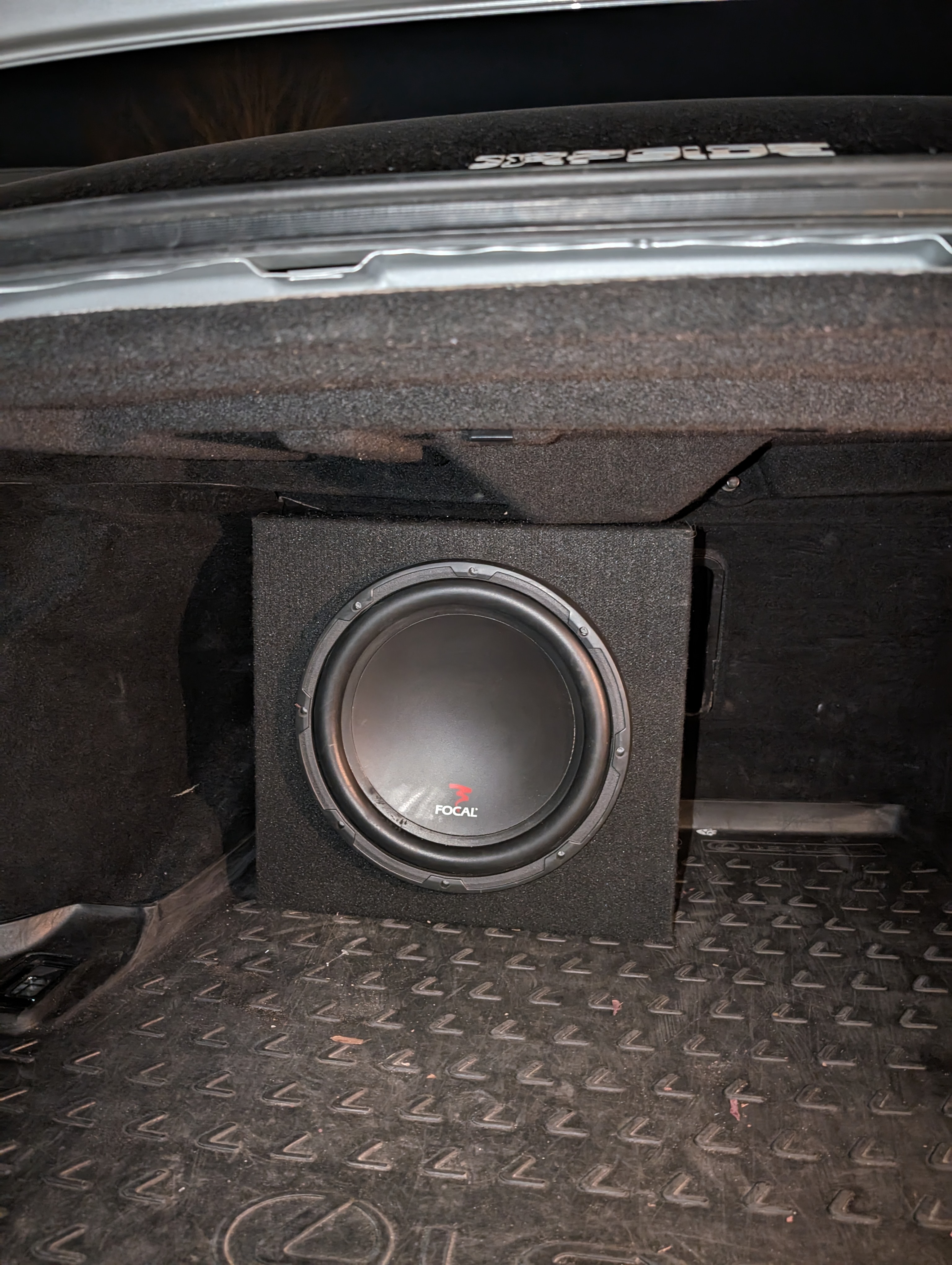

Daarnaast heb ik eindelijk mijn subwoofer probleem opgelost; Mijn inmiddels bijna 20 jaar oude Mark Levinson subwoofer begon wat te klapperen bij heftige bass (waarschijnlijk klein scheurtje) en dit repareren was veel tijd, moeite en er is geen garantie dat het weg blijft.
De opties waren dus OEM vervanging, OEM reparatie en aftermarket vervanging. Om bij de standaard subwoofer te komen moest heel de achterbank eruit en dit zag ik sowieso niet zitten. Daarnaast heb je geen garantie dat een tweedehands subwoofer niet dezelfde problemen gaat vertonen aangezien deze ook op leeftijd zal zijn. Een OEM nieuwe vervanging van de dealer heb ik niet eens overwogen, daarvoor zijn de kosten simpelweg te hoog.
De oplossing waar ik voor heb gekozen is aftermarket subwoofer. Aangezien het niet geheel eenvoudig is om een apart systeem in te bouwen met subwoofer + extra versterker ben ik op zoek gegaan naar een subwoofer die ik zou kunnen gebruiken op de originele mark levinson versterker. Eindstand kwam ik uit bij een 12" DVC Focal Subwoofer die ik ook op 8 Ohm kan draaien mits deze daarvoor bekabeld zal zijn.
De kofferbakbekleding ging eruit, de originele kabels werden afgetapt en de nieuwe subwoofer draait stukken beter dan de standaard Mark Levinson subwoofer! Na wat instel-werk met equalizers heb ik nu een geluid dat nagenoeg standaard klinkt bij normaal volume en bij hoger volume net wat meer punch geeft qua bass! Op de foto staat de subwoofer (die net past) nog recht, maar deze heb ik uiteindelijk schuin gezet met de skiluik open, op deze manier kun je extra genieten van de bass.

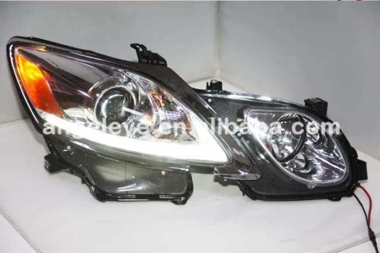

Verder heb ik de volgende koplampen op het oog, is er iemand die hier ervaring mee heeft en mij kan vertellen of deze degelijk zijn en eventueel foutmeldingen veroorzaken?
Bekijk bijlage 181264
Ik had er bij mij lampen van Vipmotoz in zitten. Het model dat ik had was als origineel, maar met zwart binnenwerk. Die hebben ze al een tijd niet meer.

Thanks! Zit voornamelijk naar nieuwe hele units te kijken om de auto ook wat moderner te maken ;) En dat verklaart een hoop hahaha, ik zat me nog af te vragen wie de nieuwe eigenaar van die auto zou zijn. De auto is een vorige van iemand uit ULS. Echt een prachtige bak om te zien, ook zo met die sideskirts, roofspoiler etc. Kleur is ook echt super gaaf. Wou nog achter je aan rijden maar het werd plots nogal druk op de weg en had een afslag om te halen

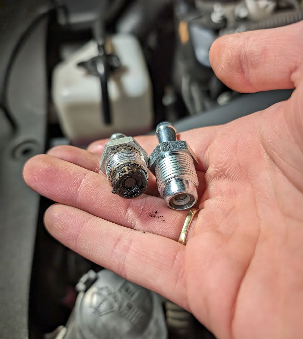

Aangezien de dikkere olie niet genoeg heeft geholpen wat betreft olieverbruik en het rateltje met starten ben ik door gaan zoeken naar andere oorzaken. Na goed zoeken kwam ik erachter dat de PCV valve wel eens verstopt kan raken met prut en hierdoor niet meer lekker ventileerd. Na een snel belletje kon ik de ophalen bij de dealer en een ding is zeker, de mijne was aan vervanging toe.

En heeft dit geholpen bij de ratel met het starten? Zover ik weet is die ratel te wijten aan olie die nog naar de nokkas gepompt moet worden en dus bij uitzetten naar beneden druipt en zo je nokkenas bij starten kort "droog" loopt. In de UK zijn er enkele die dit zo vervelend vonden dat zij een dry-sump systeem sec voor de nokkenas die de olie op druk houdt en loslaat in de nokas bij starten van de motor.
Van tevoren wist ik dit ook niet zeker maar het lijkt naar mijn idee wel iets geholpen te hebben, echter geen idee of zoiets placebo is aangezien het probleem nogal onregelmatig is.
