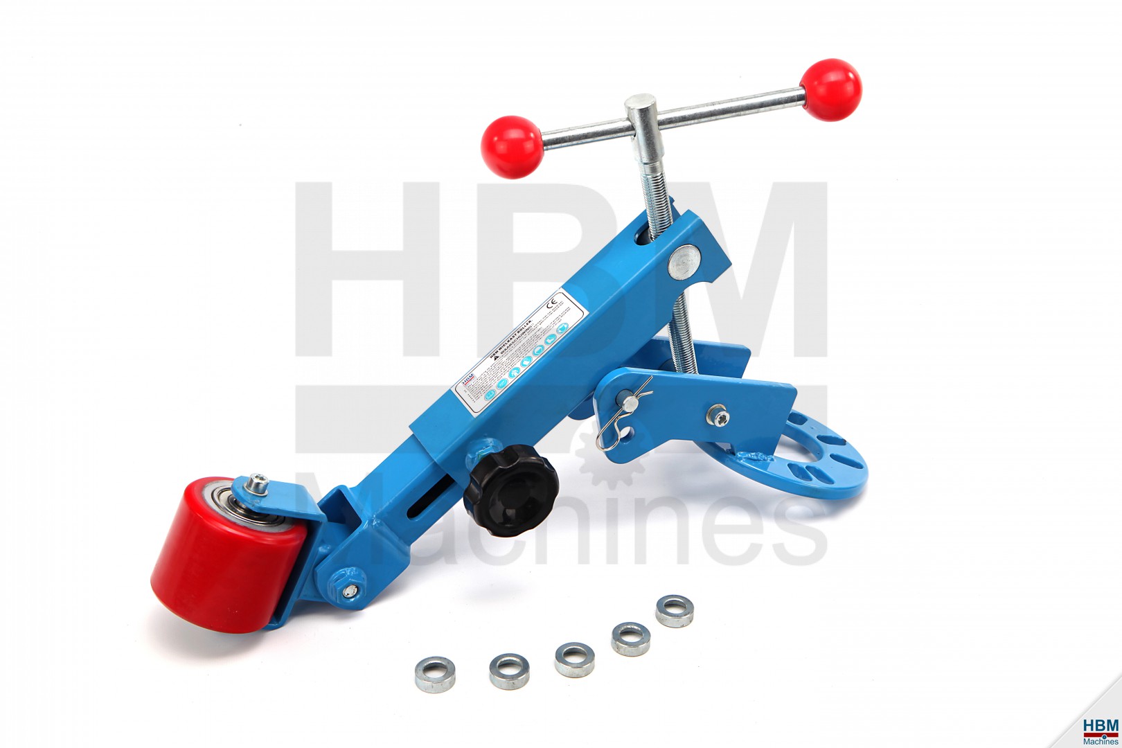

ik weet niet op je mijn project page gezien hebt maar dan zie je de wielkast roller die ik heb gebruikt , handig en onmisbaar apparaat

Deze heb ik , erg aan te bevelen
weet niet wat je bedoeld met originele roller hbm-034-4.jpg-1920x1080-0e85437c8d.jpg

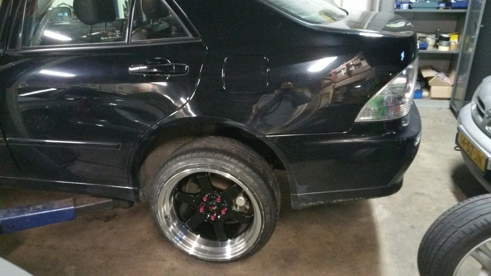

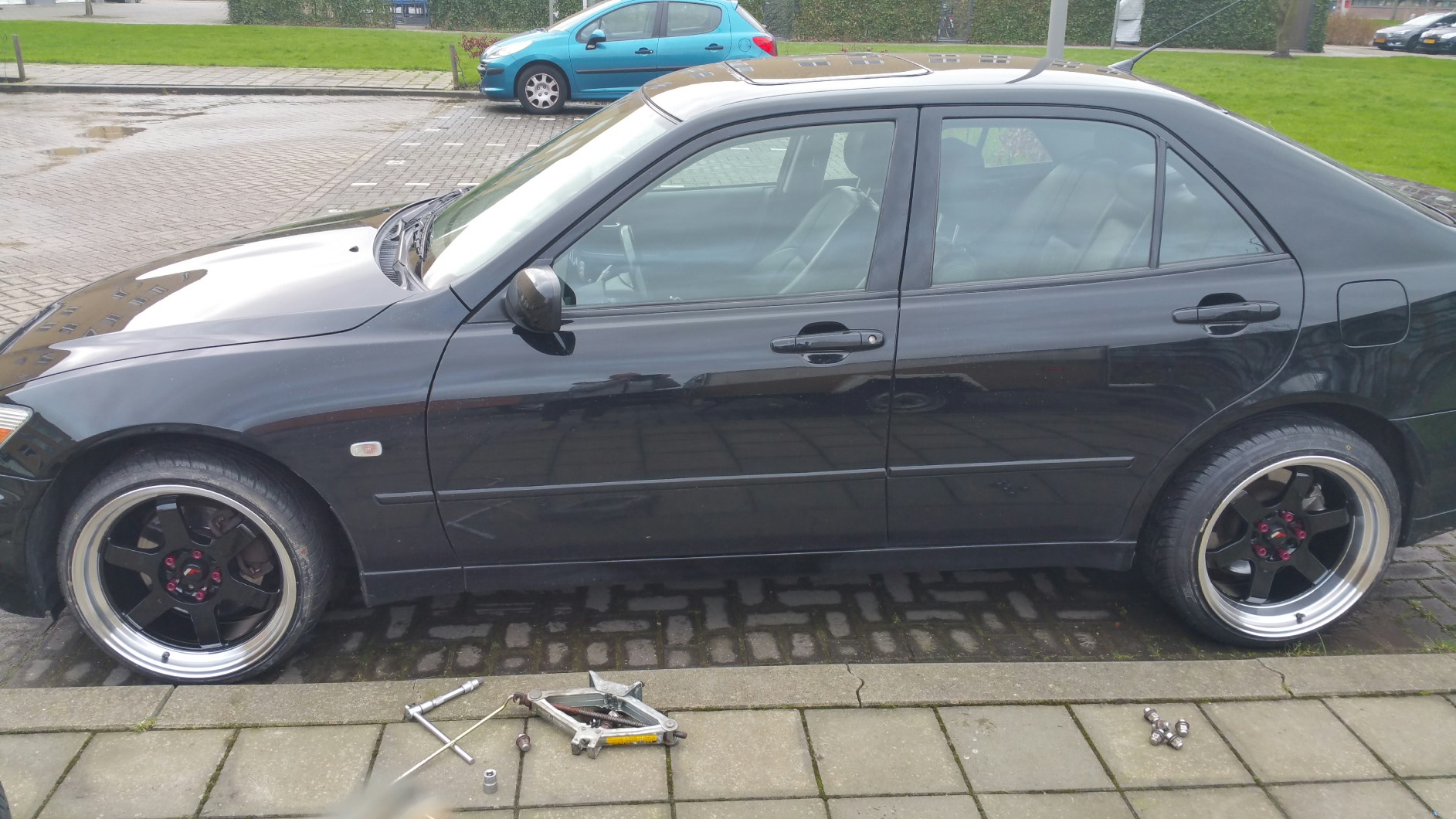

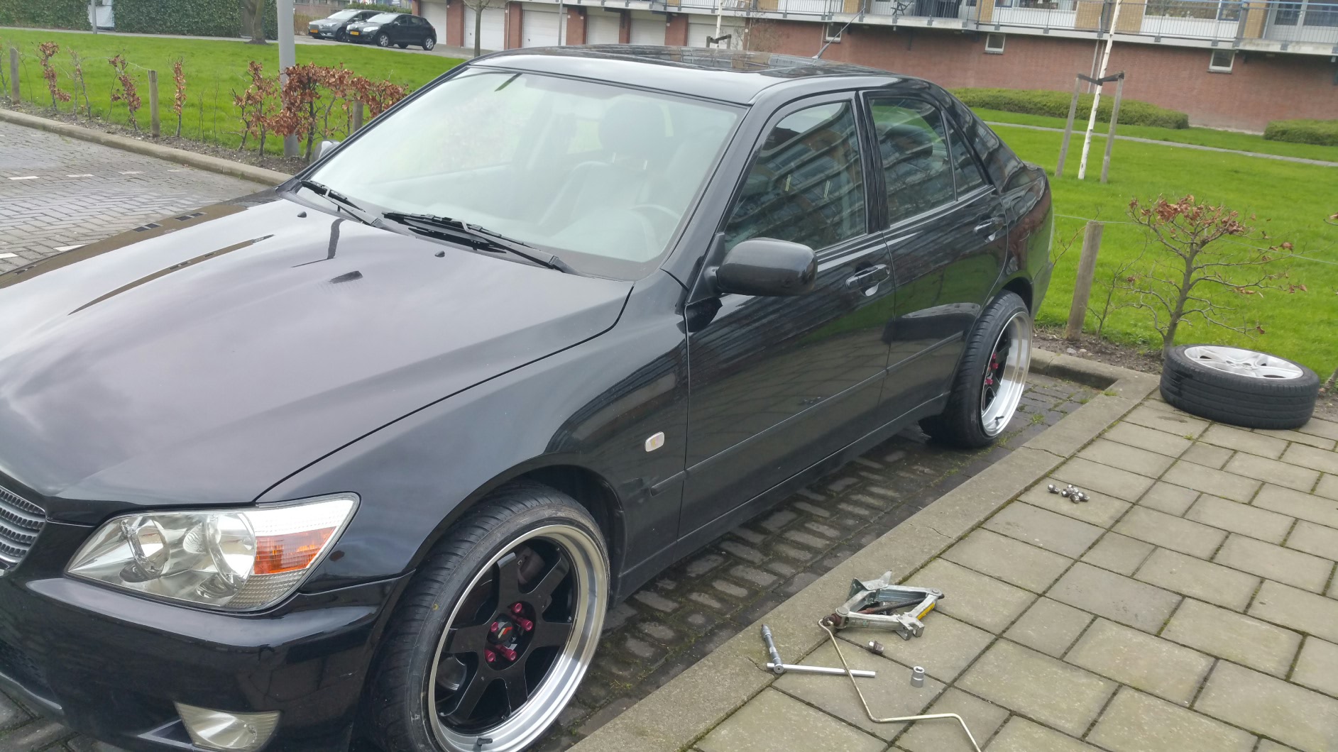

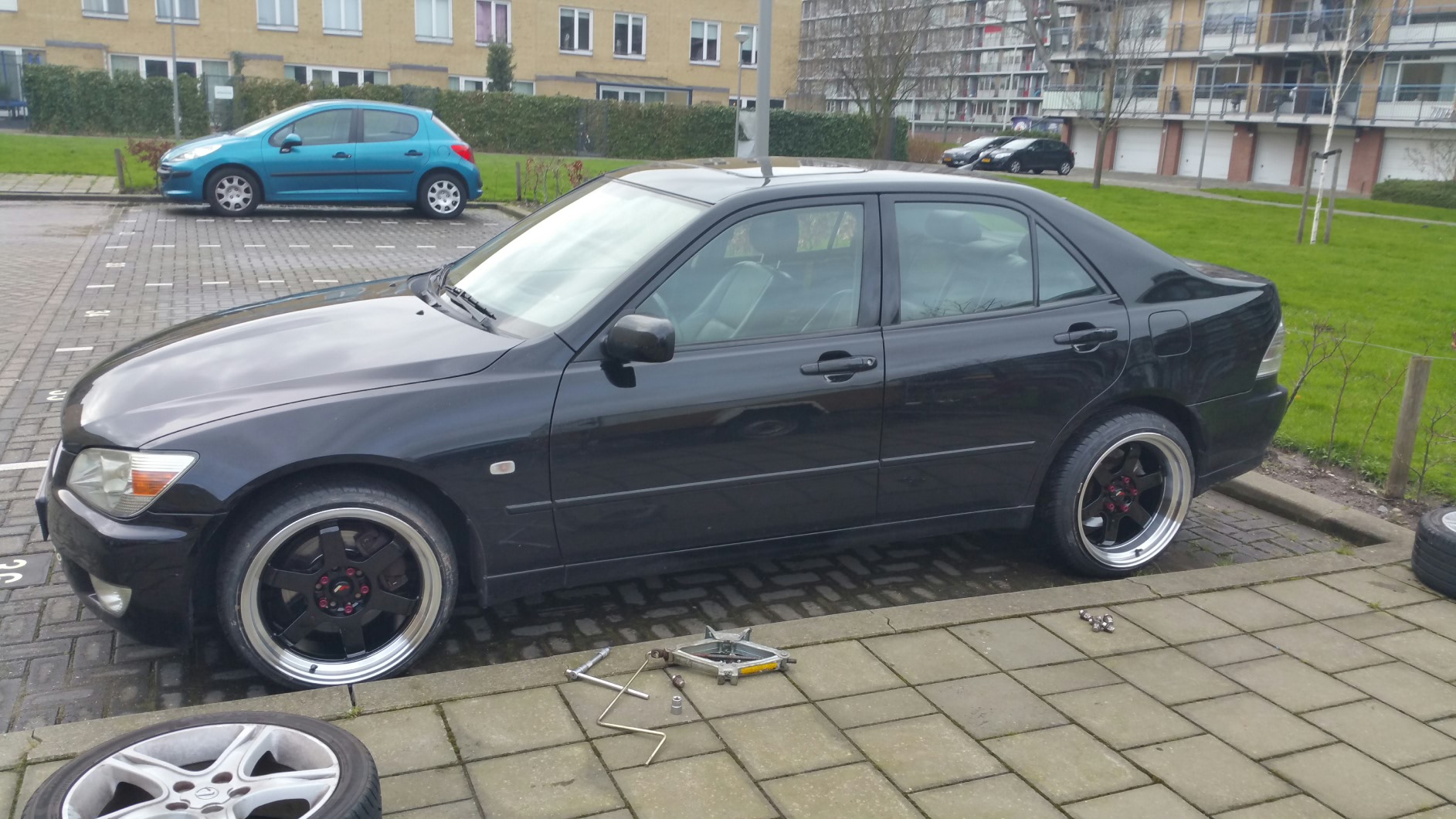

Vandaag even de velgen aan 1 zijde gemonteerd deze lopen nu netjes vrij :D
Nergens aanlopen dus dat is geslaagd ik moet alleen de achter kasten flink rekken maar dat moet wel lukken.
Nu eerst naar de lasser toe voor de roest.
Daarna naar de spuiter.
Daarna terug naar de dakramen boer.
En dan kijken voor een schroefset.

hebben je velgen en banden de zelfde omtrek als je oem setup ? ze lijken zo klein
als je wielkasten gaat stretchen verhit de randen met een verf fohn totdat ze goed heet zijn , anders gaat je verf scheuren en kun je weer naar de spuiter , wielkasten rollen en in jouw geval stretchen is een lastige klus waar zeer veel geduld voor nodig is
