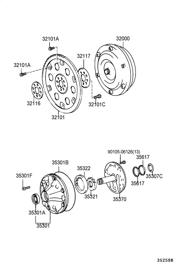

Je noemt een mogelijk probleem met de Koppelomvormer, maar waaruit blijkt dat?
Deze keerring heb je vervangen?
    72,9 KB · Weergaven: 51

Zijn de boring en de as welke de keerring moet afsluiten ook krasvrij en goed schoongemaakt?
In de werktuigbouwkunde moet officieel als je een keerring plaatst de as van een geharde staalsoort zijn (mag ook een geharde bus zijn die op de as geperst is), en hebben zowel de as als de boring een passing qua afmetingen. (h8 voor de as en H13 voor de boring, meen ik mij zo uit het hoofd te herinneren)

Gisteren terug de automaat uitgebouwd.
En de keering iets dieper gestoken, probleem verergerd,
Nu ga ik terug een nieuwe keering bestellen bij een lexus service center.
Maar ik denk mischien te ver maar kan de as van de koppelomvermer uitgesleten zijn?
Want ik zie nergens barstjes scheuren alsook geen speling op de ingaande as ( kan motor ) .
Mvg Lorenzo
