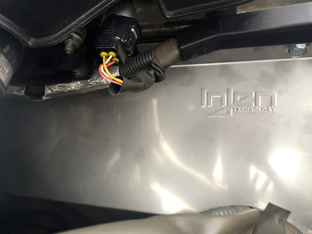

Het monteren ging vlot alleen de hitte plaat was wat lastig monteren.

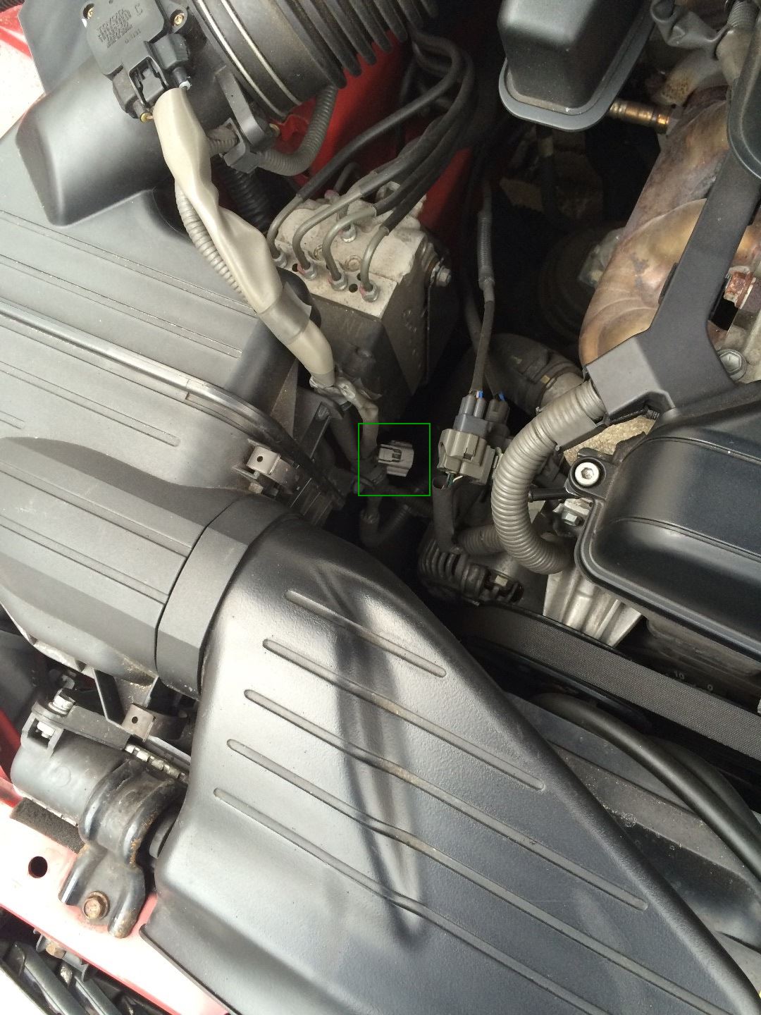

Een vacu?m slangetje was niet aanwezig aan de rechterkant zie foto.
Deze was afgetopt en we hadden een stekker over maar geen idee waar die hoort.

De hitte plaat leek een beetje te rammelen (met de hand bewegen) maar nadat het blok warm was gereden lijkt die stugger te zijn.
Het filter hoor je pas bij een hoger toerental en je kunt er prima rustig mee rijden zonder dat je hem hoort.

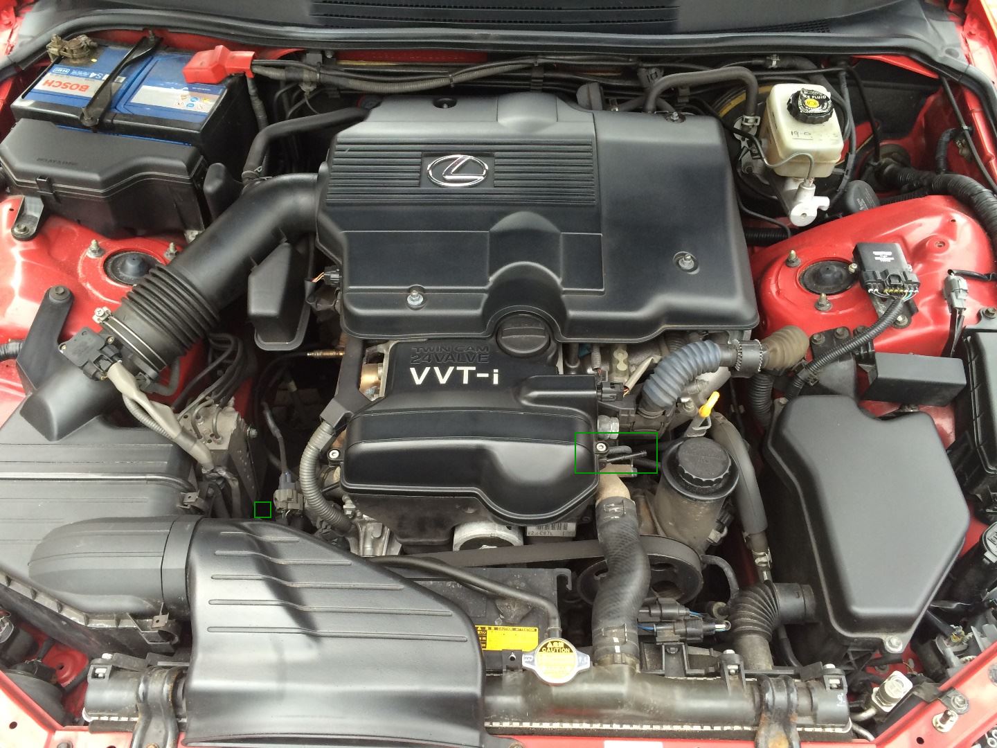

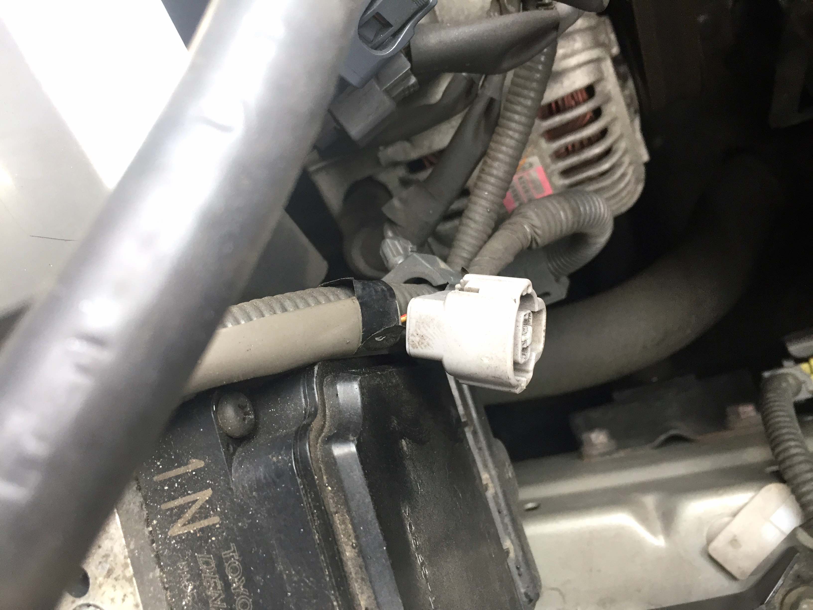

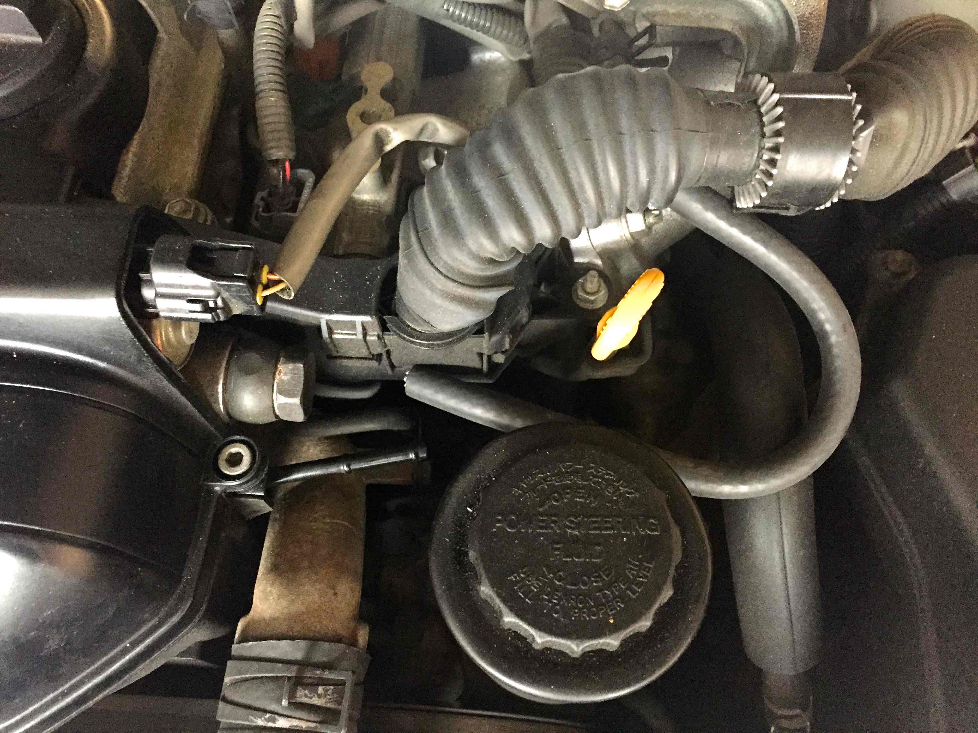

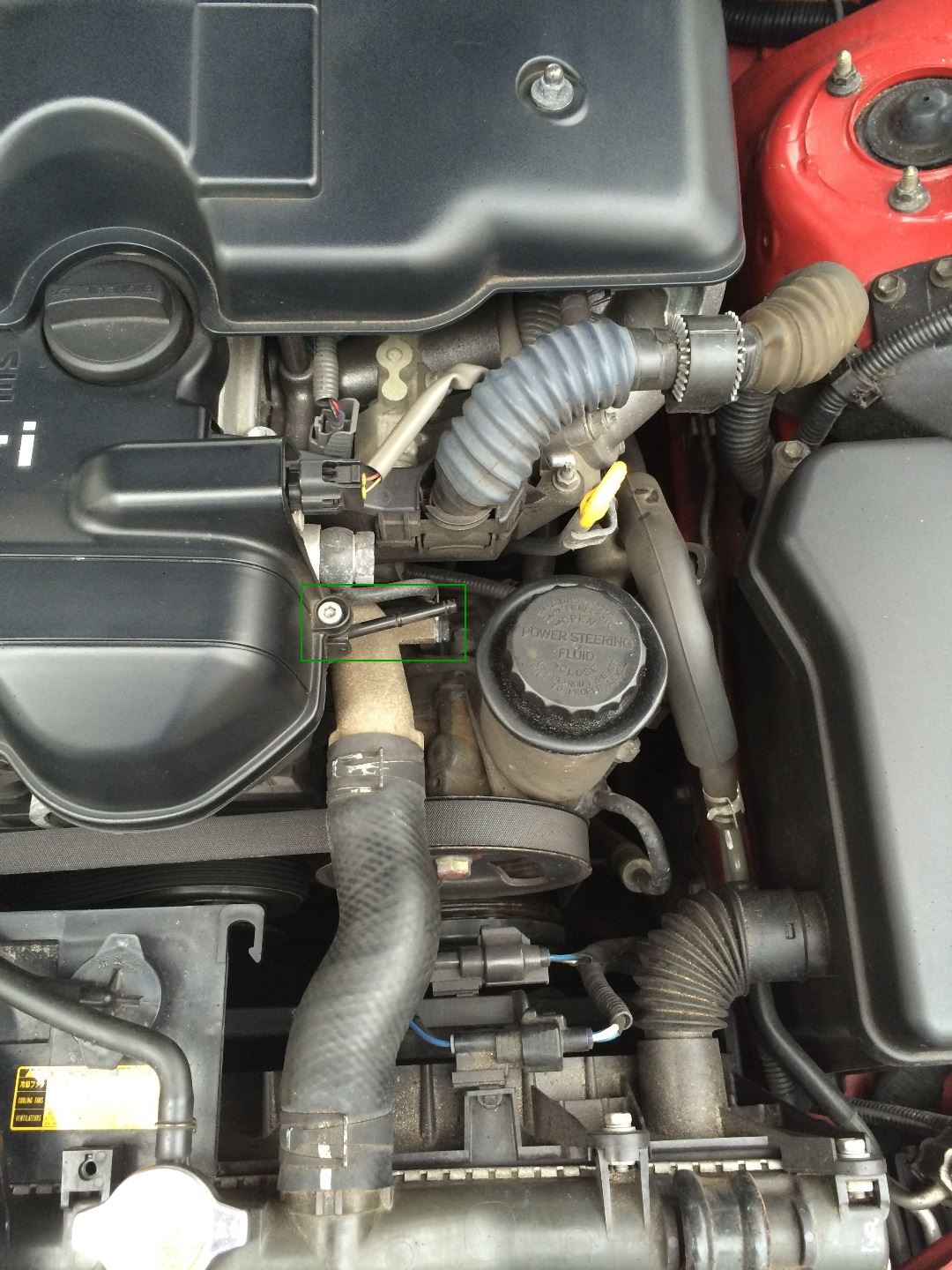

Ik weet niet zeker wat je bedoelt Marcel, dus ben maar even naar de mobiel gelopen. Zie de twee ingezoomde voor details van het bewuste pijpie en stekkertje. En een van de motorruimte. Misschien dat je nog een foto upload en daarop markeert wat je bedoelt? Ik gebruik Greenshot, retehandig voor printscreen, maar ook aanpassen, blurren, et cetera.

Precies dat stekkertje en pijpje bedoel ik.
Aan de andere kant zit ook zo'n loos pijpje kijk maar op je foto.
Er gaat bij mij nu een slangetje van Injen > pijpje links > pijpje rechts > spruitstuk (denk dat het zo heet)
En eerder was pijpje links > pijpje rechts nergens mee verbonden.
Dat stekertje is nog steeds los.

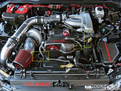

Even een voorbeeld plaatje
Rechts bij het chrome (1) was afgedopt.
Deze is nu aangesloten via via op het filter.
Misschien moet ik hem gewoon weer afdoppen.?

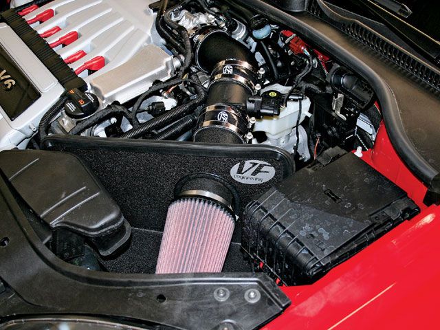

Btw, zit er een goed afsluitend hitteschild (zo'n kastje) tussen luchtfilter en motorruimte? Zo niet, dan trekt ie een hoop hitte de pijp in...

Motorlampje gaat vanzelf uit als een paar keer een testfase goed doorlopen is. Dus als je oude filter weer terugzet zou de melding snel moeten verdwijnen. Melding wordt dan opgeslagen. Hitteschild is prima voor directe hittestraling, maar wat ik bedoel is echt zo'n kastje om het luchtfilter heen, dus een compartiment. Als je bijvoorbeeld stationair staat te wachten bouwt zich veel warme lucht op onder de motorkap. Als je luchtfilter dan niet omsloten is door zo'n afscherming, heb je grote kans op aanzuigen lucht motorhitte die, naast vermogensverlies, veelal schommelingen in toeren veroorzaakt. Maar goed, we zijn nu aan het brainwaven he?
