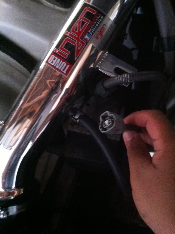

Hier zie je wat over die MAF en eventueel reinigen: http://my.is/forums/f67/is300-cleaning-mass-air-flow-sensor-maf-340945/ (dus opgeslagen foutcode kan wel nuttig zijn).

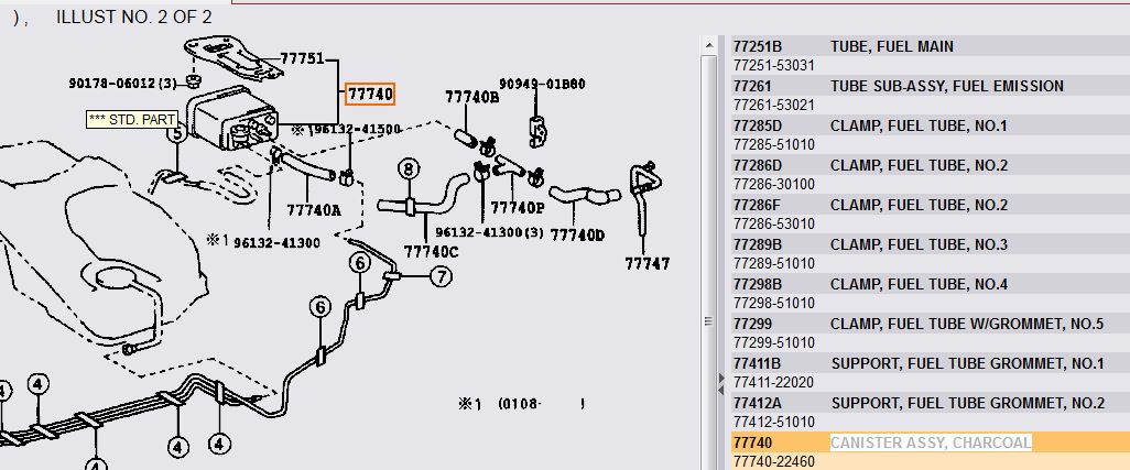

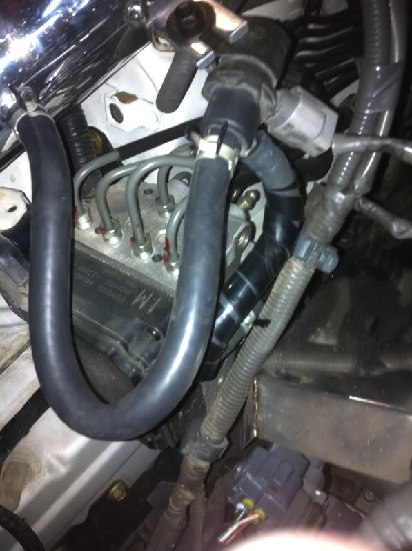

Aan het pijpje aan de zijkant zit op de Amerikaanse modellen een "OBD canister" die heb ik niet en Lacor ook niet.
Wij hebben een losse stekker.
Ik heb nu een mail verzonden naar het bedrijf waar ik de Injen heb gekocht omdat daar nu medewerkers uit Amerika zijn van Injen.
Mogelijk hebben die een oplossing.
Het is dus niet ik monteer en het werkt daar baal ik van.
De kans is groot dat toch het motormanagement lampje weer een keer gaat branden denk ik. 1.jpg

@GPS dankjewel is volgens mij best een duur onderdeel een canister.
Als die nodig is denk ik dat ik stop met mijn avontuur.

Er was een een engineer van Injen toevallig in Nederland vanuit Californi?.
De Injen veroorzaakt geen storingen meer.

Nee maar even serieus, ik ben goed geholpen en krijg binnenkort een nieuwe versie van de Injen zonder bevestiging beugel, zonder pijpje, en een verplaatste MAF zodat de kabel iets minder strak staat.

mooi dat alles toch gelukt is. Over dat pijpje. Als deze al afgedopt was voor dat je begon zou ik deze afgedopt laten. Zoals eerder vermeld is is deze voor de canister. Deze functie hebben de europese versies blijkbaar niet.
Ik heb trouwens wel vaker bij toyotas gezien dat er een pijpje op het inlaat spruitstuk zat die was afgedopt. Gewoon lekker dat dopje op laten zitten.
Verder als je de lucht massa meter gewoon hebt kunnen over schroeven op de nieuwe inlaat buis en er verder geen loze pijpjes zitten na de luchtmassa meter zou ik denken dat er verder geen foutcodes zullen ontstaan.
Tenzij de inlaat buis een te grote diameter zou hebben wat een verkeerde waarde zou doorgeven aan de luchtmassa meter ( grotere buis betekend dat de lucht langzamer langs de luchtmassa meter loopt dus mogelijk een verkeerde waarde geeft) Maar ik denk dat het niet zo heel veel verschil maakt met de originele pijp dus zou het geen code moeten geven.

Er word een nieuwe buis gemaakt door Injen zonder beugel zonder pijpje.
