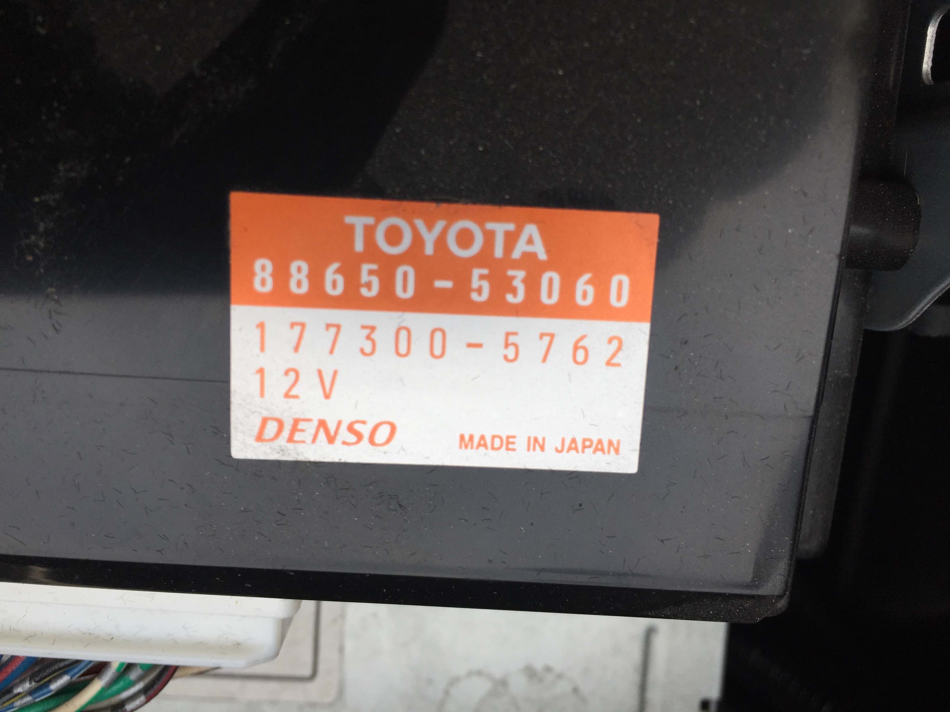

1e gedeelte is binnen.

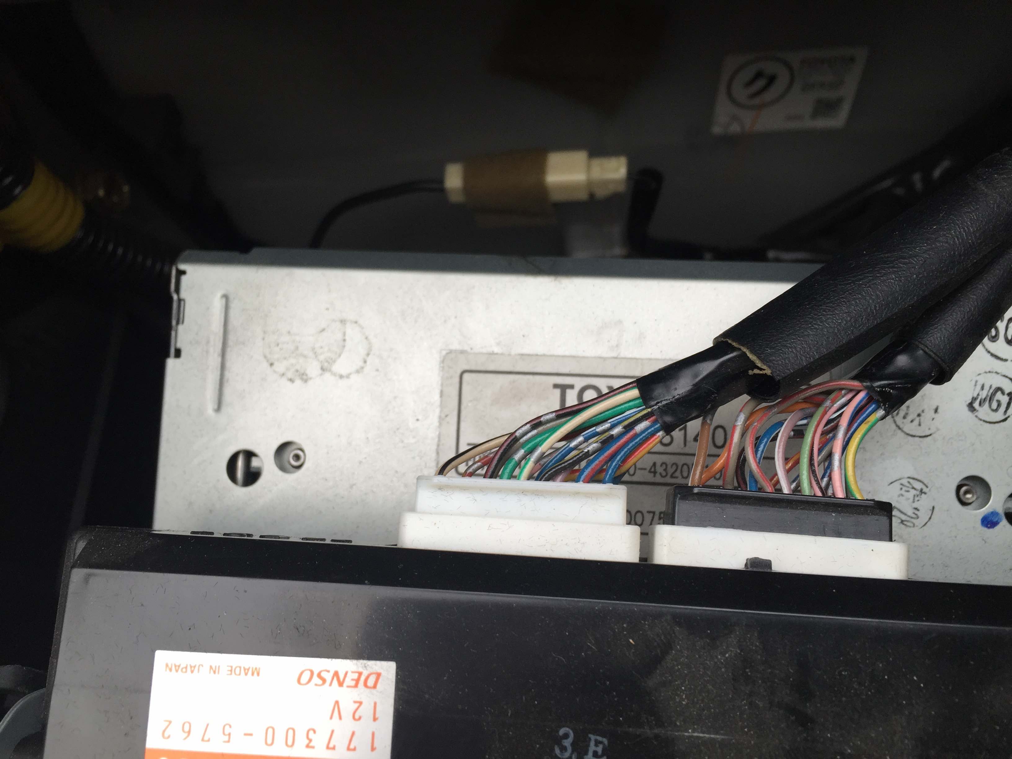

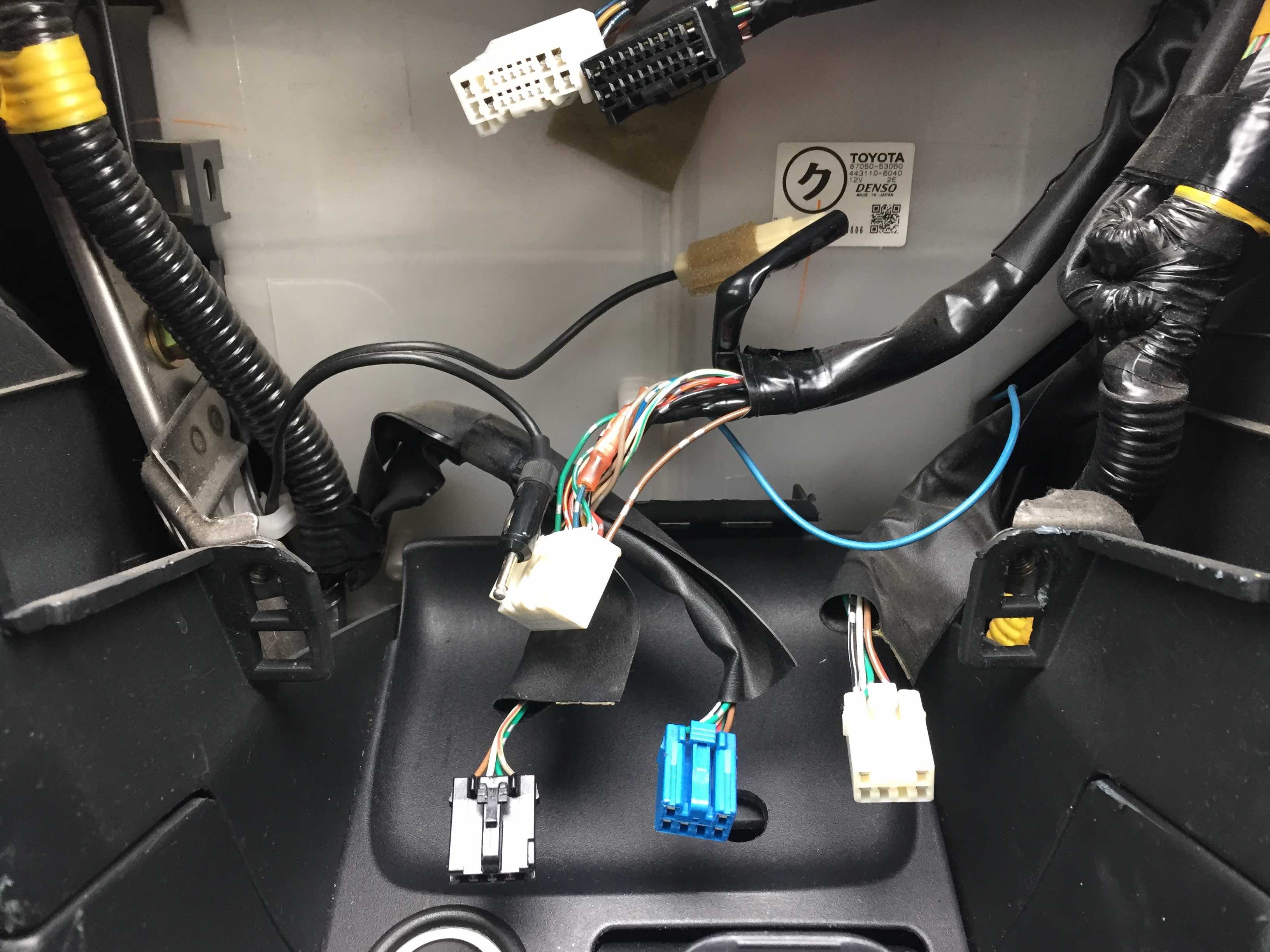

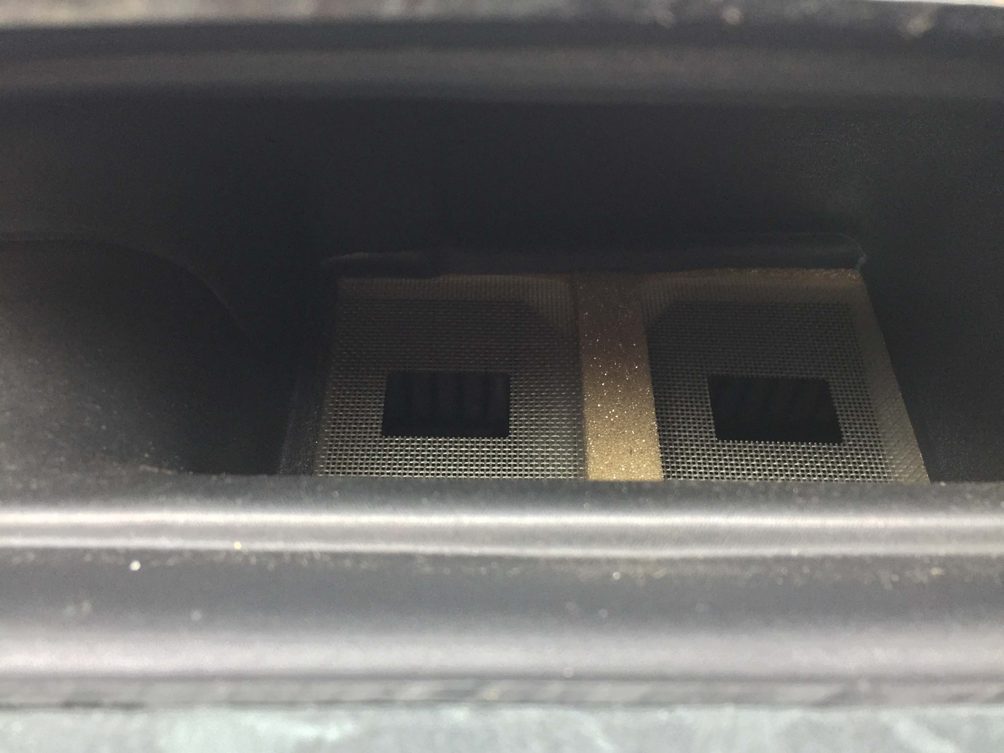

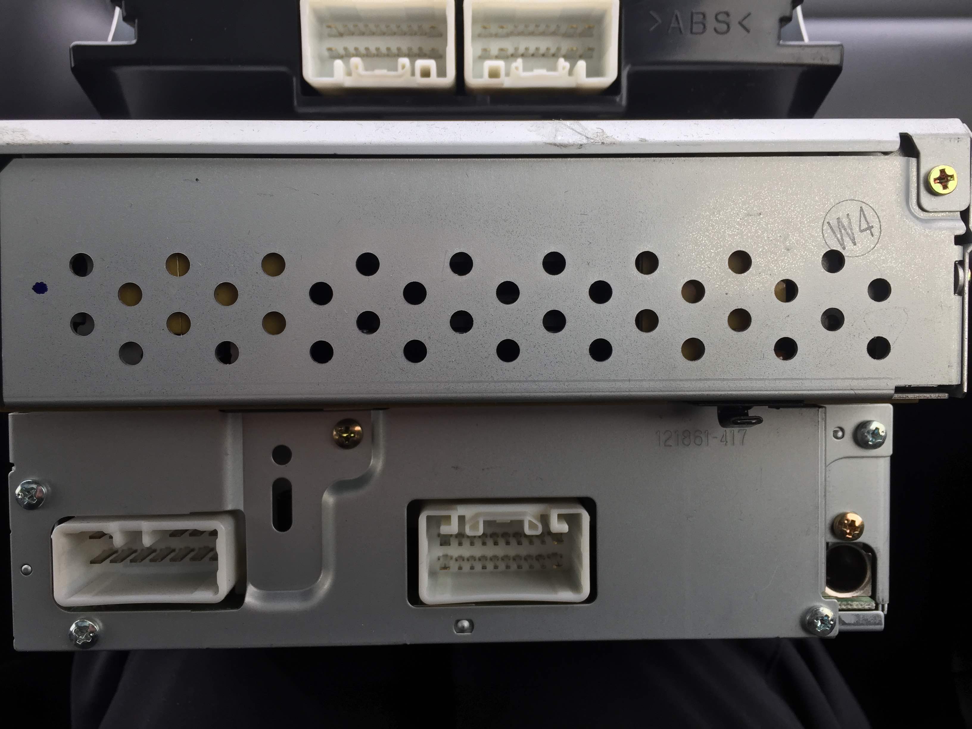

Stap 1
    391 KB · Weergaven: 127
    424,3 KB · Weergaven: 124
    370,1 KB · Weergaven: 171
    335,7 KB · Weergaven: 125
    463,8 KB · Weergaven: 124

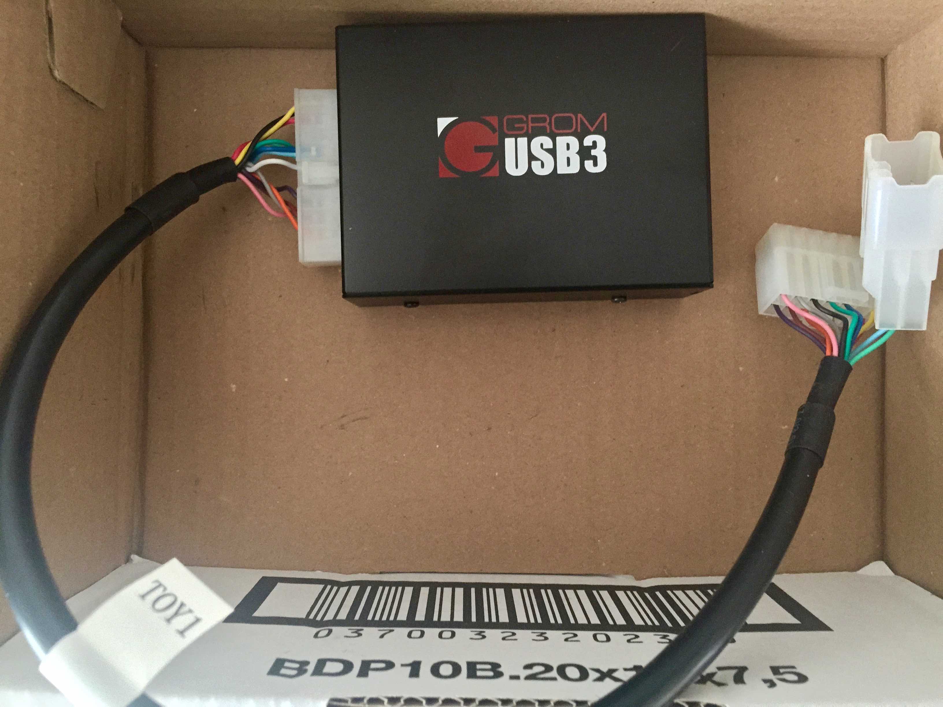

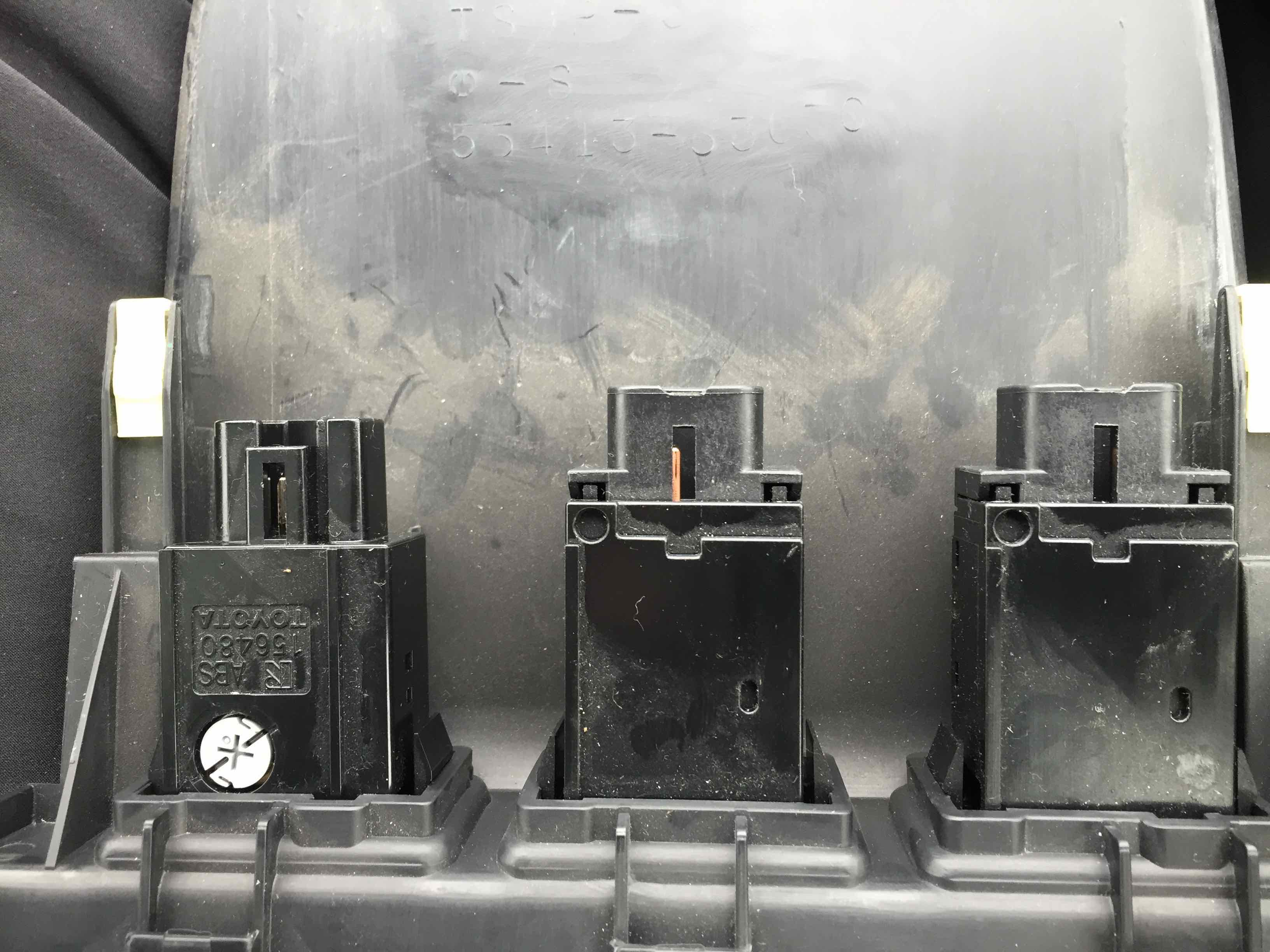

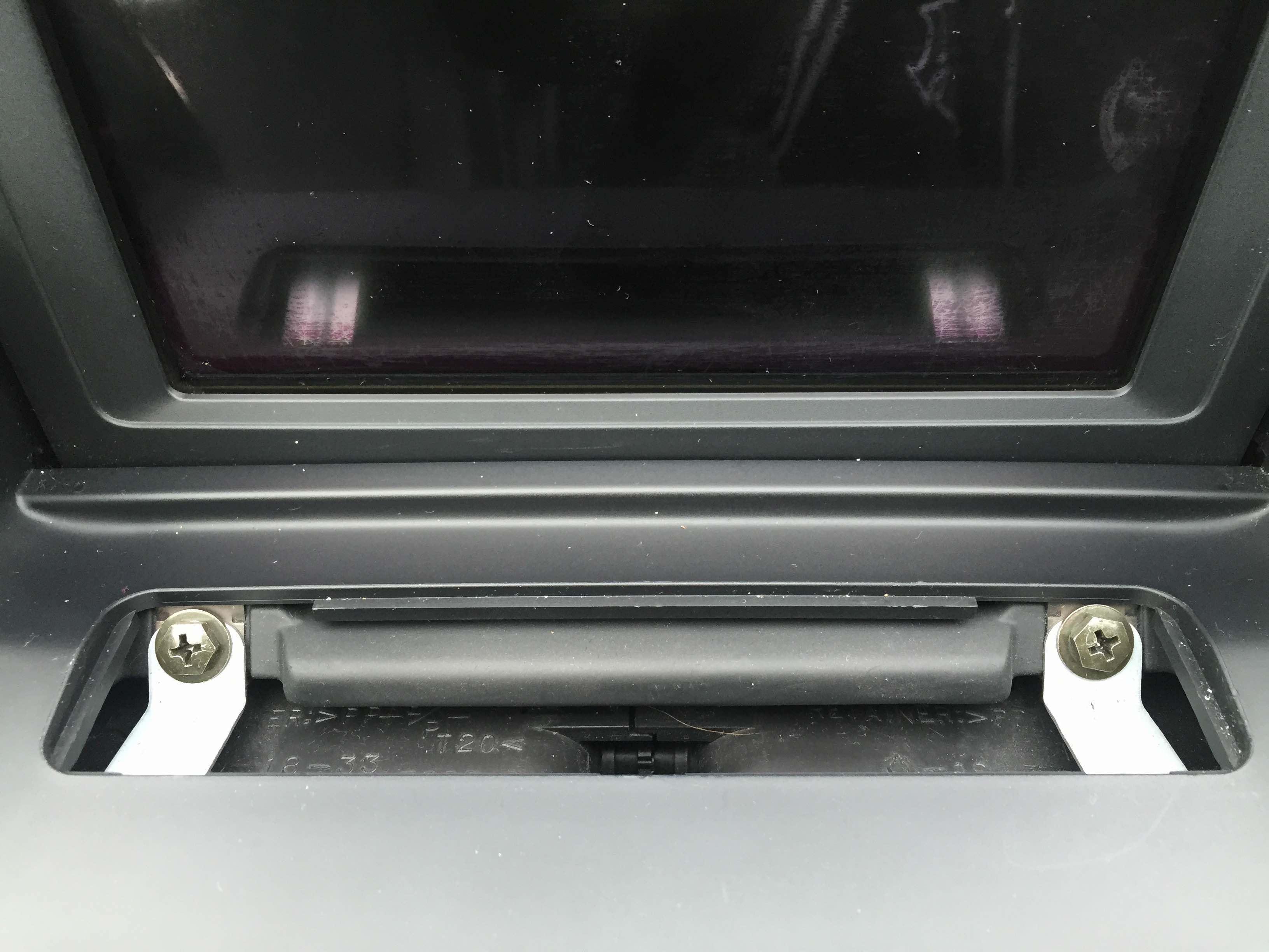

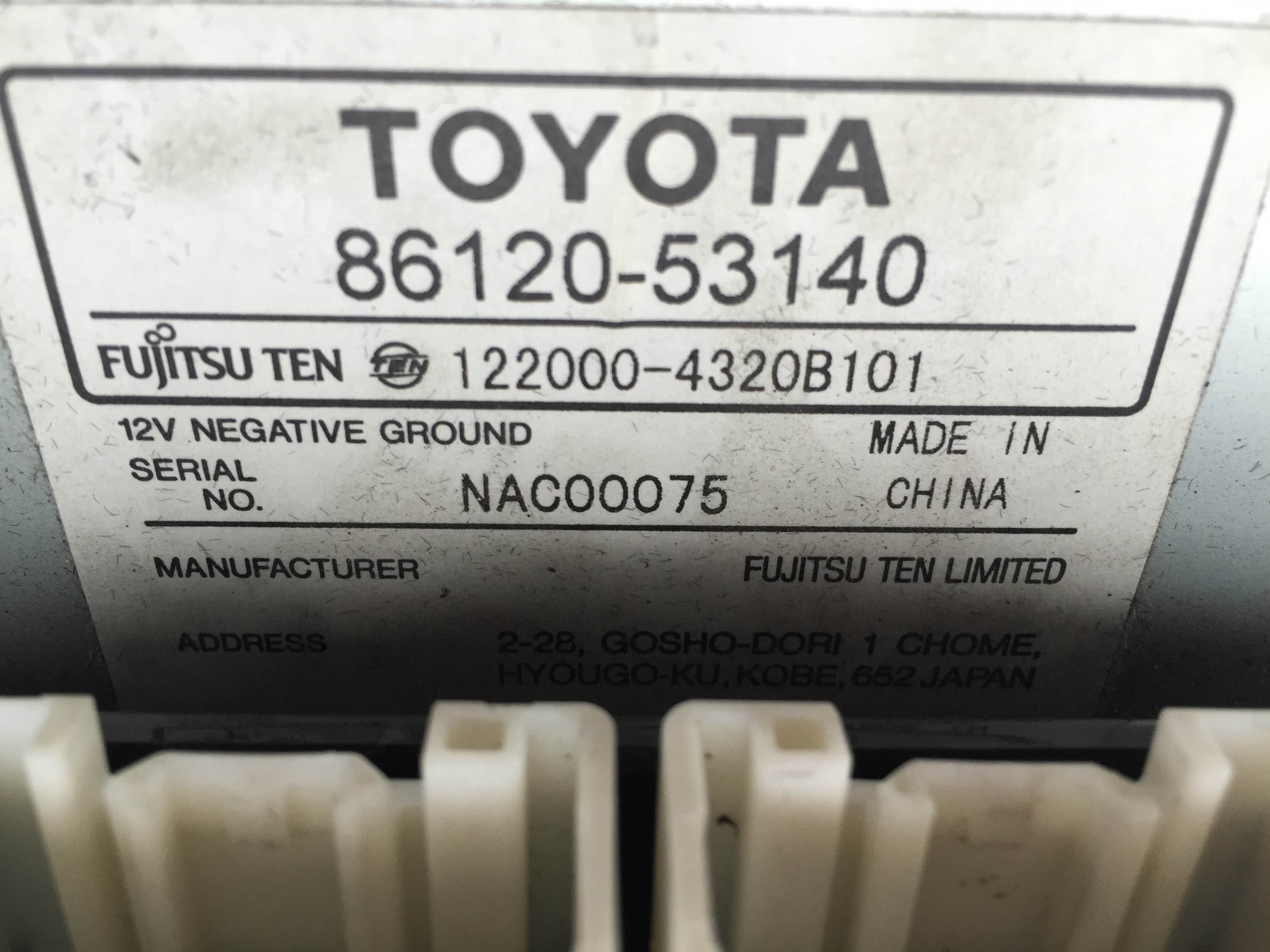

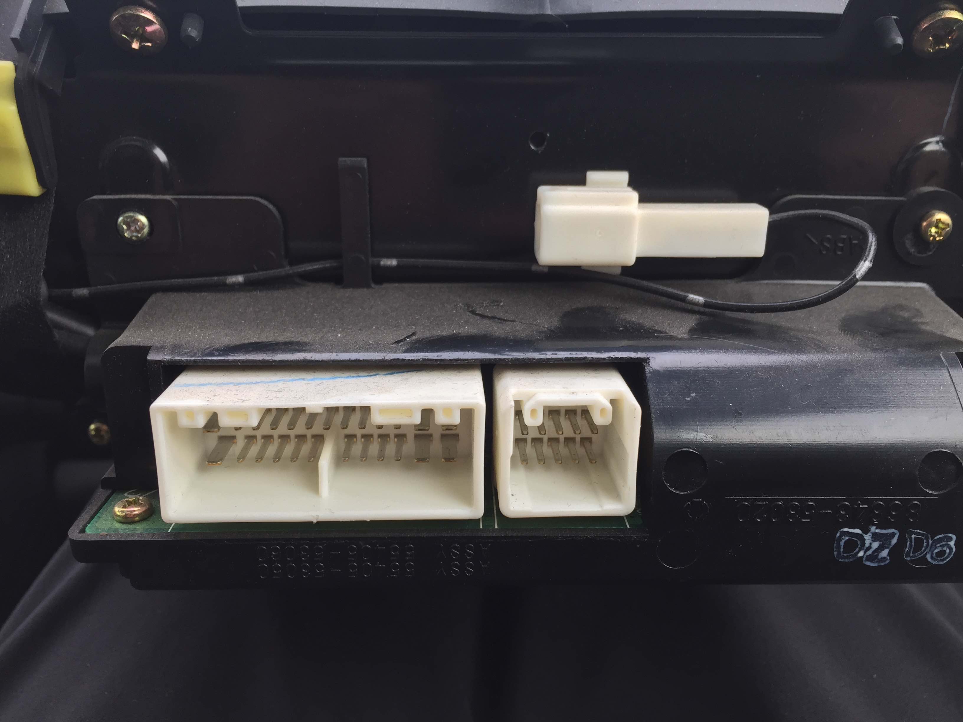

Stap 2
    384,6 KB · Weergaven: 125
    408,3 KB · Weergaven: 173
    429,8 KB · Weergaven: 171
    377,5 KB · Weergaven: 172
    352,4 KB · Weergaven: 166

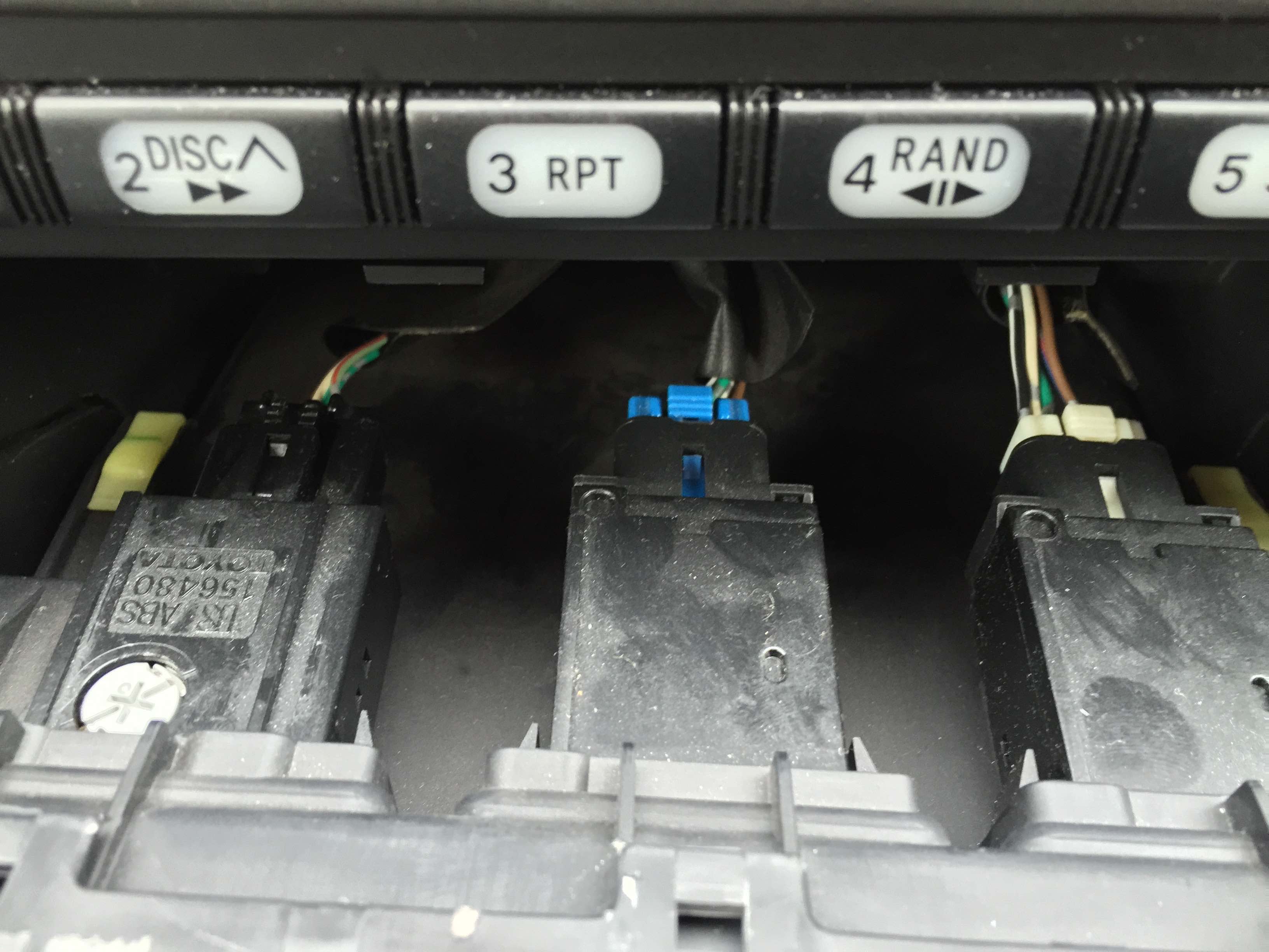

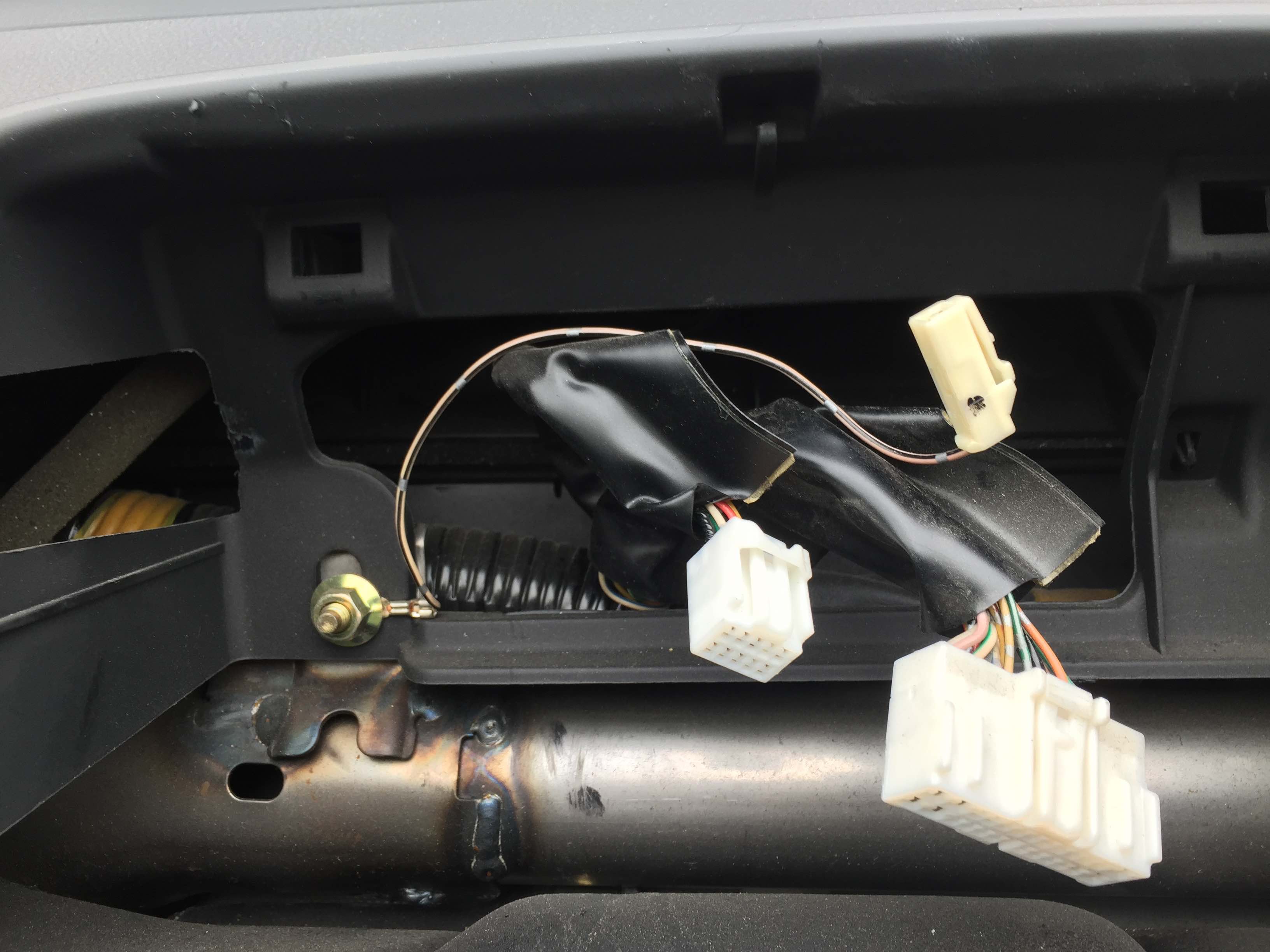

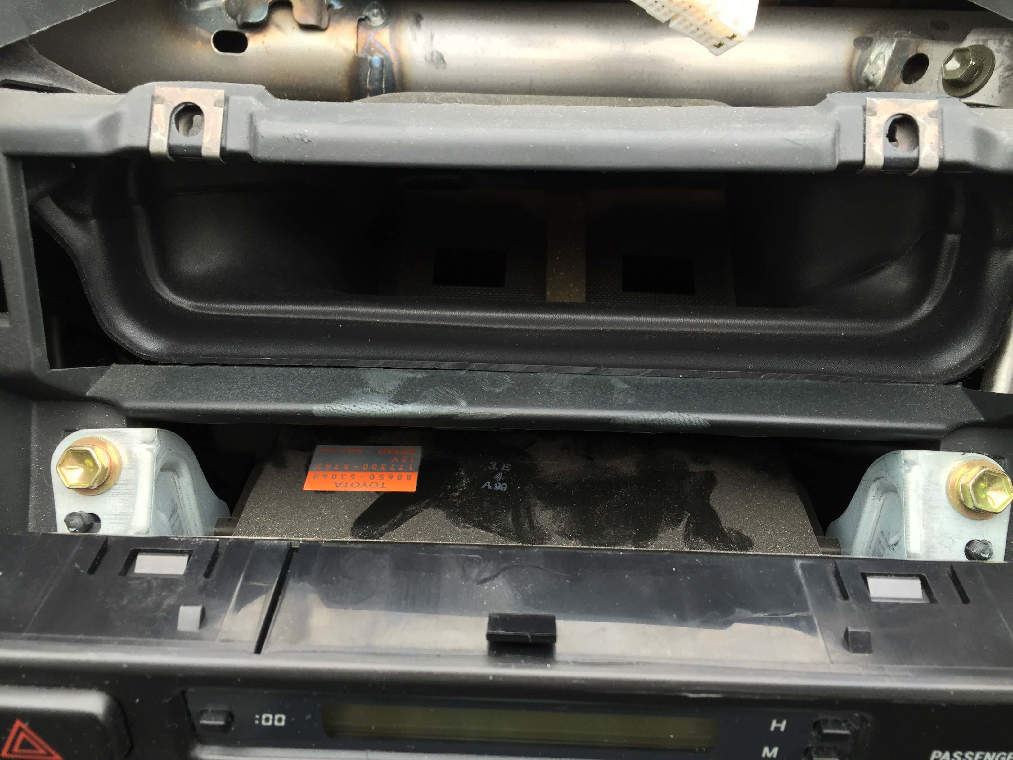

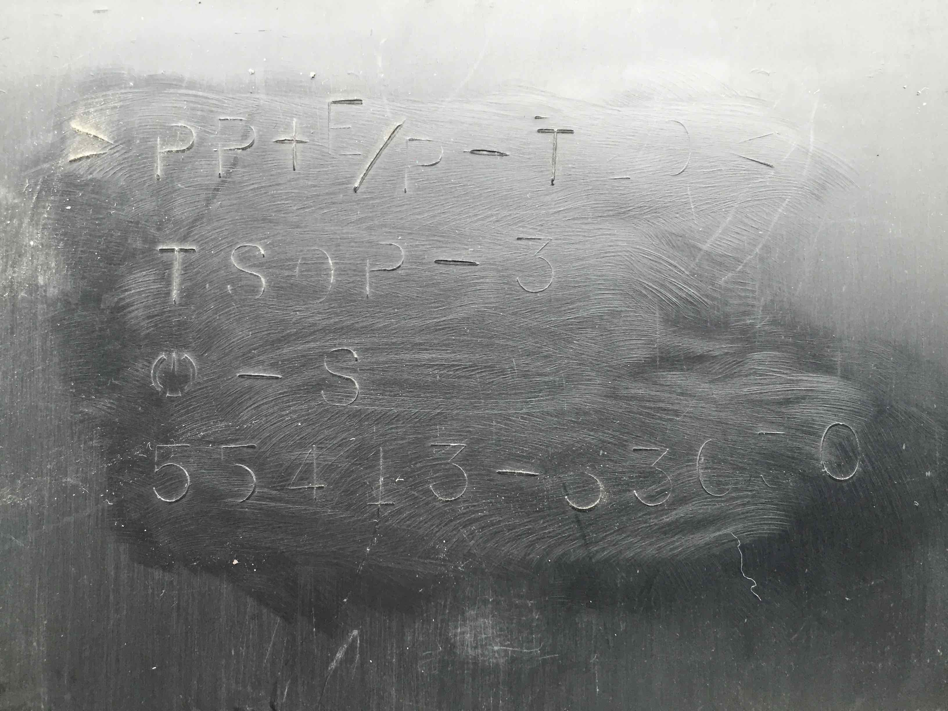

Stap 3
    439,4 KB · Weergaven: 125
    399,5 KB · Weergaven: 137
    414,6 KB · Weergaven: 132
En dan nu het resultaat :rage:
Ik heb mijn iPhone 6 aangesloten op de usb poort van de GROM USB3
Via VLC speel ik FLAC bestanden af.
Het geluid gaat de hele tijd aan / uit / aan / uit / aan / uit/
Een USB stick geformatteerd en een m4a op geplaatst , helemaal geen geluid.
iPhone 4s maar even gepakt en aangesloten op de usb poort.
Geluid aan / uit / aan / uit / aan / uit/
Nu een brief gezonden naar motrade en...
meteen reactie om de firmware te upgraden en als bijlage gromusb2.hex bestand
De kabel waar ik over twijfel is goed.
Via de regen maar weer naar de auto :rulez:
Op advies verkeerder firmware ge?nstalleerd en vervolgens de juiste maar nog steeds gaat de audio aan en uit.
De support is in ieder geval heel goed door Michel van Motrade
Alle audio gaat aan, uit, aan, uit W1773M

Dank voor je reactie Jurgen.
Nee het is toch echt 1 nummer wat aan en uit gaat terwijl het nummer doorloopt.
Aan het verbindings kabel zit nog wel een losse connector, er gaan twee draadjes naartoe.
Geen idee waar deze voor is
Zo?n soortgelijk gedrag heb ik ook gehad bij de eerste keer aansluiten. Was toen een voedingsprobleem, kreeg net te weinig stroom o.i.d..
Euh, dat weet ik niet, aangezien ik alles heb laten aansluiten door de specialist. Was meer van erbij zitten, het gebeurde en ze hebben bedrading goed aangesloten :grin:
