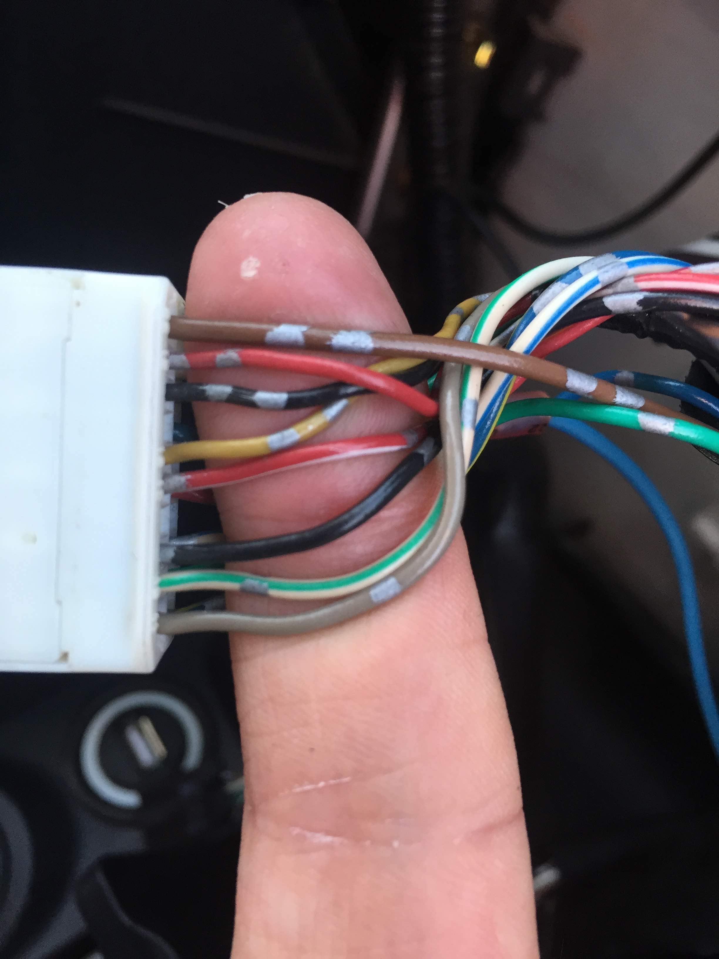

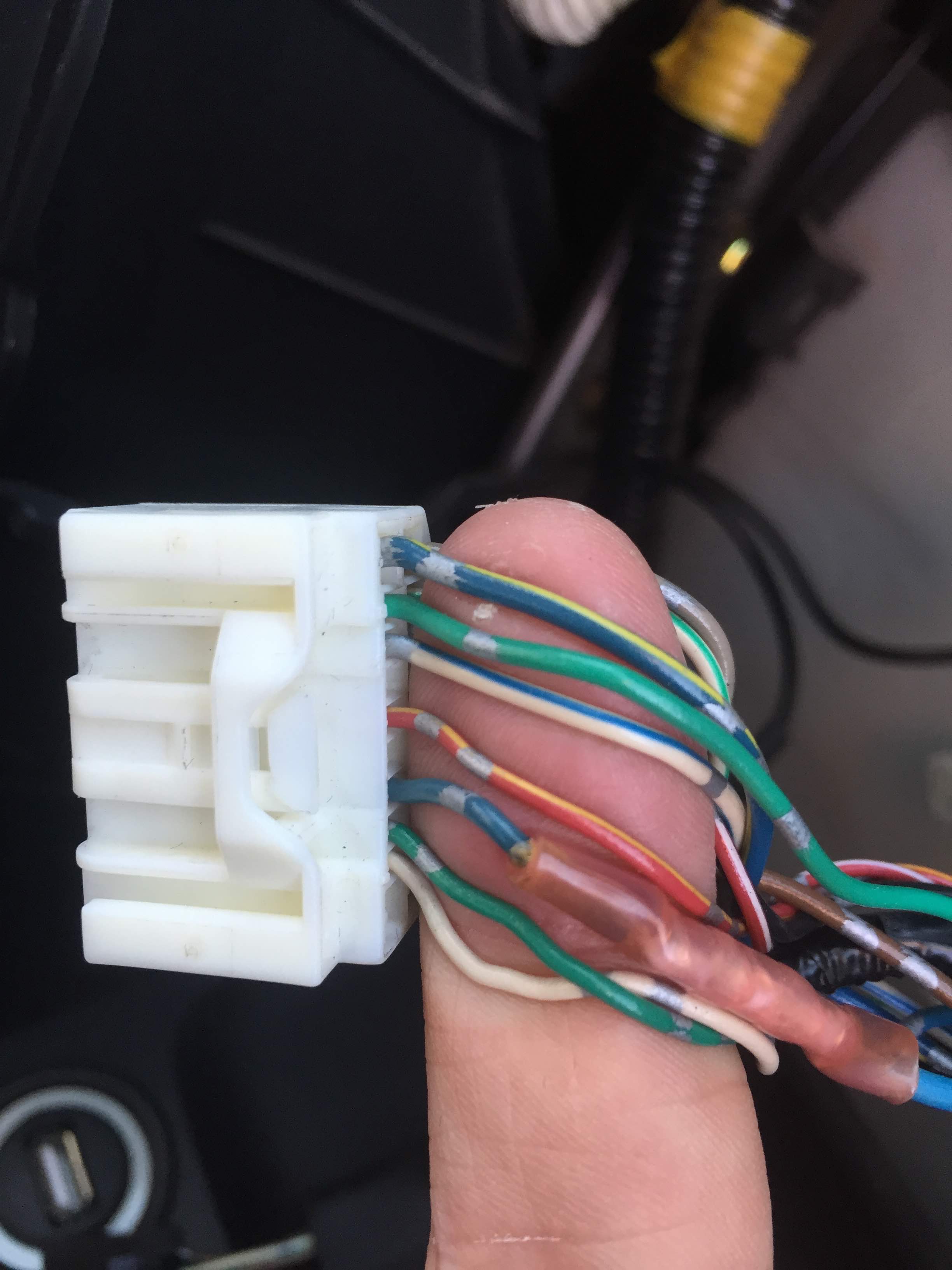

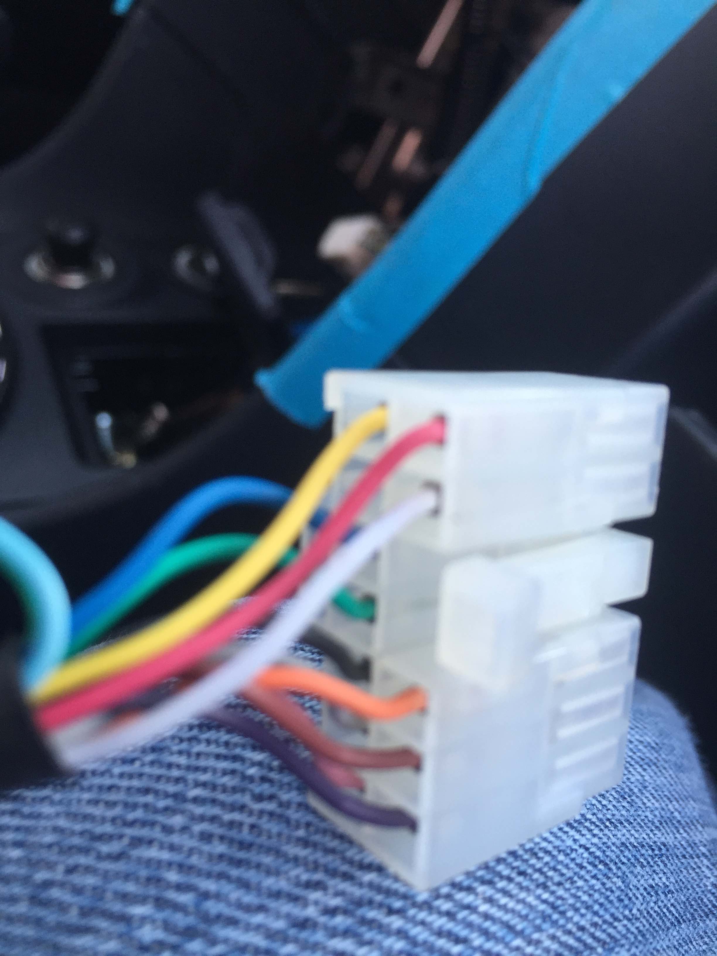

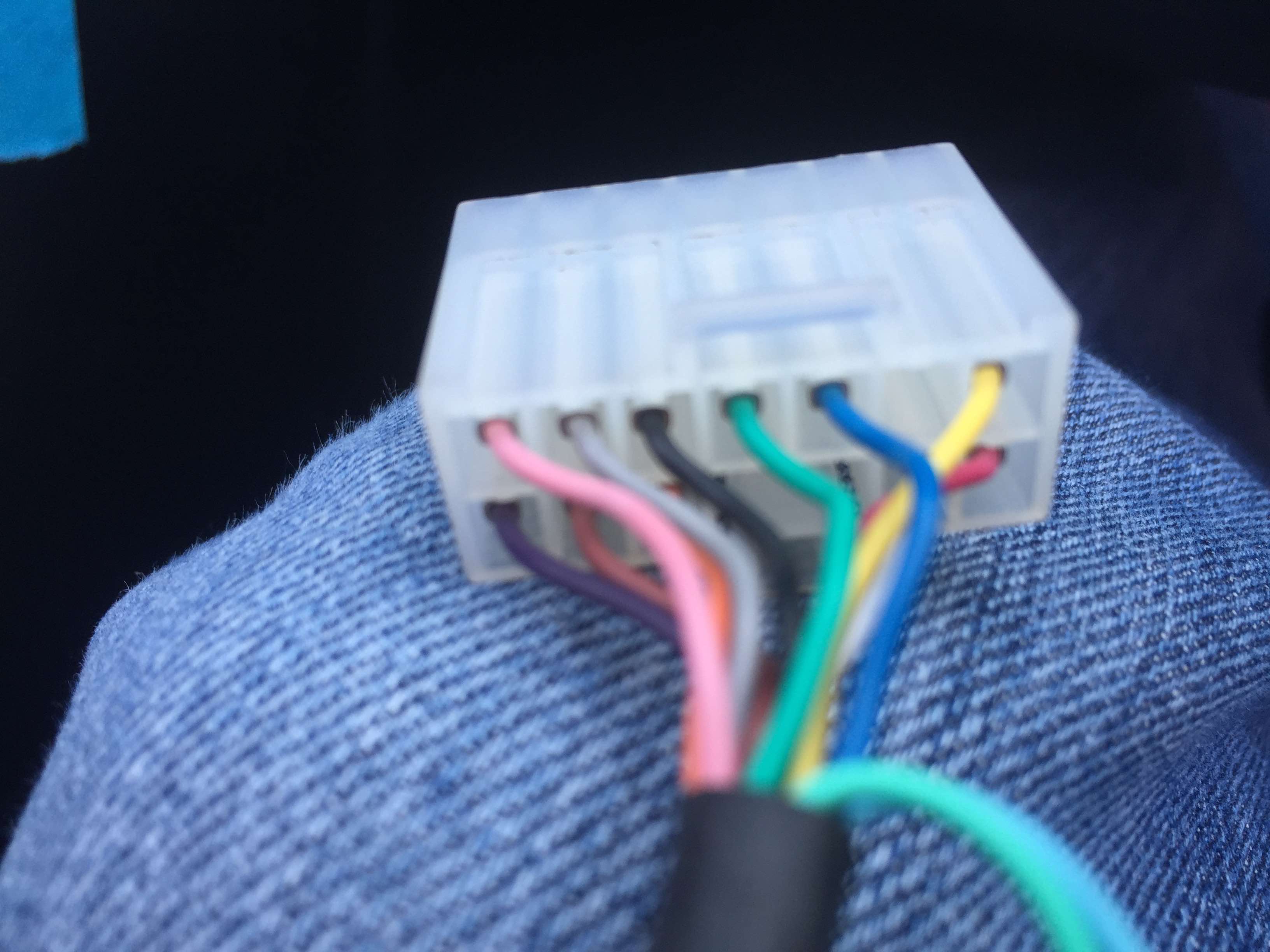

De tweede grom werkt ook niet.
Wel komt er achter de dashboard kast ineens een blauwe kabel en usb kabel tevoorschijn.
Er heeft dus eerder al iets aangesloten gezeten.
Achter de radio is ook iets aangepast aan de bekabeling.
Ik moet nu dus weten hoe de kleuren moeten op de hoofdplug die naar de radio gaan.
Een snoertje daarvan is opnieuw verbonden zag ik.
Er is nog een andere mogelijkheid die ik eerst wil proberen.

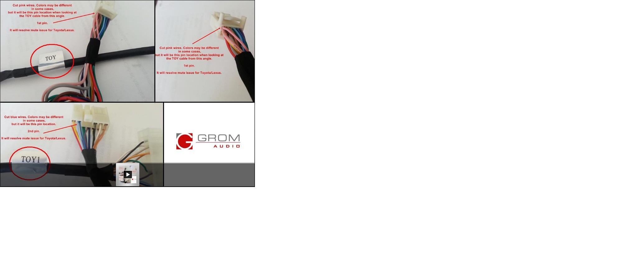

Net doorgestuurd gekregen van Michel.
De service is in ieder geval prima.

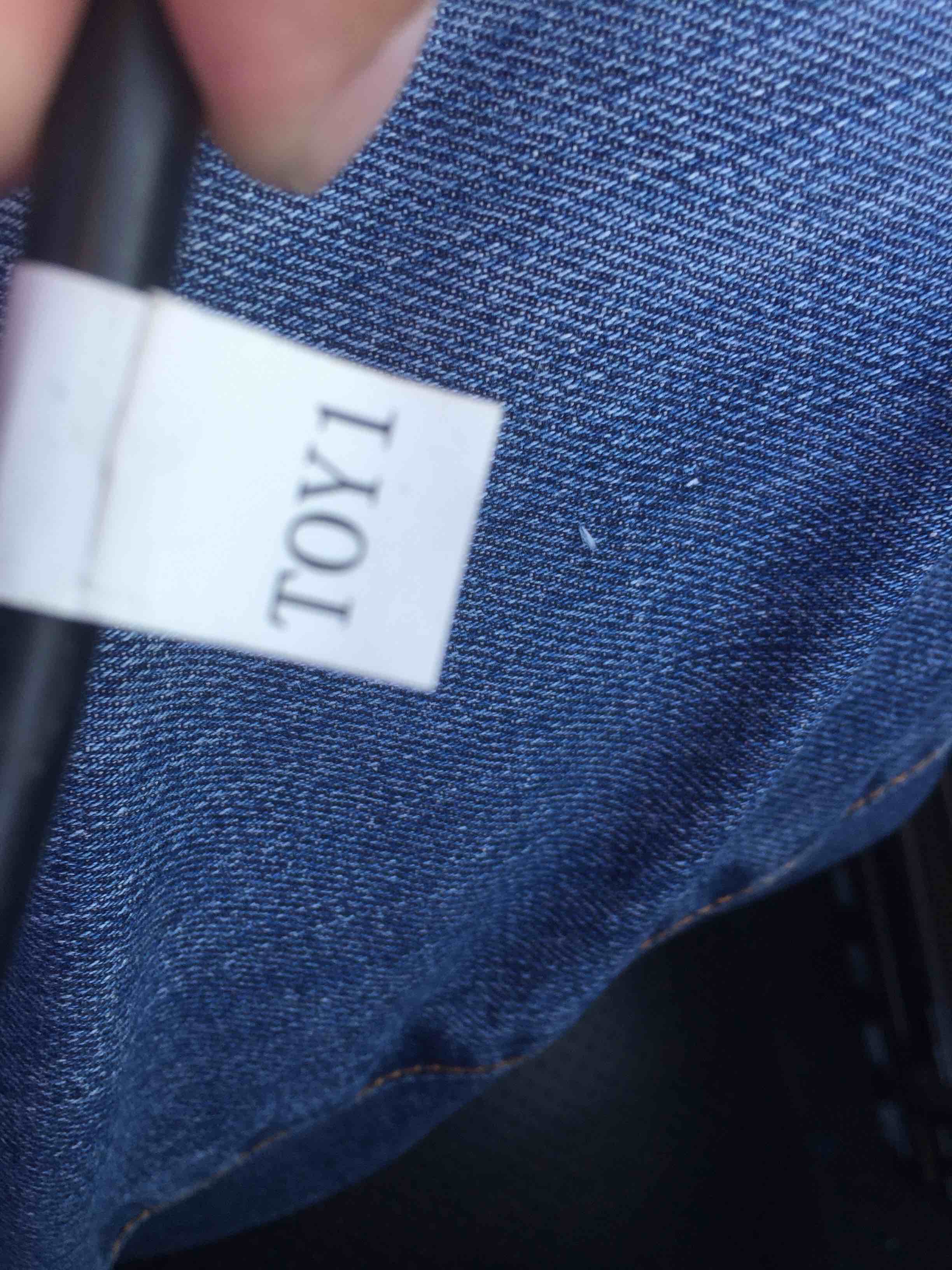

Vrienden ! het werkt.
Op de TOY1 kabel "in mijn geval" witte kabel doorgeknipt van pin 2
Nu nog wachten op de montage beugel en houder.

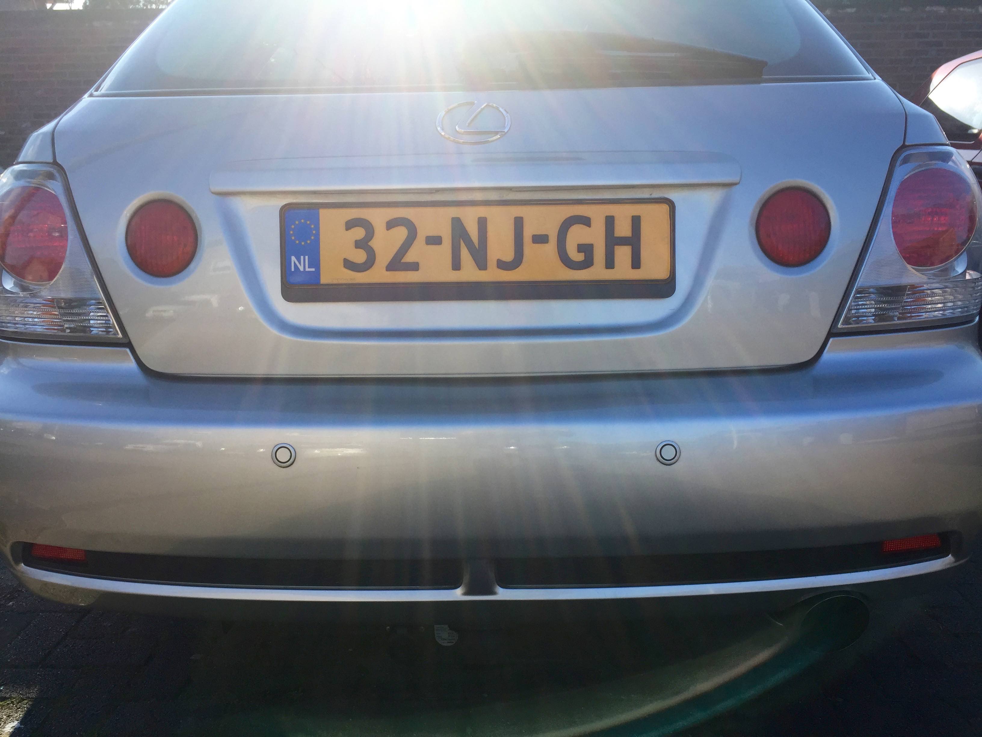

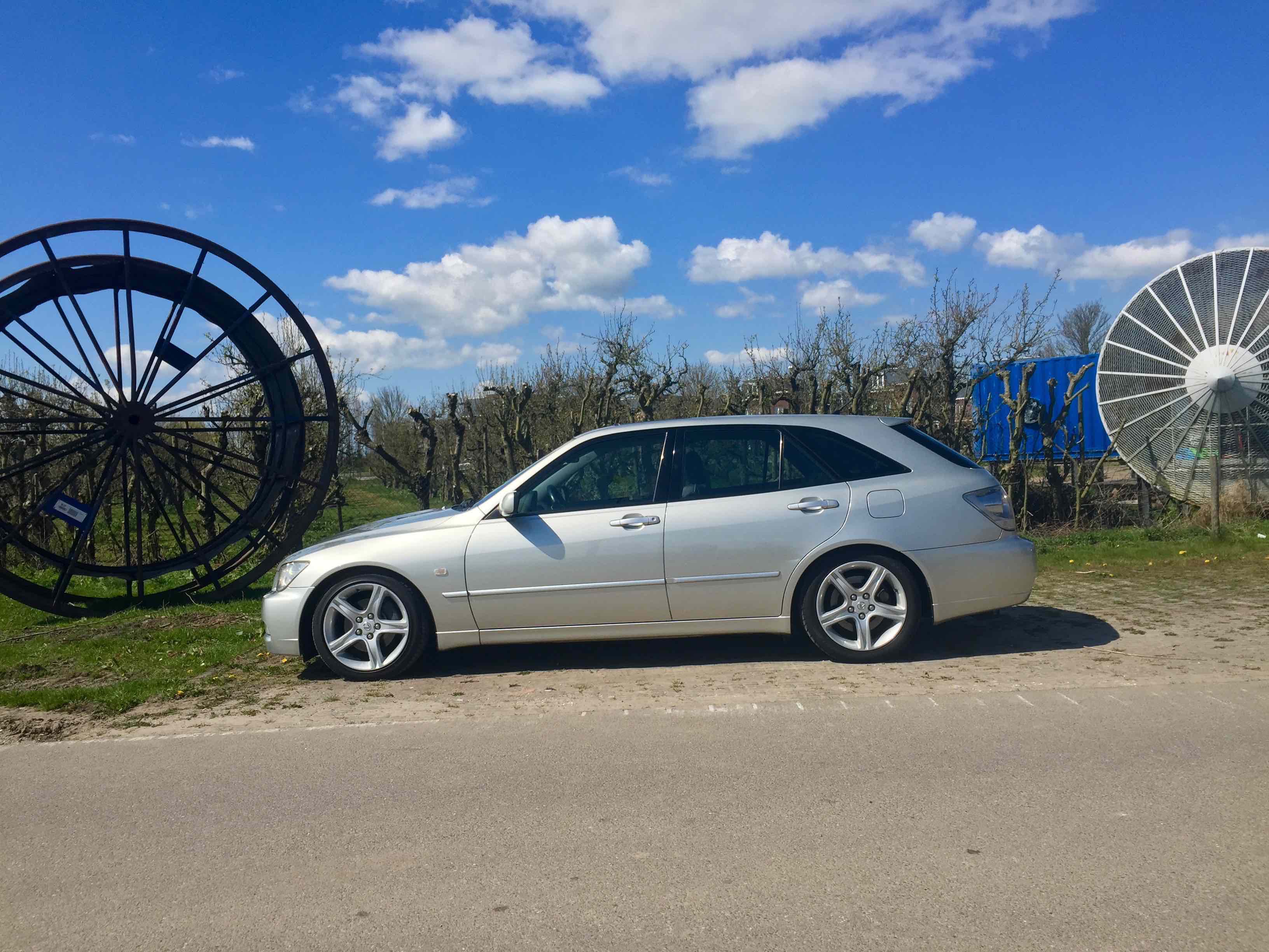

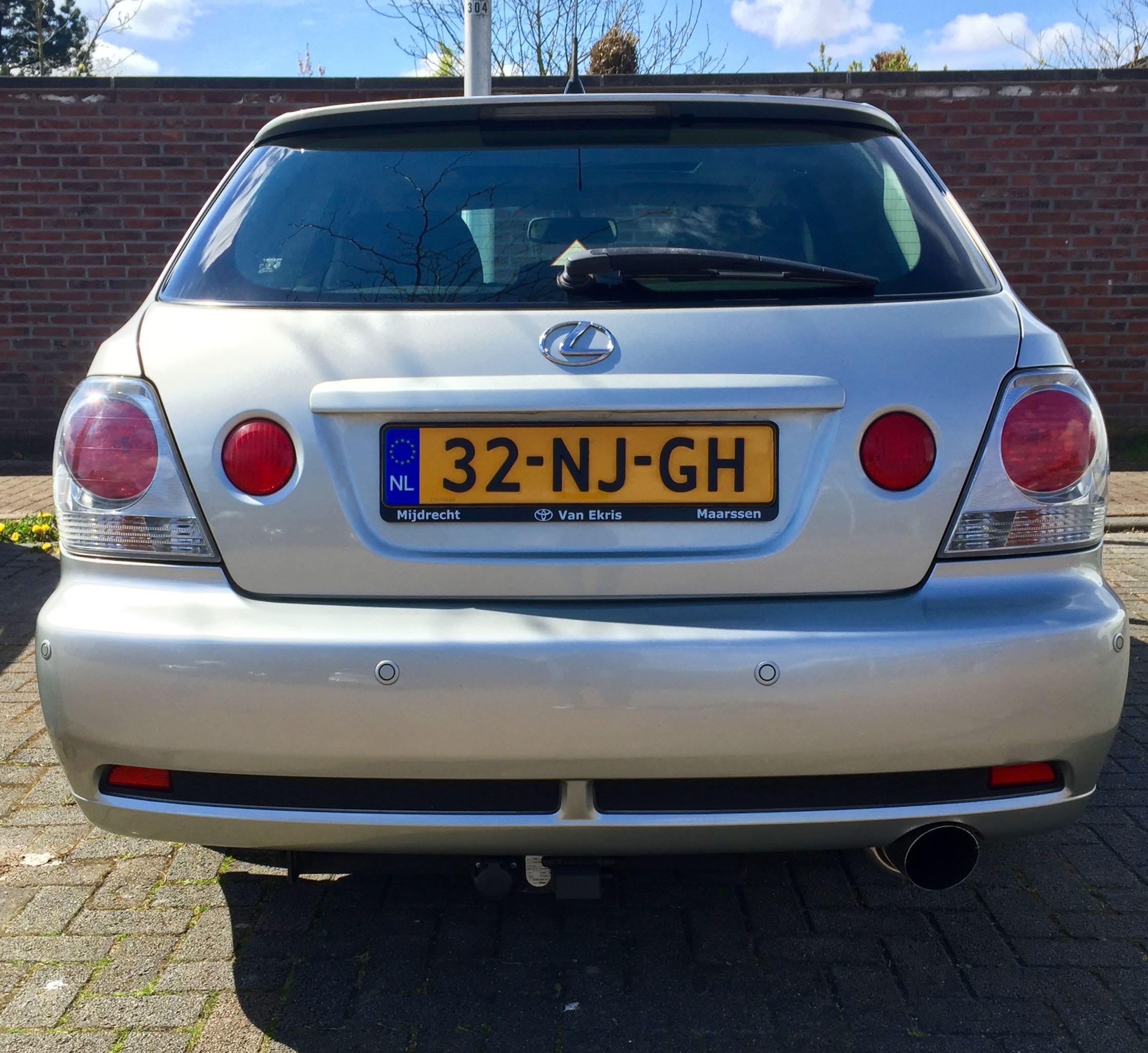

Vandaag de SportCross door de wasstraat en het open dak gereinigd en gesmeerd.
Weer even een moment opname van hoe die er nu uitziet
LOL!
WD40 rulez! :P
Mooi strak hoor, alleen die reclame op je nummerplaat verdoezelen ;)
We missen een busje dus ik twijfel of het niet gebruikt is...:xp
