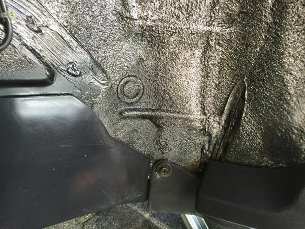

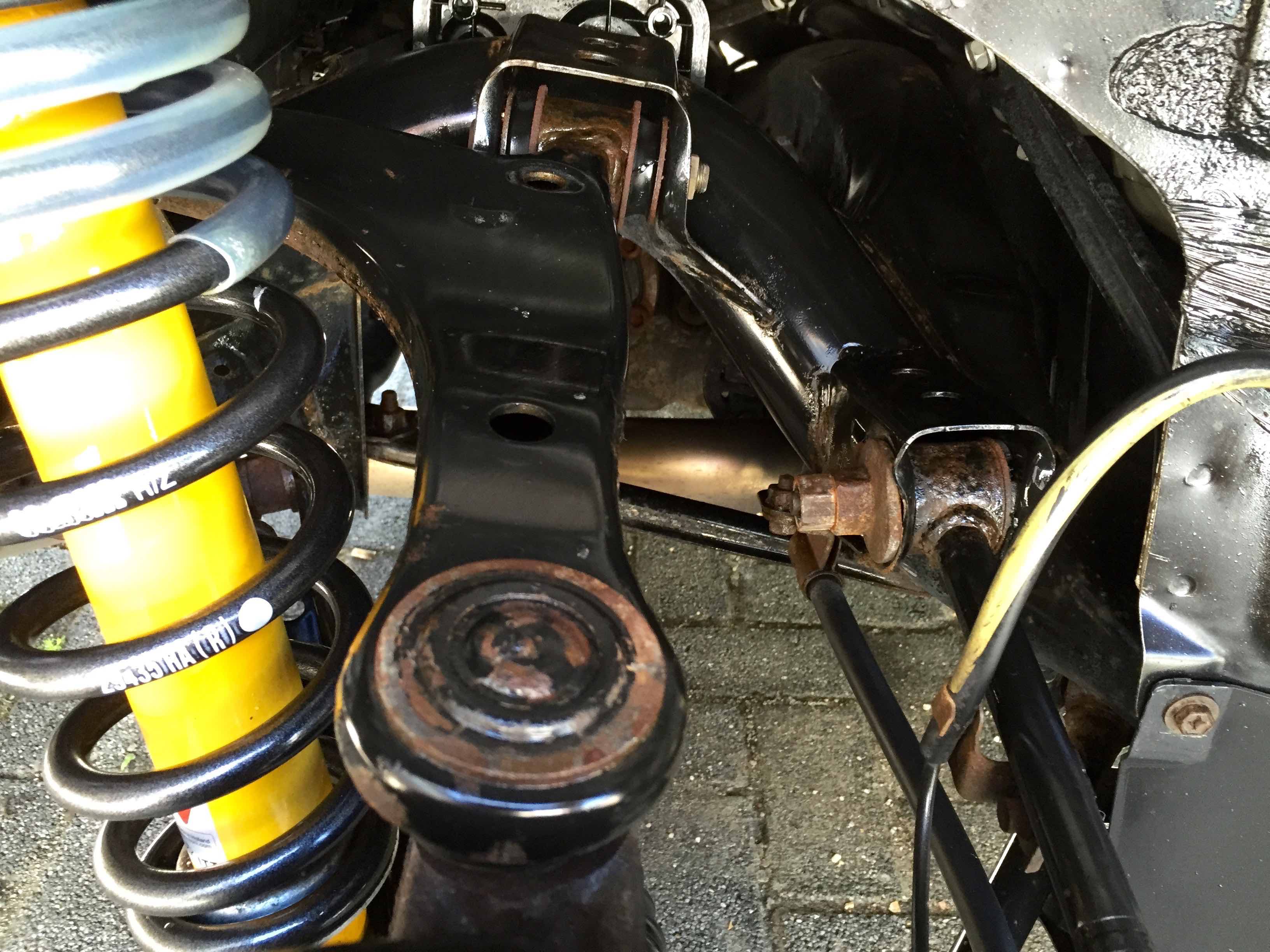

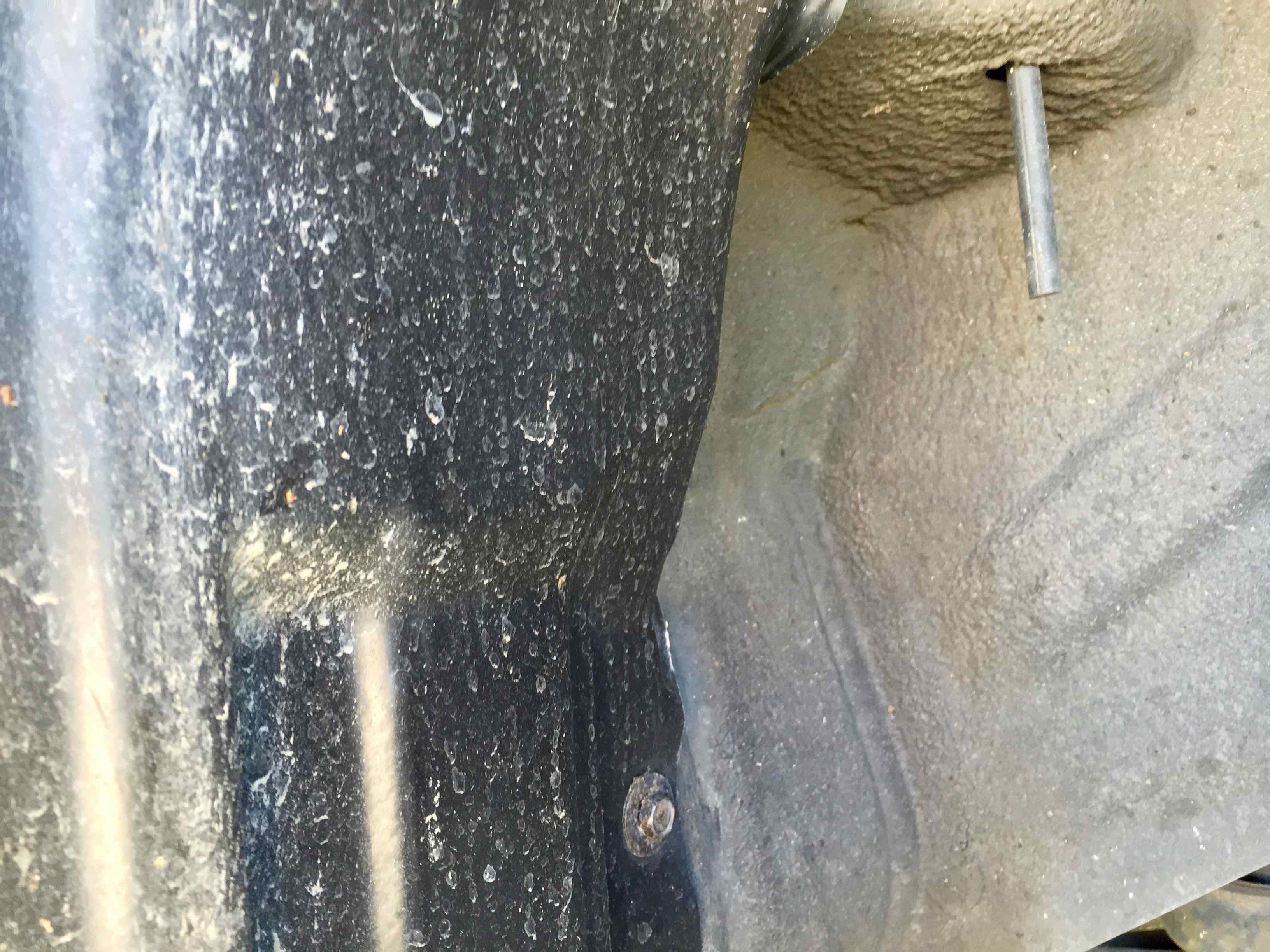

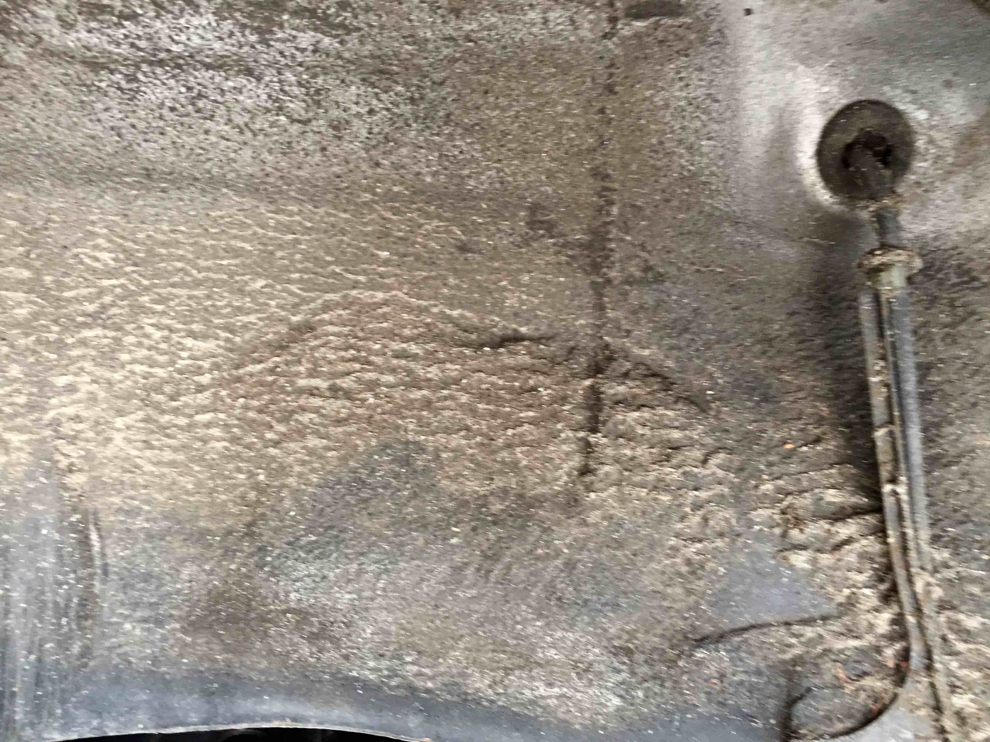

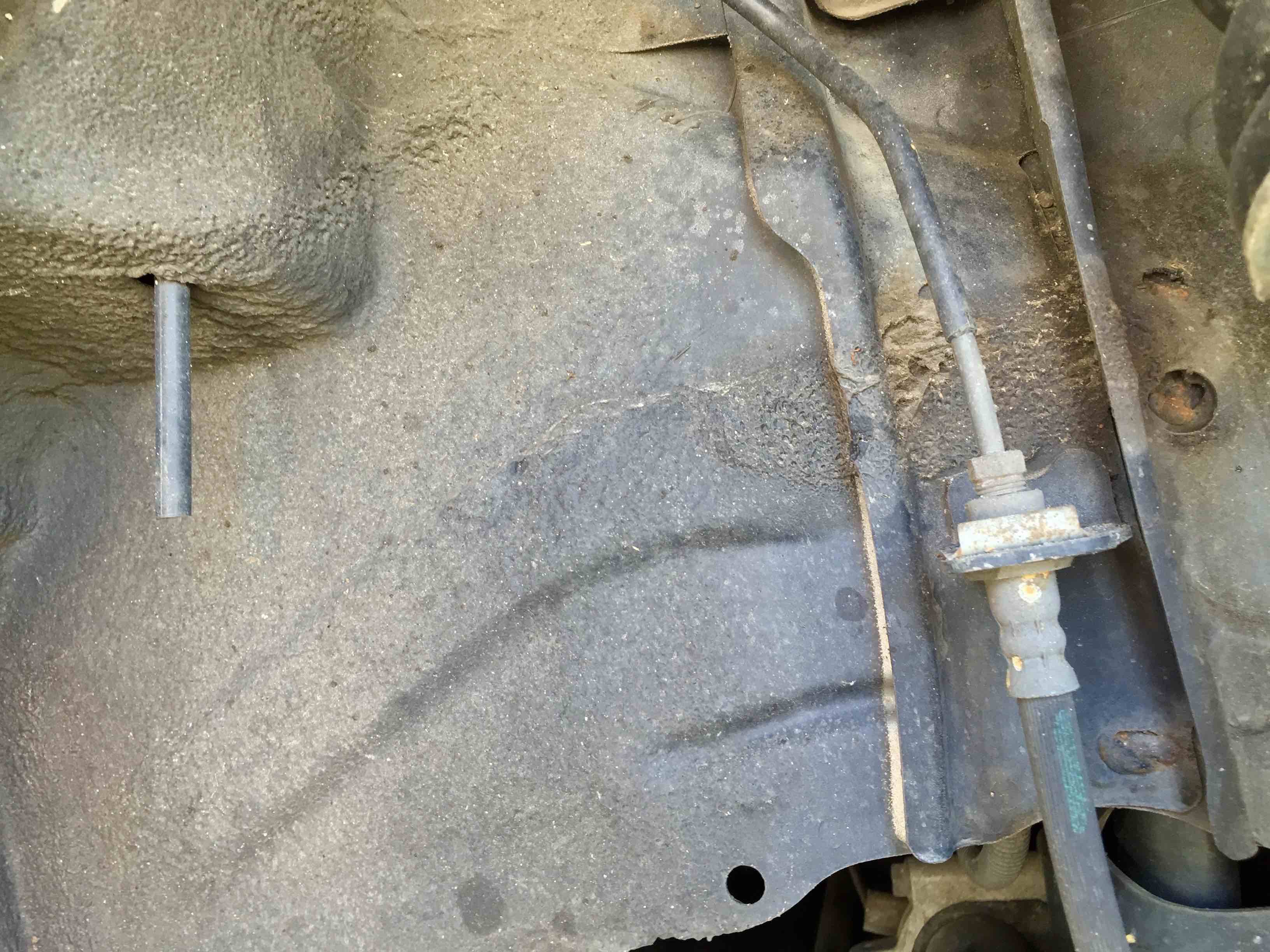

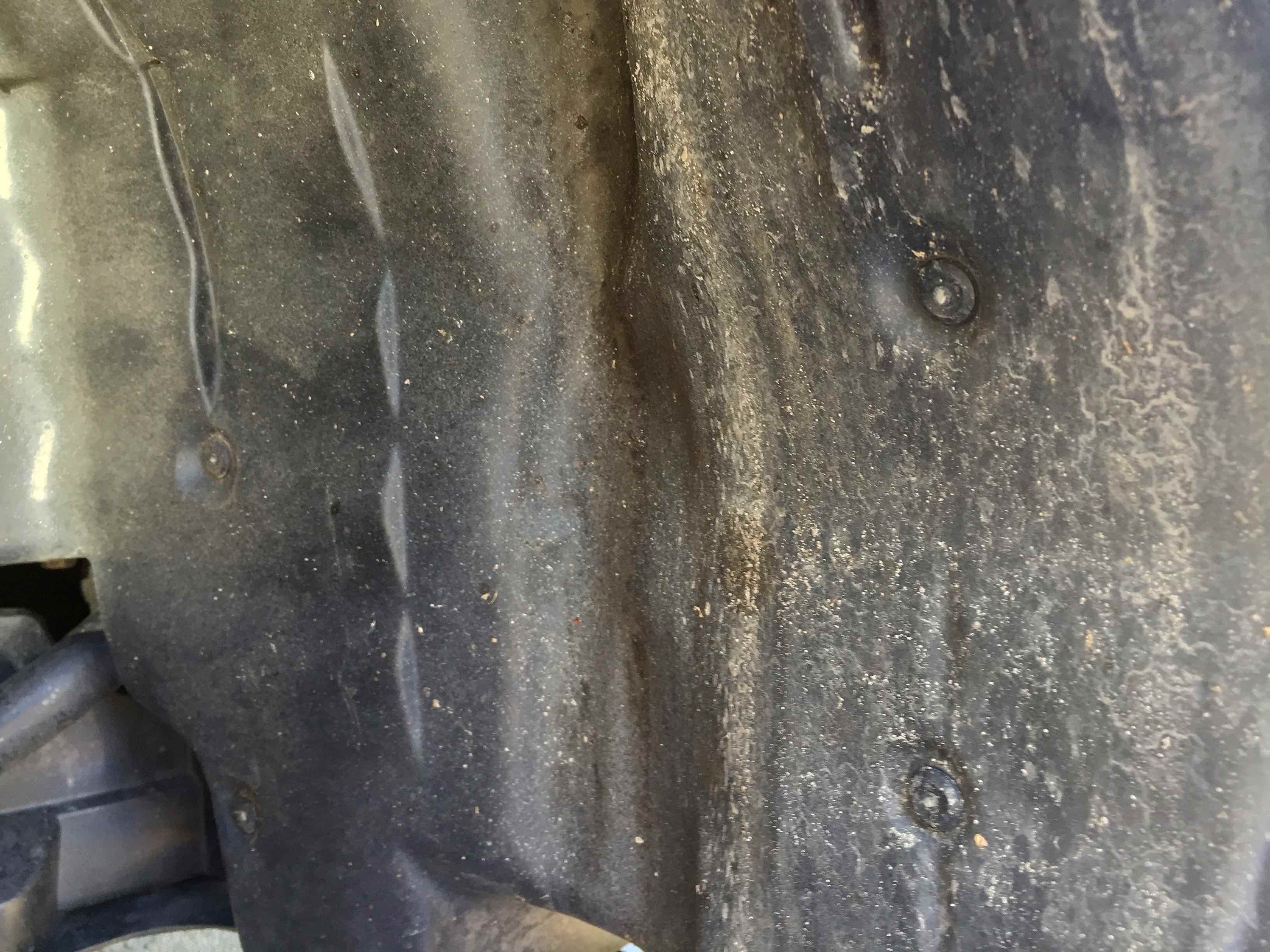

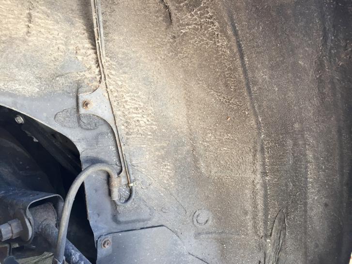

Rechtsvoor voor de schoonmaak
    441,1 KB · Weergaven: 122
    442,7 KB · Weergaven: 123
    459 KB · Weergaven: 118
    477,3 KB · Weergaven: 163
    470,1 KB · Weergaven: 166

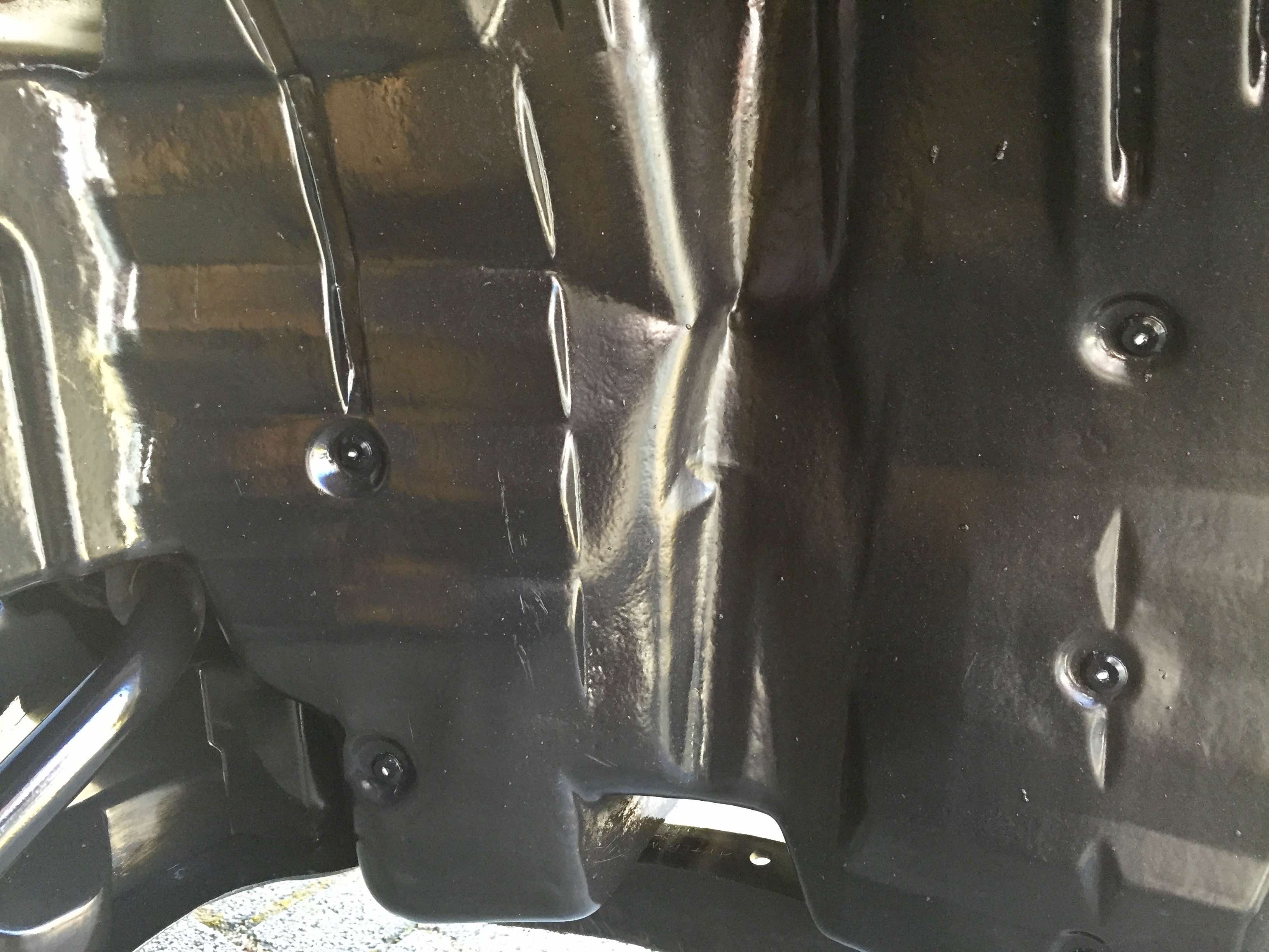

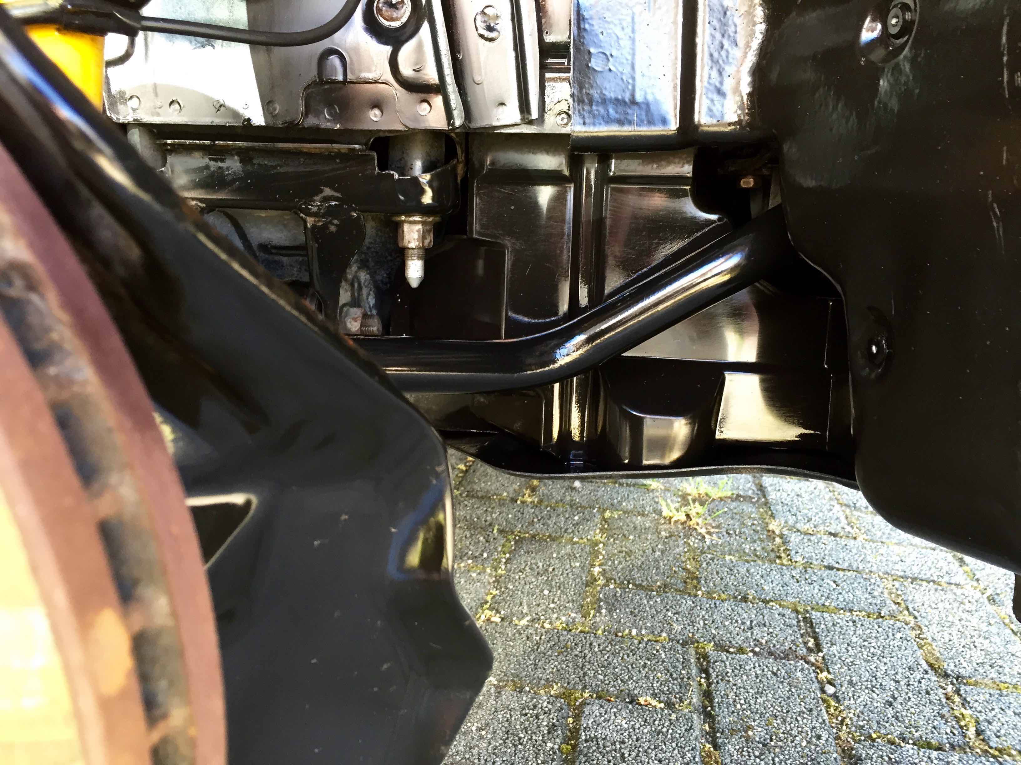

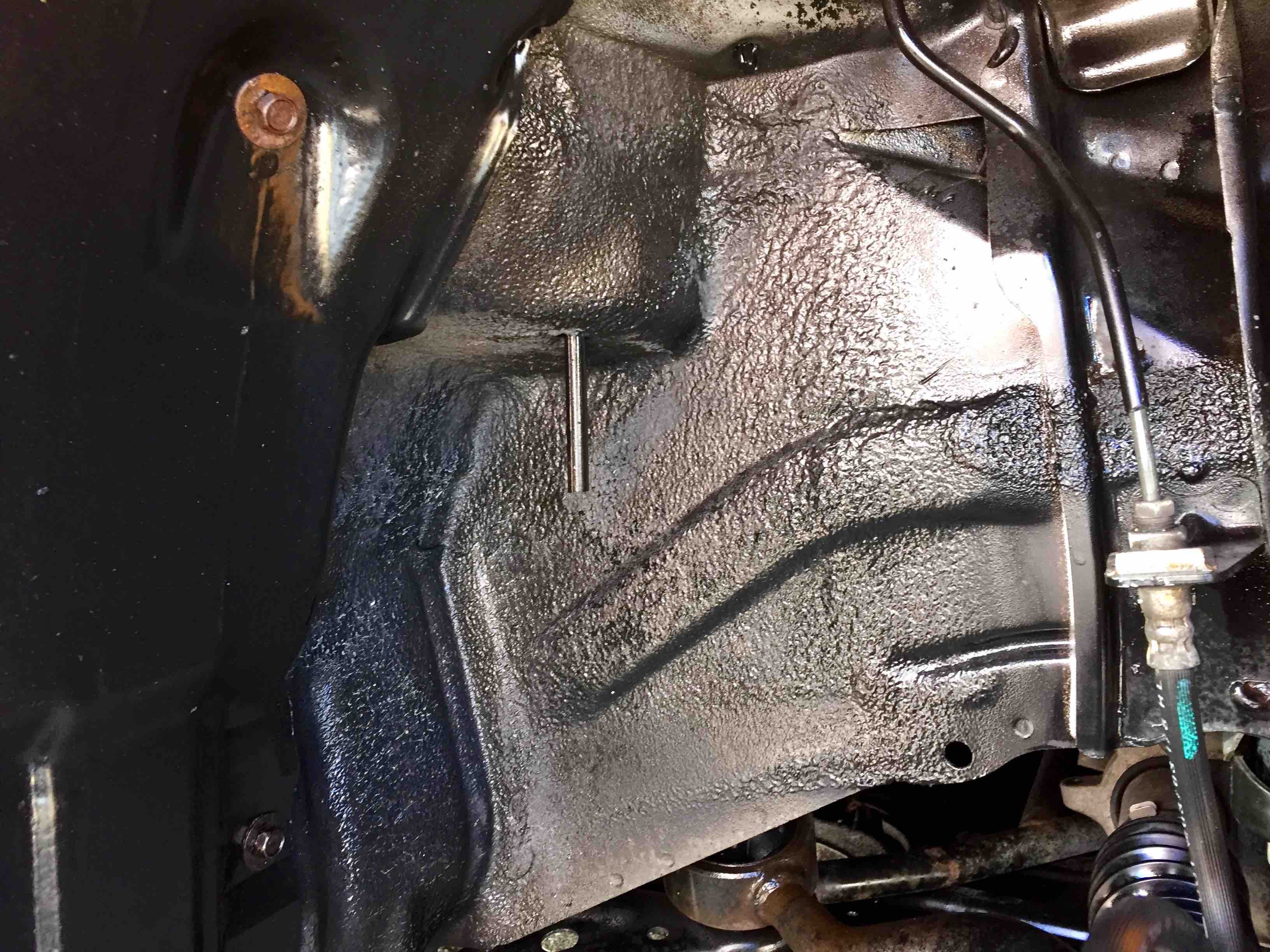

Rechtsvoor na de schoonmaak
    409,2 KB · Weergaven: 117
    472,4 KB · Weergaven: 117
    450,9 KB · Weergaven: 120
    483 KB · Weergaven: 158

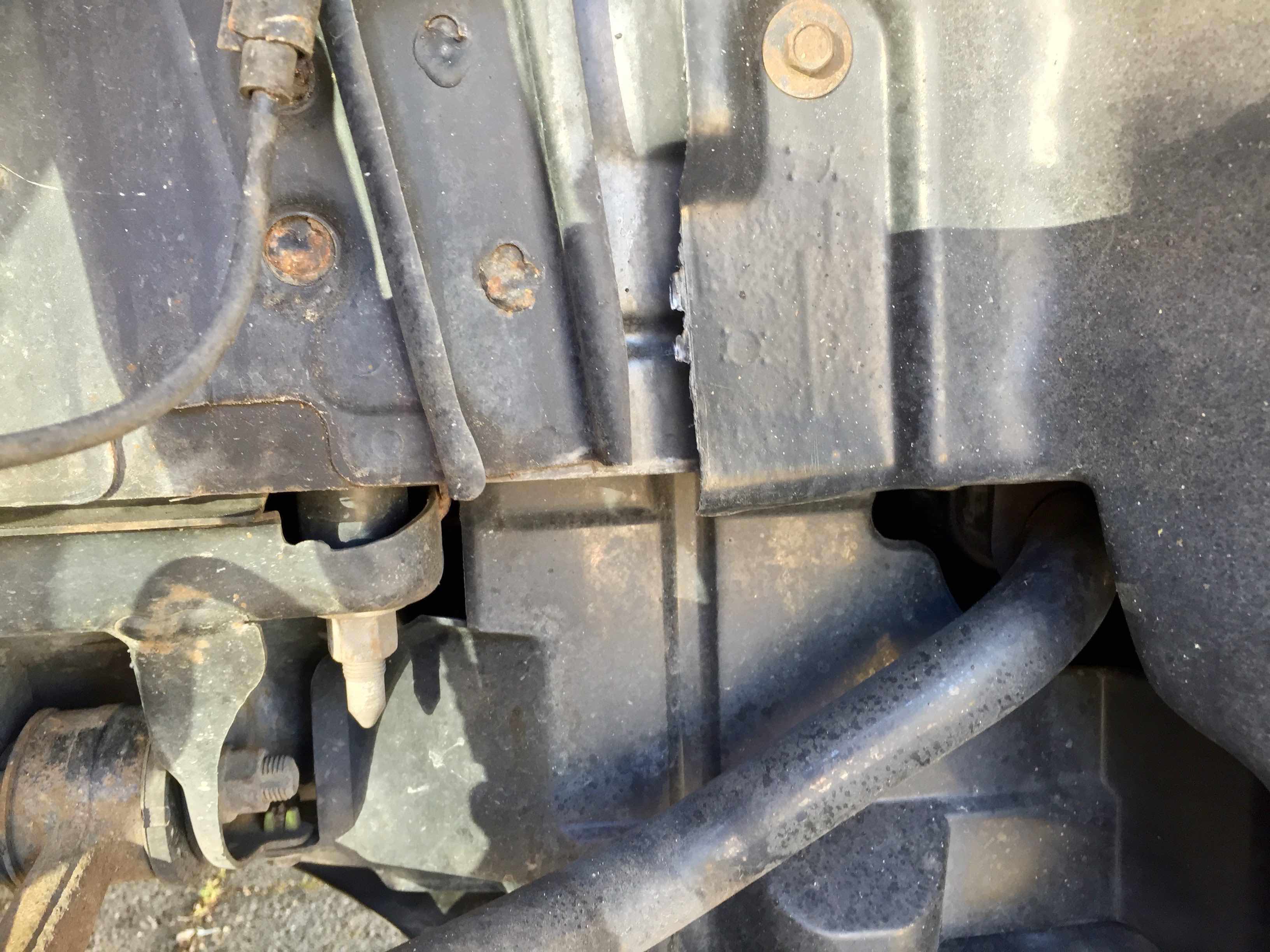

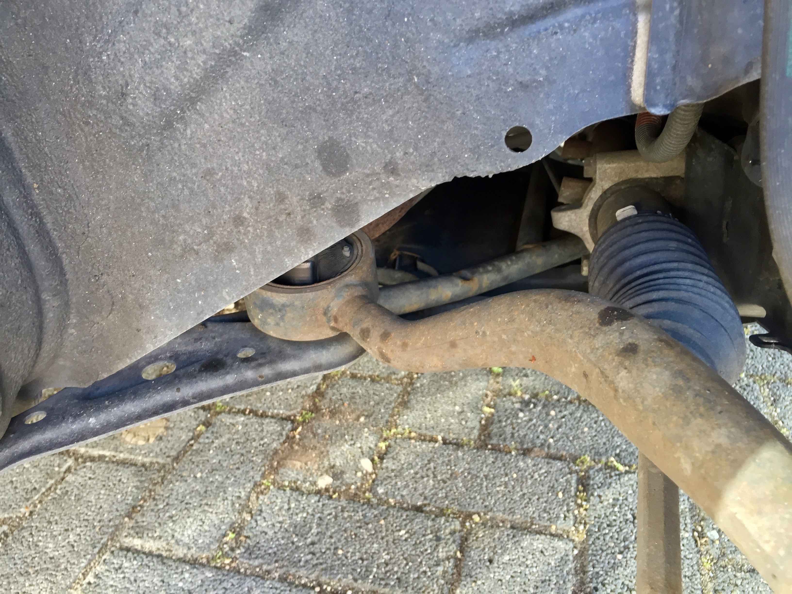

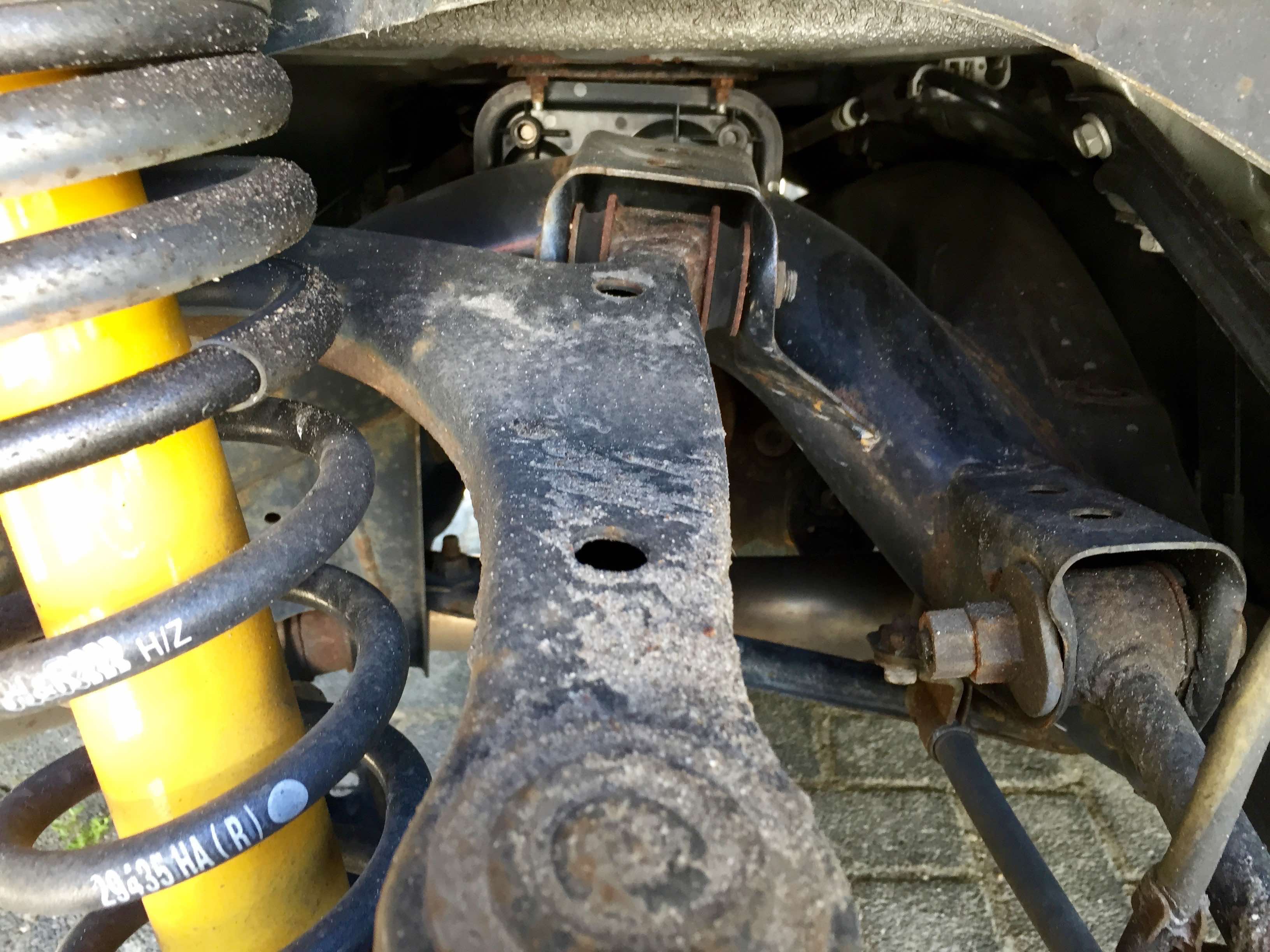

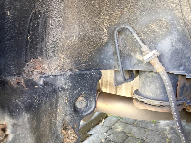

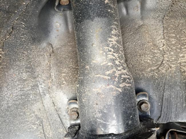

Rechtsachter voor het schoonmaken
    440,6 KB · Weergaven: 124
    470,5 KB · Weergaven: 162
    110,2 KB · Weergaven: 120
    80,6 KB · Weergaven: 113
    82,7 KB · Weergaven: 152

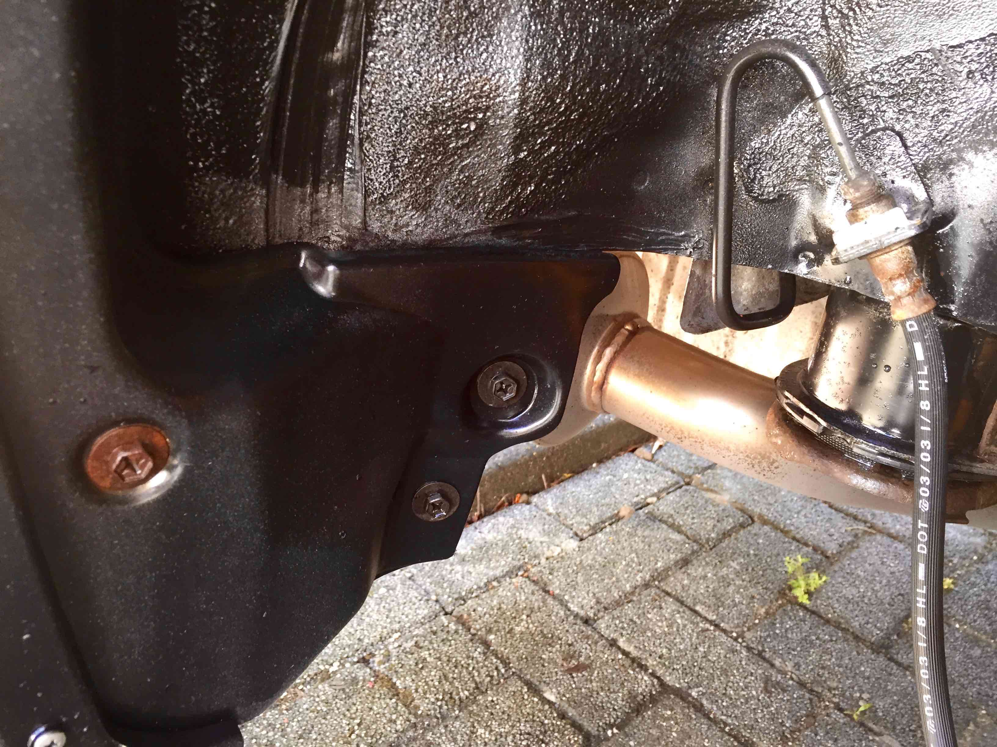

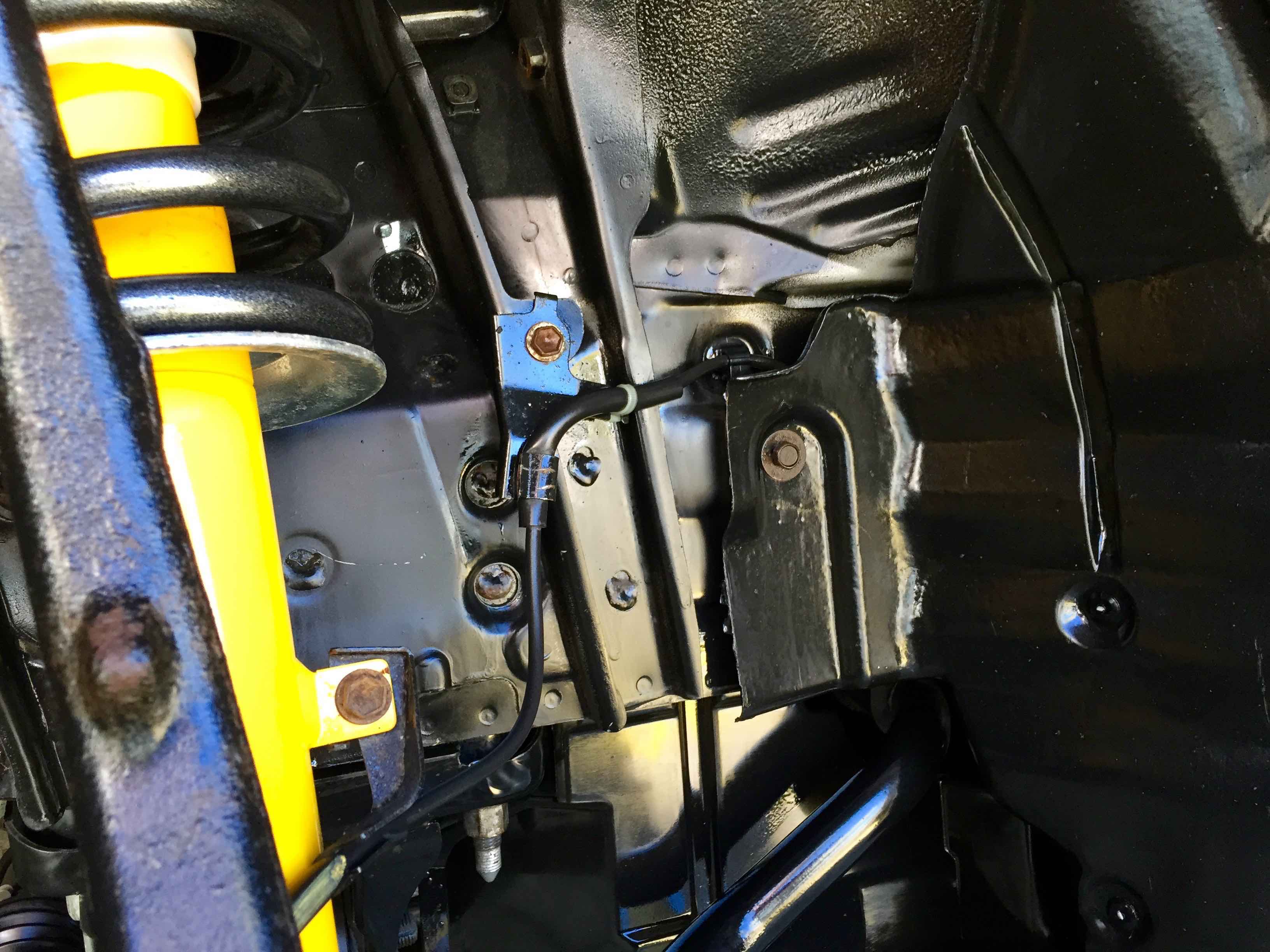

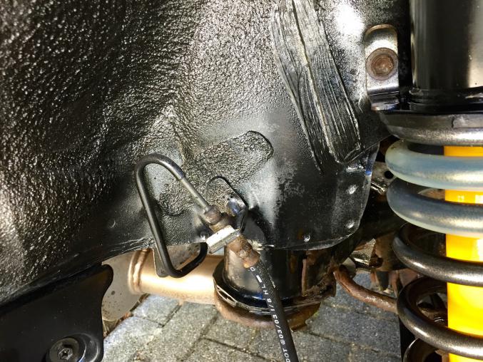

Rechtsachter na het schoonmaken
    479 KB · Weergaven: 160
    471,3 KB · Weergaven: 121
    74,5 KB · Weergaven: 117
    90,2 KB · Weergaven: 122
Conclusie:
Chemical guys black on black spray geeft een mooi resultaat op plastic.
Het is makkelijk aan te brengen.
Ga je voor een hooglans doe dan niks
Wil je een natuurlijke uitstraling dan gewoon even afvegen met een doek.
Resultaat is bij de voorste wielkuipen beter omdat daar meer plastic zit dan achter.
Plastic die normaal vaal grijs is word mooi diep zwart donker grijs en ziet er als nieuw uit.
Het is ook onder de motorkap te gebruiken en dat ga ik zeker proberen.
Eigenlijk goed voor alle plastic delen.
Nog geen idee hoe lang het houdt.
In mijn interieur zou ik het niet zo snel gebruiken maar dat is meer een gevoel.
