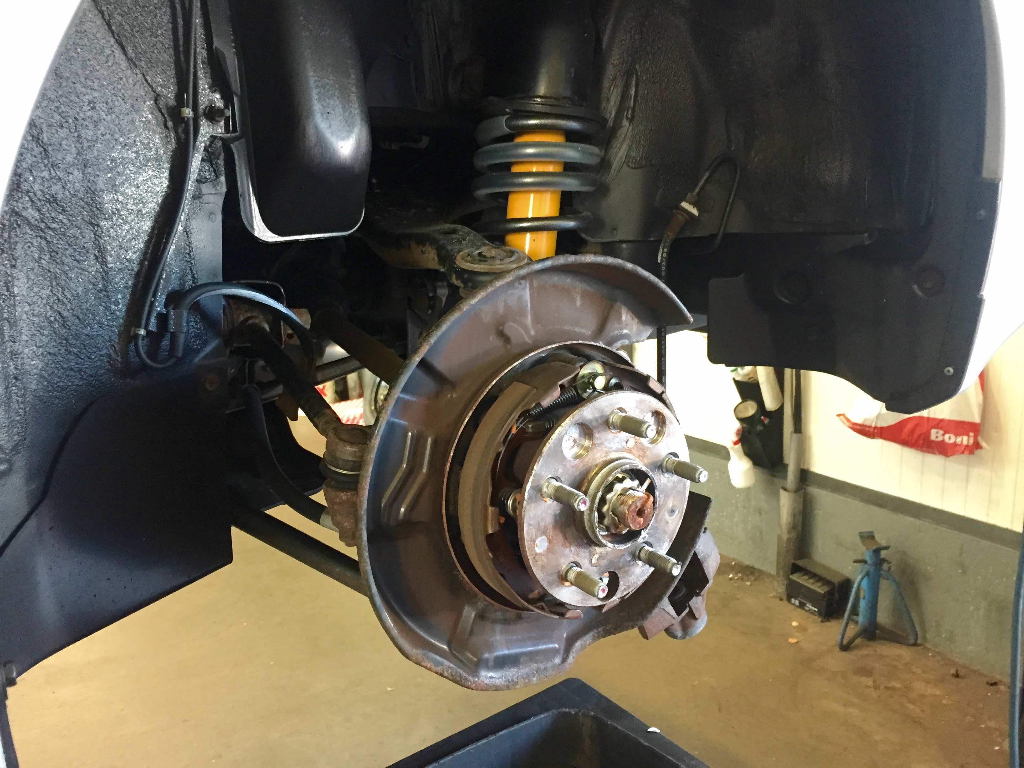

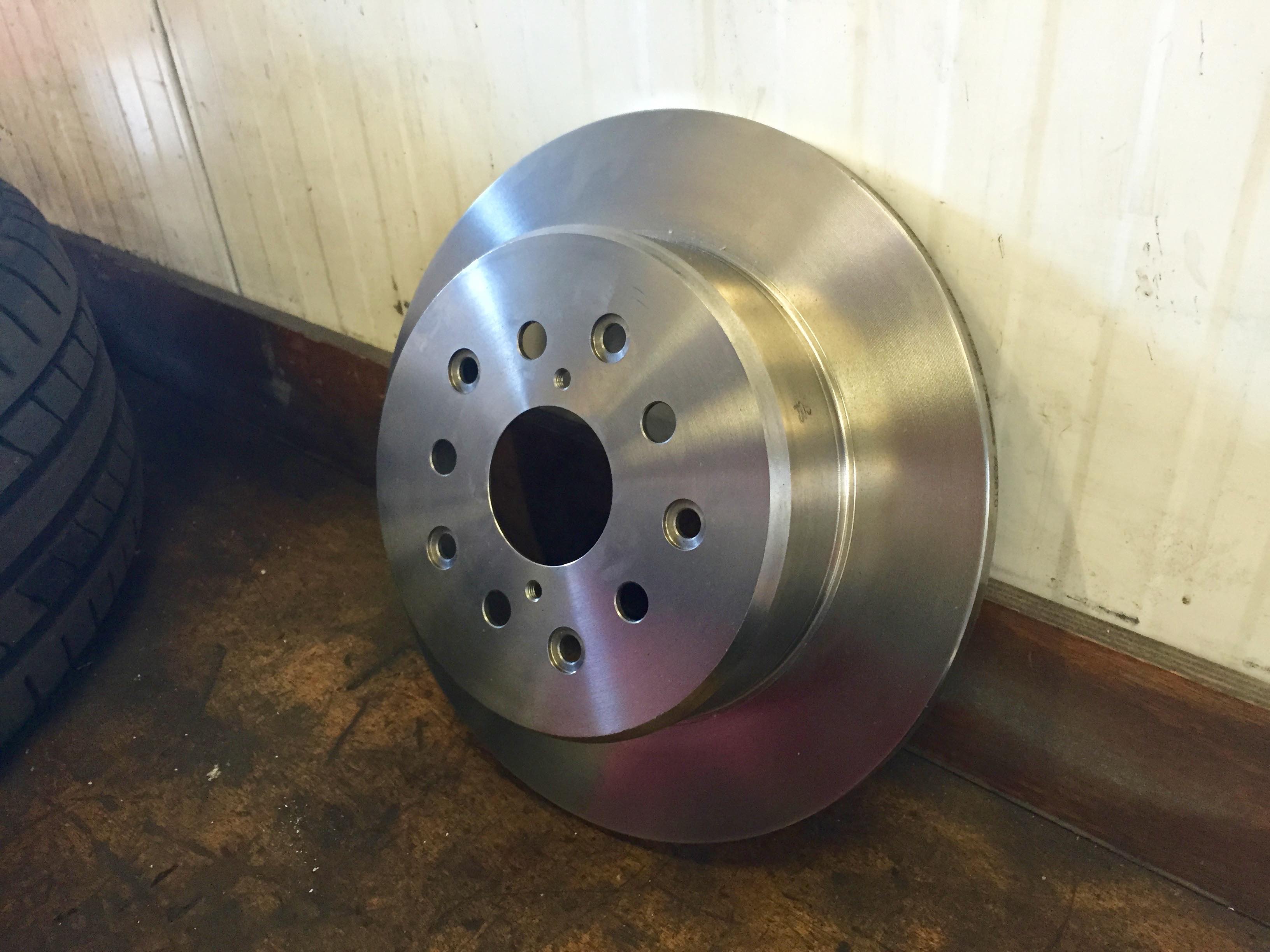

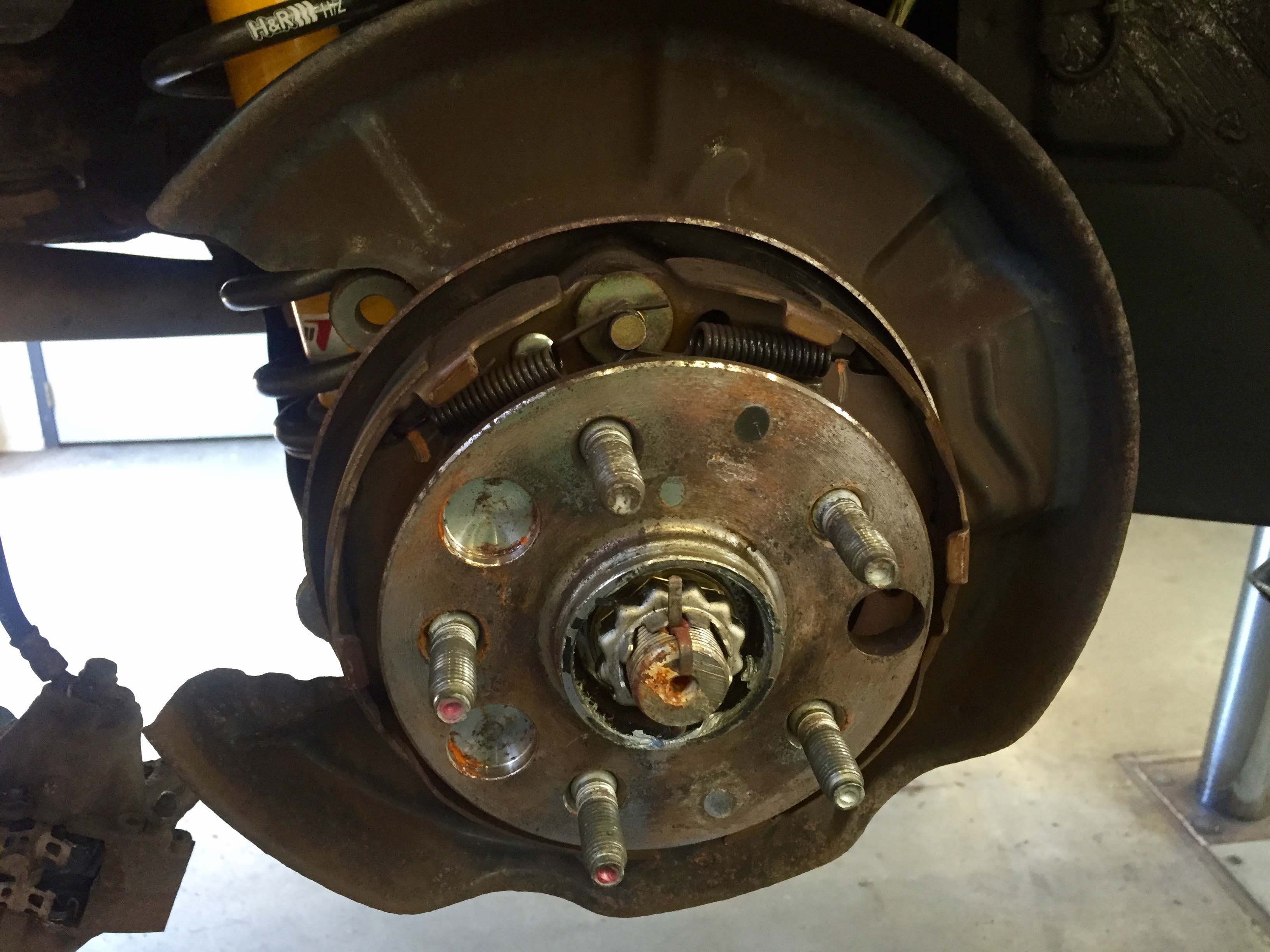

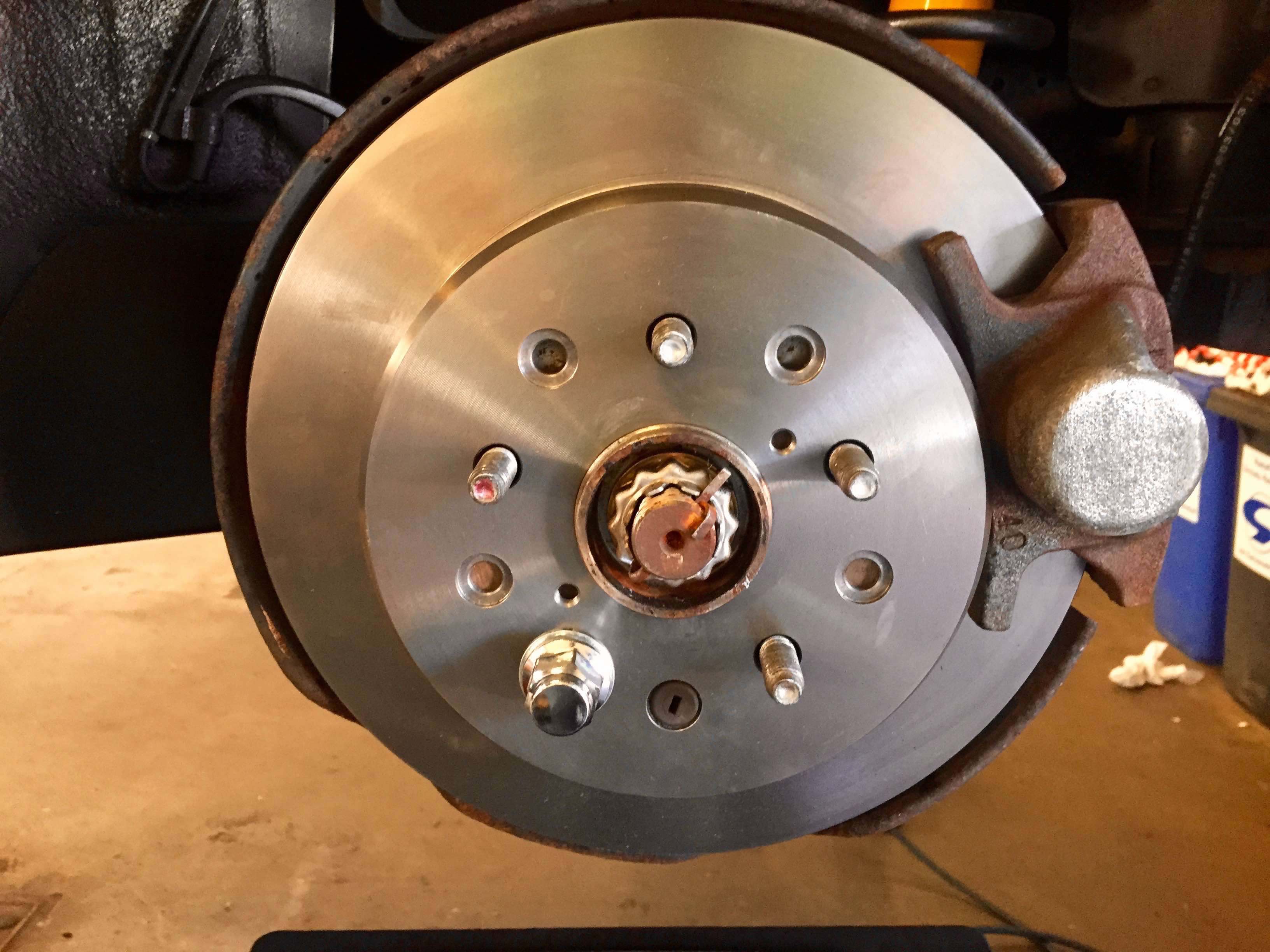

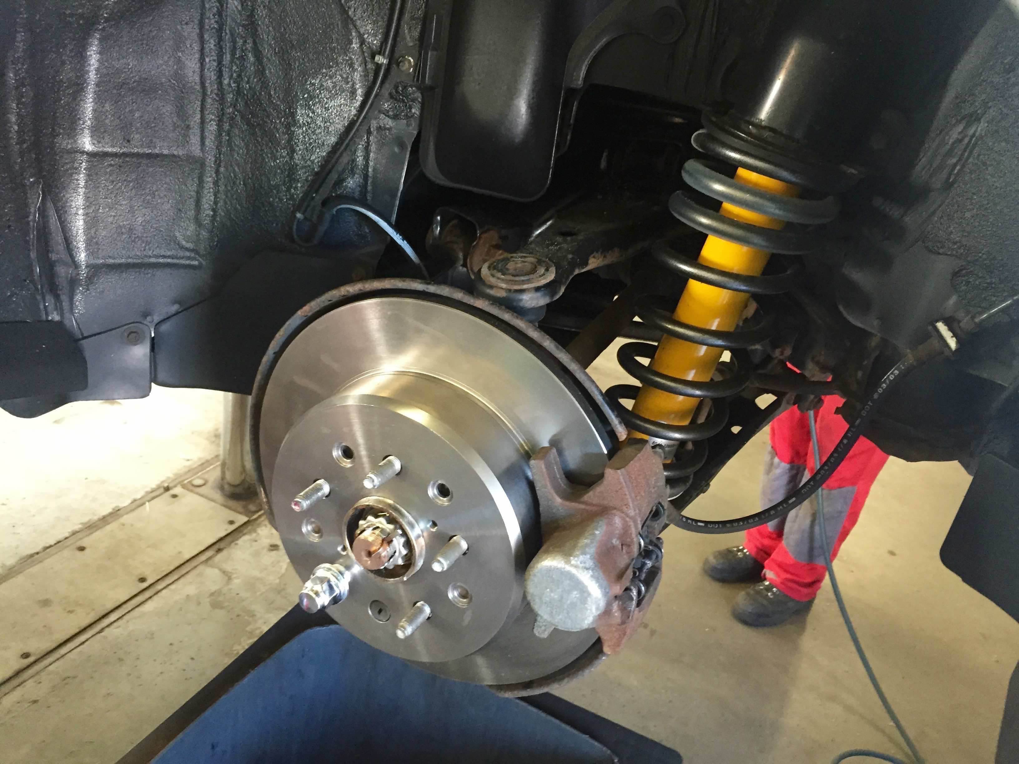

Vrijdag 12 juni komen de nieuwe schijven en remblokken onder de auto.
Sticker is inmiddels van de vooruit af.
Onhandig bij stoplichten en ik vond het uiteindelijk niet echt Lexus waardig.
:rulez: (verwijderen sticker). Ik heb overigens ook Brembo's besteld bij dezelfde firma (levertijd vind ik aan de lange kant), ben benieuwd of deze het langer volhouden dan mijn huidige Bosch schijven (trillen na 25000km). Wel originele remblokken en shims aangeschaft.
Dankjewel toyboy

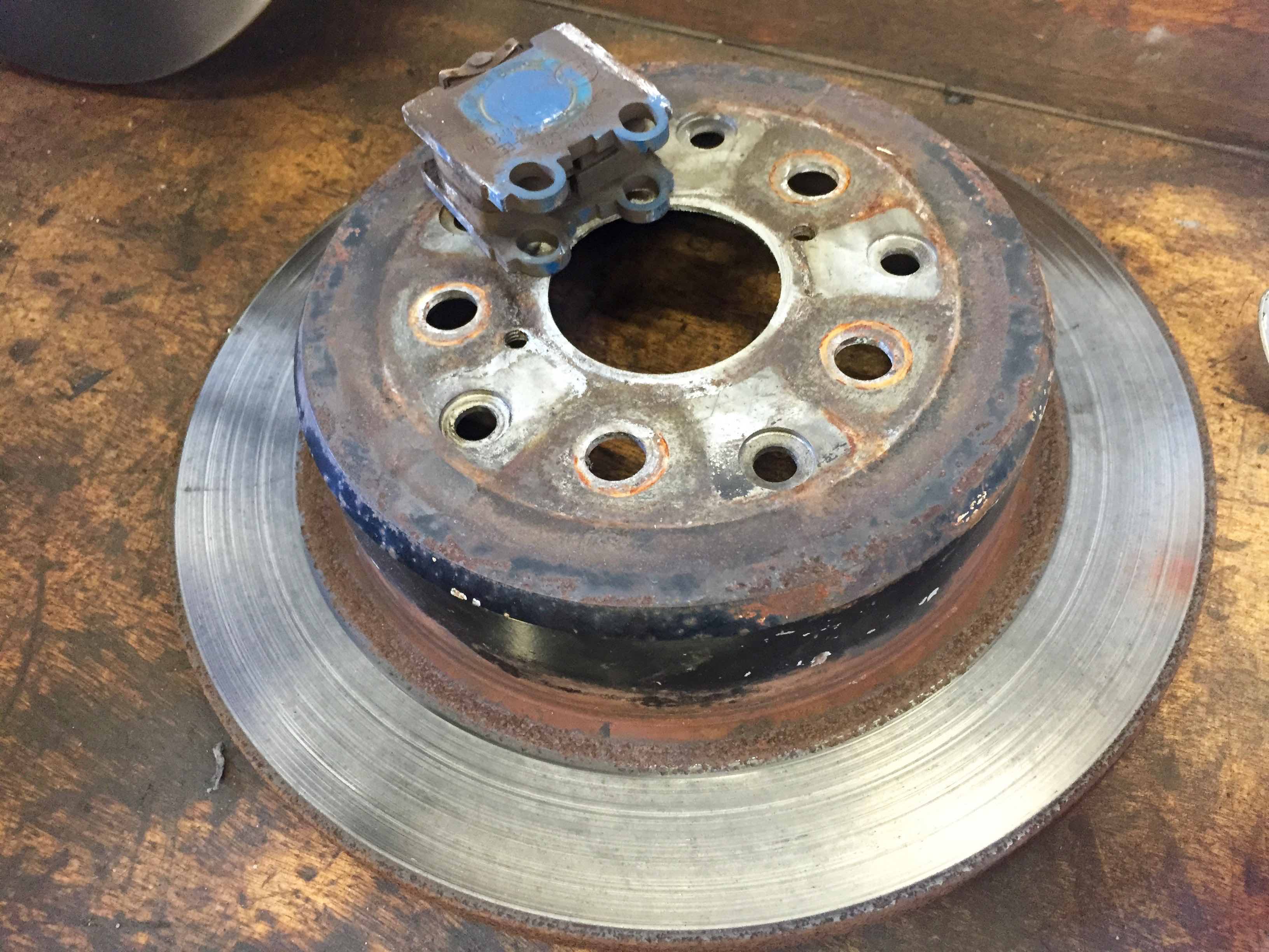

Ik weet niet hoeveel kilometer ik heb gereden maar de Brembo's bevallen prima samen met de ferodo's (voor)
Achter zit nog iets onbekends en roestig daar zijn we vrijdag dan vanaf.

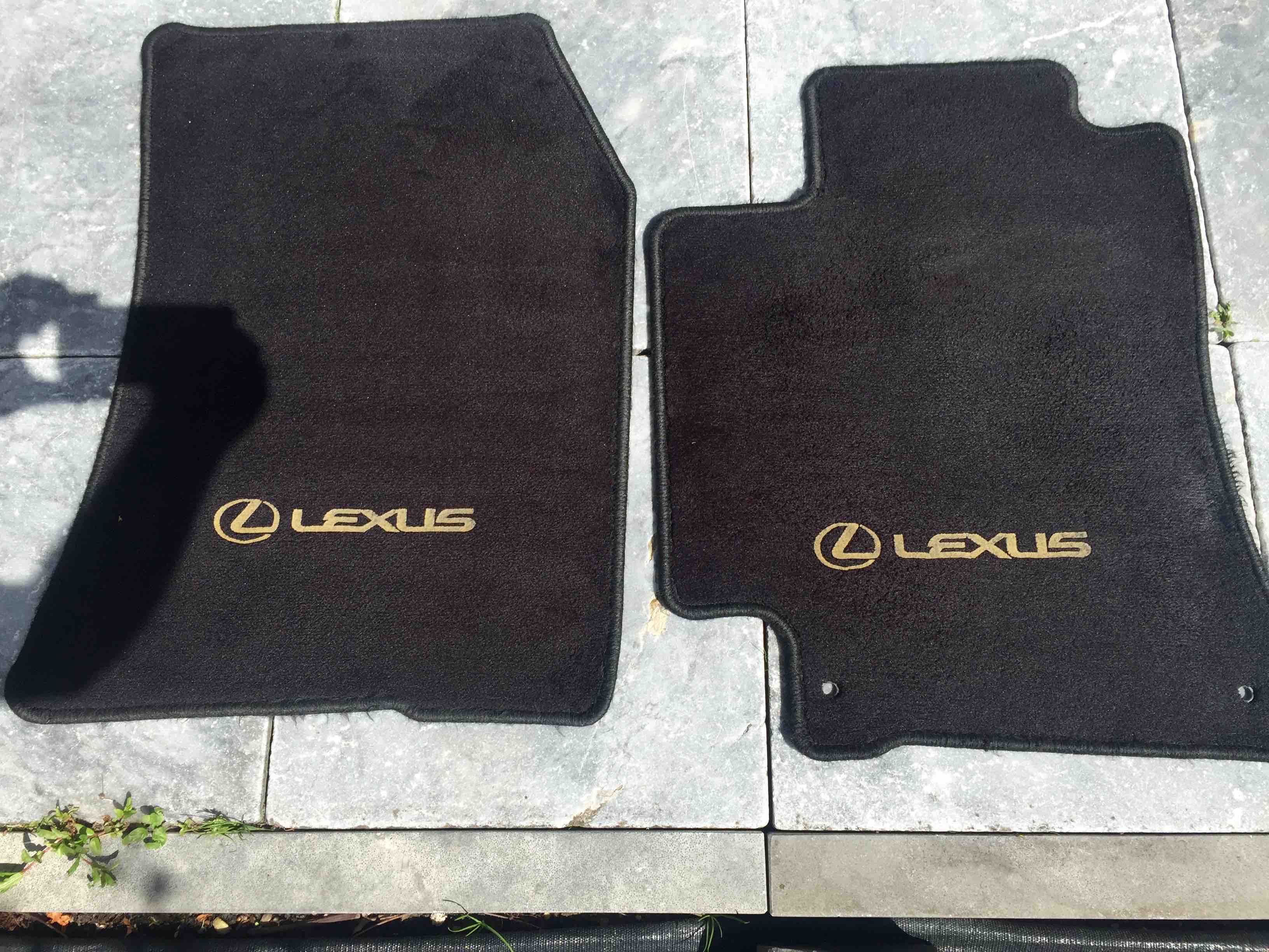

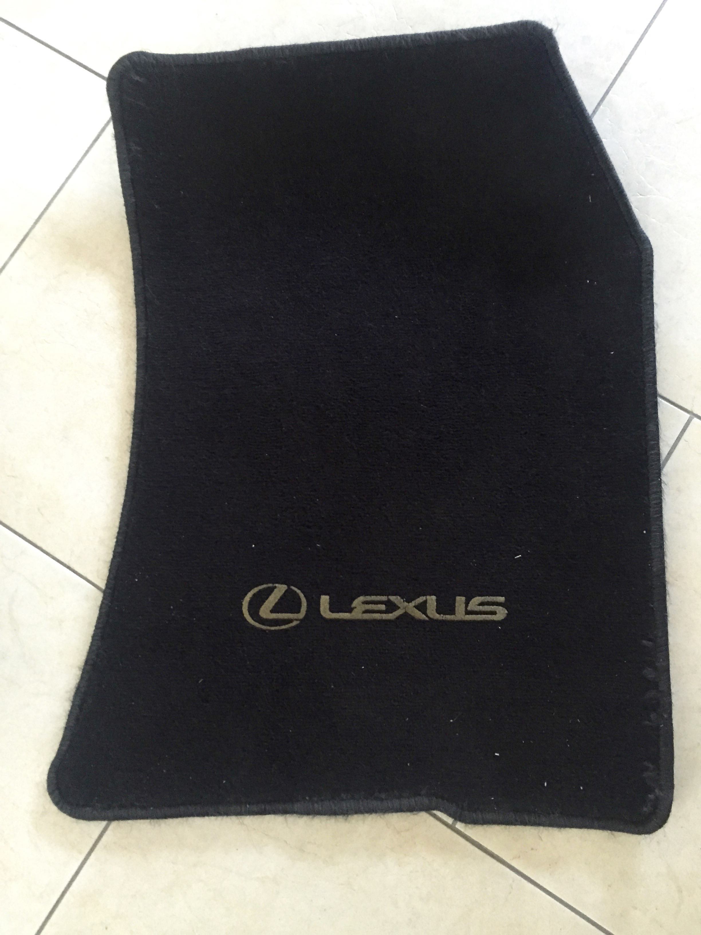

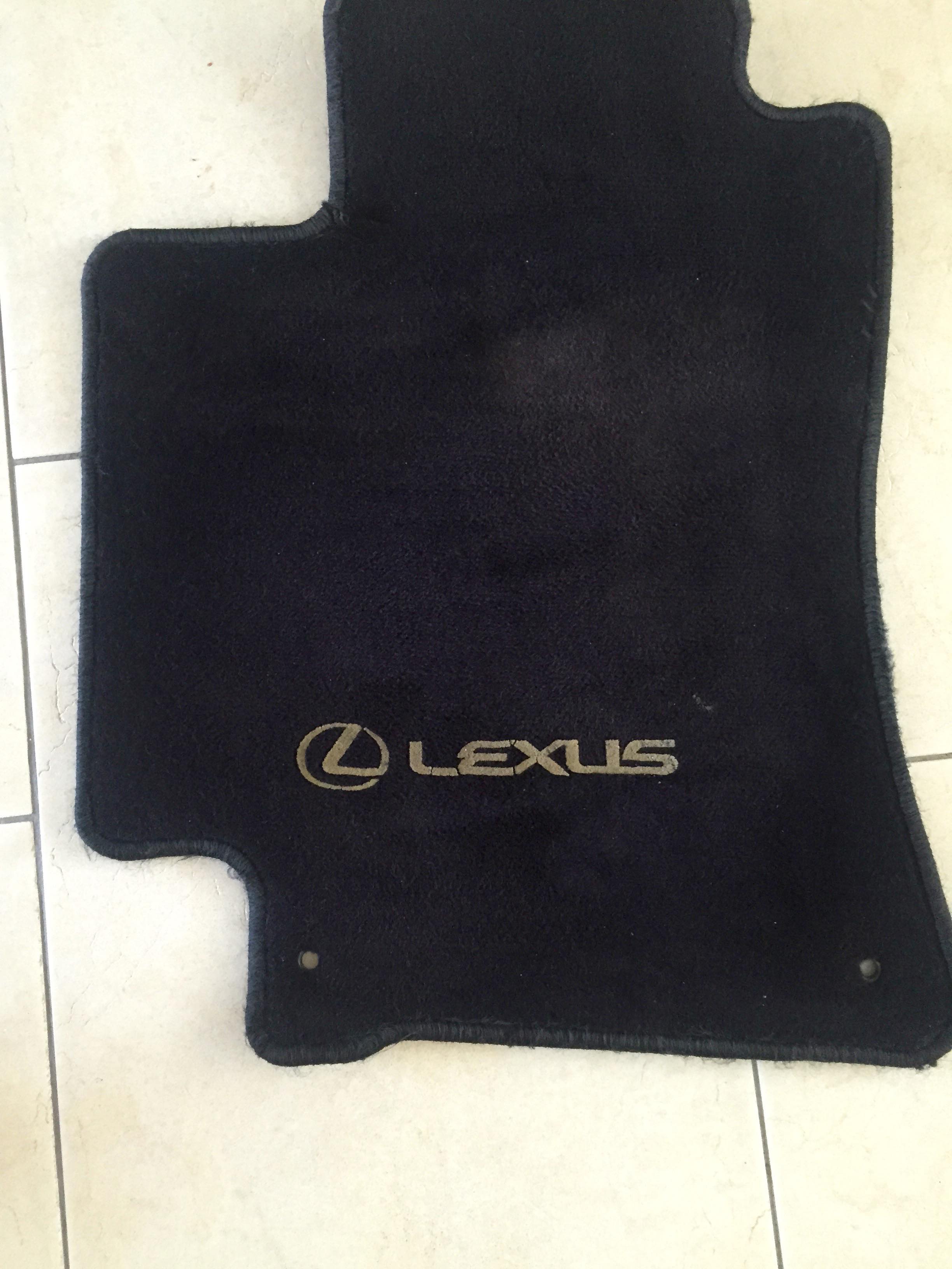

En vandaag de voorste matten maar even schoongemaakt.
Liggen nu te drogen in de zon.
"Je moet er wat voor over hebben zo'n Lexus meeting" maar ach als opa en oma komen gaat de stofzuiger ook altijd even door het huis.

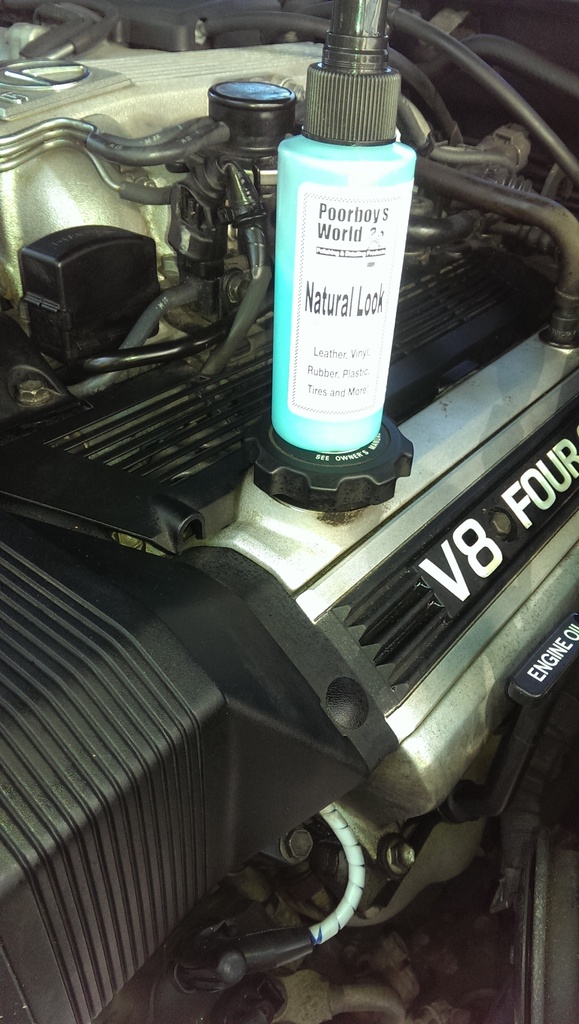

ivm met de hitte hier ben ik onder de motorkap gedoken heerlijk in de schaduw
heerlijk spul dit
je kunt het ook voor de auto gebruiken geloof ik :p
yep motorblokkie is shining , nu alleen nog ff alle bomen omzagen hier want er ligt een deken van stuifmeel op mn SC

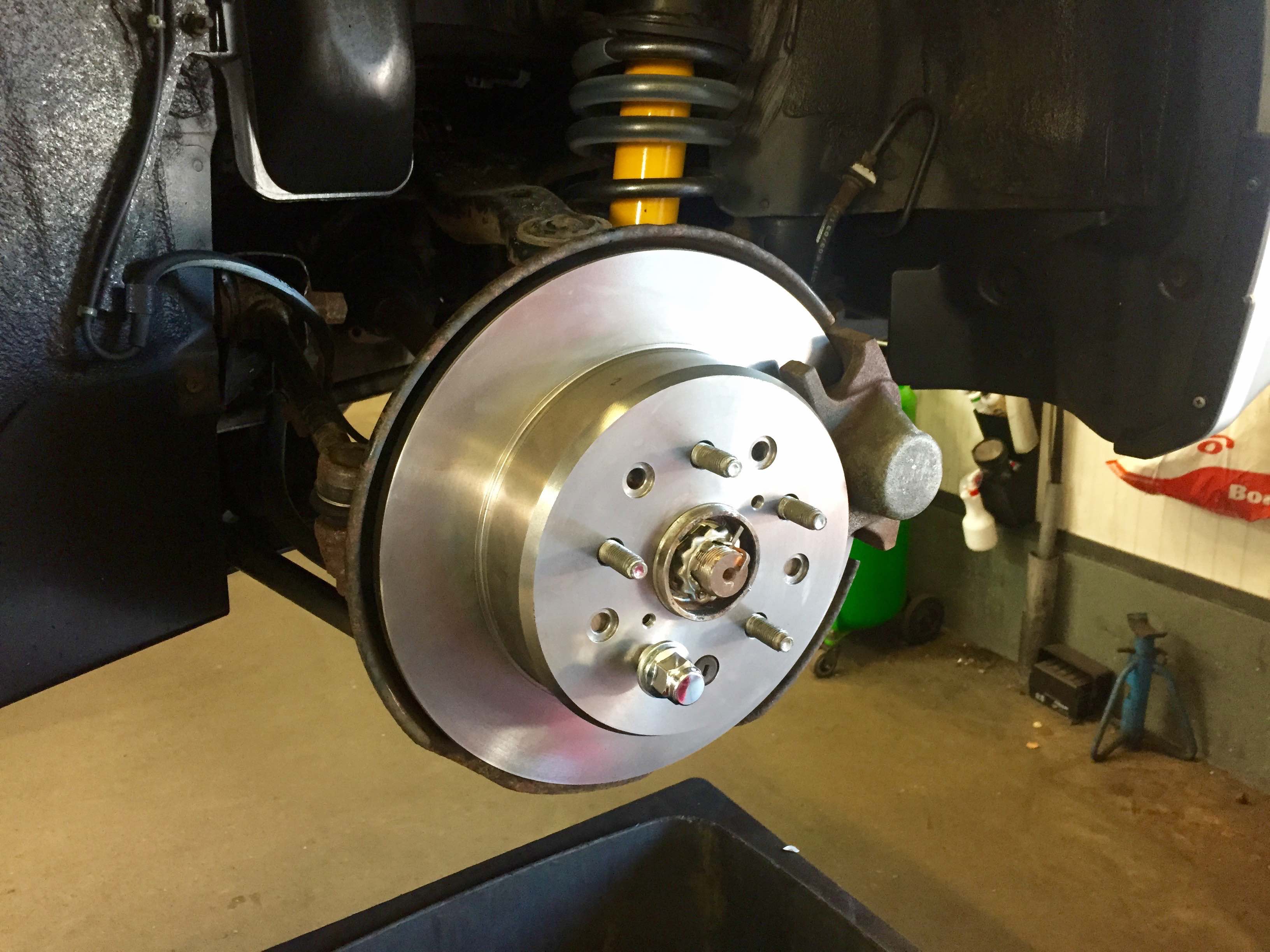

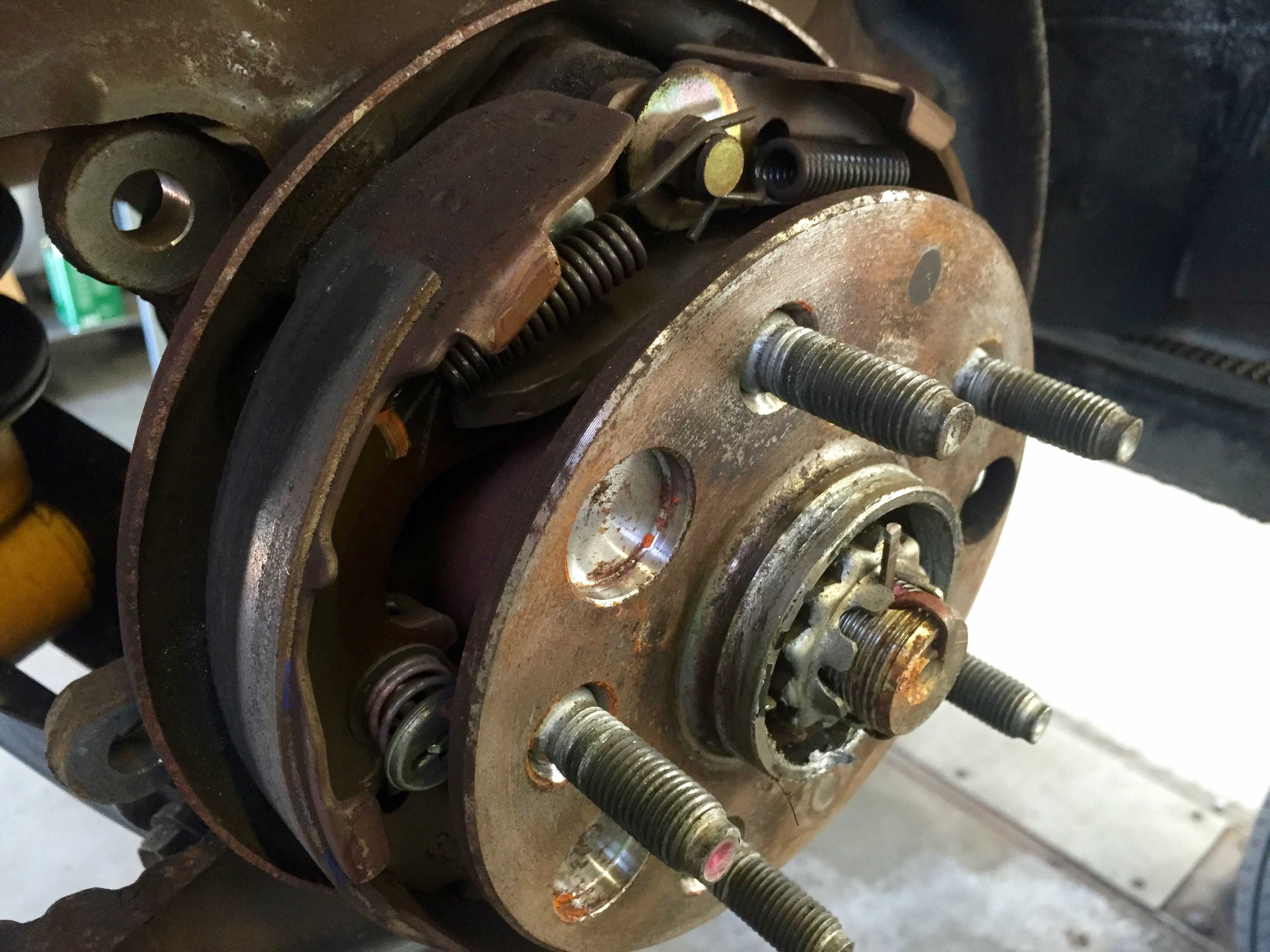

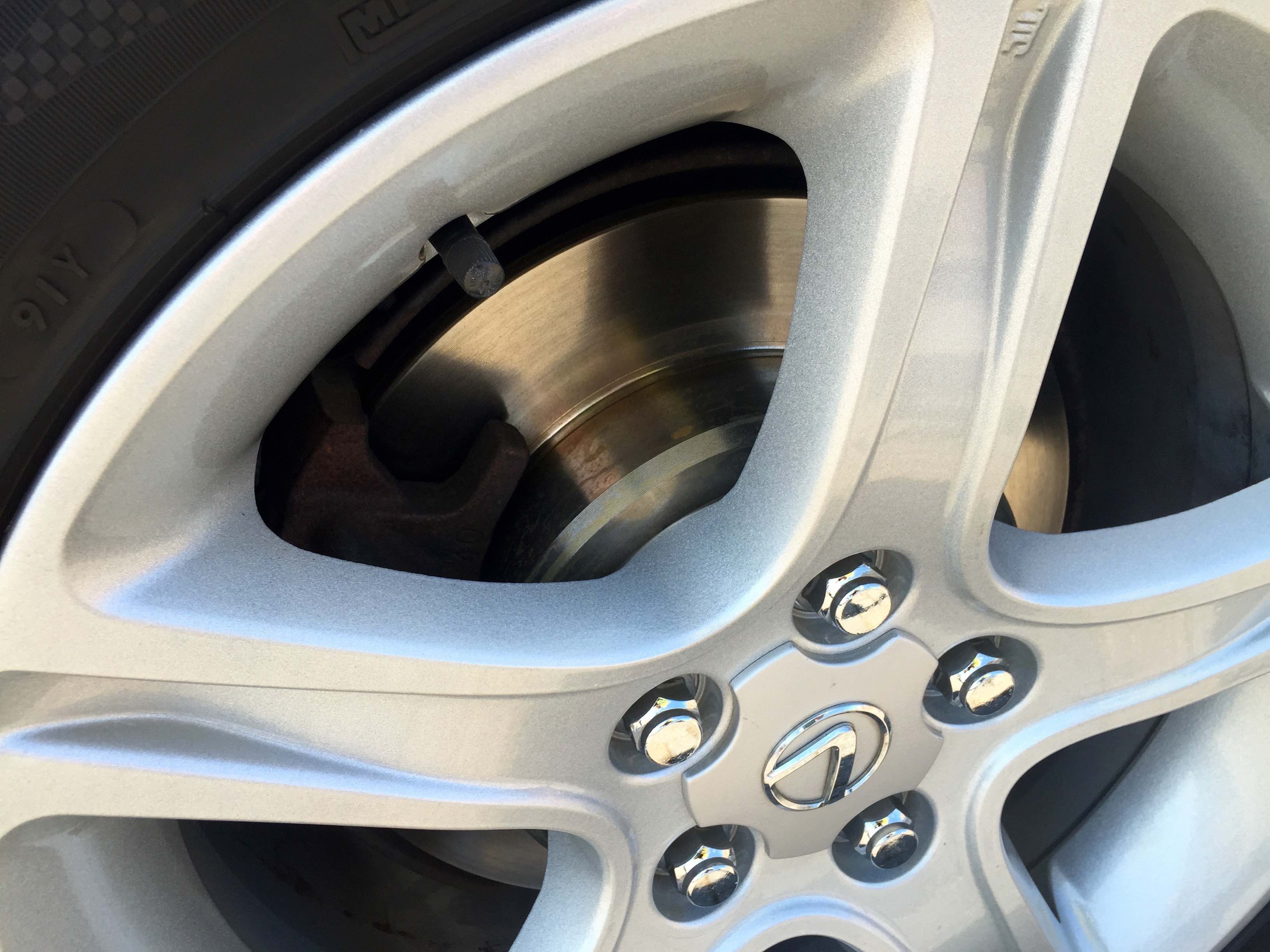

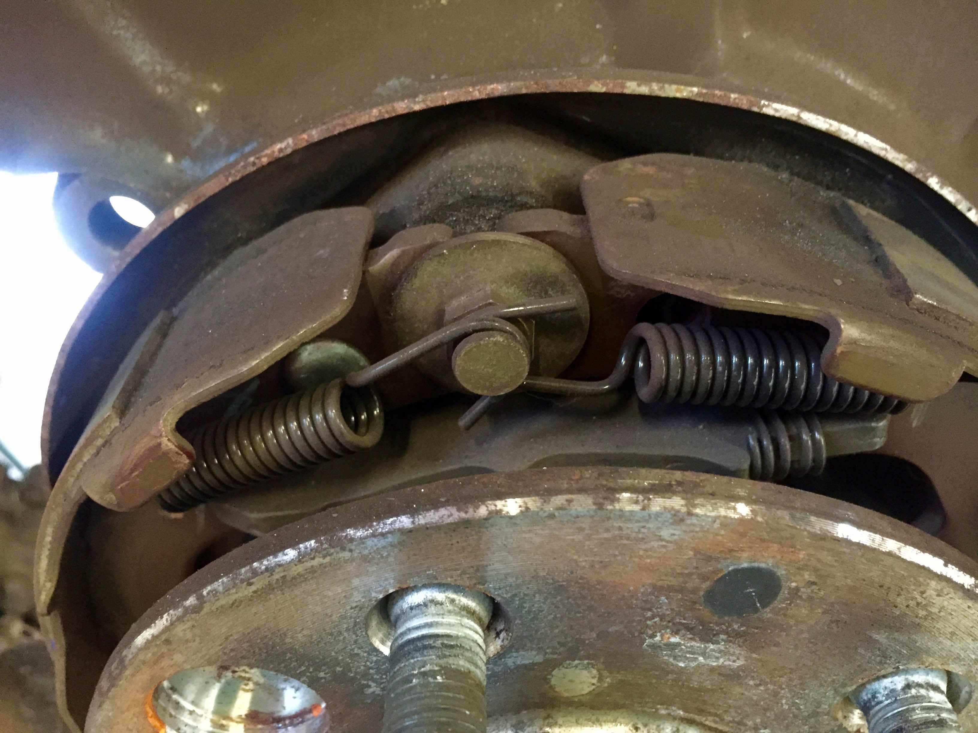

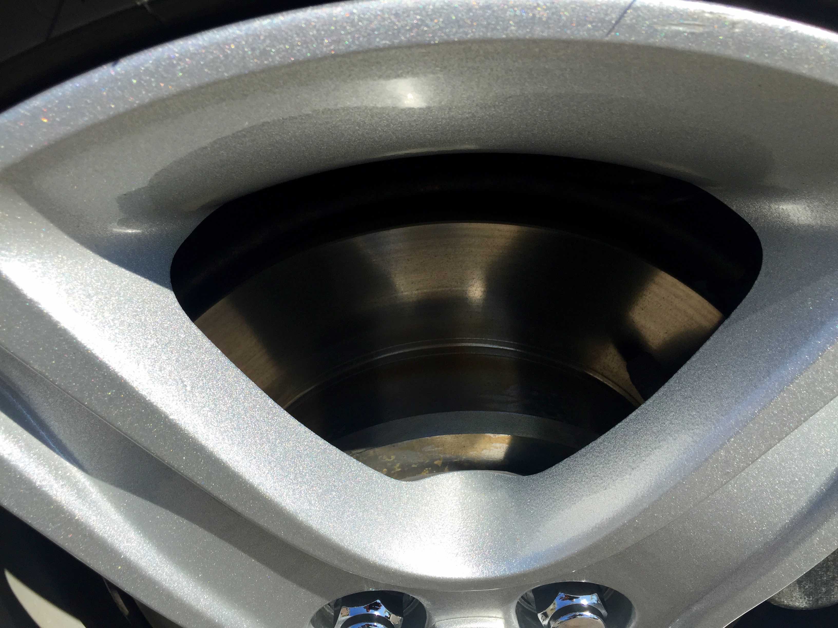

Toch nog wat extra werk bij scherpe bocht naar links hoor je de remschijf ...
Bekend probleem had ik ook toen ik hem kocht.
Even overlegt met van Ekris Maarssen en met de slijptol een klein stukje van de binnenste rand Brembo af.
Dit was niet afdoende.
Oorzaak een vervormde ankerplaat deze recht gebogen en probleem verholpen.
En nog beter gratis opgelost en veel succes op de meeting als boodschap.
Ze hadden zelfs bandenzwart op de banden gedaan.
Ik zeg goed bezig :rulez:

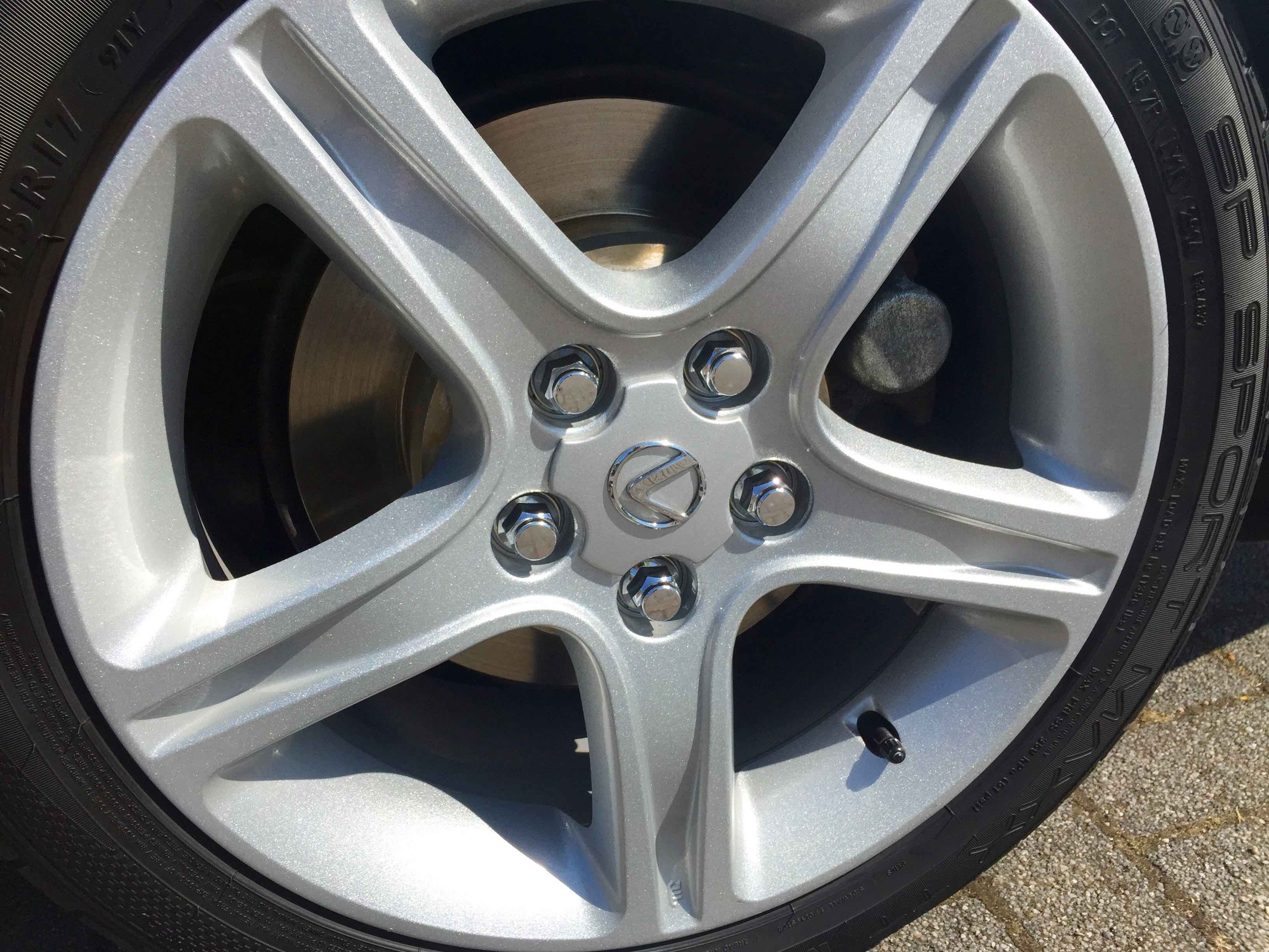

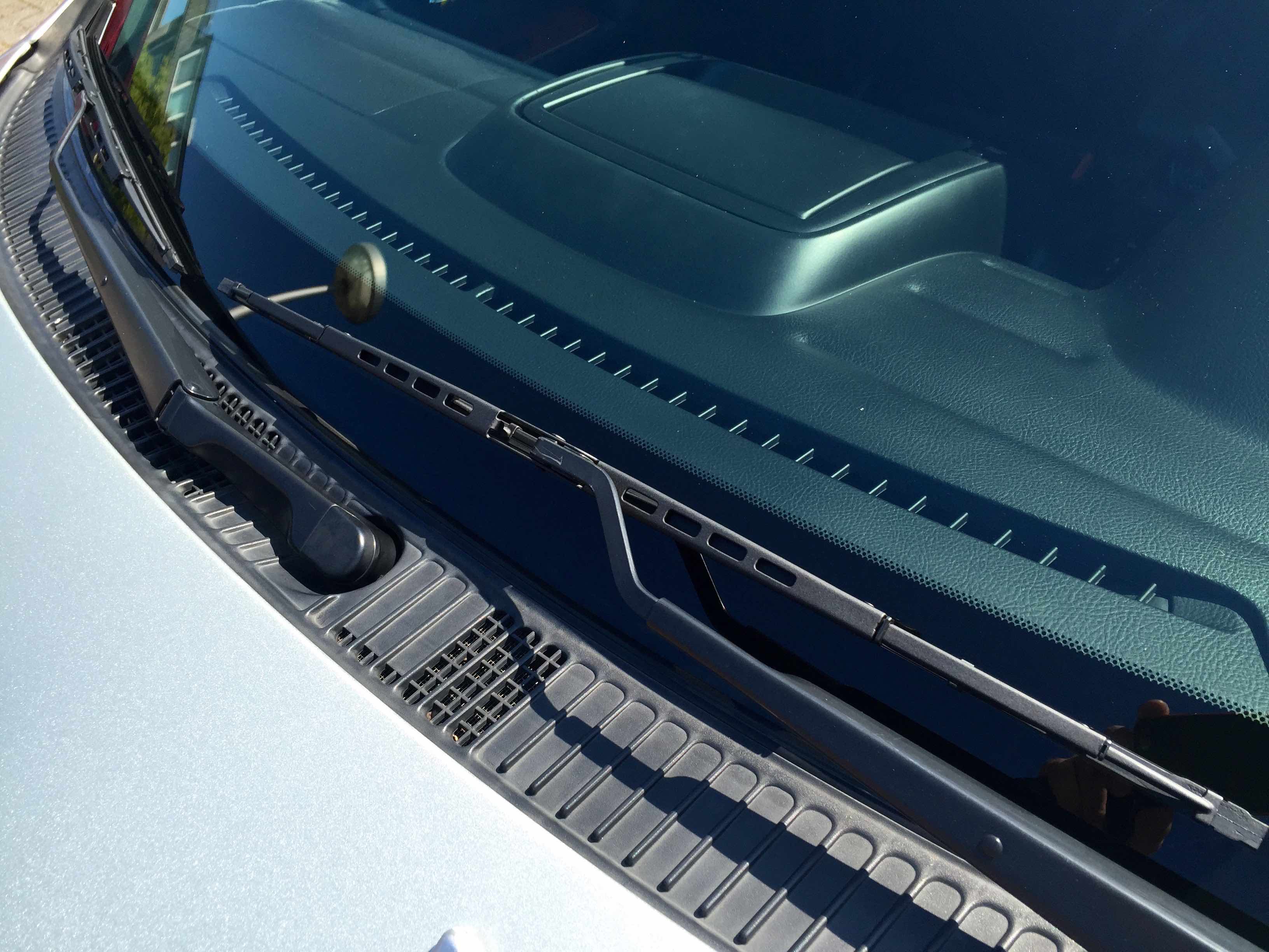

Het eindresultaat en nog even ruitenwissers om het af te maken

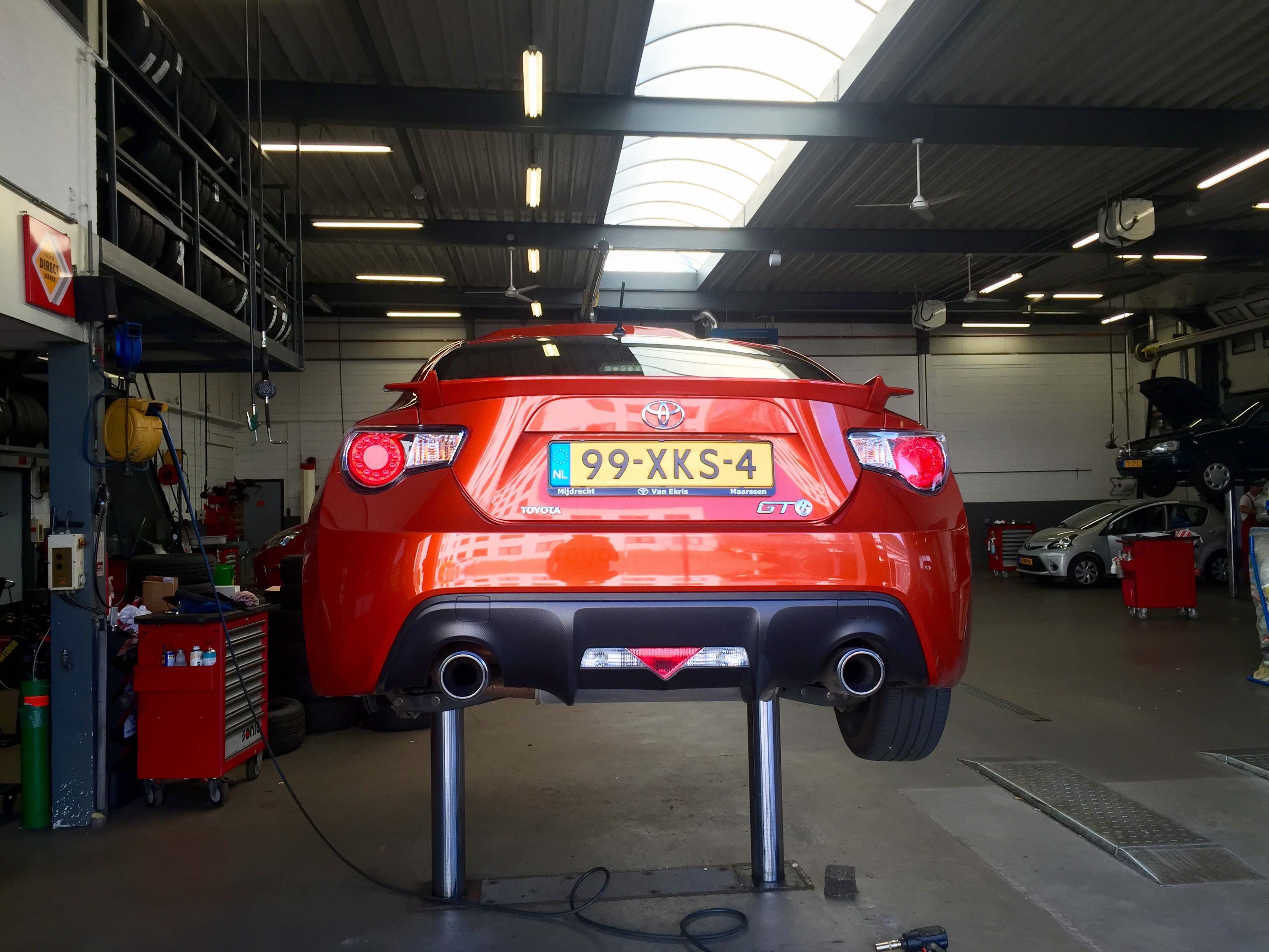

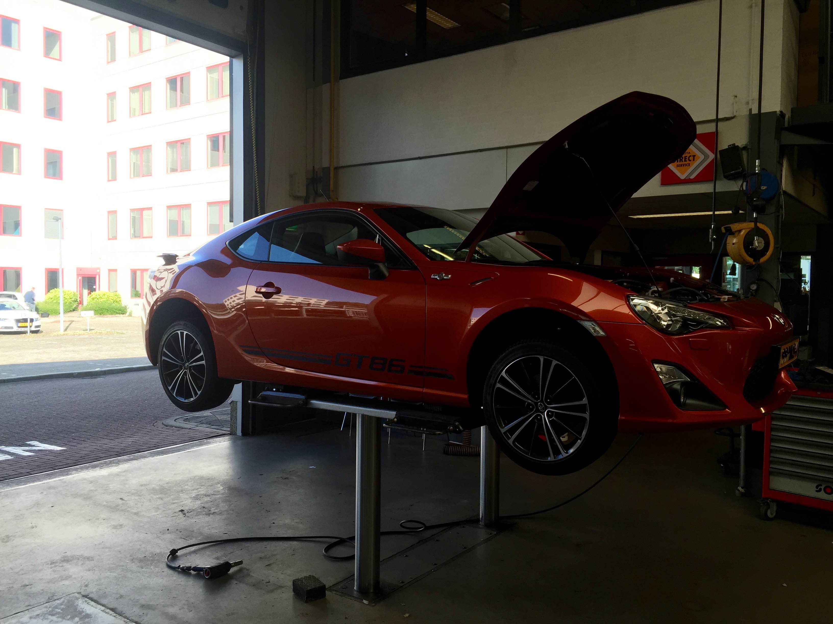

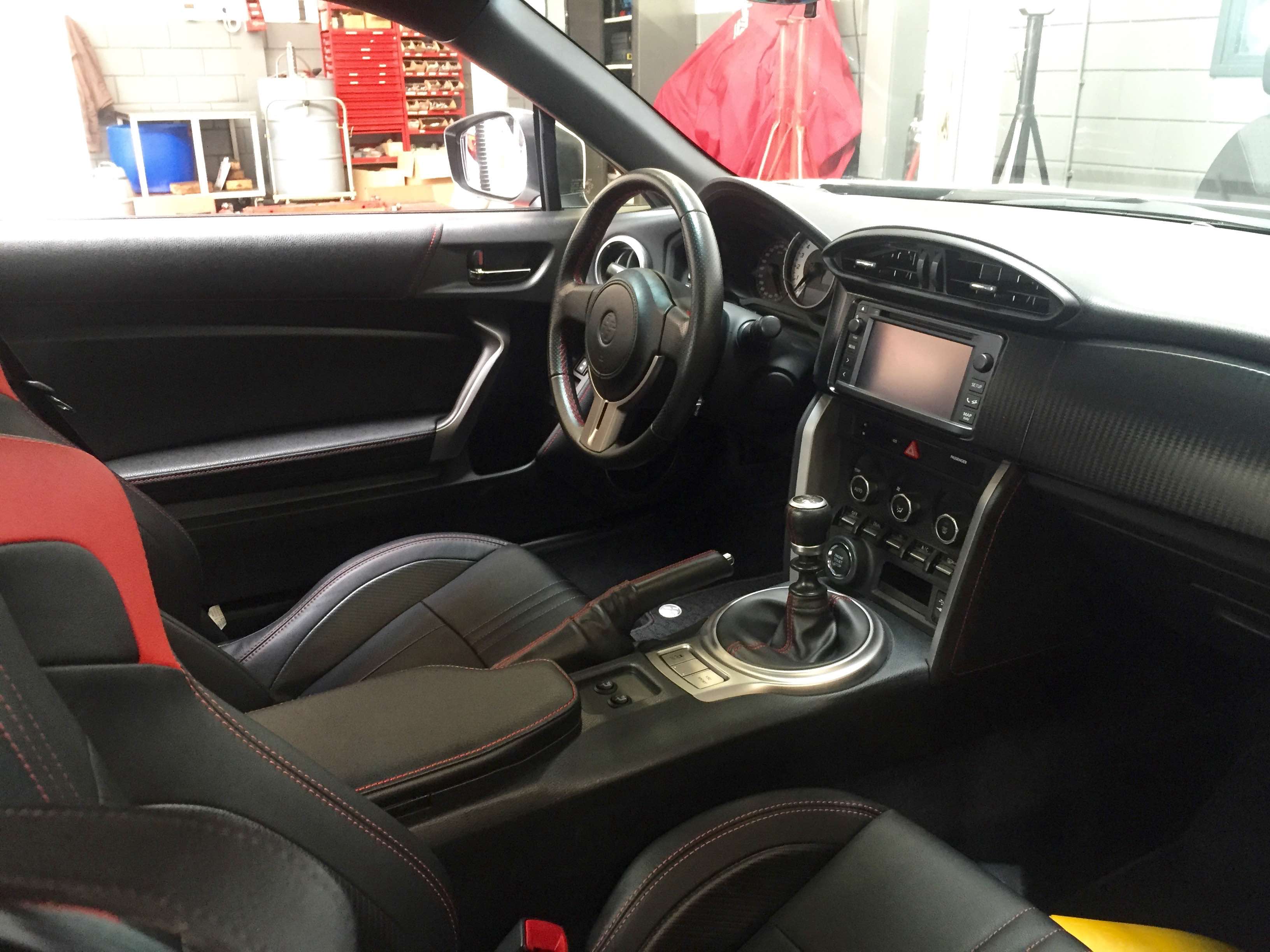

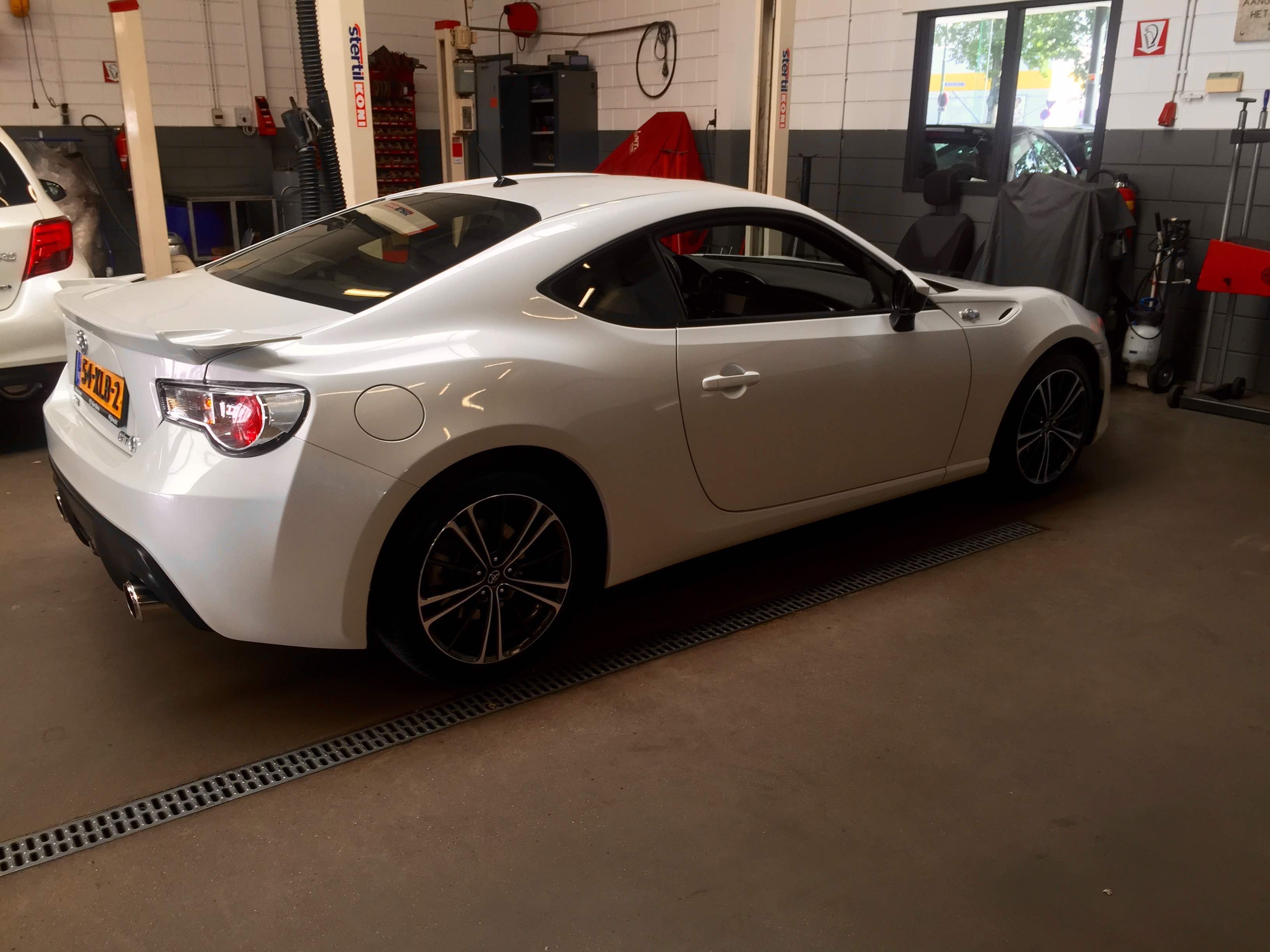

Sprak de eigenaar van een toyota GT86 in de garage die had deze gekocht waar ik de SportCross gekocht had bij van Ekris in Mijdrecht.
Hij had daar zijn auto ingeruild, een lotus op deze GT86.
Toevallig had ik deze Lotus gezien op de site dus was leuk gesprek over Lotus GT86 en SportCross
Hij werd gek van het lawaai van de Lotus zelfs met oordopjes in.
Later kwam er ook en witte GT persoonlijk vind ik die mooier.

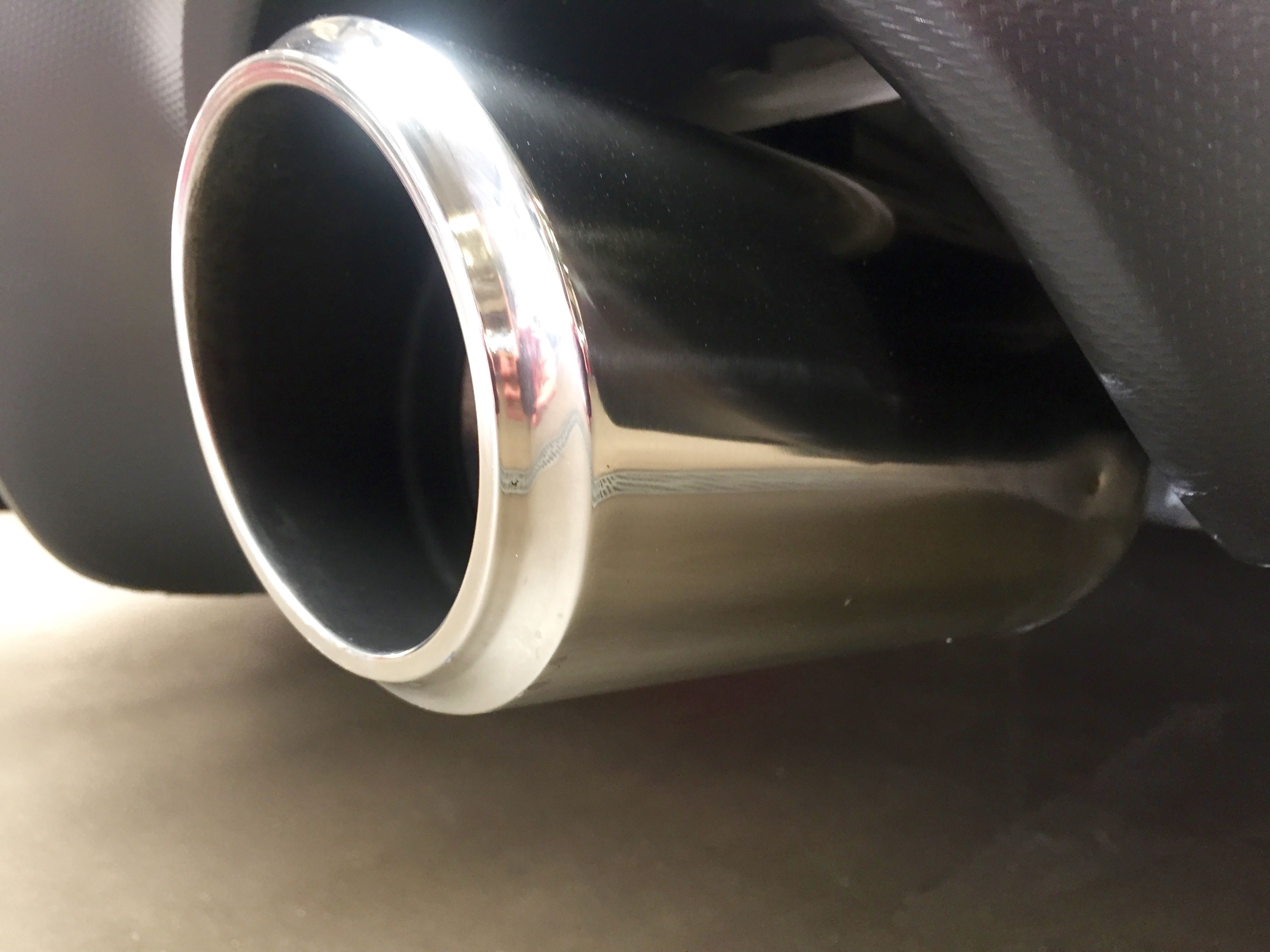

Nog even een foto voor SC400nl van de uitlaat

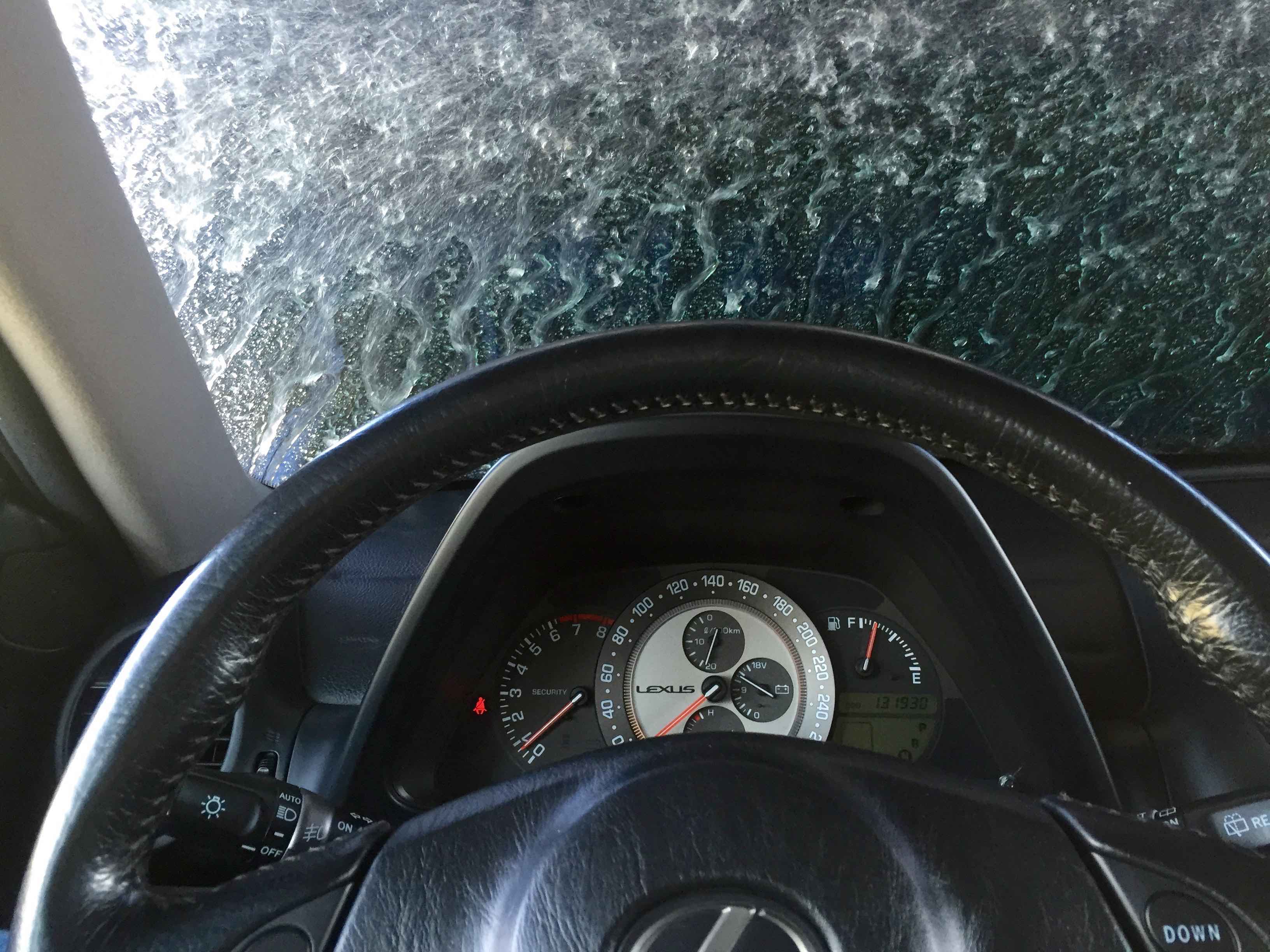

wasstraat !!! barbaar !! handje wassen , nu vol krassen , dat word dappen morgen ochtend vroeg maat :D
maar idd die gt86 is een mooie coupe
