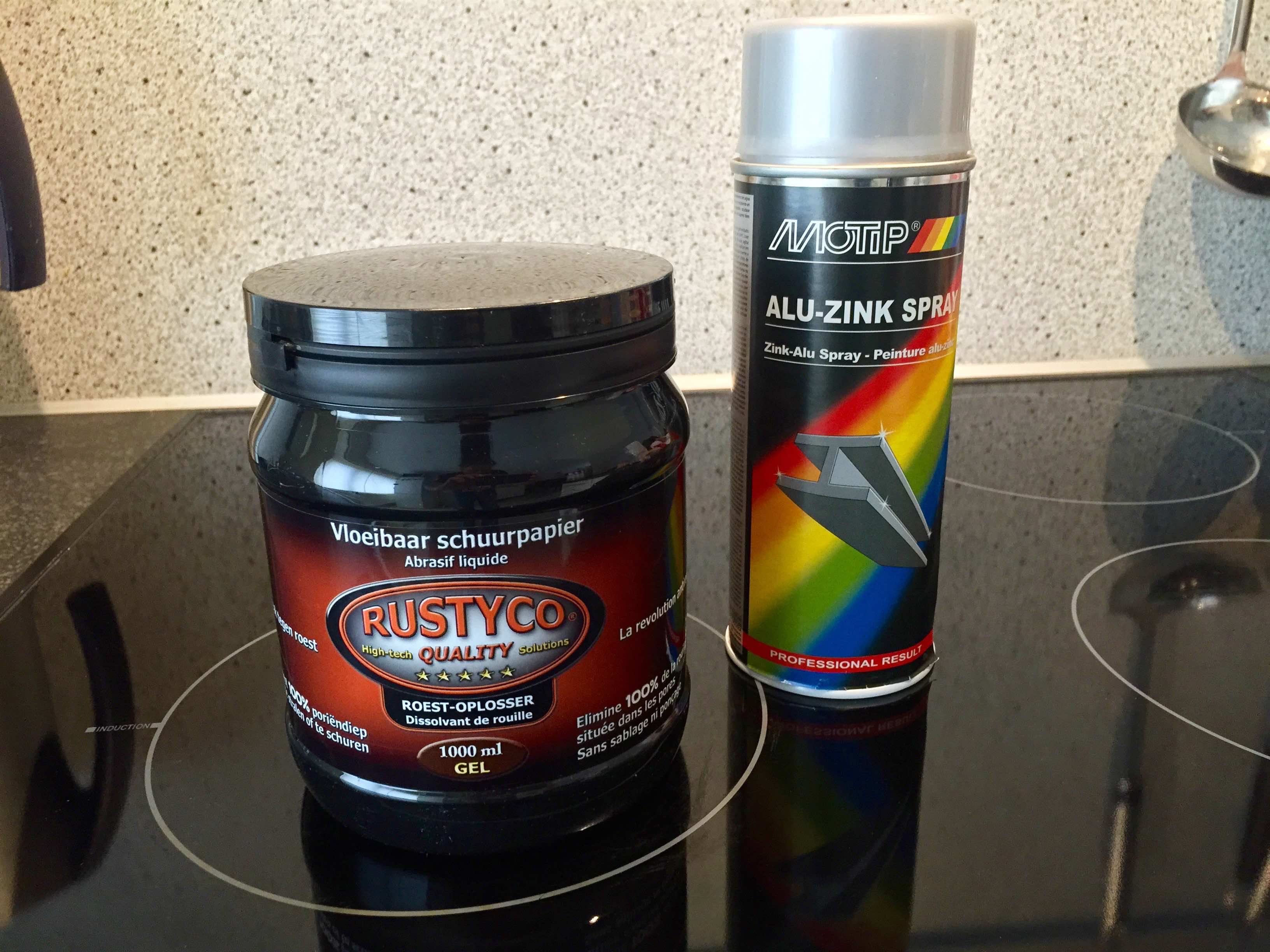

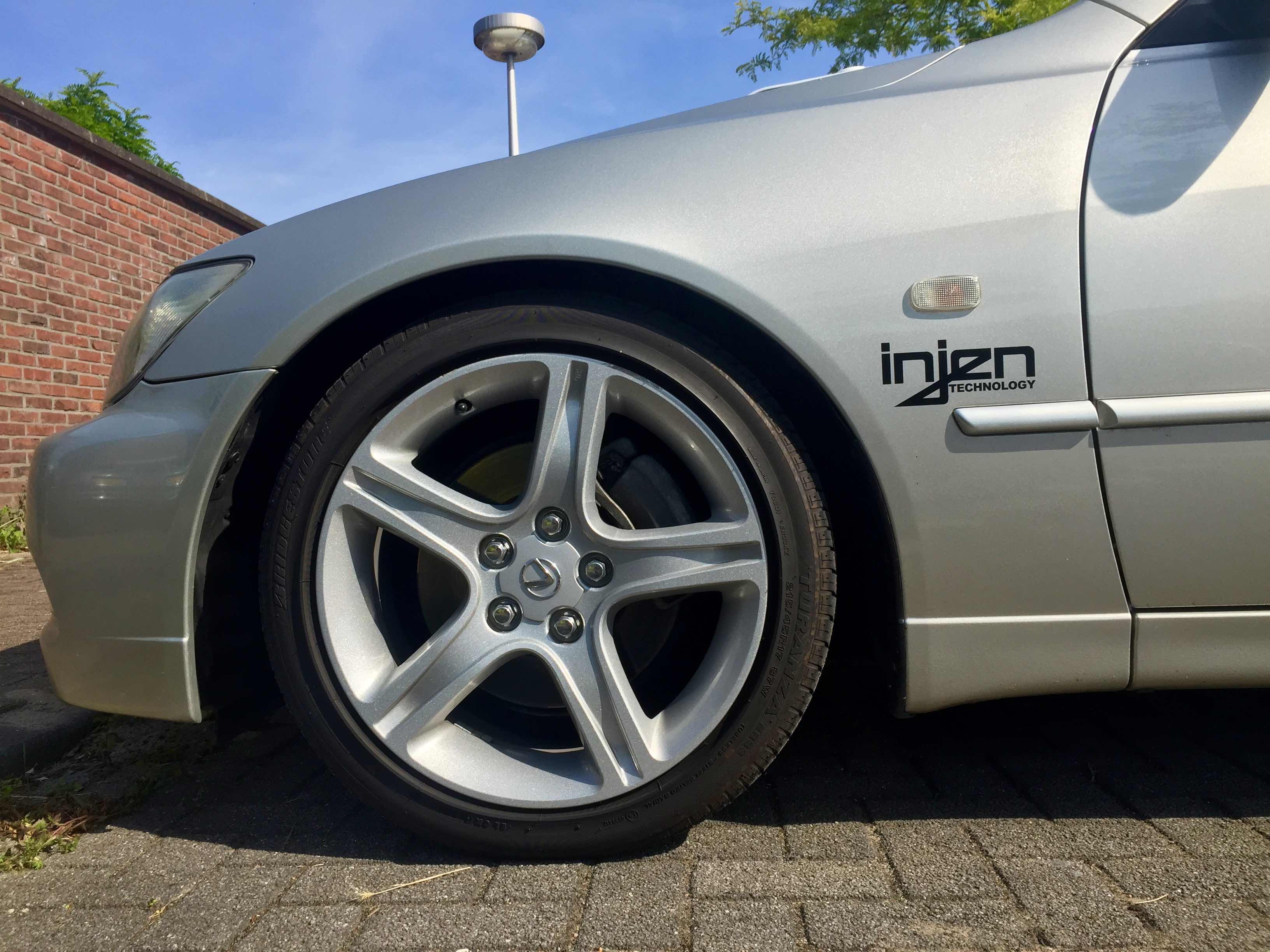

Mijn Brembo remschijven roesten verschrikkelijk
Nou heb ik het volgende bedacht.
De roest op de naaf behandelen met Rustyco besteld bij rustbuster.
Vervolgens vetvrijmaken afplakken en spuiten met zinkspray.
Op het Porsche forum heb ik gelezen dat ze dit bij Porsche remschijven ook doen om ze mooi te houden.
Ik heb ook als advies gekregen om hammerite te gebruiken omdat je hiermee over roest heen kunt verfen,
En ik twijfel er geen moment aan dat dit ook een manier is, maar was benieuwd naar mijn eigen bedachte oplossing.
Zijn er andere forumleden die wel eens zinkspray hebben gebruikt ? Of Rustyco ?
Uiteraard volgt er een verslag en foto's van mijn bevindingen.
De Rustyco ga ik ook gebruiken om wat kleine roest plekjes aan te pakken op de carrosserie.

Is rustico overschilderbaar ? Hecht aluminium zink spray op staal ? is het bestand tegen hitte ?
ik denk het niet ,een eenvoudige snelle duurzame en vooral mooie oplossing is hammerite ,ook geschikt voor je rem klauwen ik heb er jaren mee gereden en je hebt het op mijn SC kunnen zien ,dat zit er meer dan een jaar op
Hammerite maar wat belangrijker is wat doe jij op een Porscheforum :o
Overloper , beetje op het Porsche forum verkeerde info scoren terwijl je lexus vrienden hier zijn om jouw van advies en wijze raad
te voorzien
Hammerite werkt inderdaad perfect. Ook bij al mijn vorige auto's gedaan. Hoeft alleen maar te ontvetten en blijft jaren goed.
Heb ook de Brembo's en inderdaad roesten ze lekker weg. Krijg zaterdag nieuwe, meteen ff aanpakken.
je kunt ook bij brezan hittebestendige spuitbus zwart krijgen. Dit heb ik op mijn remschijven voor gespoten daar waar de remblokken niet op komen en zit er na een tijdje nog steeds op. Die spuitbussen gaan tot 800 graden. Ook te gebruiken voor uitlaat delen.
Spullen zijn binnen.
Het meest nieuwsgierig ben ik naar de Rustyco šŸ˜€
Wat zou het resultaat worden ?
Lukt het met de Motip niet kan ik altijd nog over naar de hammerite en mij aansluiten bij de grote grijze massa
Wat ik er van begrepen heb behandel je eerst om de roest te verwijderen.
Daarna kan je een dun laagje aanbrengen en laten drogen mag tussendoor niet nat worden.
Dit gaat "tijdelijk" de roestvorming tegen.
Mijn bron is internet want zelf heb ik "geen verstand van zaken"
We zullen het gaan meemaken.

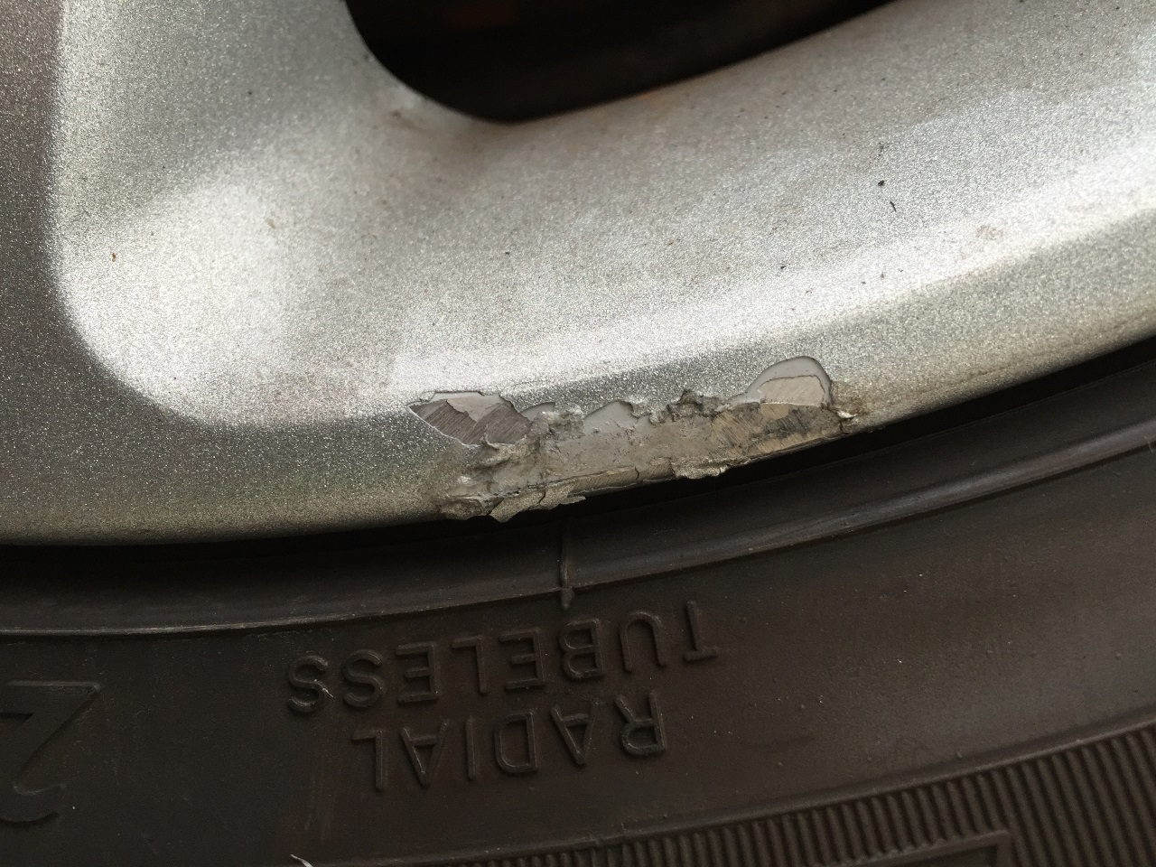

Vanochtend mijn velg beschadigd.
Maakte een inschattingsfout bij het oprijden van de rijbaan en een Alfa Romeo vond het nodig extra gas bij te geven zodat ik snel moest handelen.
Ja je moet direct gecorrigeerd worden door je mede weggebruiker :thumbsup:
Nou hebben de velgen wel meer stoeprandschade niet zo ernstig als deze dus misschien tijd er eens iets aan te gaan doen.
Ik heb een site gevonden velgenalsnieuw.nl ga daar eens informeren , heeft geen haast maar wel een project erbij.
Misschien ga ik de velgen blauw poedercoaten :p
