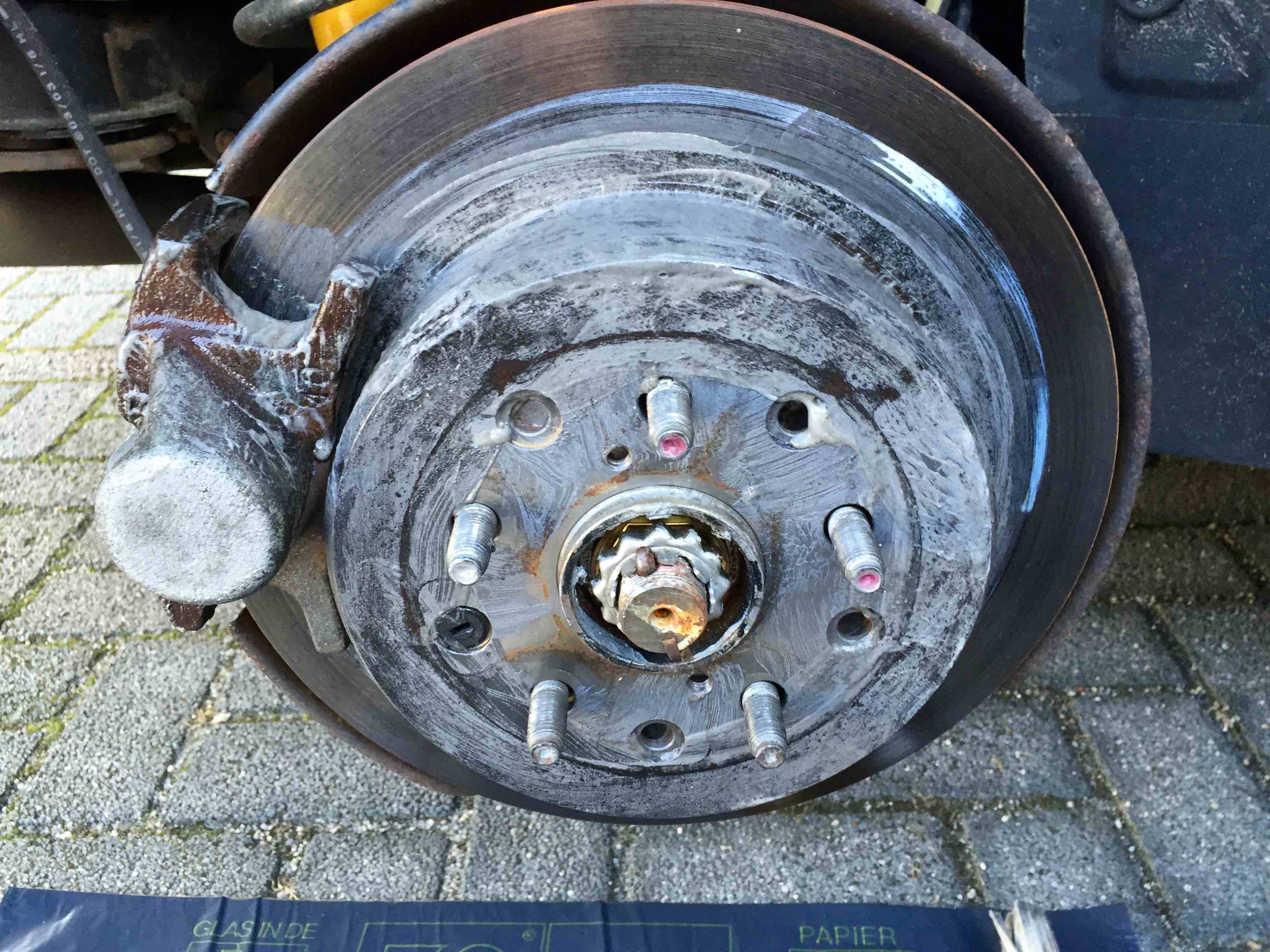

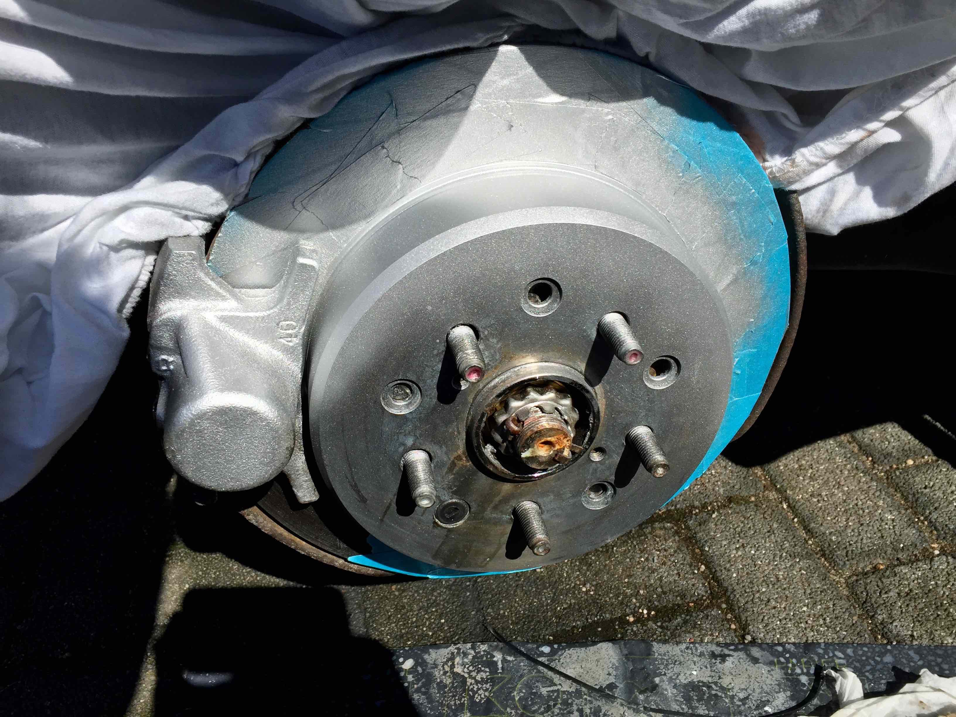

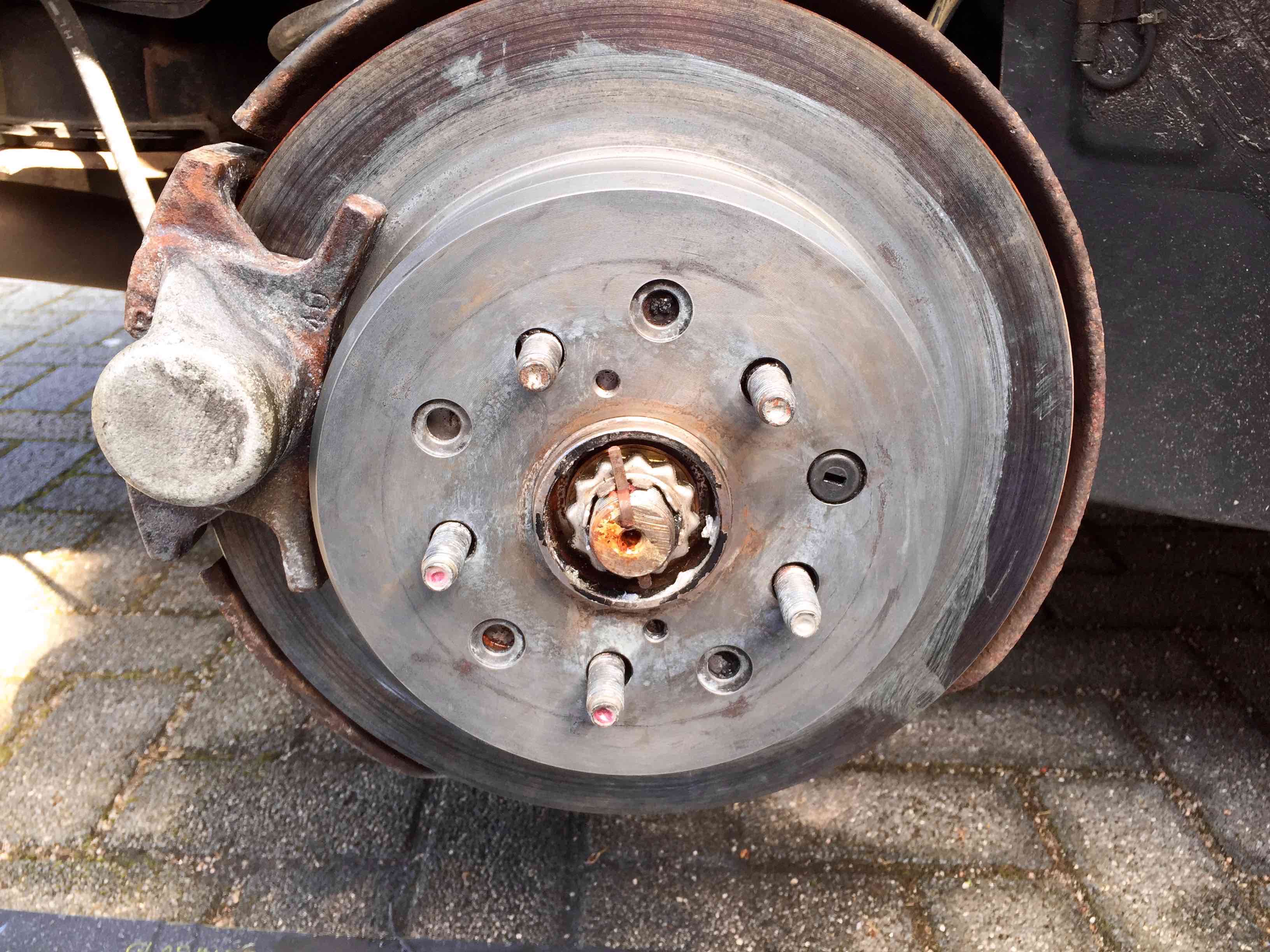

Vandaag een remschijf gedaan.
Rustyco doet wat het belooft.
Insmeren tussendoor staal borstel ligt over het opervlakte heen halen en weer insmeren.
Ik heb weinig geduld en het ging redelijk vlot.
Op het laatst nog een waterproof schuurpapier gebruikt.
Afgespoeld met water (weer roest) niet handig
Afgespoten met remreiniger en laten drogen.

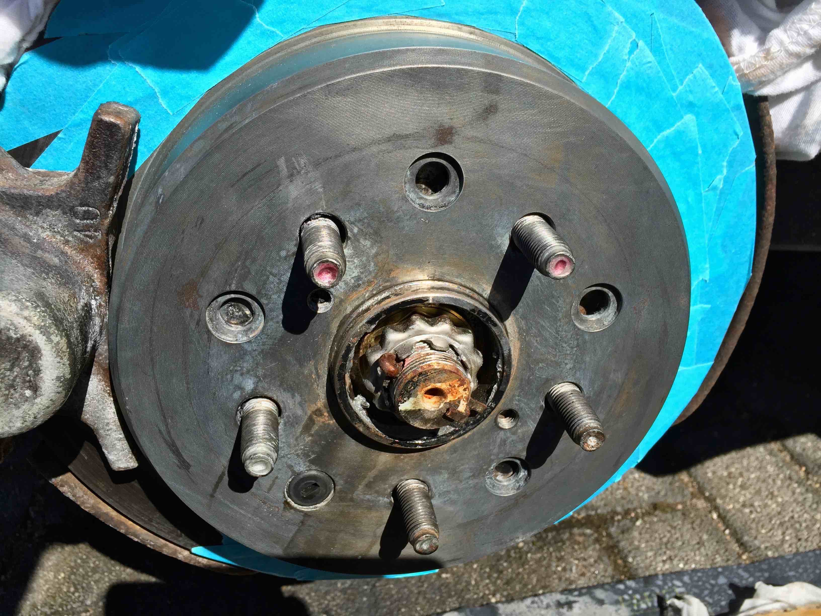

Afgeplakt en gespoten.
Eigenlijk is het onwerkbaar op deze manier is mijn conclusie.
Afplakken en rond draaien van de schijf gaat niet de remblokjes trekken het papier kapot.
Ik had nog een rand mee moeten spuiten waar het remblokje niet komt dit gaat ook weer roesten.
Als je lef hebt zou ik het volgende adviseren.
Remklauw eraf, Remschijf eraf.
Ik durf dit niet vandaar deze manier.
Je zou ook nog alleen de remklauw los kunnen maken dan kun je alles in een keer afplakken.
Tijdens het spuiten kun je dan de remschijf ronddraaien.
Verder moet alles op de parkeerplek ,dus ook telkens heen en weer lopen omdat je weer wat nodig hebt wat je vergeten bent.
Moet je het eerst weer opzoeken 😫
Dus voortaan eerst nadenken en dan doen 😀

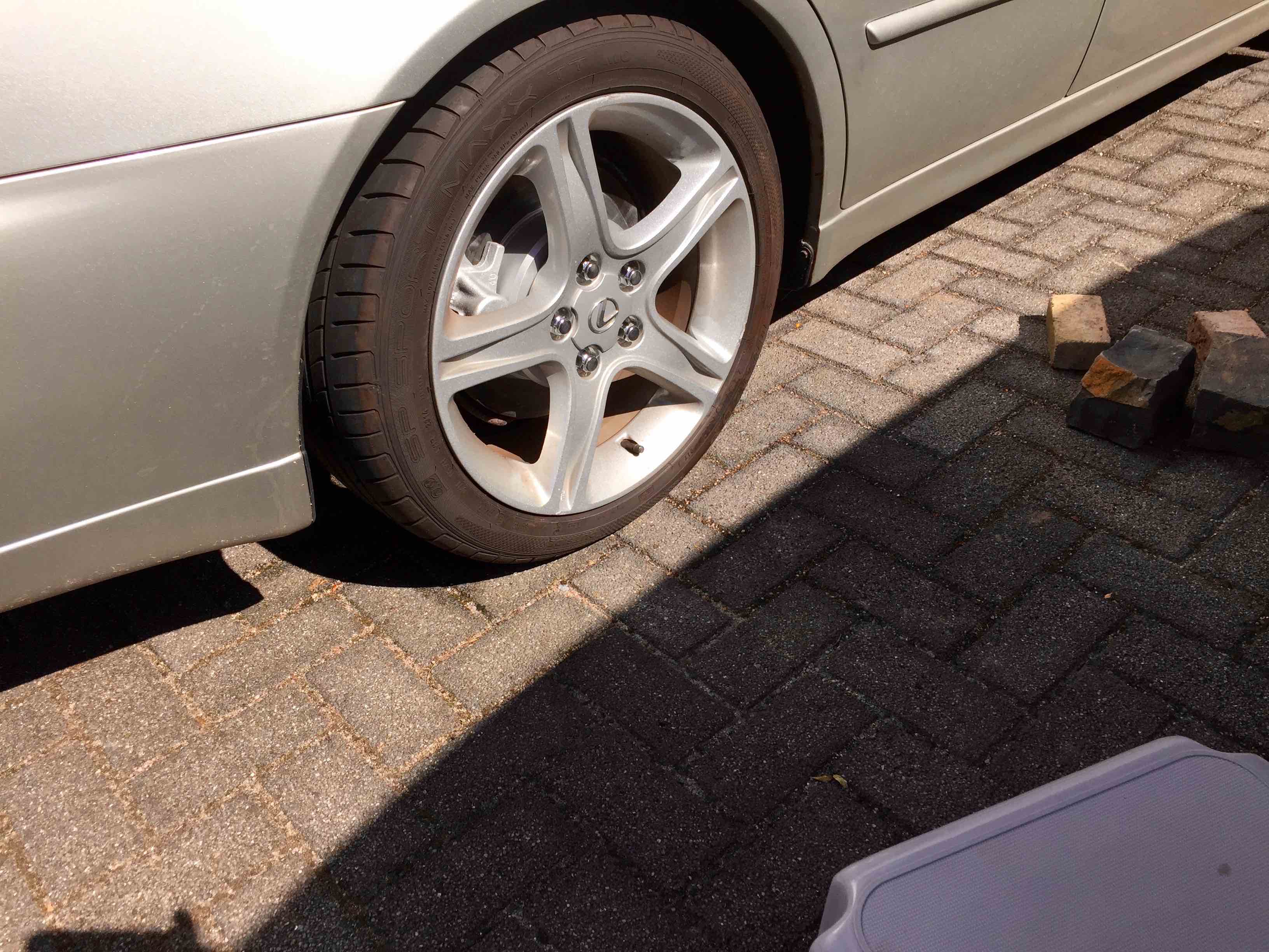

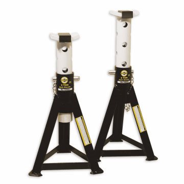

Toch maar eens 2 stuks Assteunen gekocht van het merk Omega 3 Ton met Blokkeerpen.
Meteen maar even een vraag 😟 kun je de op de dezelfde plek gebruiken als je krik ?
Dit zijn namelijk mijn eerste assteunen.
En op advies van een forumlid en mijn Chinese buurman toch maar aangeschaft.
Ik deed het nu op de autokrik allemaal en een stapeltje stenen eronder.
Maar buurman wees mij erop als de krik omvalt je er niet echt vrolijker van word.
Net naast de krikpunten meestal want je zal toch ook nog moeten krikken om ze te plaatsen. En wielblokken zetten als je gehele voorras of achteras lift ipv per zijde. En krik weer verwijderen want mocht die van de steunen glijden en je hebt je krik nog staan dan boort je krikslinger zich in je deur. :relieved:
http://vb.lexusforum.nl/forum/lexusf...436#post127436
Dankjewel voor je uitleg GWS stukje bij beetje leer ik steeds weer wat meer 👍🏻

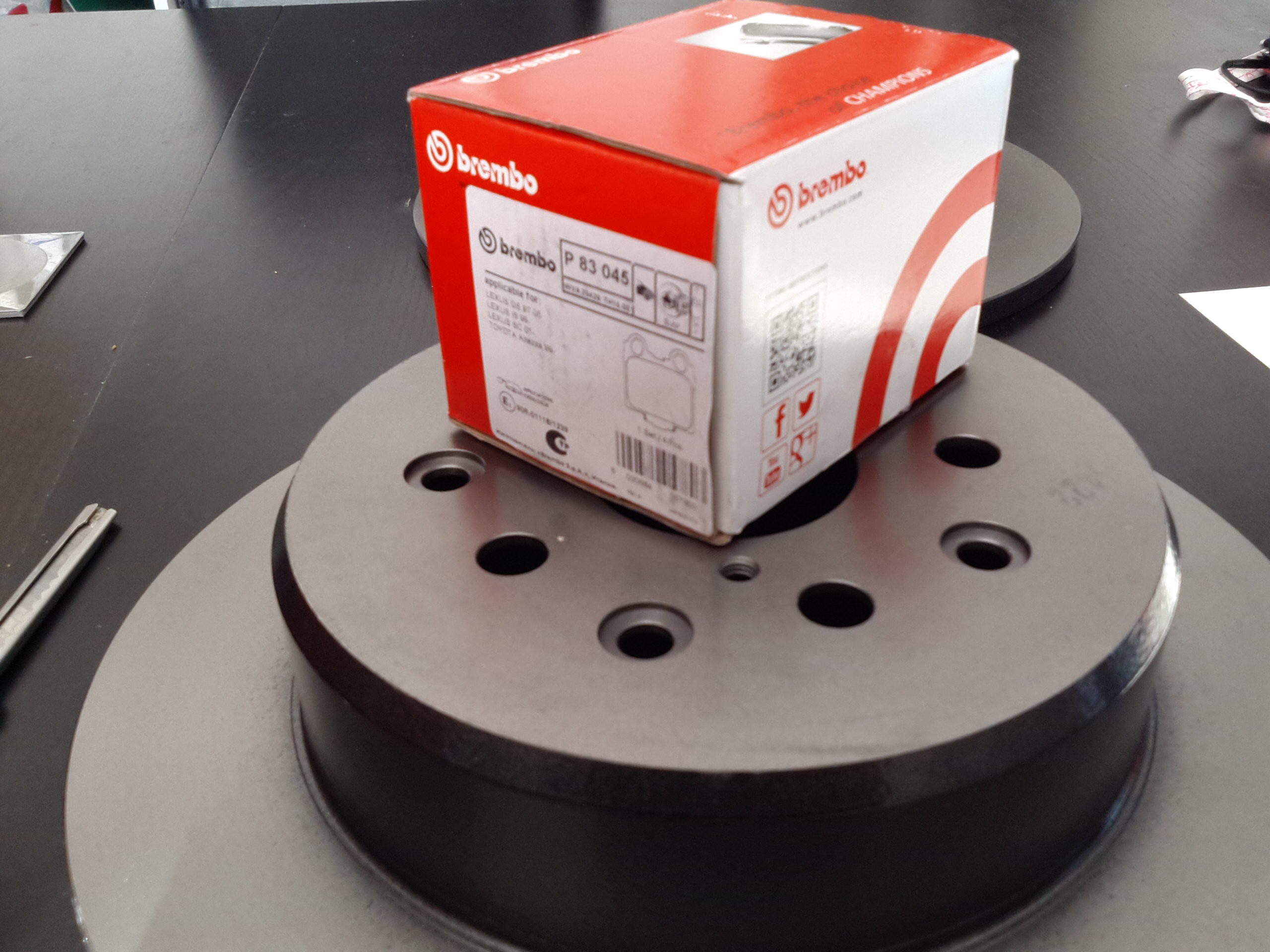

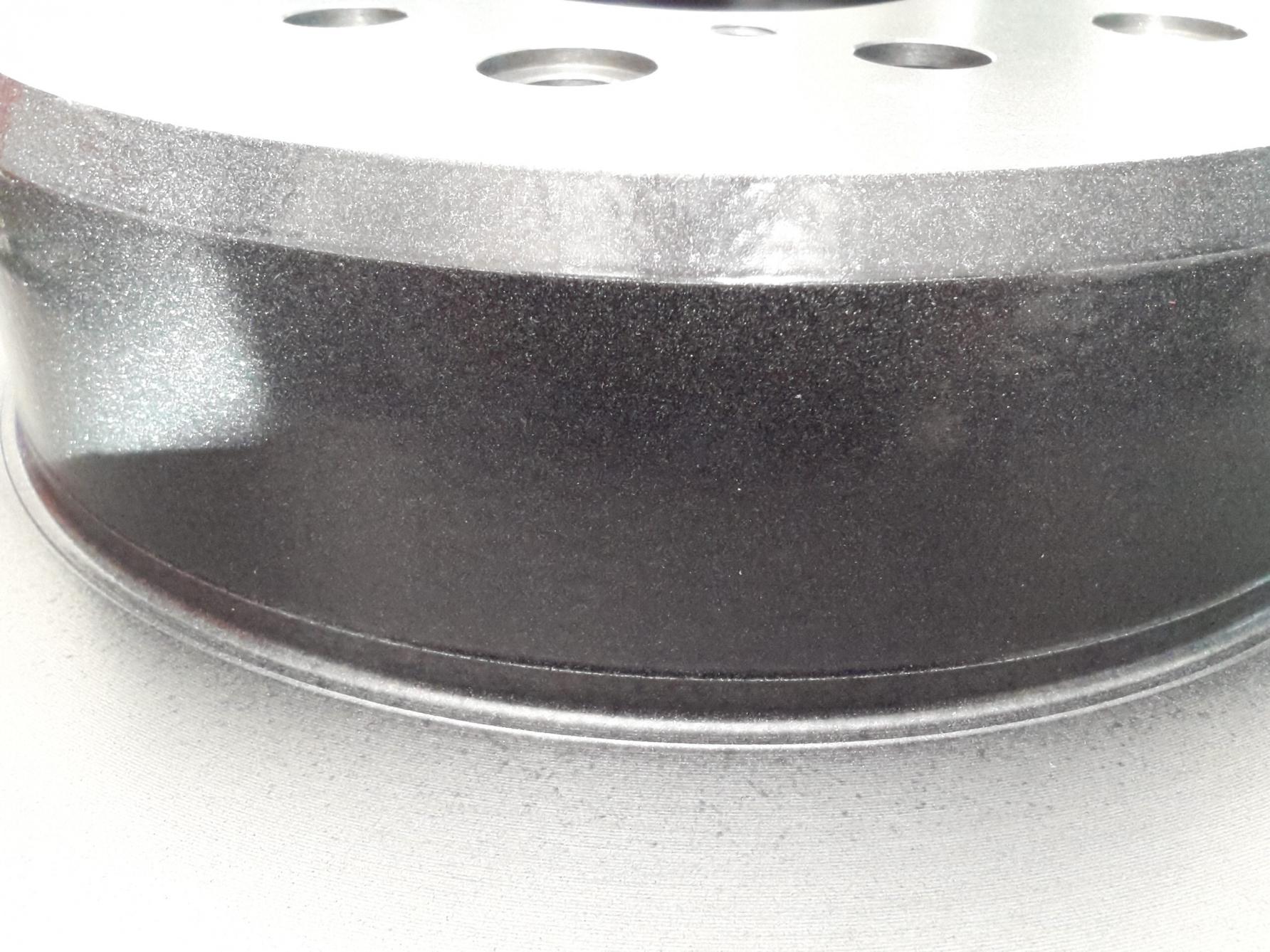

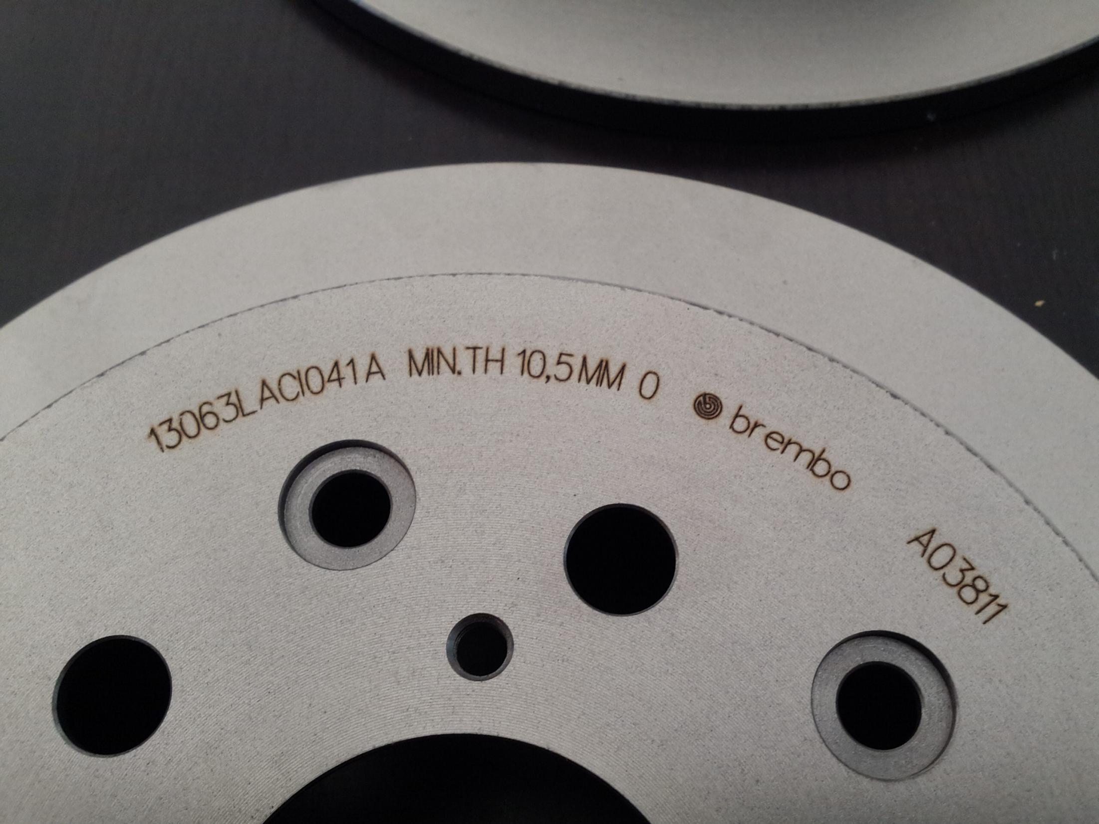

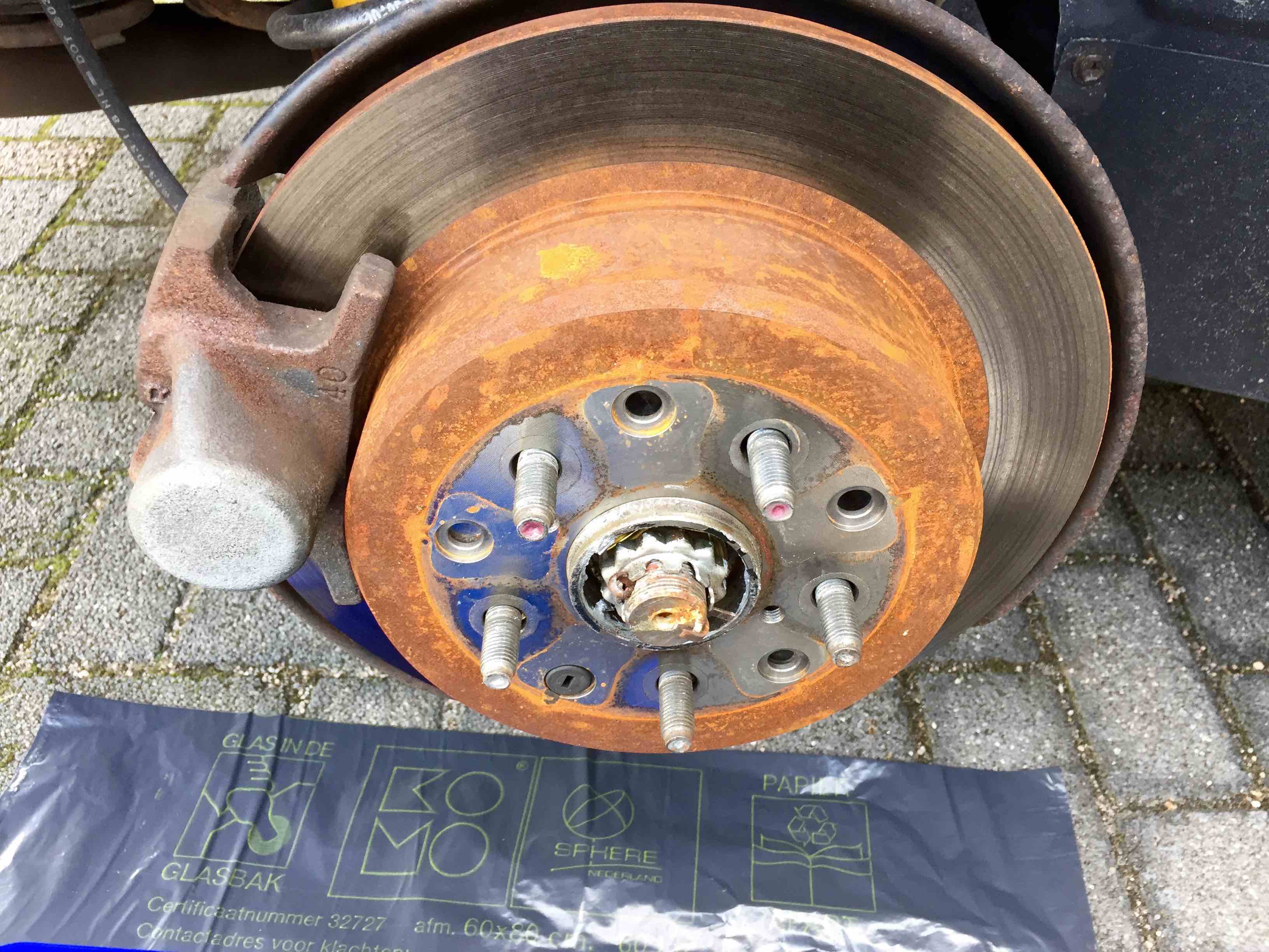

Vandaag mijn brembo achter remschijven binnen gekregen en gemonteerd. Deze zijn voorzien van een keramische coating op de naaf.

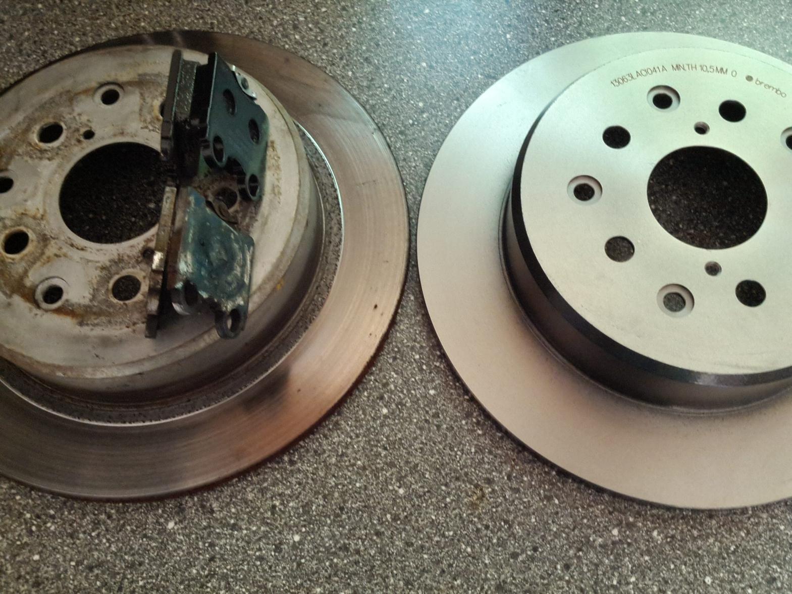

Wist ik niet, kwam ik achter toen ze uit de doos kwamen. De oude schijven had ik ook een keer gespoten met hitte bestendige verf, dit bleef redelijk zitten. IMG_20150831_103639.jpg IMG_20150831_103646.jpg

Oud & nieuw

Bedankt voor het delen Elster 😀
Keramische coating is al perfect maar jij gaat een roestring krijgen waar de remblokken niet komen 😱

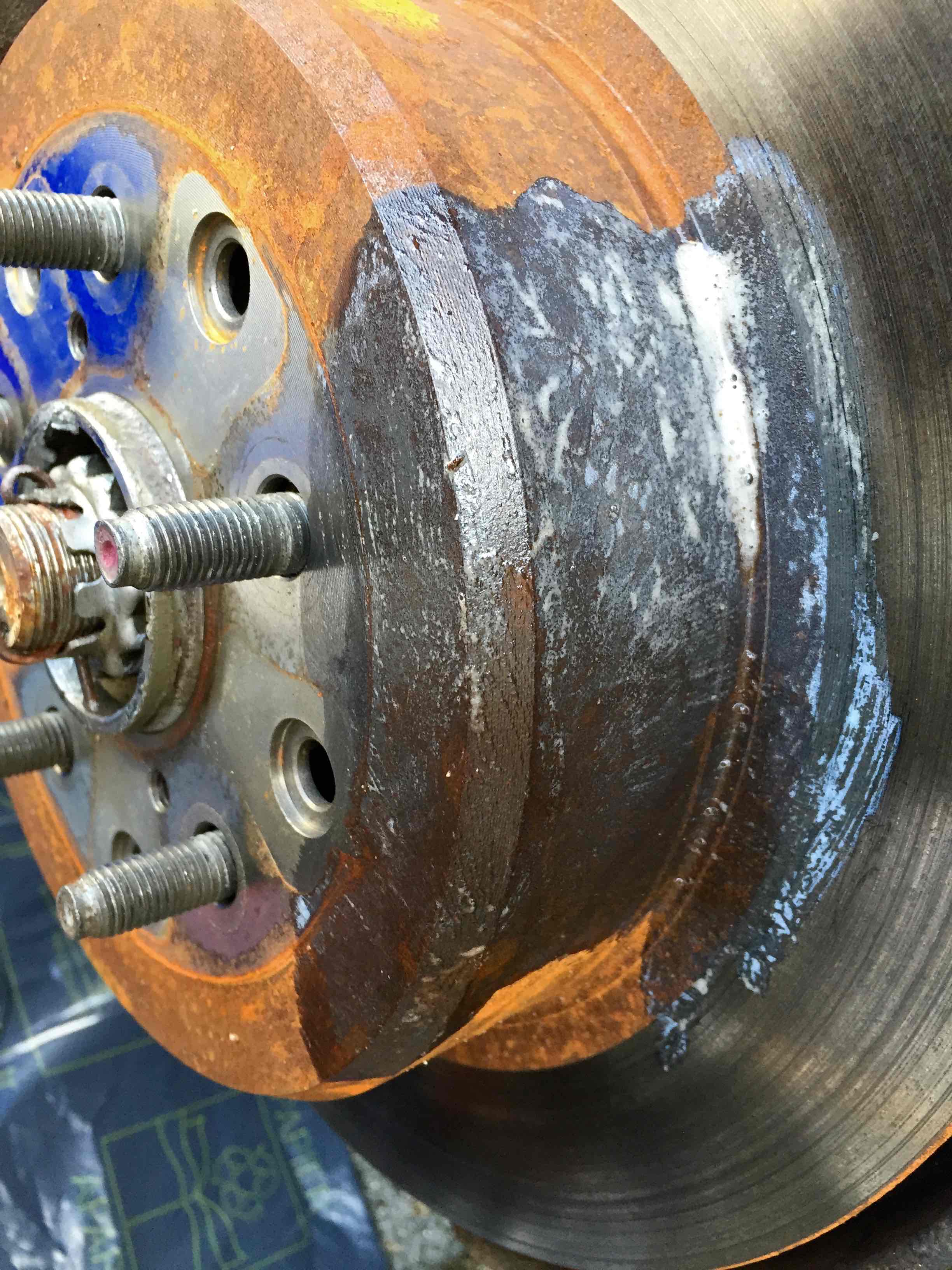

Heb vandaag contact gehad met mister-auto, remschijven zijn van "mei" en het is nu "augustus"
3 maanden in de zomer en dan dit resultaat.
Ik hou jullie op de hoogte van het verloop 👍🏻
Waarom haal je de remschijven er niet af?? en dan spuiten? Dop 17 & 2 bouten los, dan de klauw er af, en de remschijf haal je er zo af.
Heb ik vorige keer ook met de oude schijven gedaan; kun je deze goed schoonmaken, spuiten, en dan een uurtje in de bakoven ( gewoon in de keuken en de afzuigkap aan): klaar.

maar elster jouw schijven waren ceramische gecoat , net als bij bv een spruitstuk ? dus een hittebestendige coating van de fabriek uit ?
zo heb ik dat eens met een kleppendeksel gedaan , hup de oven in :thumbsup:
Het lijkt op een ceramische coating, maar ik ben er nu achter dat het een hier een UV coating betreft. 09072008108.mp4 - YouTube
Een hittebestendige, anti-corrosie laag.

Marcel RAAMSDONK VAN :
gisteren 12h03
Beste Medewerker,
Ik heb speciaal voor het merk Brembo gekozen vanwege de naam en kwaliteit.
Nou heb ik deze in mei gekocht en nu is het augustus en als je ziet hoe ze roesten.
En dit was juist de rede waarom ik de oude vervangen heb.
Graag uw mening en oplossing
geanonimiseerd :
Vandaag 08h30
Beste heer Van Raamsdonk,
Brembo schijven zijn van de hoogste kwaliteit staal. Het gebruikte staal is gevoeliger voor roest dan bij andere merken.
Brembo schijven worden door vrijwel alle Formule 1 stallen gebruikt, vanwege de uitmuntende remprestaties. Alle delen die niet in aanraking komen met de remblokken zijn beschermd tegen roest, maar dat Brembo schijven roesten op het remvlak is bekend.
Op google en diverse auto forums is daar plenty over te vinden.
We beschouwen roestende Brembo schijven niet als garantie.
Met vriendelijke groet,
geanonimiseerd
Vandaag 18h08
Dag geanonimiseerd
Heeft u de 3 foto's goed bekeken ?
U schrijft
Dat is dus niet waar en dat is direct mijn pijnpunt.
Dat de schijven roesten begrijp ik dat verdwijnt ook door het remmen.
Het gaat mij juist om de andere delen.
Ik heb niks met google te maken en ook niet met forums ik heb met u te maken.
In uw antwoord geeft u mij al gelijk.
Het is trouwens misschien beleefder om u naam onder met vriendelijke groet te vermelden.
Ik weet graag met wie ik te maken heb.
Dus nogmaals blijft u bij uw antwoord ?
Zo ja dan moet ik op een andere manier mijn gelijk halen.
Marcel van Raamsdonk
