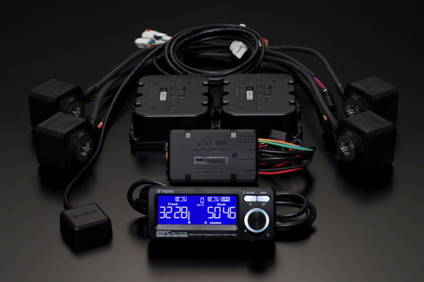

nee juist niet. Kun je gelijk eventuele verschillen in gap voor en achter mooi instellen en drempelhoogte instellen :thumbsup:
wat GPS zegt ;)
als je eenmaal de gewenste rij hoogte hebt kun je de hardheid door middel van een draaiknop eenvoudig verstellen
maar wil je echt iets moois dan een setje TEIN met stelmogelijkheid vanuit je auto
die motortjes plaats je op de shocks en via dat kastje stel je het in

Nu begrijpen we de mooie prijs die je hebt gekregen. Goeie deal !
