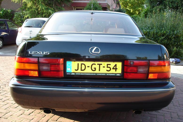

Hieronder gelijk nog maar even weer een andere foto van de auto.
