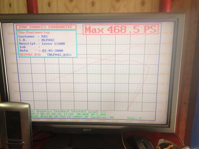

...en dit was de oude dyno uitdraai;
- aflopend lager koppel en veel minder ps.
Nog even een plaatje bij het verhaal...
De nieuwe curve op de dyno:
- de koppel piek aan het begin, vond de bak dus niet zo leuk op de weg :P.
- de getallen zijn met de verliezen van een schakelbak, er mag dus nog +/- 10% aan vermogen bij geteld worden.
Holy Sh*t! Ik ben bang dat zelfs Johanm met zijn toekomstige RC-F het niet tegen je hoeft proberen op te nemen.

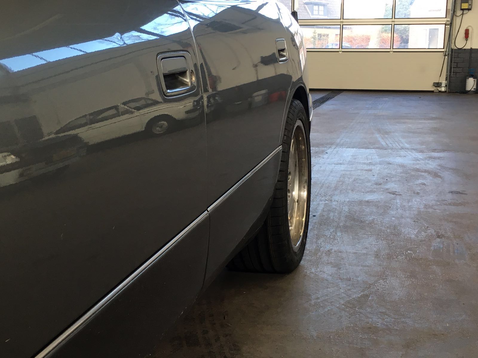

Scheelt toch iets die grotere maat banden. Bij overschakelen van 1 naar 2 ook meer grip. Af en toe nog wel wat zwarte strepen op de weg...:thumbsup:
Nathanael: SkyEngineering heeft er een ECU-Master ingebouwd en vervolgens op de dyno afgesteld. Loopt perfect !

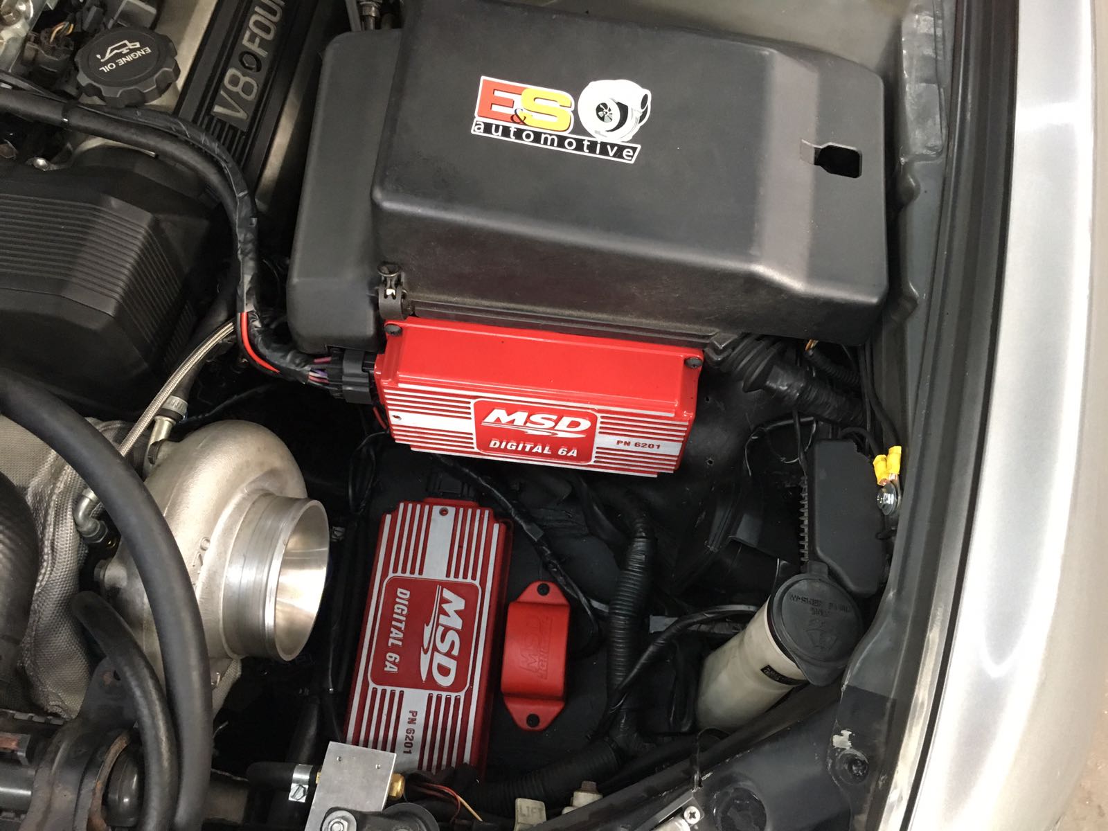

Zo, kleine update: MSD ontstekingsunit erbij....auto loopt er nog beter van, en met name bovenin waarschijnlijk wat extra horses :rulez:
    201,9 KB · Weergaven: 72
Beest van een wagen dit...zielig voor die AMG's en RS'jes als ze naast deze LS komen te staan. Motorisch gezien zijn deze wagens echt legendarisch. Wat voor velgen zitten eronder?
