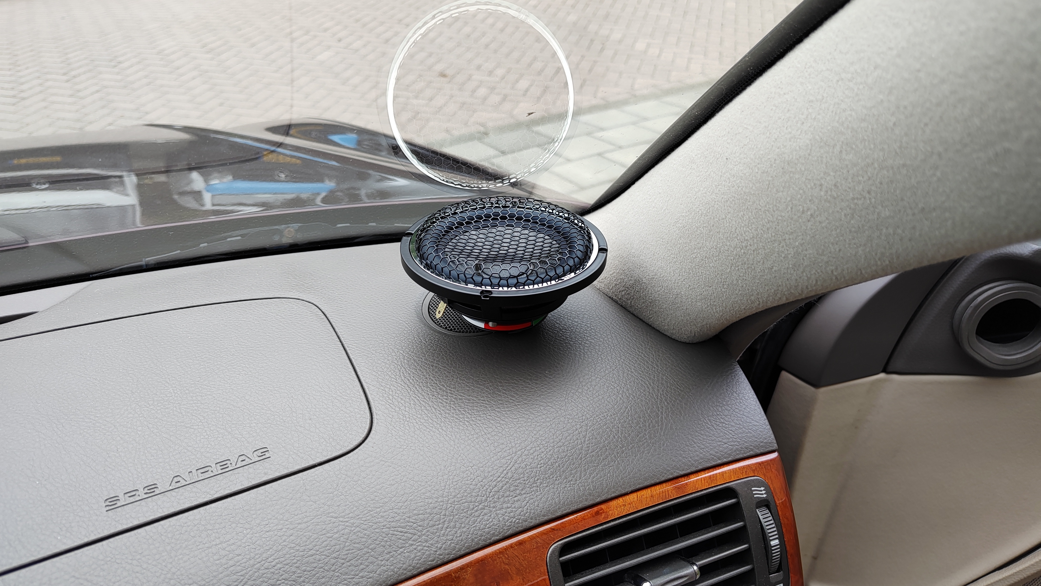

De kenwood radio die er nu in zit gaat er uit (ivm waardeloze AUX in), ervoor in de plaats komt een Helix 10 kanaals DSP. Bron word telefoon, Tidal, via Hires Bluetooth streaming (mijn telefoon ondersteunt dat). De sub word uiteindelijk nog vervangen voor een betere (sub voorin word heeeel misschien ook nog gewisseld voor iets anders), de tweeters worden Mundorf AMT, mids Steg MSS3 (die komen op de lokatie waar de tweeter/mid combo nu zit, in de hoeken van het dash bovenop). De woofers in de deuren komen in een behuizing, worden waarschijnlijk TM8 van Stereo Integrity, dit zijn 20 cm woofers, de behuizing word zo gemaakt dat het origineel lijkt, maar dat er toch een grotere speaker in zit. Bekabeling naar de speakers word Audison Sonus Reference (met zilver erdoorheen).
Ik wil een pure SQ installatie maken.

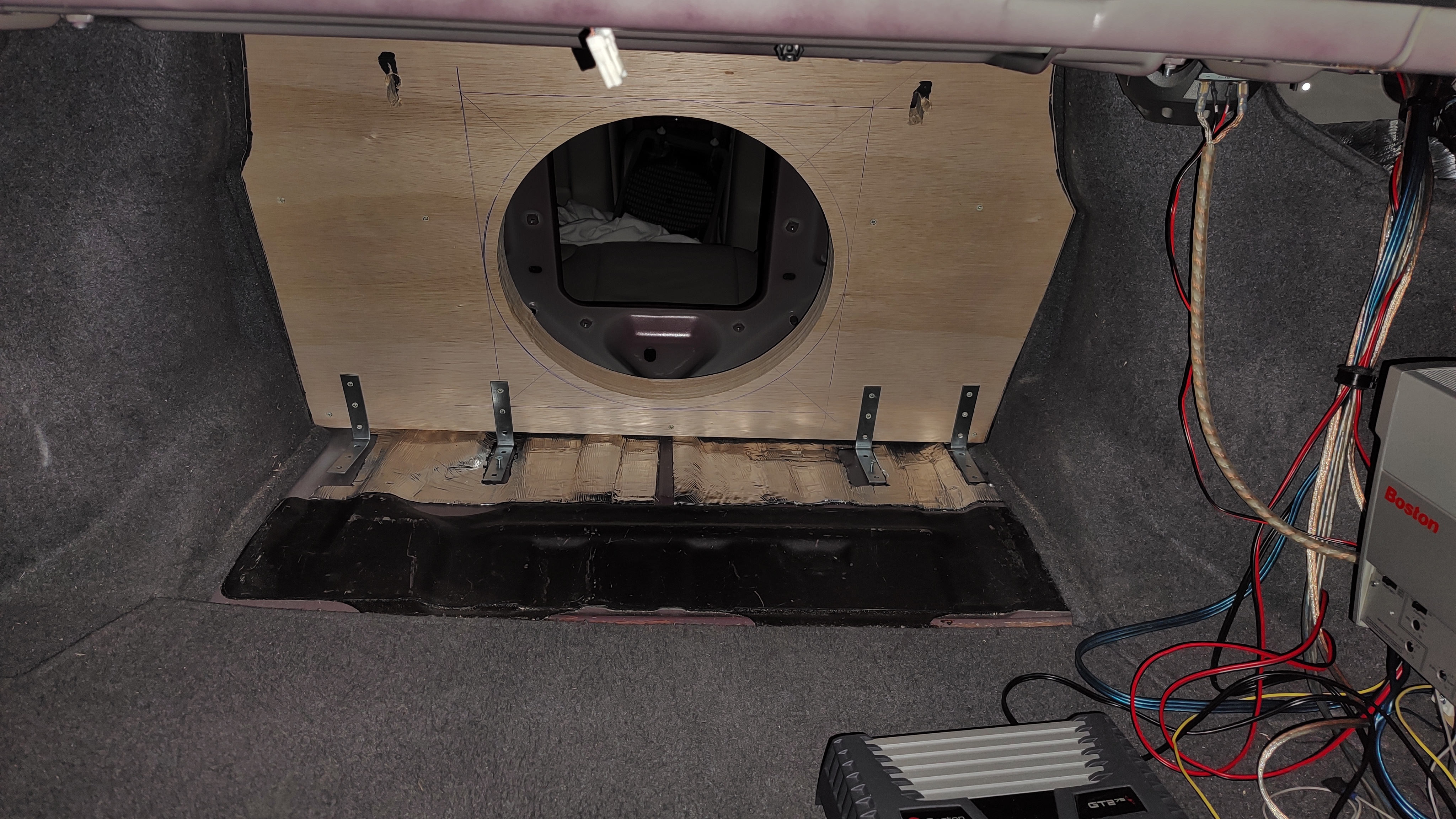

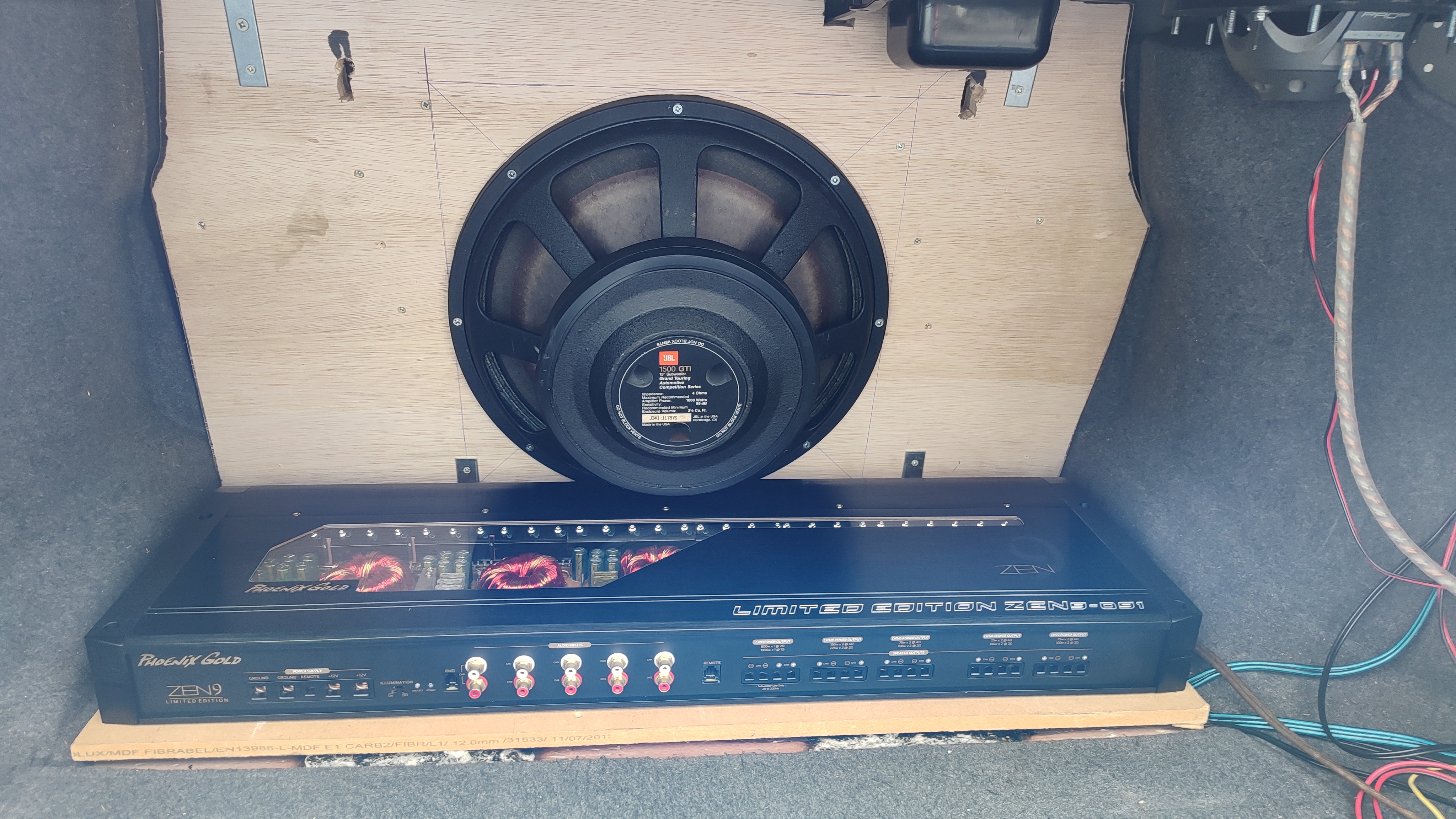

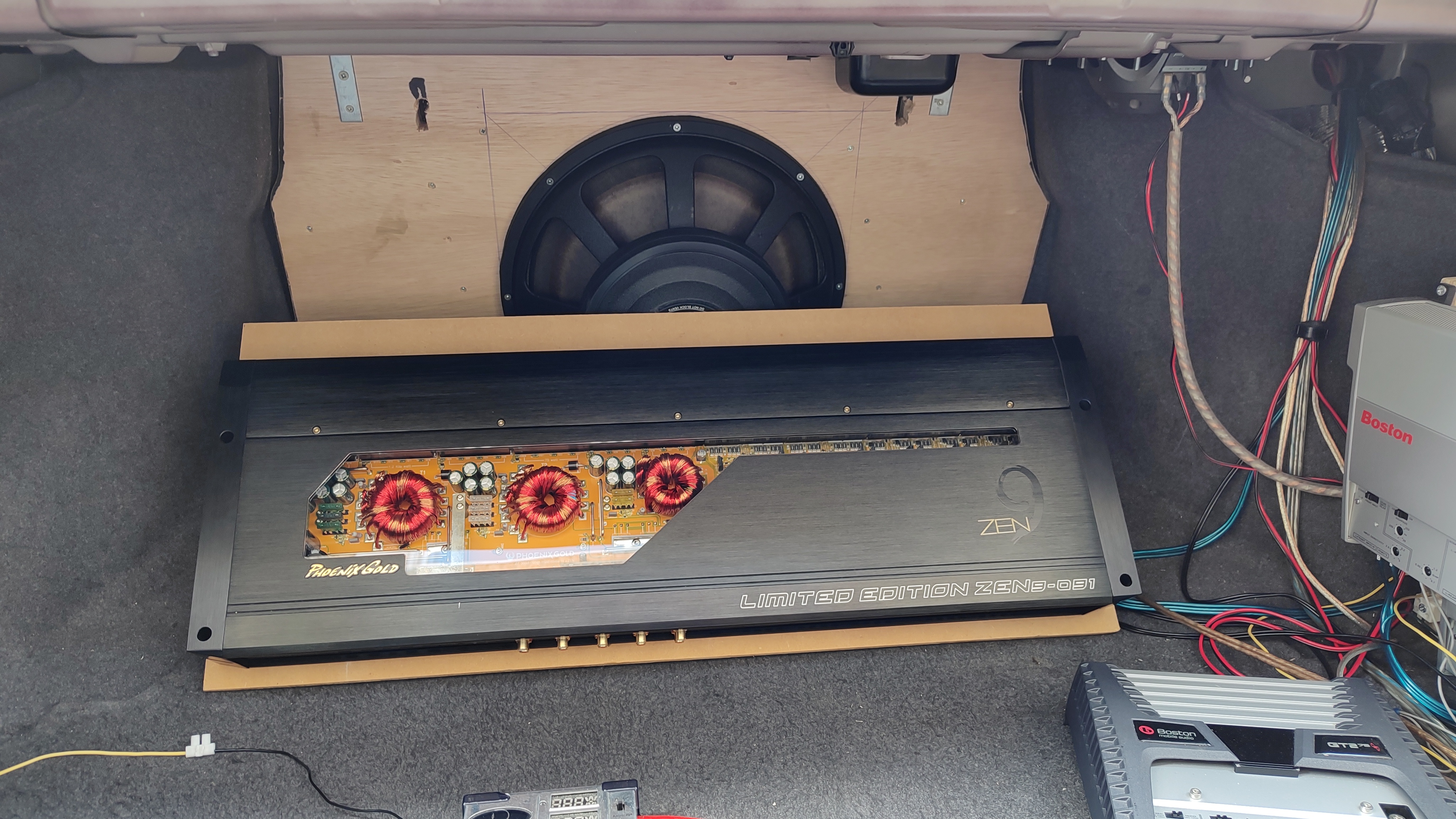

de eerste twee gaten voor de blindklinkmoeren zijn geboord, morgen de rest doen
