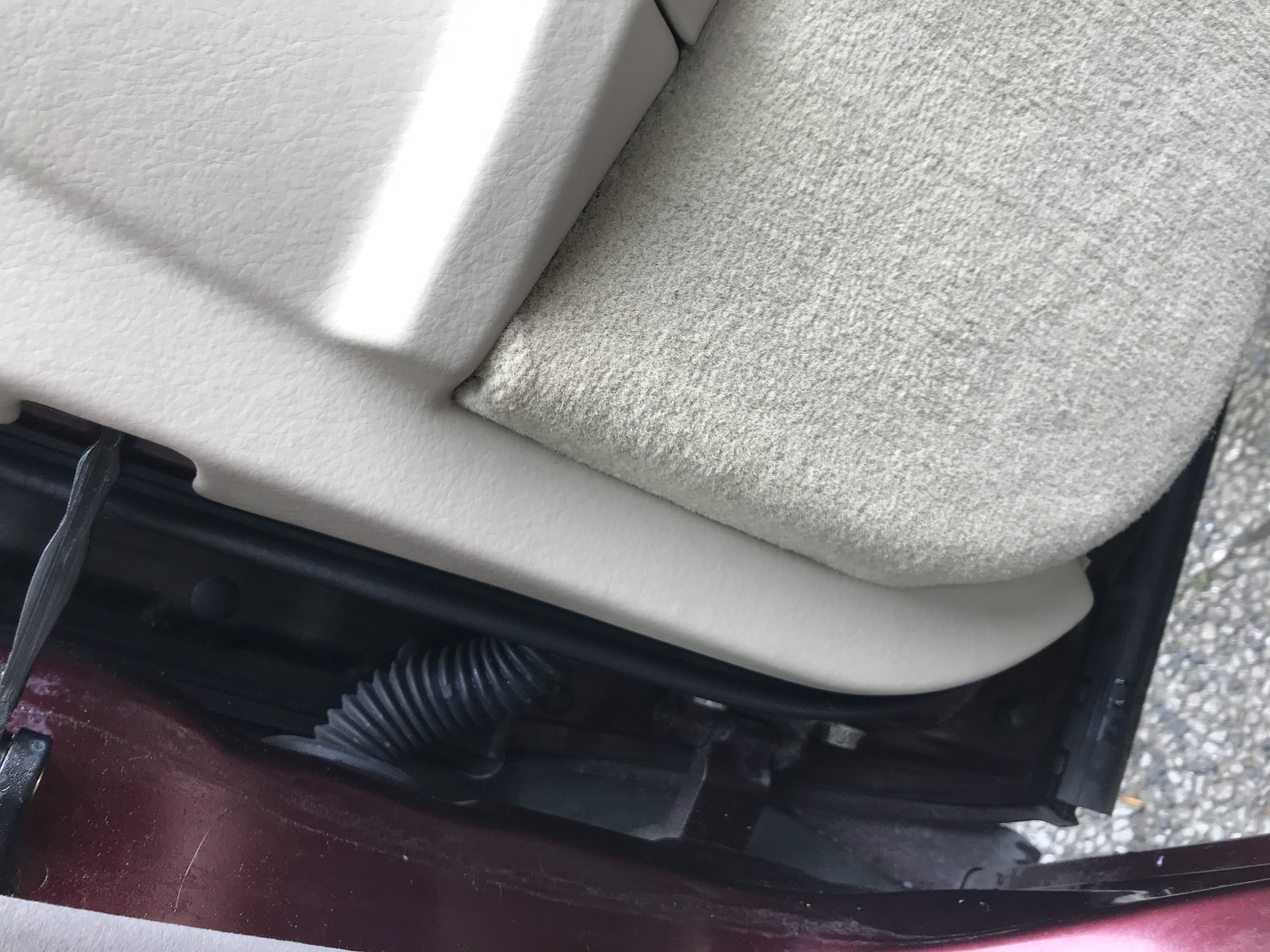

Het interieur heb ik al een beetje gereinigd, de handgreep van de bestuurders deur was een beetje smoezelig, deze is nu weer helemaal brandschoon. De stoffen mantel van de deurrubbers (geen idee hoe dat officieel heet) hadden wat zwarte vlekjes van opspattend vuil, die zijn voor 90 procent verwijderd.

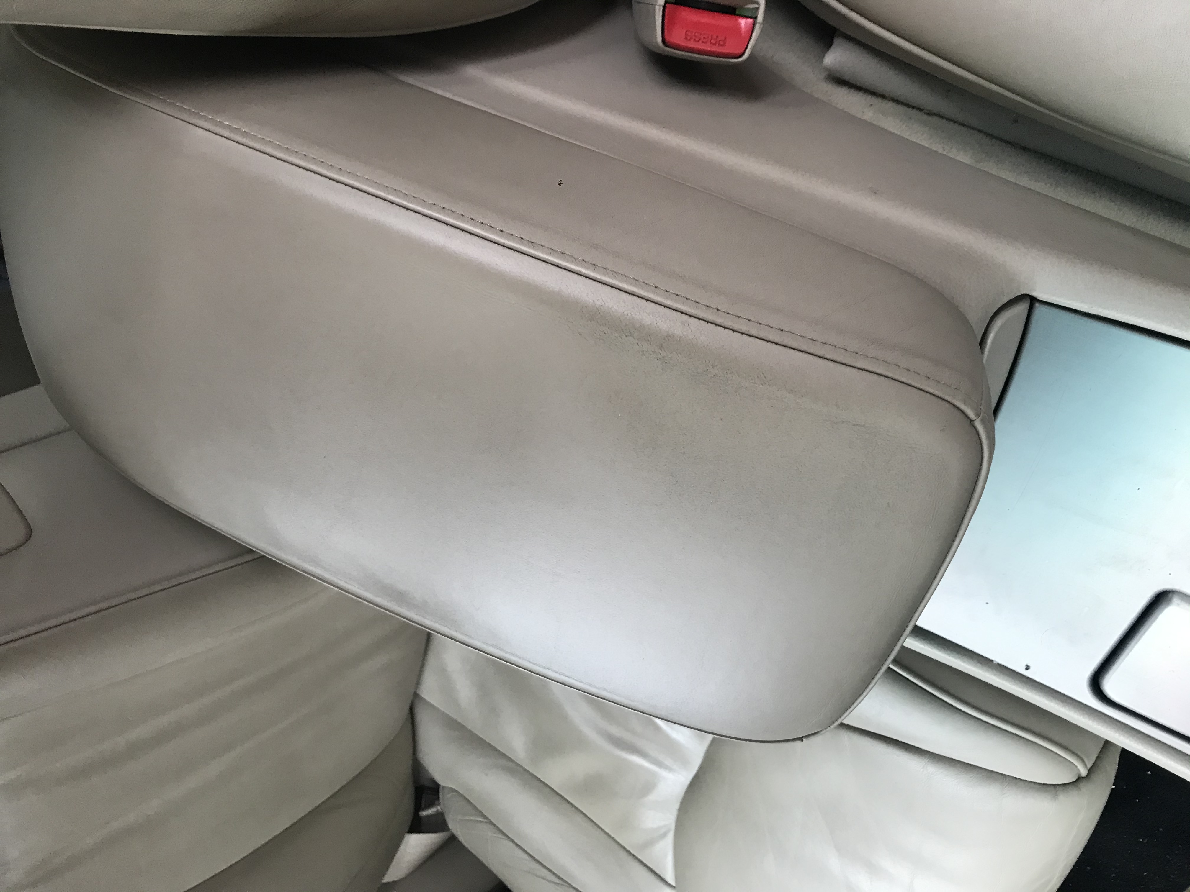

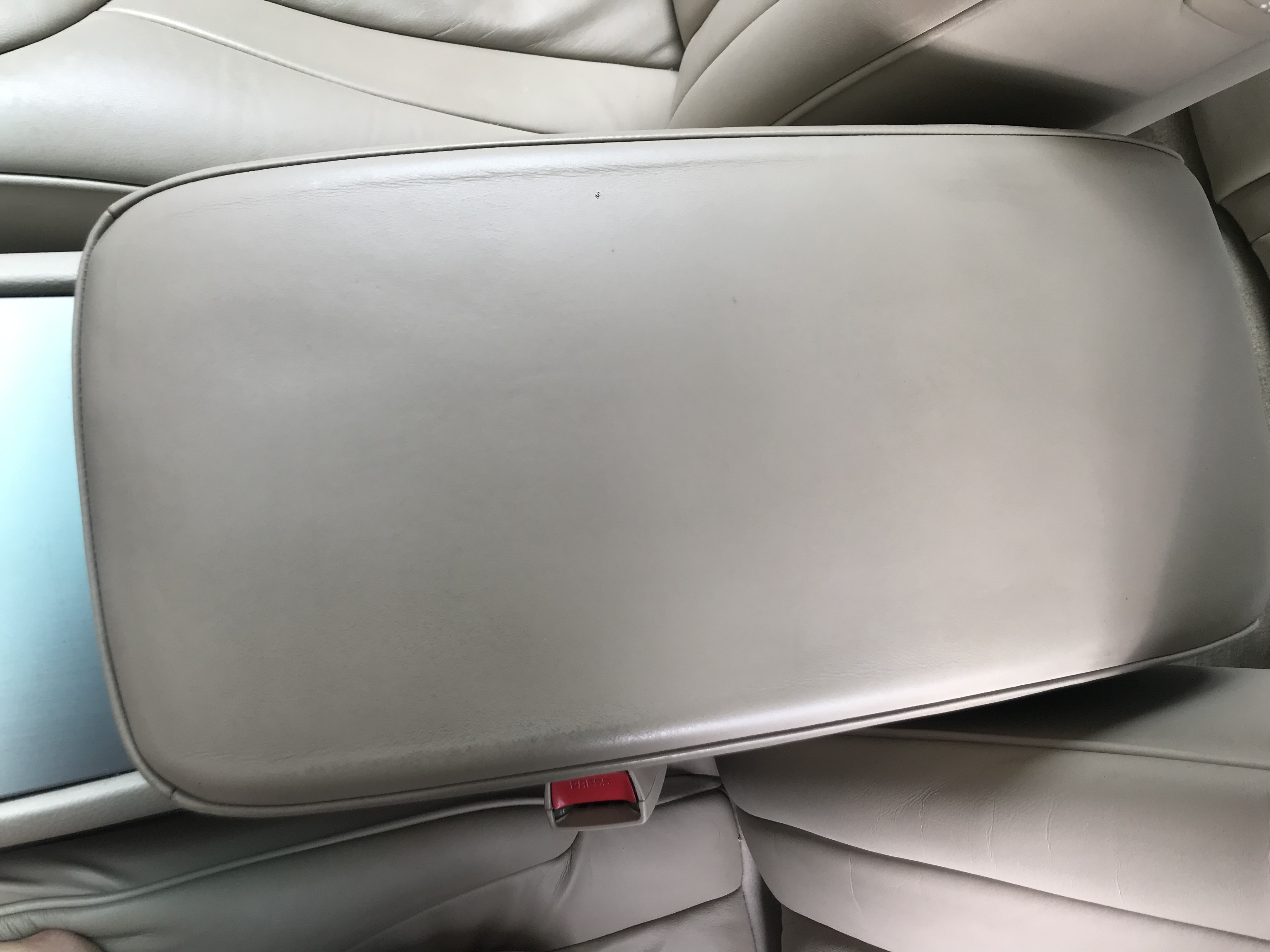

De armsteun is ook weer een stuk netter. Volgens mij zijn de kleine zwarte spikkeltjes beschadigingen van het leder, volgens mij staan daar de porien iets open.

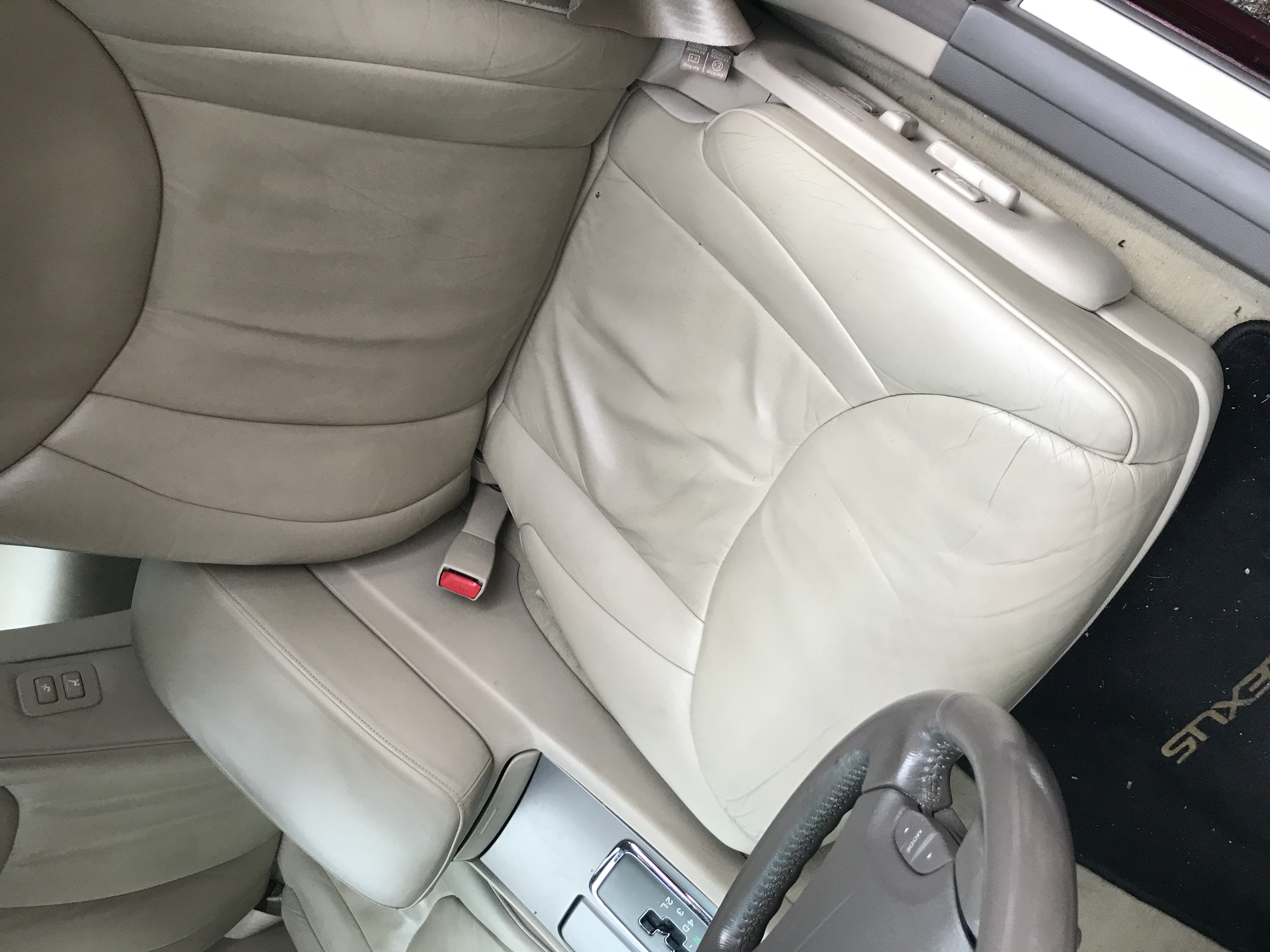

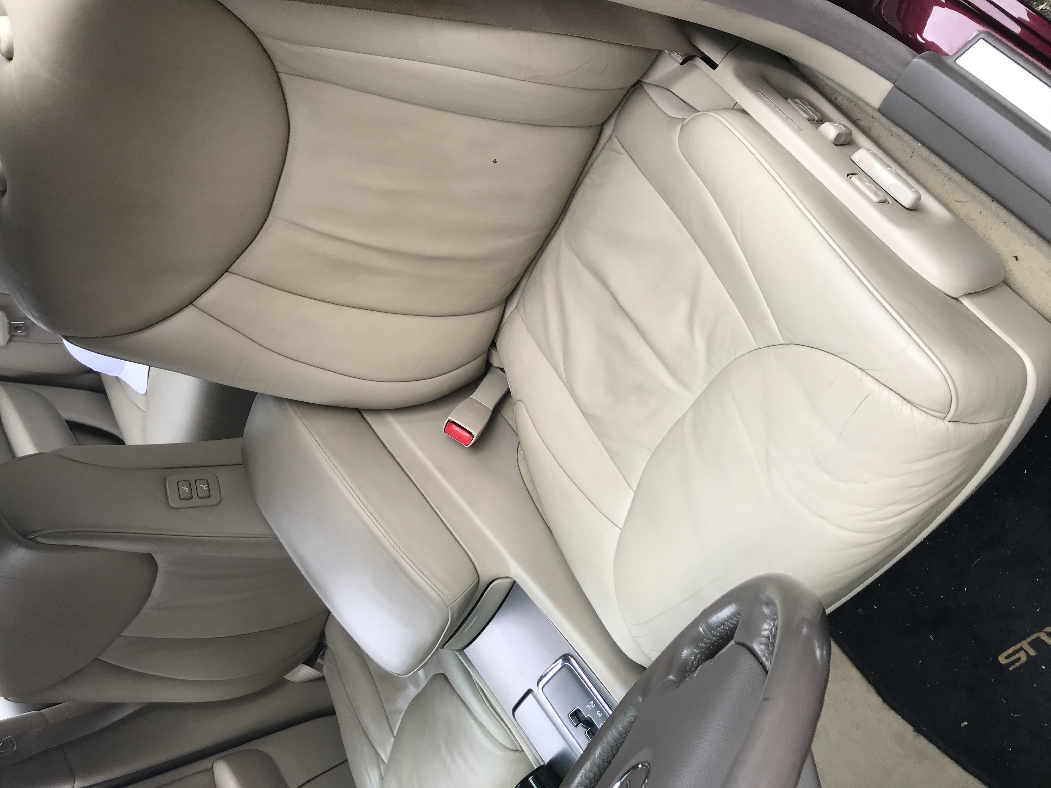

Het zitgedeelte van de stoel is al aardig schoon, de rugleuning moet nog een keertje gedaan worden.

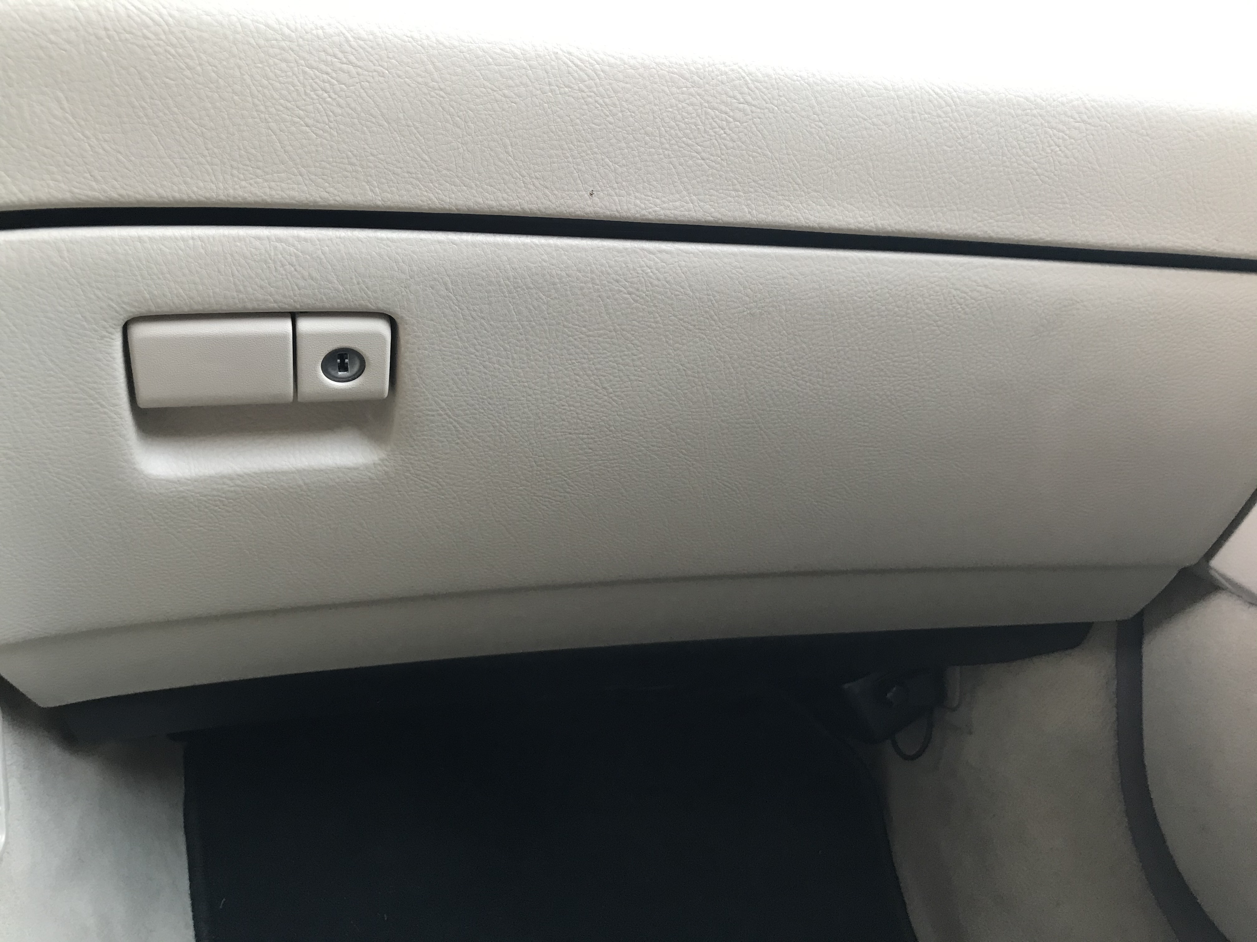

Op het dashboard kastje zitten wat zwarte vegen, ik heb de helft al verwijderd, gaat er heel makkelijk af gelukkig.

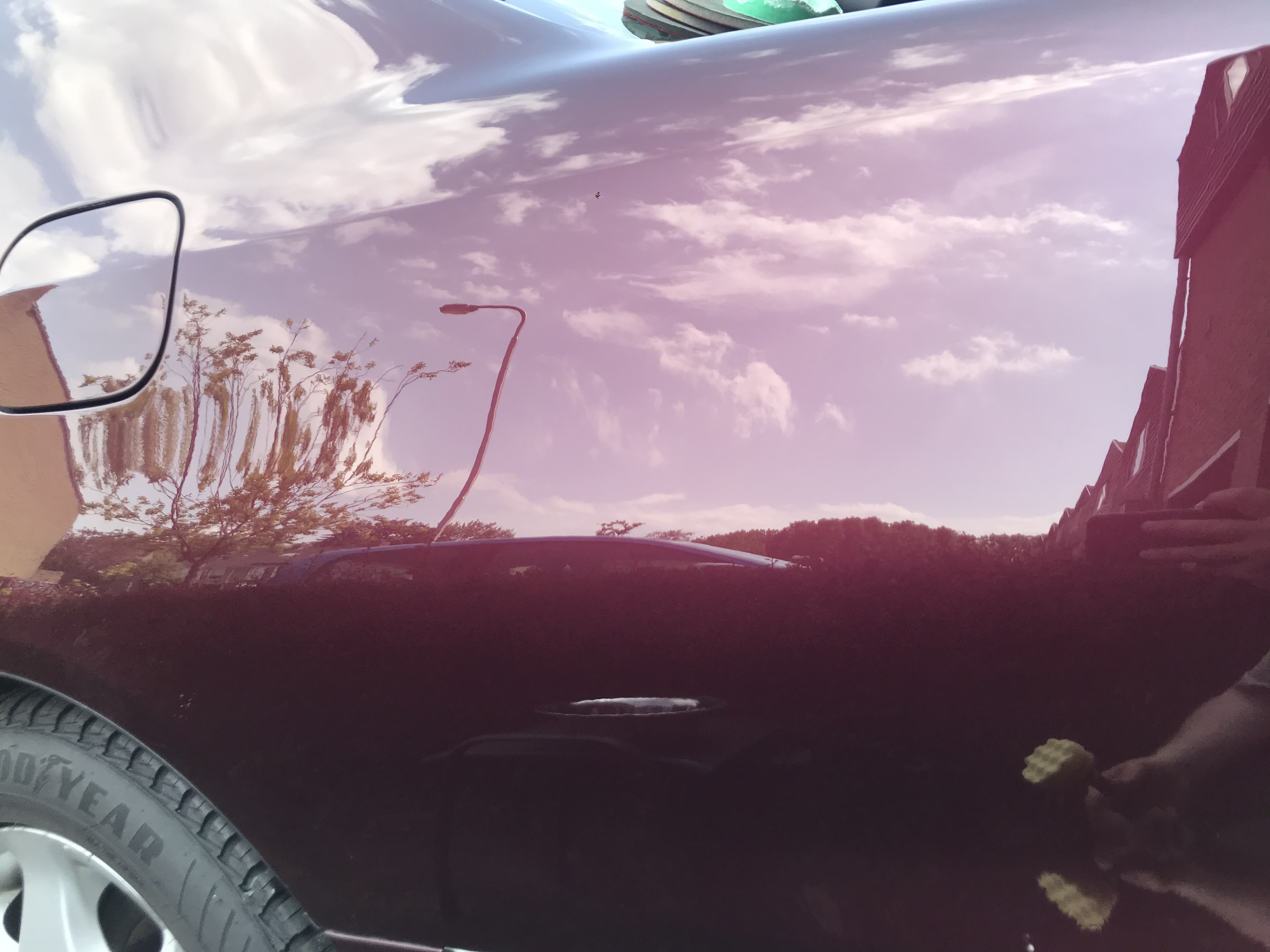

Hier wat foto's van het opfrissen van de lak. De auto is wel altijd met de hand gewassen, dus dat is wel een groot pluspunt. Alleen hier en daar wat krasjes, en markeringen van het draaien met de spons.
Op de C stijl zat een kras (helaas vergeten de VOOR foto's te maken). Langs de achterruit een paar hele kleine krasjes en op de strip op het dak ook wat lichte krasjes. Alle krassen zijn nu volledig weg.
Ook op dit deel zat een kras, deze was ietsje dieper. Ik heb deze uitgeschuurd met 2500, en dan 3000 en weer tot hoogglans gepolijst. Dit deel is nu een spiegel geworden.

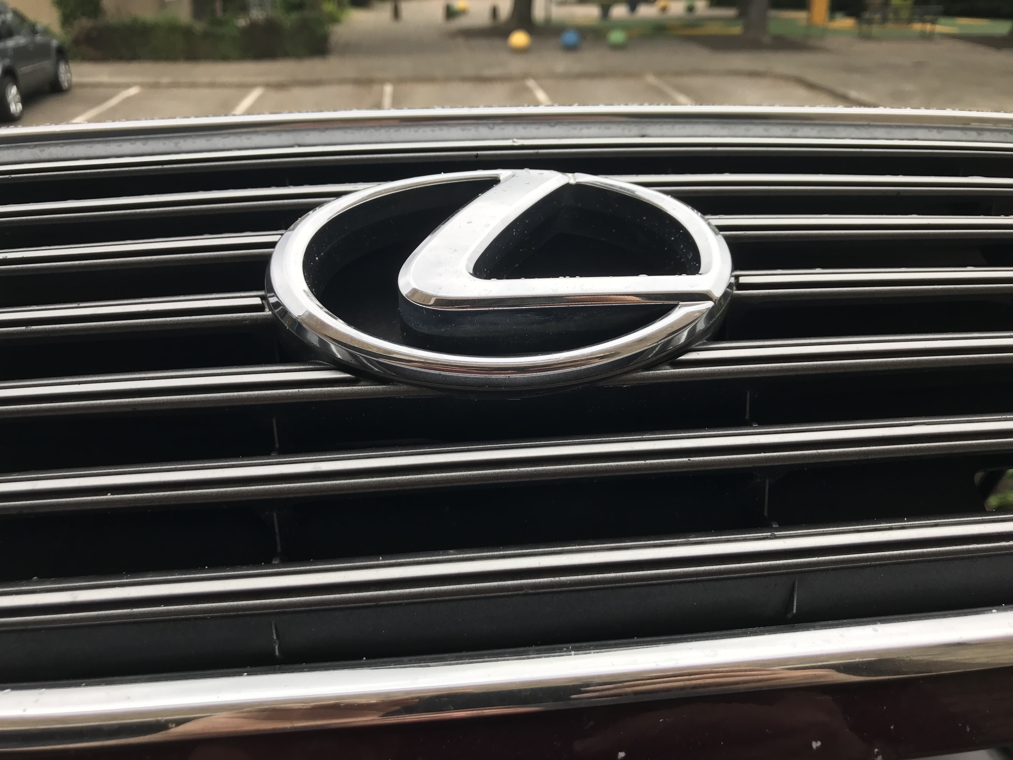

Het chromen randje van de gril heb ik even snel met chroom poets een stuk netter gemaakt, een volgende keer haal ik het hart even uit de gril zodat ik in alle hoekjes kan komen.
Logo wat opgepoetst en vervuiling weggehaald rond de randjes.

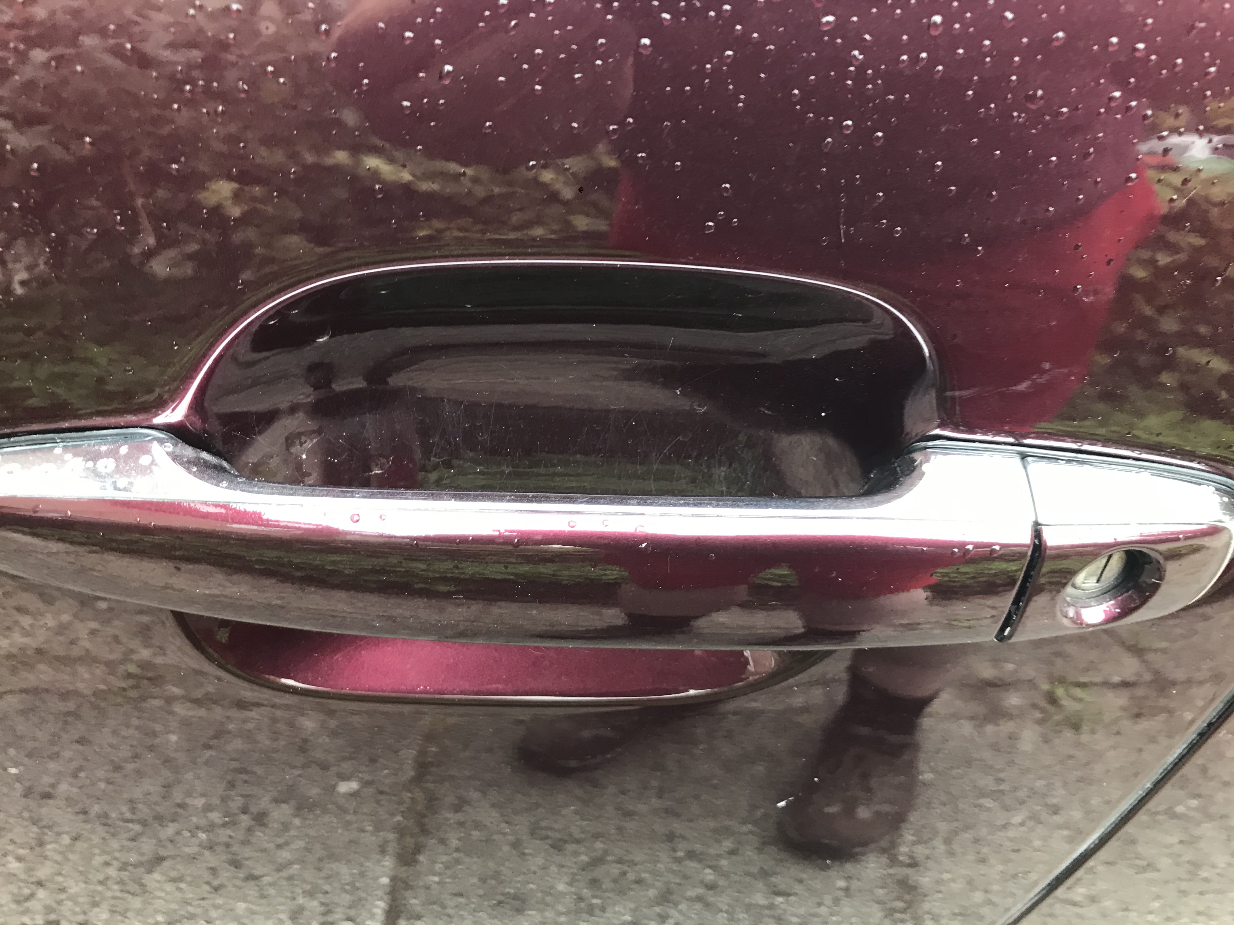

Openingen van de handvaten hebben wat kleine krasjes van nagels. Ik verwijder binnenkort even de handvaten en dan worden ze alle 4 gepolijst zodat alle krasjes weer weg zijn.

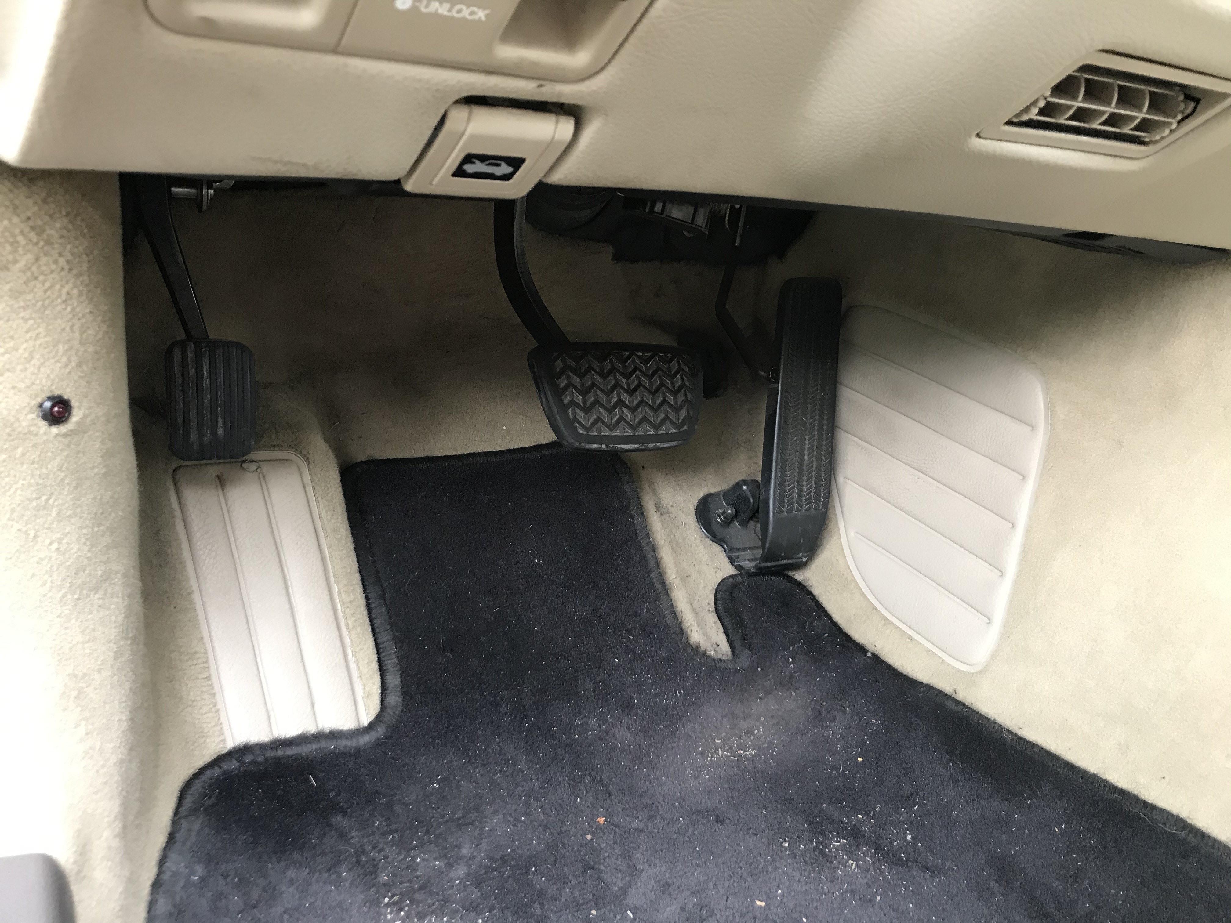

Voetsteun na eerste reiniging. Omdat deze licht van kleur is is het erg besmettelijk. Ik moet even een klein borsteltje halen zodat ik ook de diepere deeltjes schoon kan maken.

De rugleuning verder schoon maken. Hier een klein stukje na behandeling, en de rest nog onbehandeld.
De kleur is een stuk frisser weer.

Linker voetsteun weer netjes schoon. Rechter vlak naast het gaspedaal is bijna schoon. Deze moet nog een keertje gedaan worden om de laatste vervuiling weg te krijgen.
Zwarte vegen van het deurrubber weggehaald.
Armsteun aan de passagierskant weer helemaal netjes.

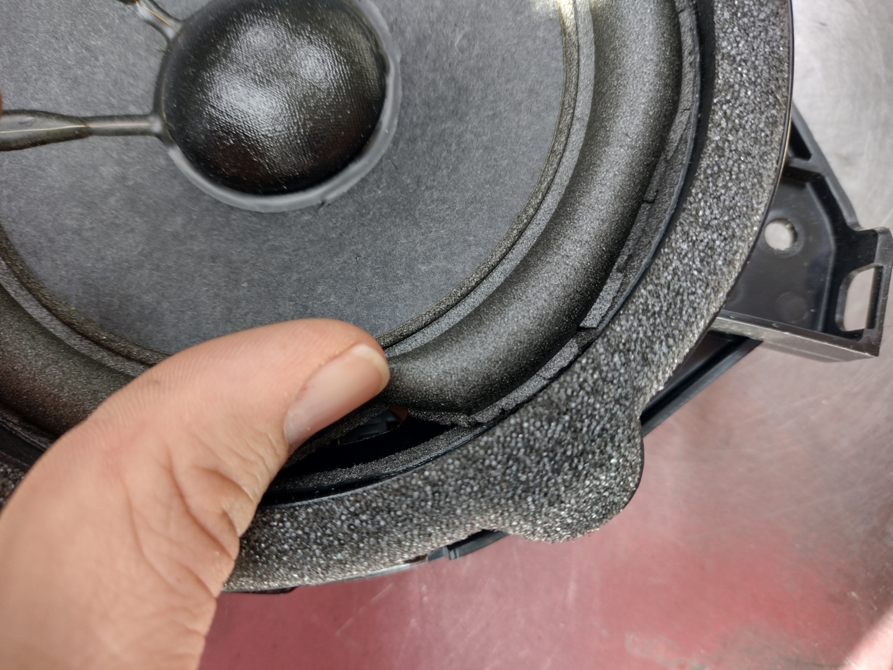

De deurspeaker voor had een rammeltje, net even de deur uit elkaar gehaald en gelukkig was alleen het foam rondom los. Net nieuwe foamranden besteld en zodra deze binnen zijn even vervangen. Straks even kijken of de oude Nokia carkit eruit gehaald kan worden. Lelijk ding en word toch niet gebruikt.

De nieuwe foam randen verwacht ik morgen binnen, dan kunnen deze weer hersteld worden en is het gerammel over.

De voorspeakers zijn beide voorzien van nieuwe foamranden, de foamranden van de achterspeakers in de deuren zijn ook besteld en worden volgende week ook vernieuwd. De subwoofer even afgekoppeld en een oud infinity subwoofertje (van een huis thuin en keuken setje) in 10 ohm in serie bekabeld om even te kijken wat er dan gebeurt. Het geluid was al een stuk beter, binnenkort de bekabeling gaan trekken voor de nieuwe sub die in de koffer ruimte komt.

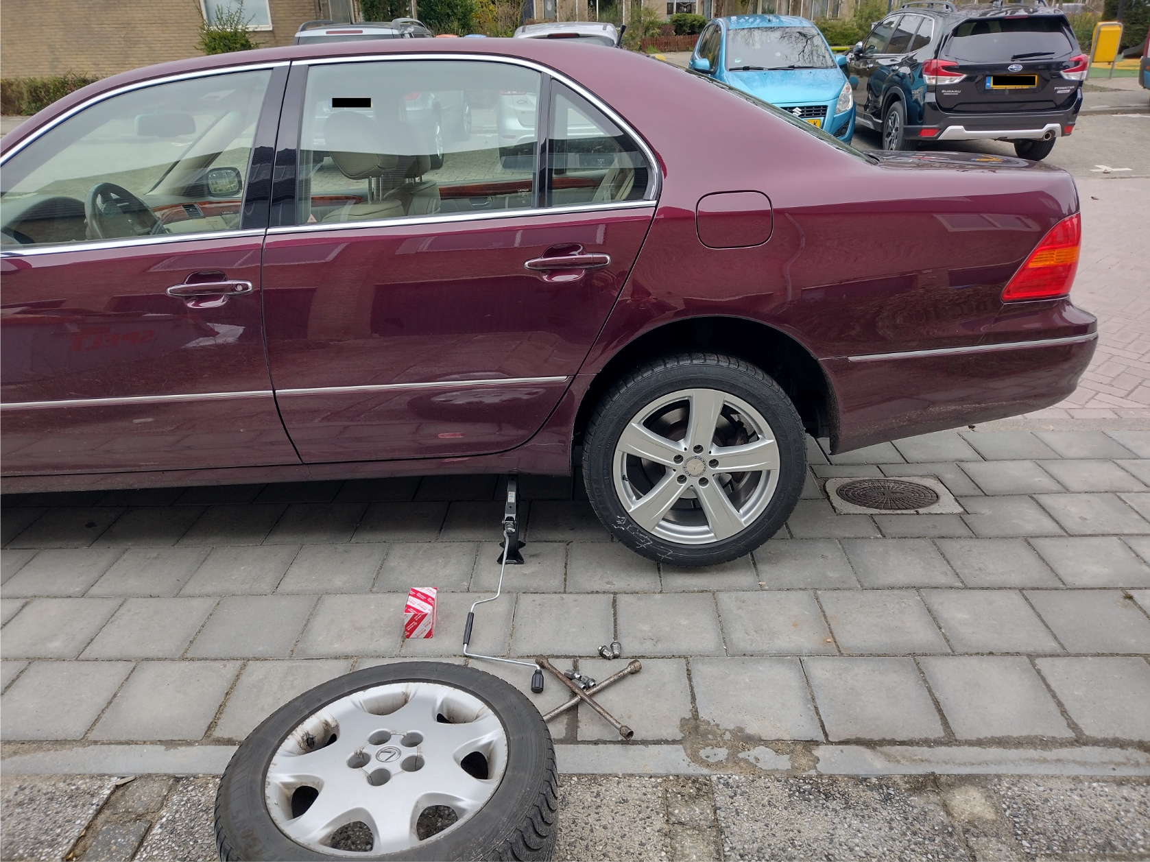

Volgende stap is een ander setje velgen met zomerbanden. De all season rommel gaat er dan gelukkig onderuit.
Waarderingen: Stefan O en Johno
Setje 18 inch gevonden, komen van een Mercedes af, maar passen wel goed bij de LS. Zodra de adapterringen en schuifmoeren binnen zijn kunnen ze eronder gezet worden. Ik ga nog andere centre caps maken en de kleur wil ik wijzigen in licht brons metallic.

Kun je misschien vertellen wat je gebruikt om het leer (bijvoorbeeld de groezelige armsteun linksvoor of naden) mooi schoon te krijgen?
Dankje, je kunt al heeel veel wegkrijgen met een beetje warm water met daarin een beetje dubro, dit is ook niet zo aggressief. Ik heb van Meguiars die leer gel die ik daarna gebruik om het verder schoon te maken.
Ook kun je met stoom wat vuil wegkrijgen, maar ook hiermee weer opletten dat je de boel niet sloopt.
Bij mijn eerste LS400 had ik een keertje een fles leder reiniger gehaald, maar dit spul was zo sterk dat het gewoon de kleur eraf haalde op leer waar niks aan mankeerde. Die fles heb ik nooit meer aangeraakt.
Waarderingen: Speedy J
Gewoon een warm sopje dus, klinkt eigenlijk heel logisch. En gebruik je daar dan een zachte borstel bij waarmee je zachtjes rondjes draait? Of een doek? Ik heb iemand die regelmatig mijn auto schoonmaakt en hij gebruikt voor de buitenkant een stoomreiniger, hij durfde het leer daar inderdaad niet mee te doen.
Ik heb ook zo'n goed merk reiniger en onderhoud; maar hiermee krijg ik de naden bijvoorbeeld niet mooi schoon. Of ik ben te voorzichtig...
Waarderingen: bni
Vaak krijg je met alleen wat water al meer weg dan gekke oplosmiddelen, ik gebruik het liefst wat versleten handdoeken, die zijn het zachtste en nemen het meeste op. En microvezeldoekjes, die zijn ook handig. Ook op plastic delen zoals die van de km teller behuizing, dan krijg je geen krassen.
Ook met perslucht krijg je veel stof weg op plekken zoals in de luchtroosters.
Soms is het bij de naden even wachten tot het water of de gel zijn werk kan doen, moet soms even losweken. Je kunt ook een vochtige doek er even opleggen.
