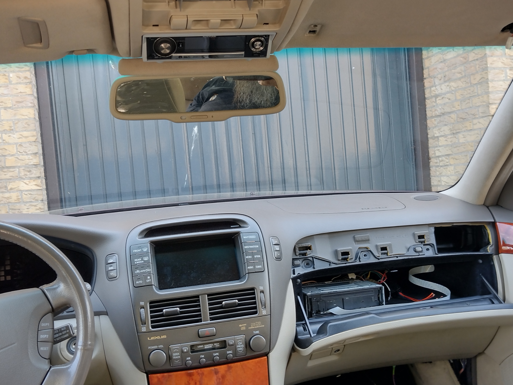

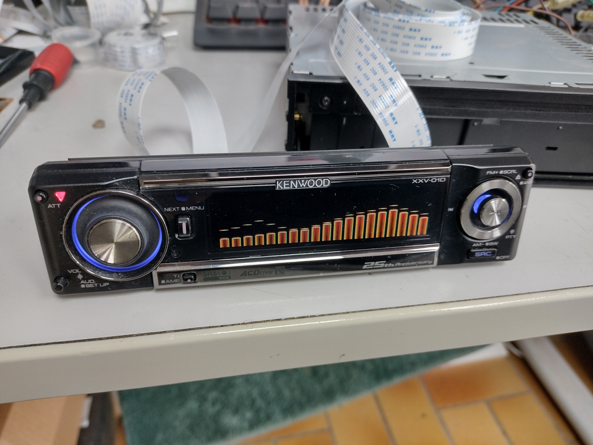

Dat ziet eruit als een flink lange flex kabel. Is het signaal wel sterk genoeg voor die afstand?
Geen idee, zo veel verstand heb ik er niet van, ik heb een kabel van 1 meter en een kabel van 3 meter gekocht, denk dat die van 1 meter ook wel moet werken, aangezien ik denk ik de unit in het handschoenenkastje ga maken. Die er nu inzit is die van 3 meter.
als electro nitwit heb ik toch het display werkend met de langere kabel

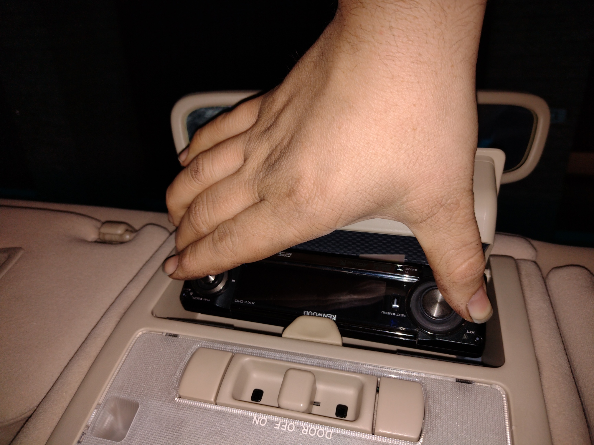

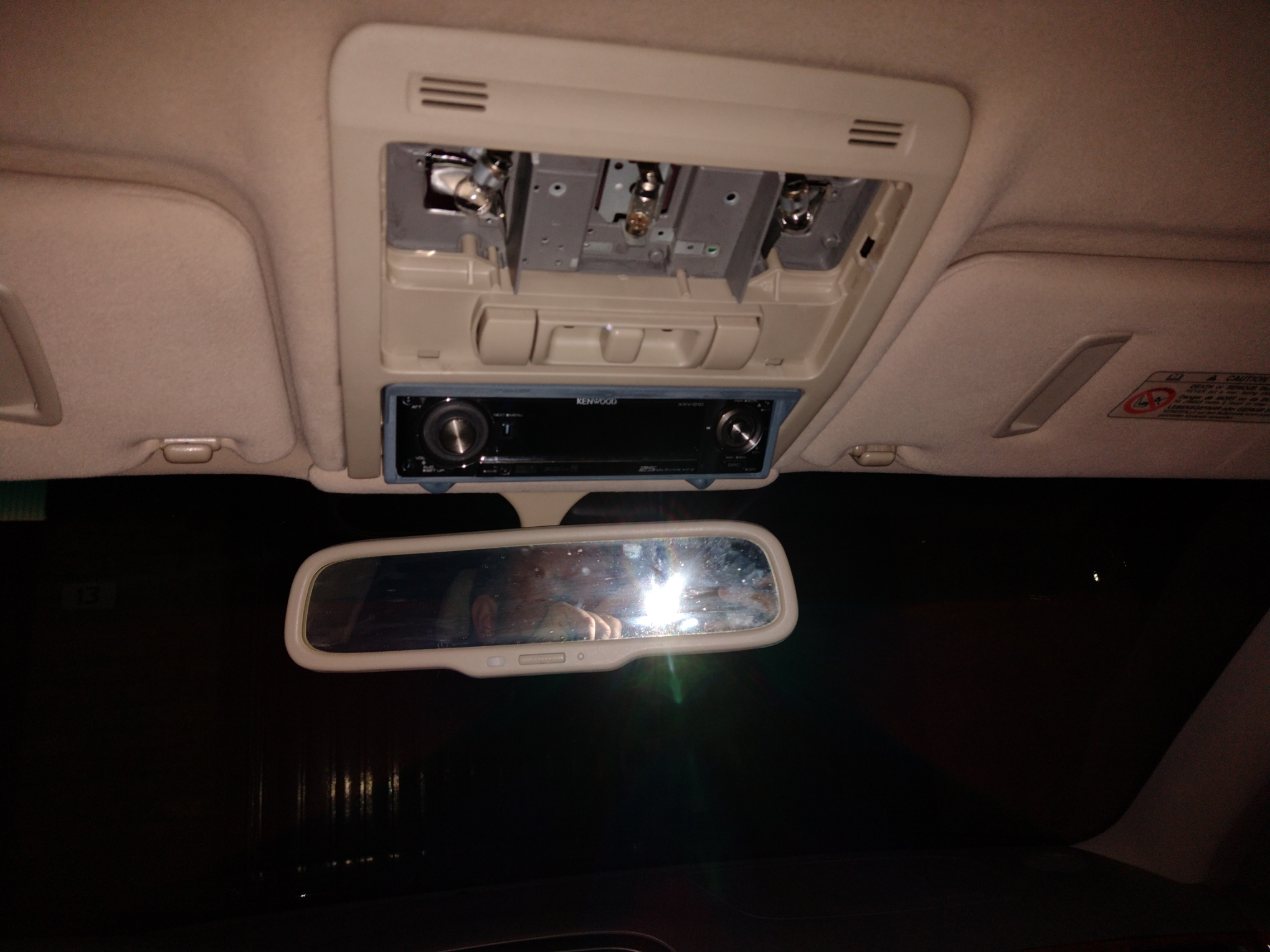

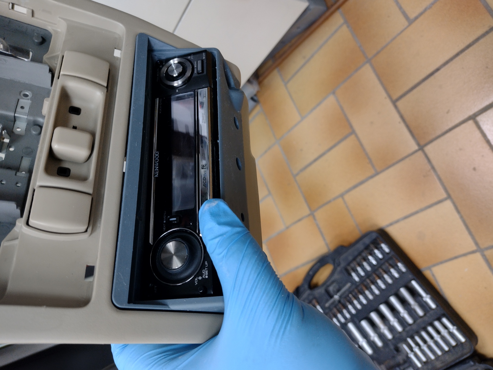

Voor het radiopaneel een betere plek gevonden. Volledig stealth.

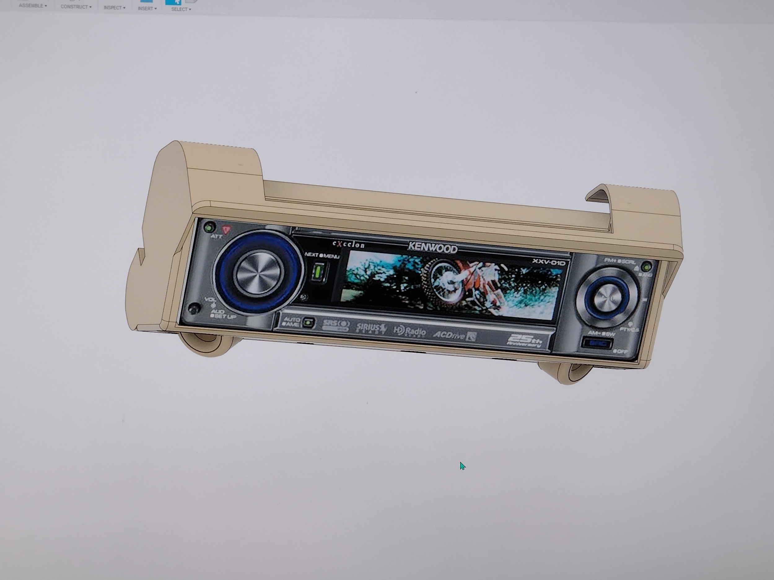

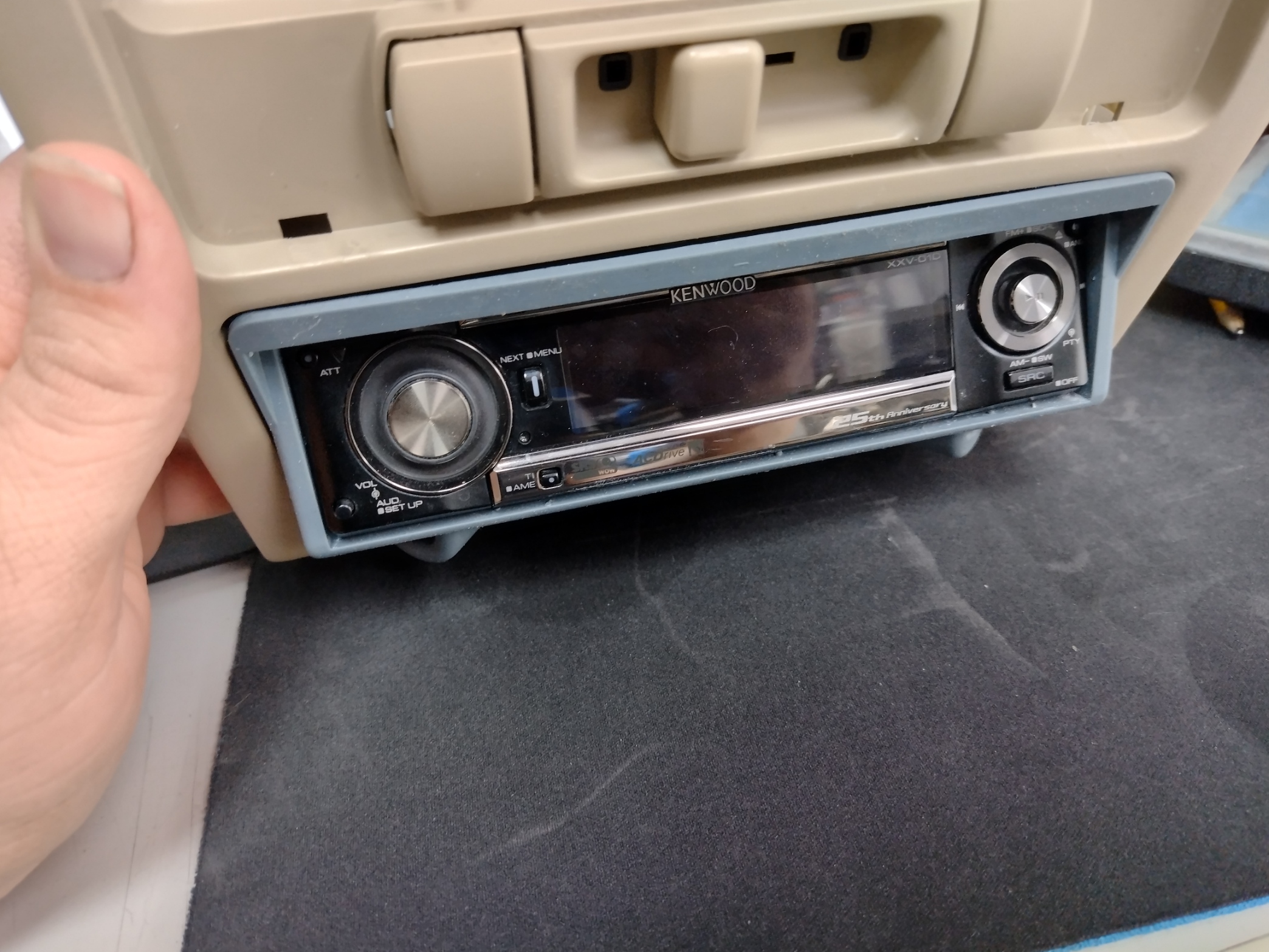

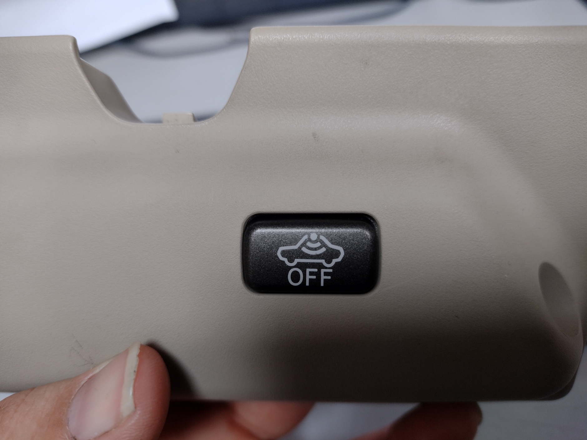

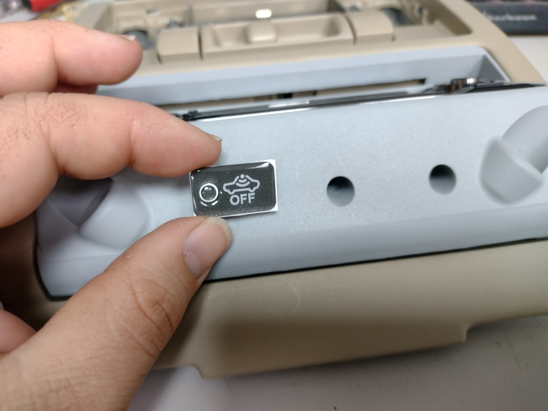

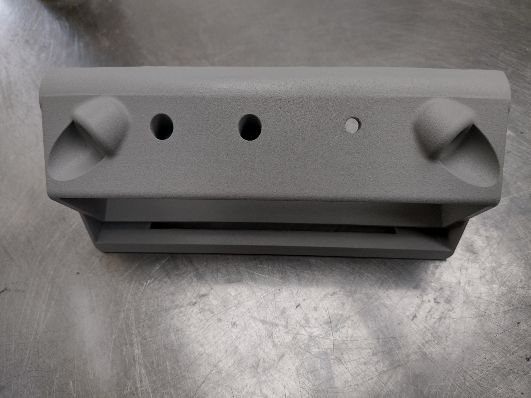

Ik kan bijna een test print gaan maken voor het nieuwe paneel. De gaten voor de glas breek sensoren en de OFF knop zijn ook opnieuw gemaakt zodat deze werken zoals het hoort.
Het originele knopje
Het knopje nagemaakt zodat deze zo veel mogelijk origineel blijft. De electronica van dit knopje is verplaatst in de behuizing naar de andere kant om ruimte te maken voor de flatcable.
Waarderingen: D43m0n en Higgie
Montage plaat gemaakt voor de radio, de zijkanten van het paneeltje bekleed met zwart velours zodat deze dezelfde uitstraling heeft als het kastje. Uiteindelijk wil ik nog een sier paneel maken zodat het metaal bedekt is.
Verlengkabel is achter de panelen getrokken en de verbinding werkt.

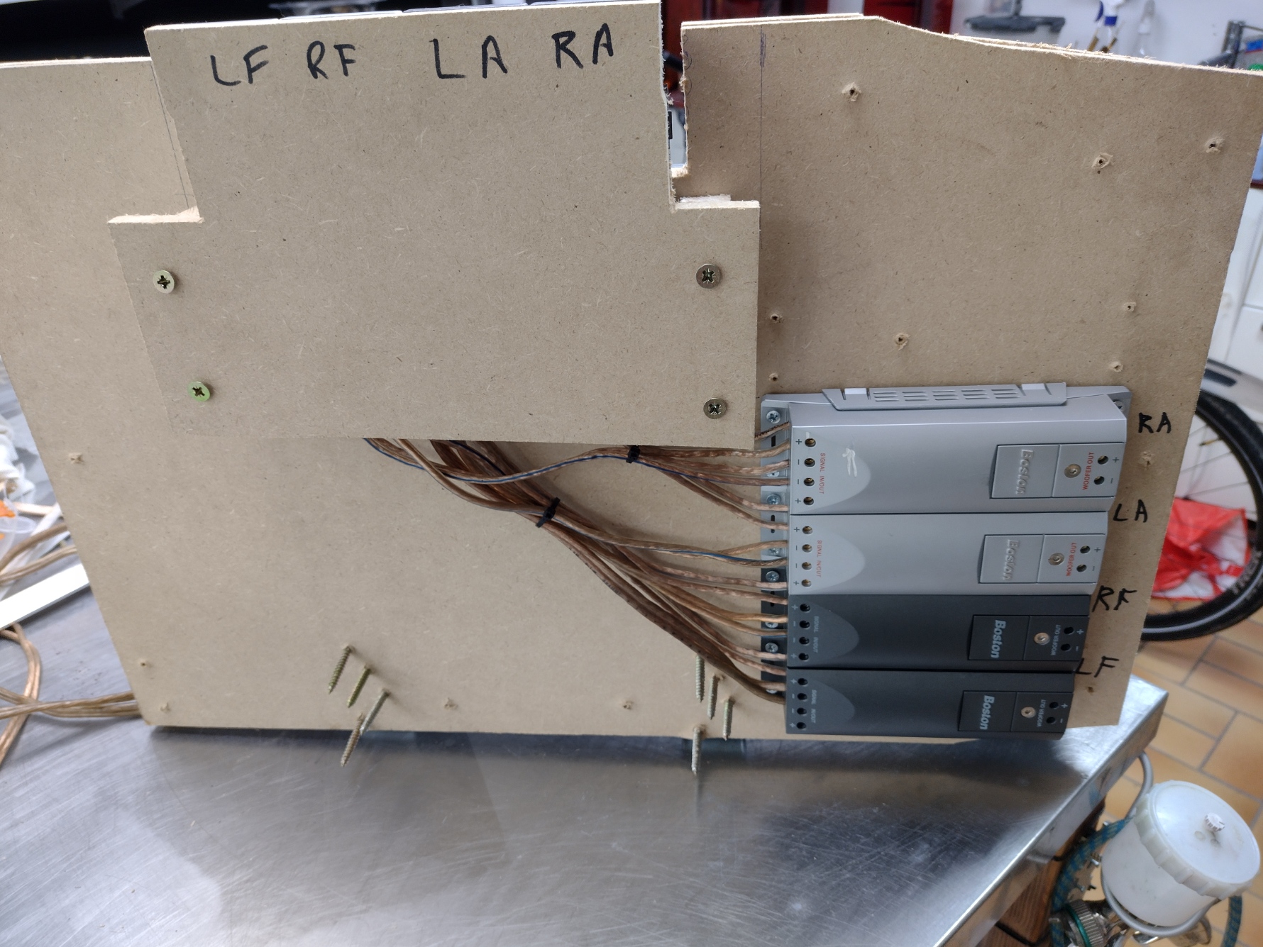

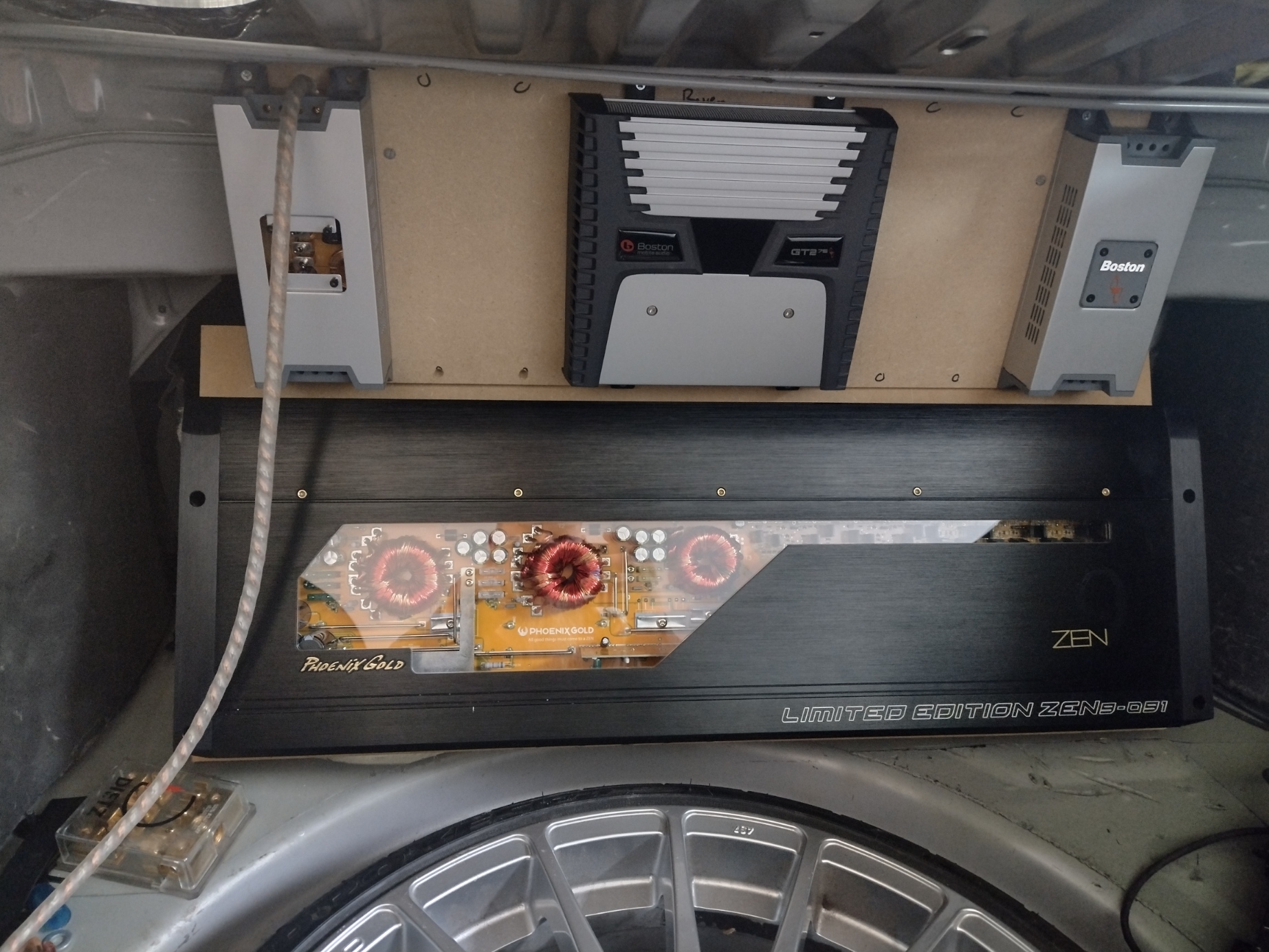

Versterker voor de deurspeakers monteren.

Omdat de impedantie niet overeenkomt moeten er nieuwe speakers geplaatst worden. Daarom worden de deurspeakers vervangen voor compo's Boston Acoustics PRO60SE en ik heb nog een sub liggen die wel goed is, dat is een Boston Acoustics SPG-555.

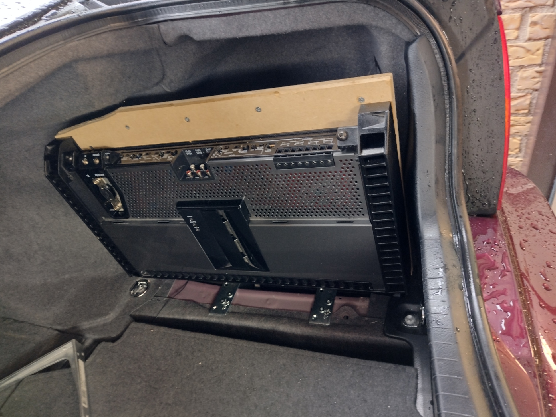

Achterin is de Rockford versterker bijna functioneel, en komt er nog een nieuwe monoblok bij om de sub aan te gaan sturen.

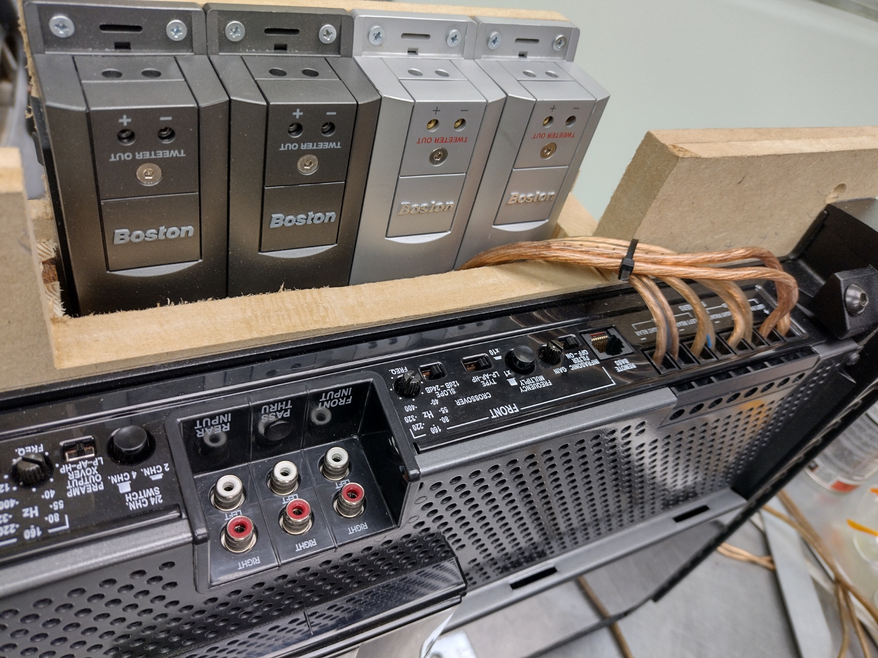

Ik ben #91 Zen 9 van Phoenix Gold in de Avensis aan het bouwen. 9 Kanaals zonder enig filter of wat dan ook, alleen versterking verder niks.
