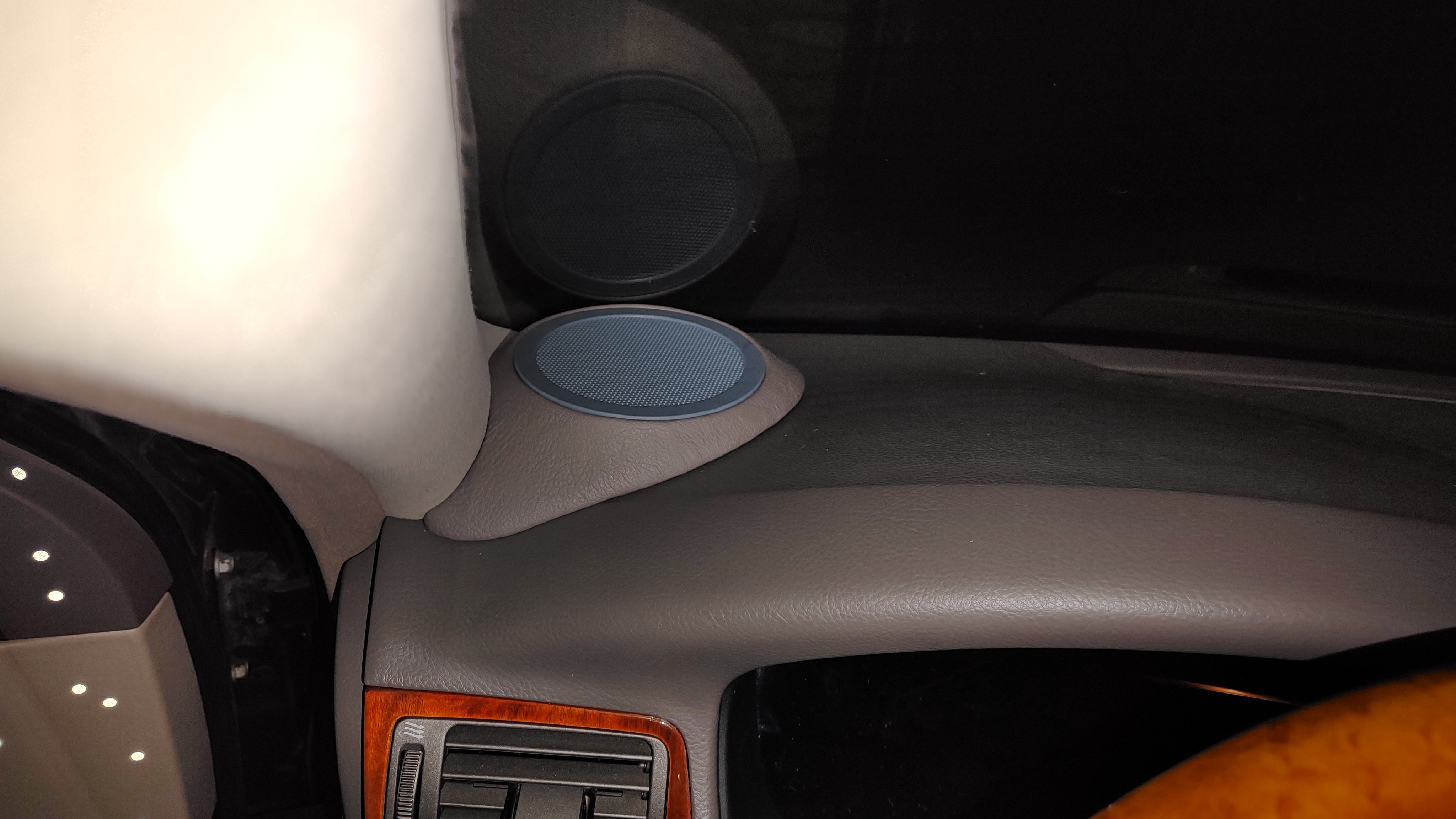

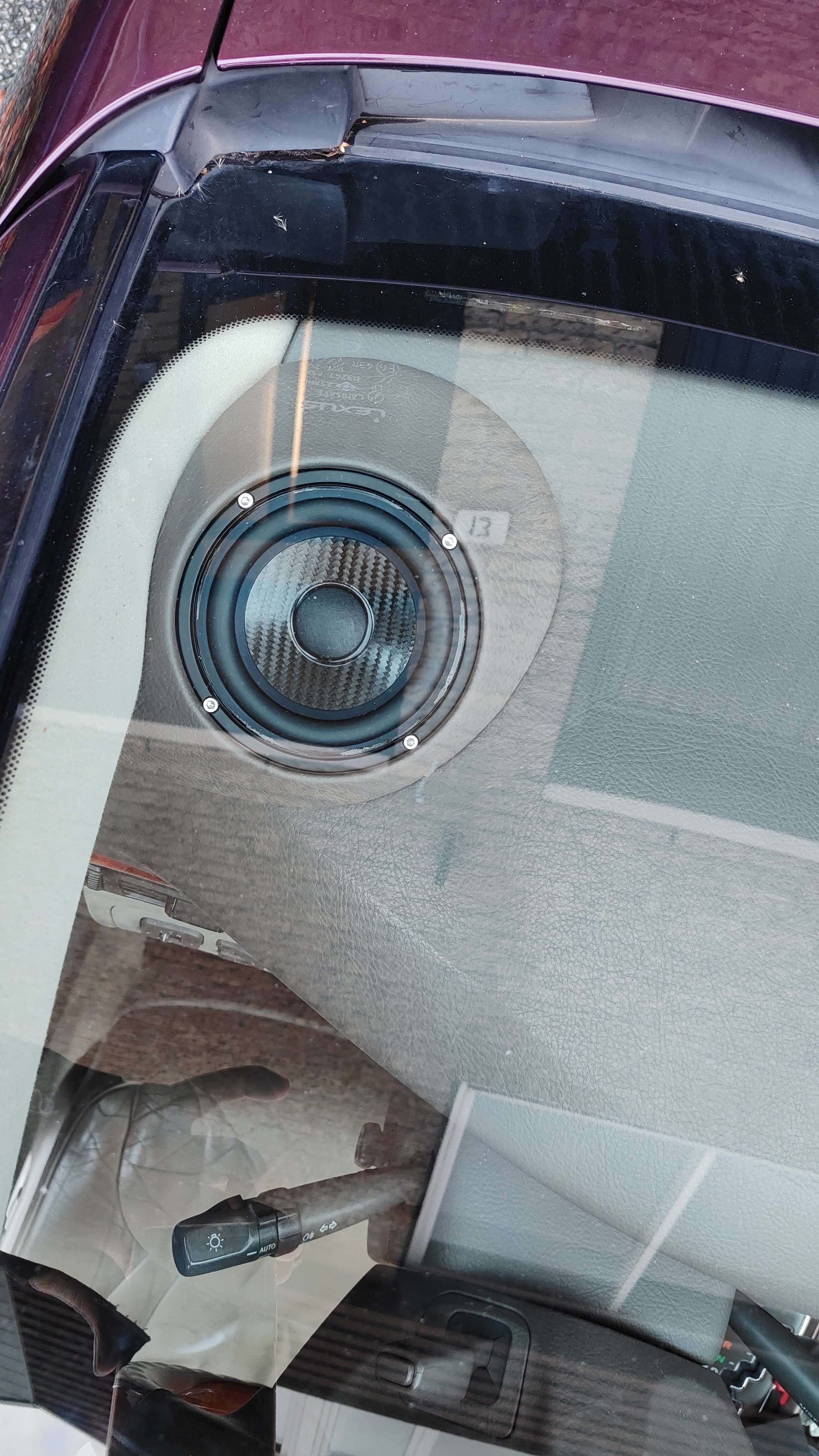

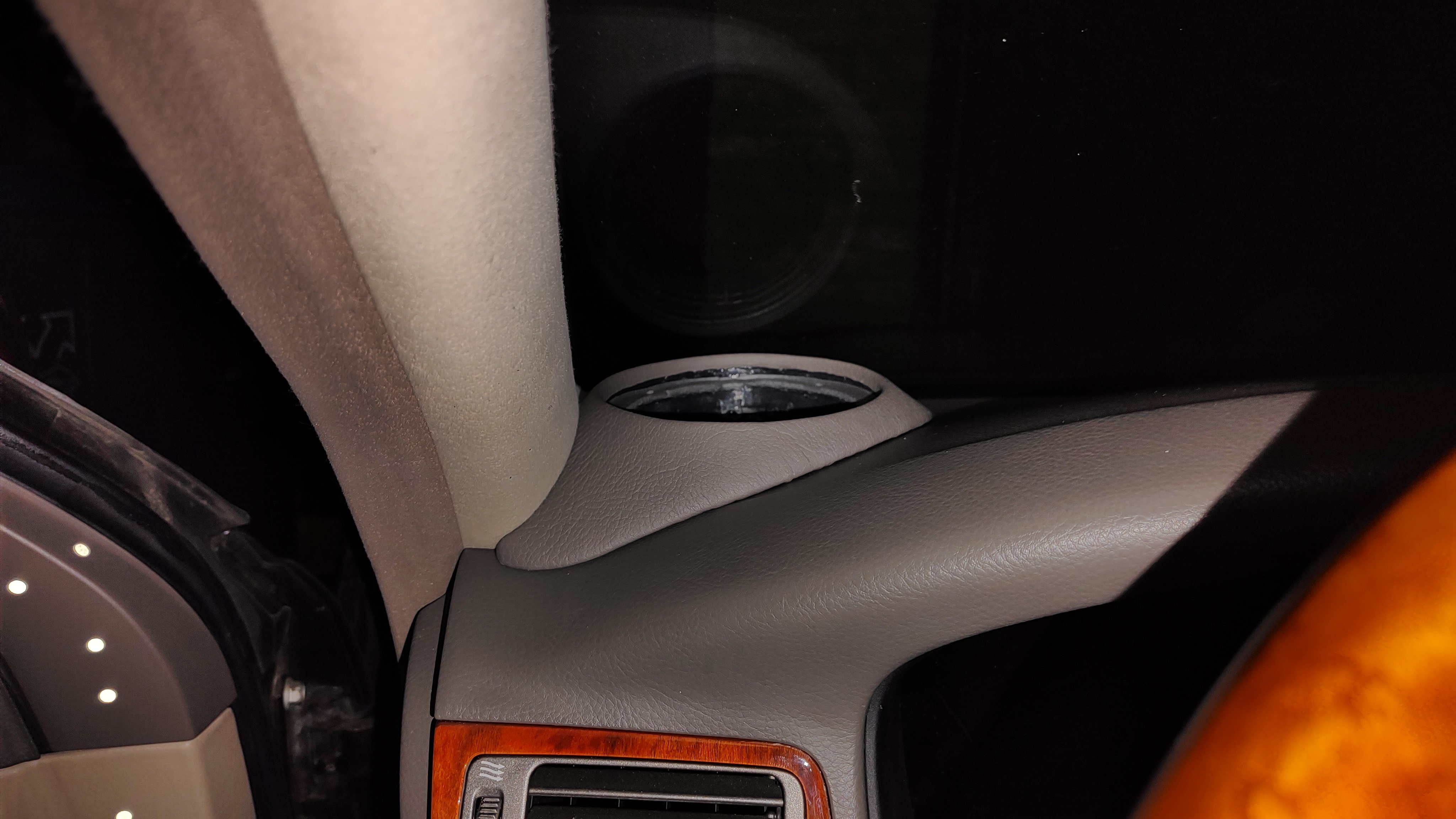

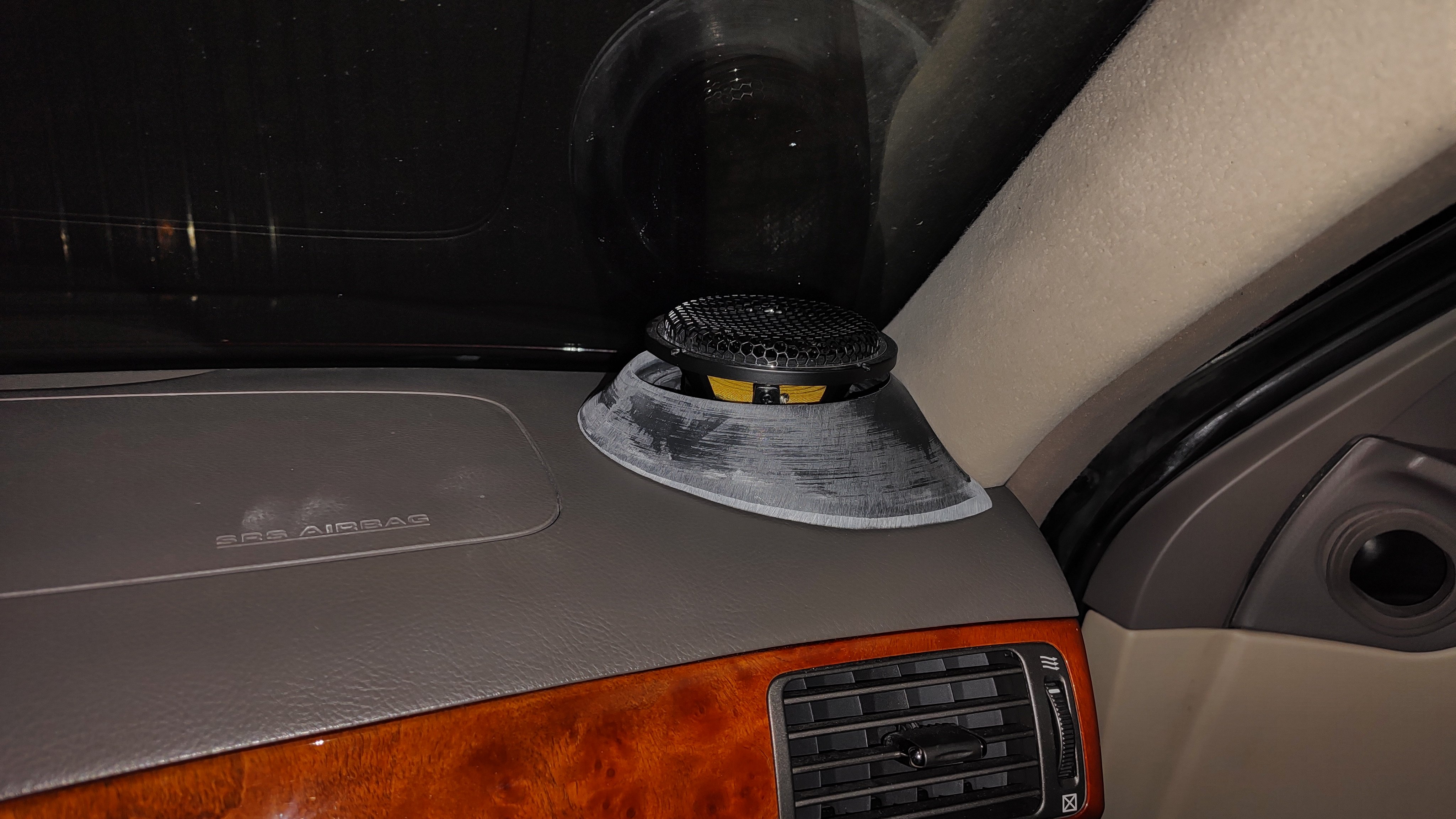

wat ik begrepen had was dat zo ver mogelijk in de hoek het beste was, er word daarna nog een afstelling gedaan met DSP. Bij een vriend van mij zitten dezelfde mids ook op deze manier ingebouwd.Complimenten, knap werk! Wat een eindeloos geduld moet je daar toch voor hebben
Ben wel benieuwd of je de reflectie hoek nog berekend hebt van de weergave tegen het glas, het zogenaamde reflectie-effect: Het glas van de voorruit werkt als een harde, reflecterende oppervlakte. Geluidsgolven kaatsen terug en mengen zich met het directe geluid.
En je hebt altijd last van Fase-interferentie (pieken en dalen in de frequentierespons. Lastig te meten lijkt me of via DSP corrigeren?
