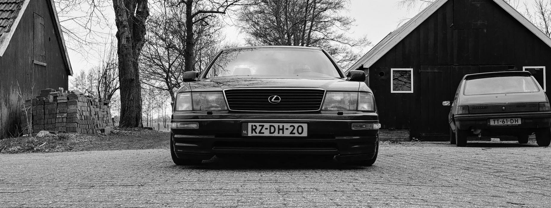

De planning was eigenlijk altijd al geweest om de auto te verlagen. De lijnen van de auto lenen zich er erg goed voor, laag lang en breed.
Toch nog even een maandje genoten van het comfort, het glijd echt over de weg. Mijn vorige 2 auto's vroegen erom af en toen sportief de hoek om te gaan maar hierin ga je eigenlijk automatisch 'cruisen'.
De knoop doorgehakt en besloten dat er een coilover set onder moest komen. Na wat inlezen voor een BC Racing gekozen.
De installatie viel reuze mee, mede door alle info die op het web staat geen verassingen tegengekomen, alleen de achterste moeren bij de tophats waren lastig te bereiken door de grote covers. Aangezien het onderstel in 20 jaar al 350.000 kilometers gezien heeft was ik voorbereid op vastzittende bouten en moeren maar alles zat netjes in het vet.

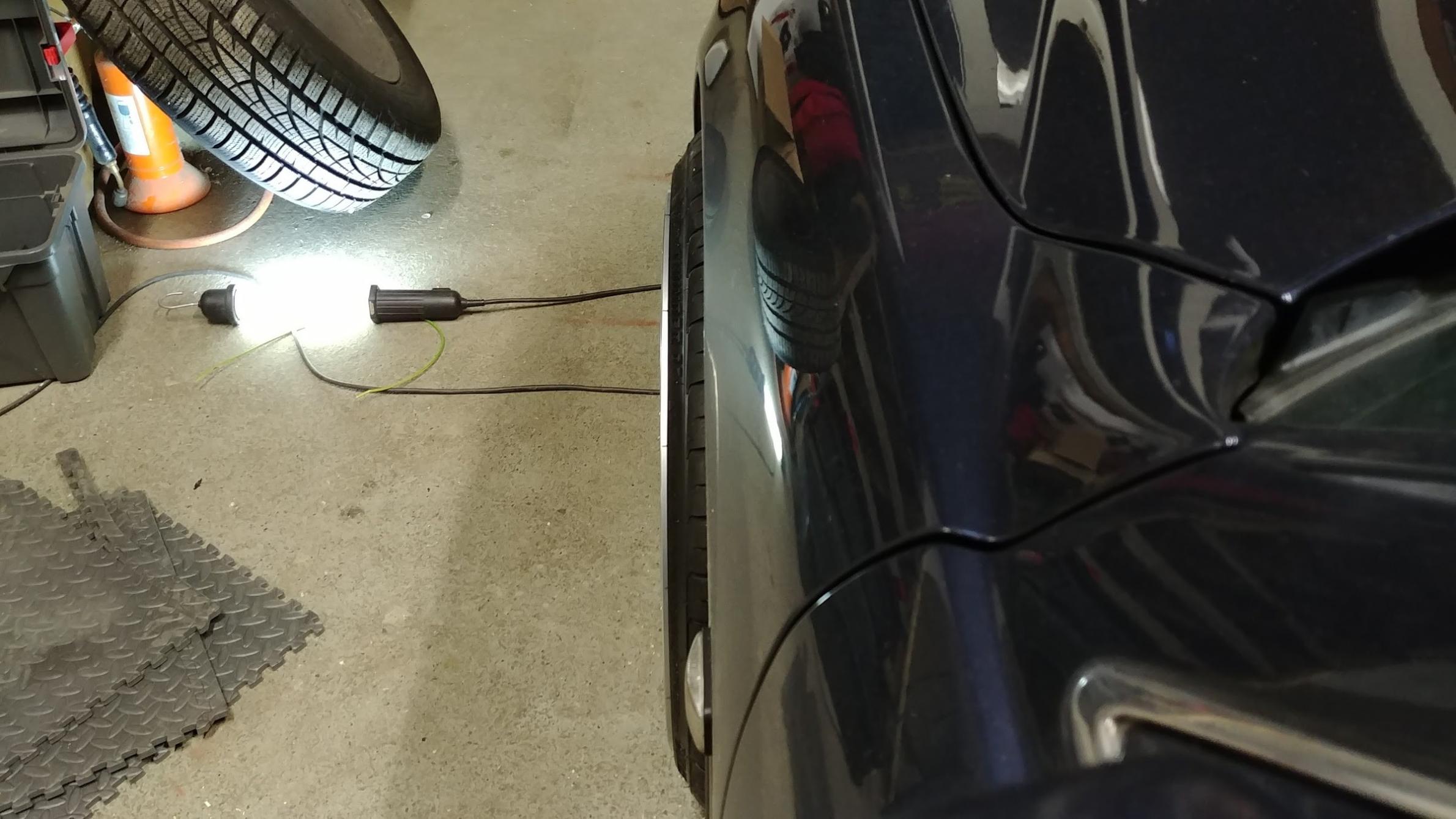

En het leukste moment, wielen eronder en voor het eerst de krik laten zakken.
Achter was ik uitgegaan van de standaard lengte waarmee ze aankwamen, dat was aardig goed.
Voor ook maar aangehouden, maar die stond op standje subframe aan de grond. Met 2 blokken hout onder de banden kon de krik er nog niet onder weg. :)
d12l0xmuPeZdbtgN9YqngcnMqE4KAJCm3q8WIMTWCmHS2t9VpknaN438bKaPIF5VIY22Z3ThmoeIOkZS_nq9FxCx9V3odTcm2AsB9sUhAO5pONX0v7AAqiVosQ0SaZdiZ_sCqOWhOA
De banden zijn aardig 'vierkant' dus rondom wat hoger gesteld zodat er fatsoenlijk mee te rijden is. In de planning staan nog andere velgen en banden dus dan kan hij wel weer zakken.

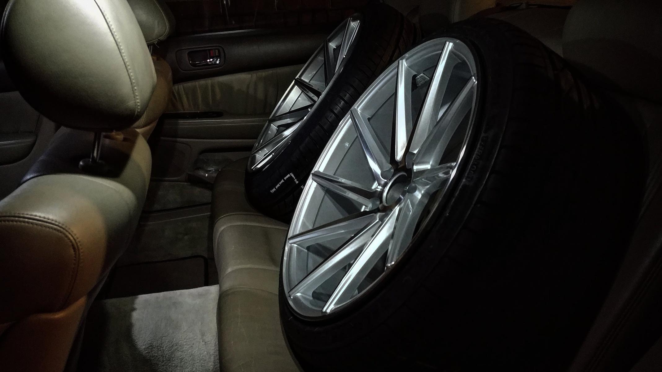

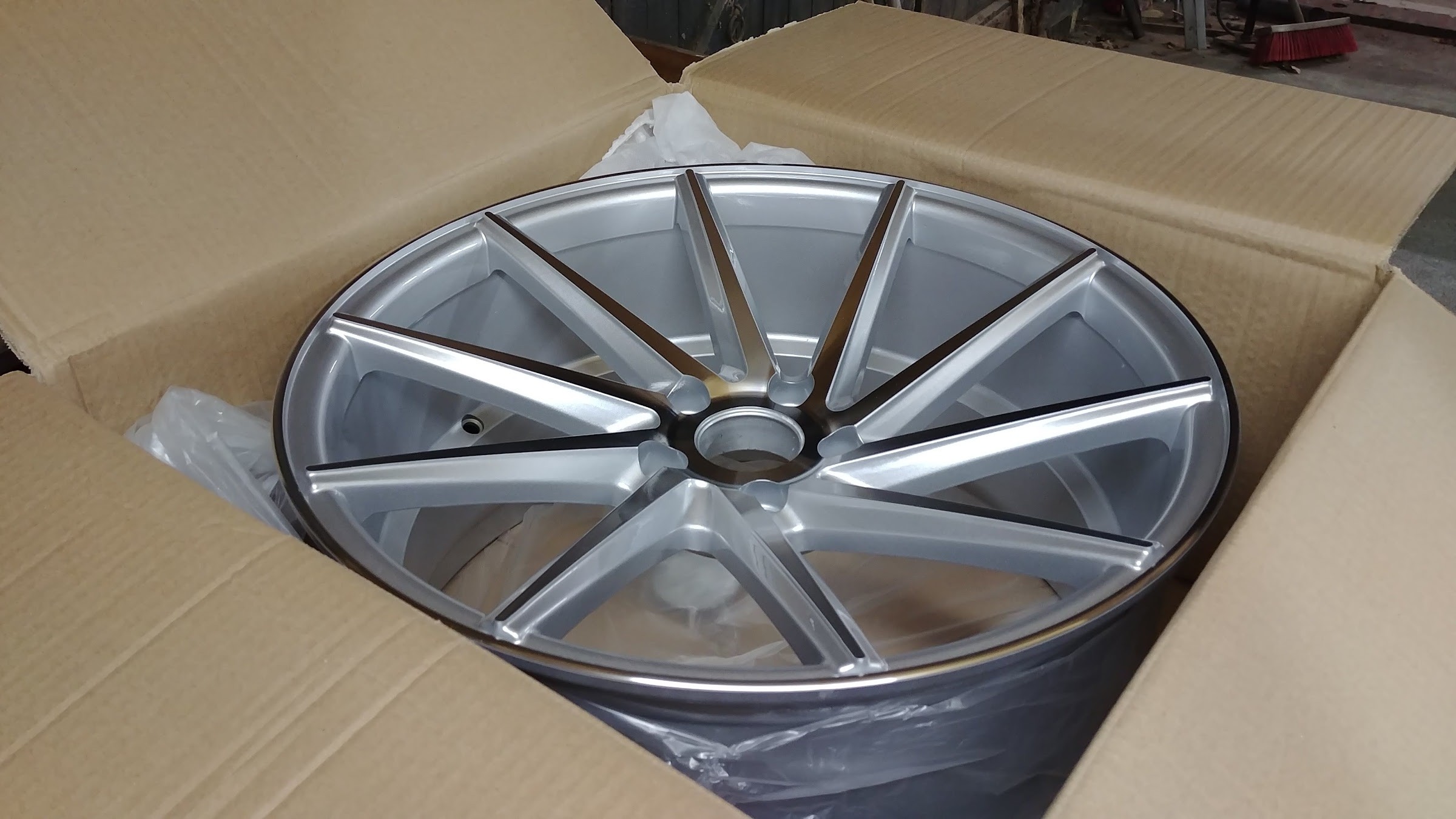

En nu de weersverwachtingen er weer een beetje op lijken werd het tijd om hier eens werk van te maken. :)
Ik had mijn zinnen gezet op Vossen CVT replica velgen maar deze waren helaas niet in 114,3 steek te krijgen.
Daarom voor 5x112 gegaan, deze worden met schuifmoeren gemonteerd. Was er eerst huiverig voor maar de TUV geeft hier goedkeuring op en dat gaf de doorslag.
Nieuw in doos:

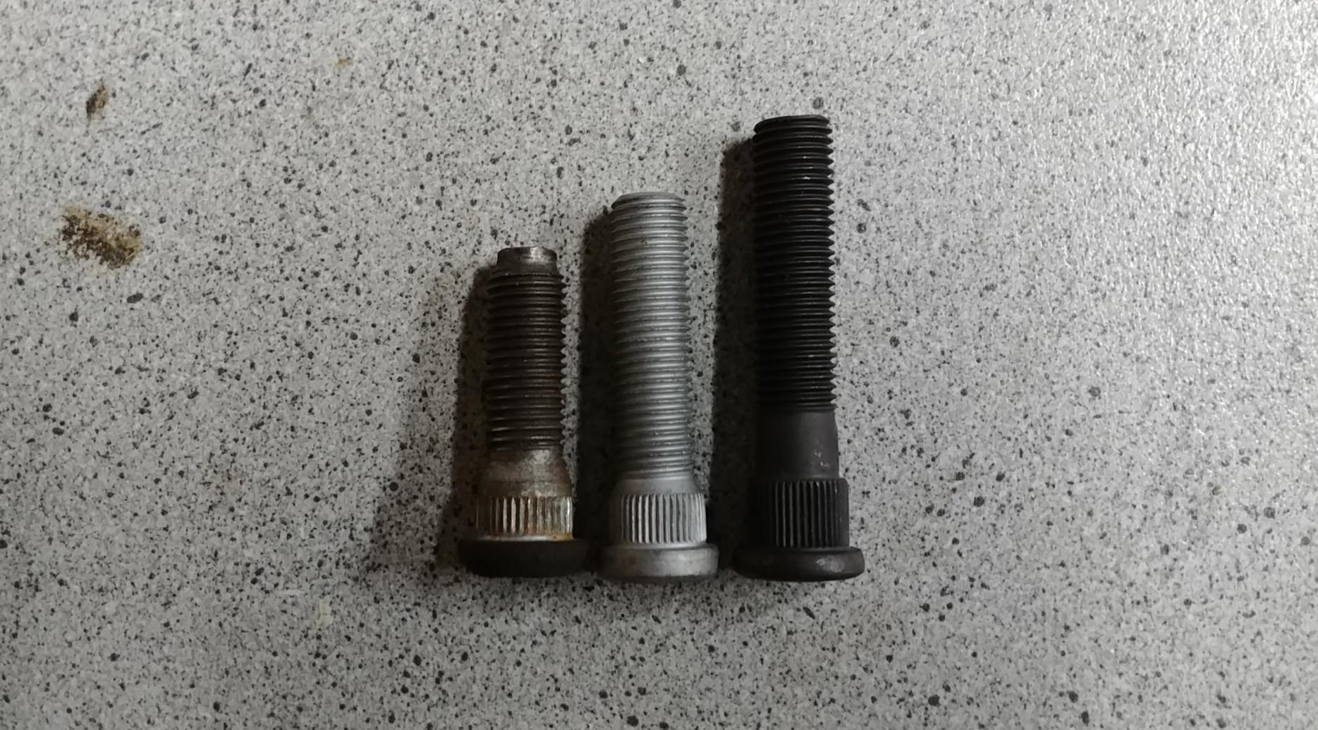

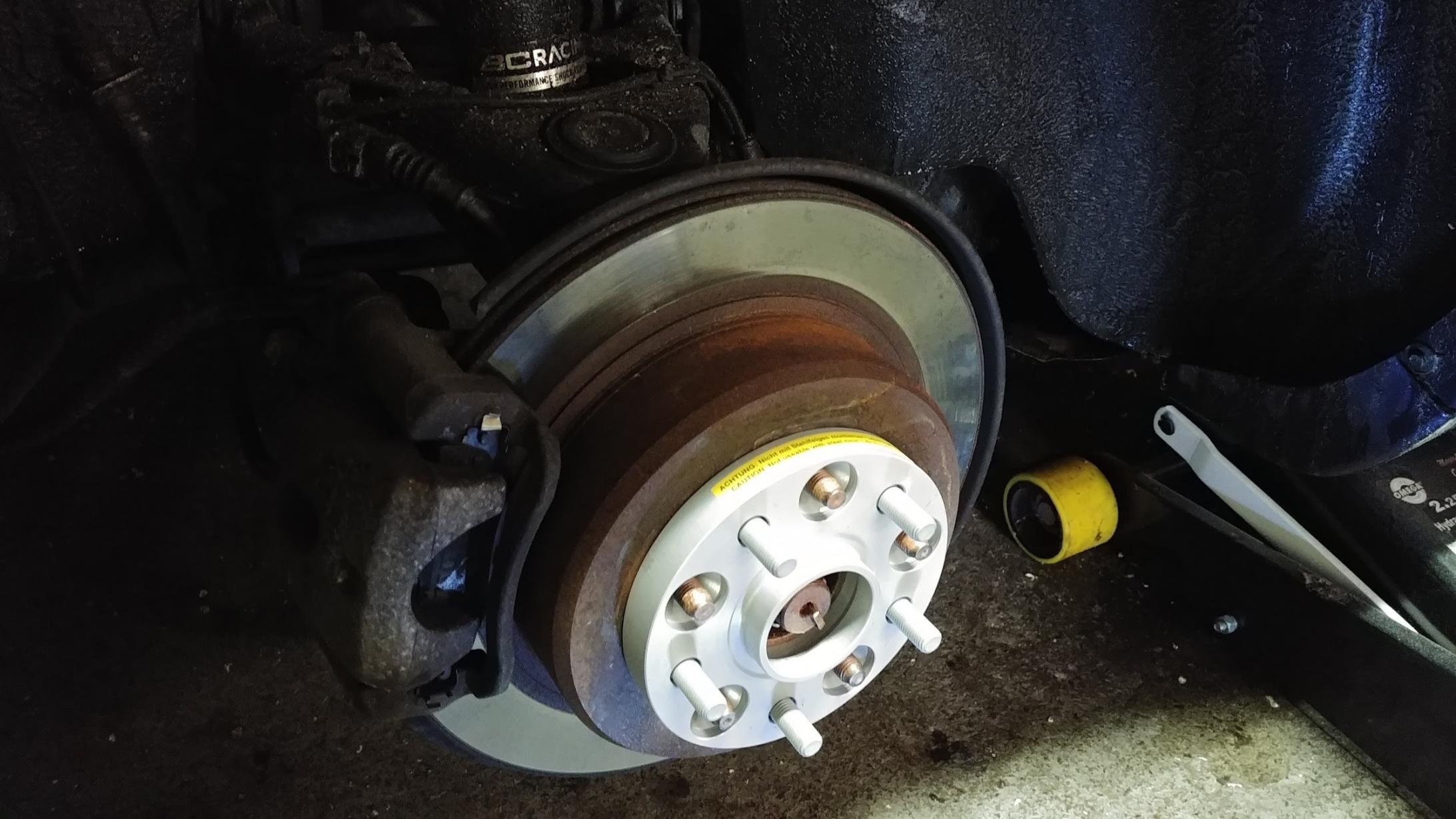

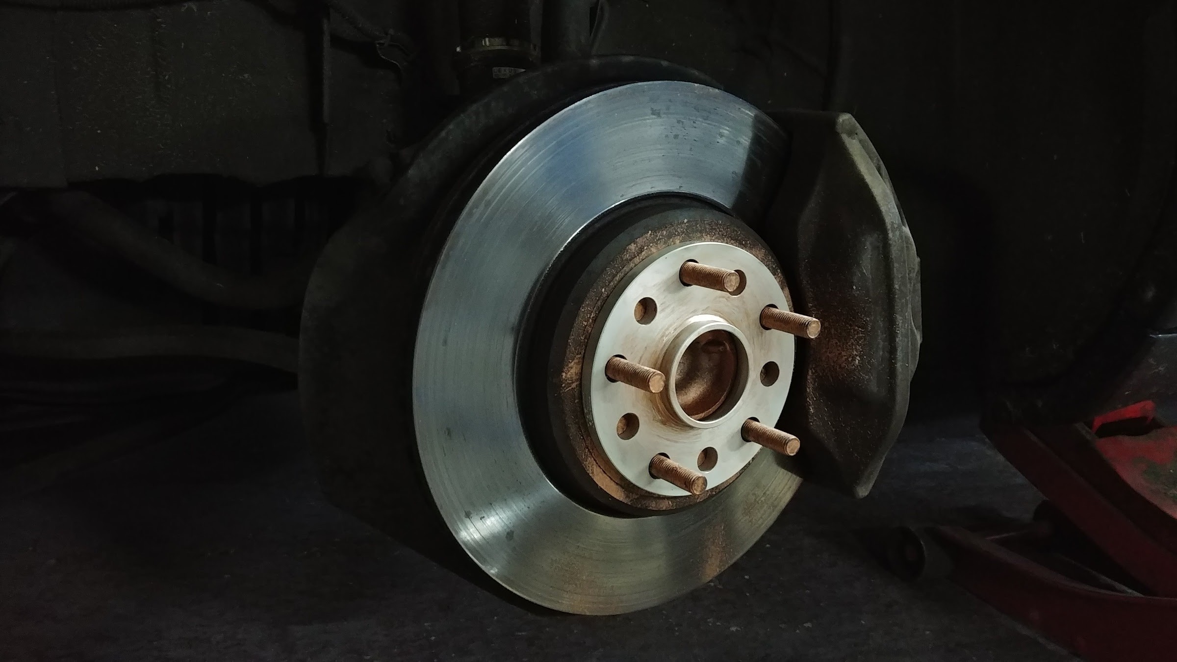

Ik was er al bang voor, de LS heeft erg grote remklauwen waardoor veel velgen niet passen. Had gekozen voor de laagste offset (35) maar dit was nog lang niet genoeg:
zWFHthQyRsgFCjIBSQJx2NVb6lfIPkAuO1VnF3bIDvdqOpgL1Ea9gvSFGotDis_KHSFVpc-f0swyYtDX49mvTynxgZiSUgy73_k7iWQmkEQqETO7BsmhNjQZGW1hCvyWCrFhd-1LCQ=w2400.jpg
Na wat meten bleek er 8mm nodig te zijn om ze vrij te laten lopen. Nog even getwijfeld om steekadapters te kopen maar omdat de velg al aardig breed is zouden ze dan wel erg ver naar buiten komen. Een 10mm hubcentrische spacer met langere tapeinden besteld. De tapeinden die erbij zaten bleken nog niet lang genoeg, dus uiteindelijk 63mm lange tapeinden besteld. Om achter het verschil in camber te compenseren is hier gekozen voor een 20mm bolt on spacer.

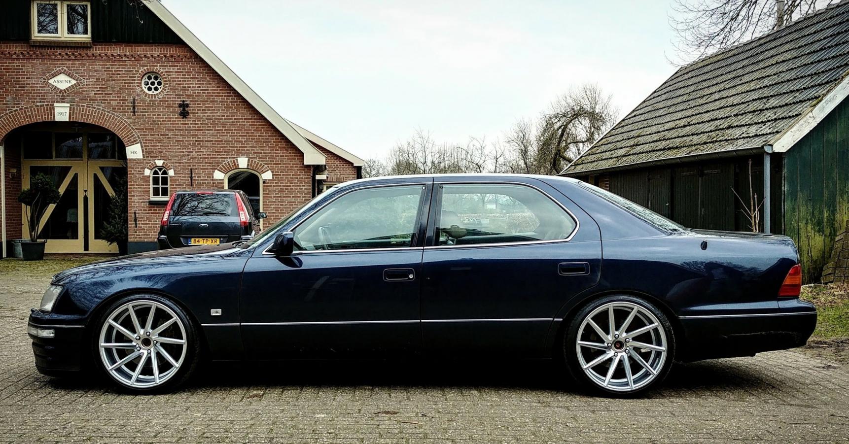

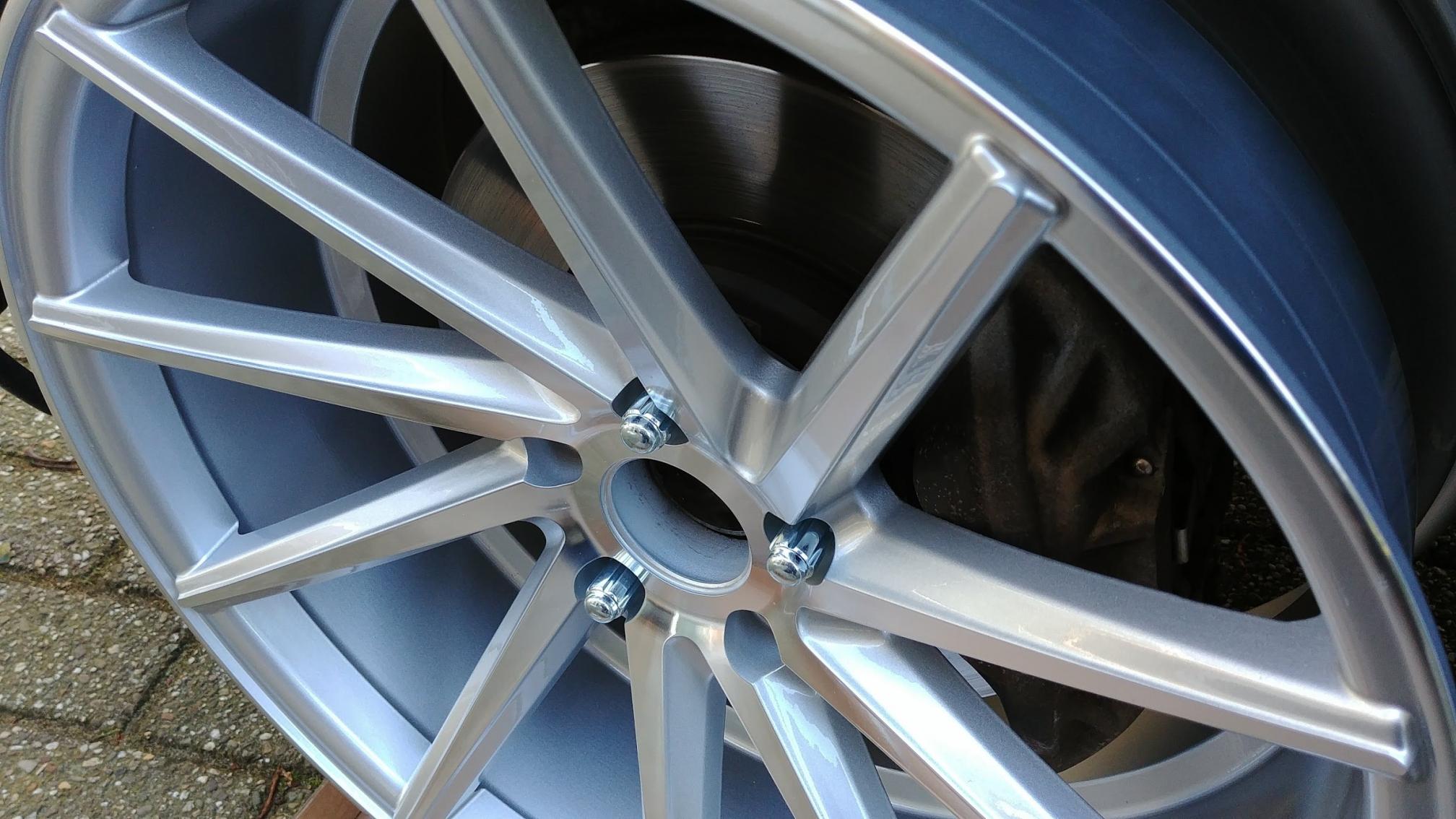

Bandjes laten leggen, redelijk getrokken met 235-35 op 9,5j:
yAs0KCplpz6nxt8VEjUj6lM8PjRCAXNRxIzZ6H1e-XsJYEiUvUw9B3z9txgbF5zahxZmJrqDAjDi9ff9pPIedu0_7mWXh6IExZkhc-jveqLv-fCP4aTORkHLWSzWnBKLSVPgX8uMyA=w2400.jpg

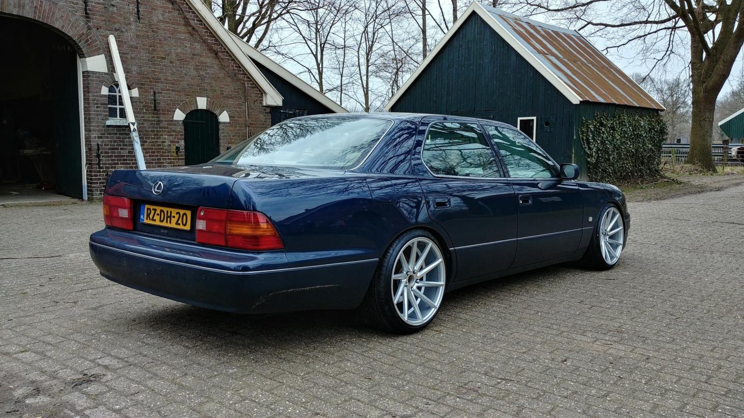

Auto nog iets laten zakken en met de camber bouten gesteld. Ze passen er onder en het lijkt super:
