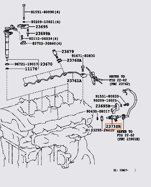

Misscchien kun je hier nog iets mee, zou gaan om de 23710B.
