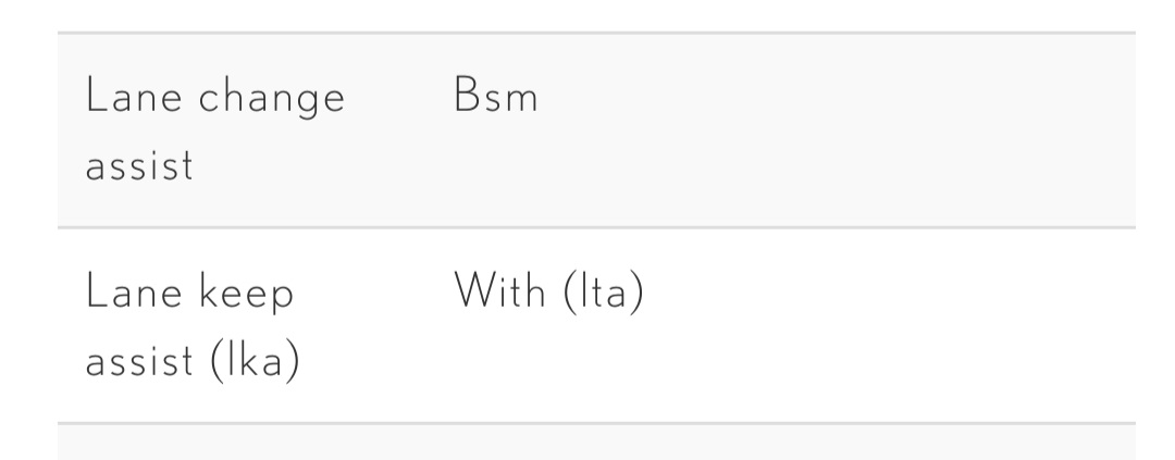

Dit is wat ik vond over de auto die ik wilde kopen.
Ik ben een beetje de weg kwijt qua afkortingen. LKA (lane keep assist) met LTA (lane tracing assist). Heb je dan wel of geen stuurassistentie?
Dit is dus de auto waarbij het niet werkte.

Ik heb een account aanemaakt en ik heb wat gegevens kunnen achterhalen maar volgens mij is dat niet meer dan wat op de diverse openbare kentekensites/apps beschikbaar is.
Inloggen op lexus-tech.eu, vervolgens rechtsboven het hamburgermenu (drie streepjes) klikken, kiezen voor reparatie en dan "Specificaties voertuig". Daar je VIN invoeren en je krijgt alles te zien. Alle opties, fabriek, lakkleur, interieurkleur, welk land hij afgeleverd is etc etc.

Nu een beetje lane assist op het topic: heeft iemand een idee wat er aan de hand kan zijn? Google kent dit probleem (inactive) niet bij Lexus. Ik lees wel bij de Toyota RAV4 een soortgelijk probleem, daar kan het bijvoorbeeld een probleem met de sensor zijn of een vieze camera.
We hebben contact gehad met Lexus Nederland en gehoord dat het 99% zeker is dat de auto het wel heeft. Daarna de dealer gebeld en ze gaan nog een keer kijken. Als ze dit oplossen en de auto helemaal in orde is dan ben ik van plan hem alsnog te kopen.
@UsedLexus had dit ook al eens gezegd dacht ik: Onderkant van de buitenspiegels schoonmaken, daar zitten camera's voor de BSM én zorgen dat de twee camera's achter de binnenspiegel goed zicht hebben.

Heel jammer. De dealer houdt vol dat het er echt niet op zit.
Ik durf het niet aan hem te kopen om er misschien achter te komen dat ondanks deze lijst ze toch gelijk hebben. De werkplaatschef zelf heeft er naar gekeken.
Waarderingen: levensnevel
Inmiddels heeft de productspecialist van Lexus Nederland bevestigd dat er stuurcorrectie op die auto zit. Er is dus een defect.
Ik ben alleen niet meer geneigd die auto te kopen. Erg teleurstellend dat een Lexus dealer de auto zo verkoopt en volhardt dat het er niet op zit terwijl het toch een storing moet zijn. De communicatie was verder ook niet prettig dus ik laat het erbij.
