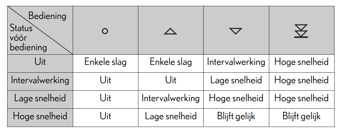

Hoi John,
Ik kon het niet laten om het instructieboekje van de IS erbij te pakken en ook nog eens te vergelijken met mijn boekje (NX). Het wekt bij mij de indruk dat er een mogelijkheid is om de werking van je standen anders te programmeren. In jouw boekje staat ook de volgende tabel:
Het geeft mij de indruk dat je met behulp van de door jouw omschreven instructie dus iets andere functies koppelt aan de stand van je hendel. Het is even proberen of dat daadwerkelijk het geval is. Het is mij alleen niet helemaal duidelijk hoe je dan door deze functies zou moeten gaan. Ik ben wel benieuwd of je eruit komt en wat het dan is.
