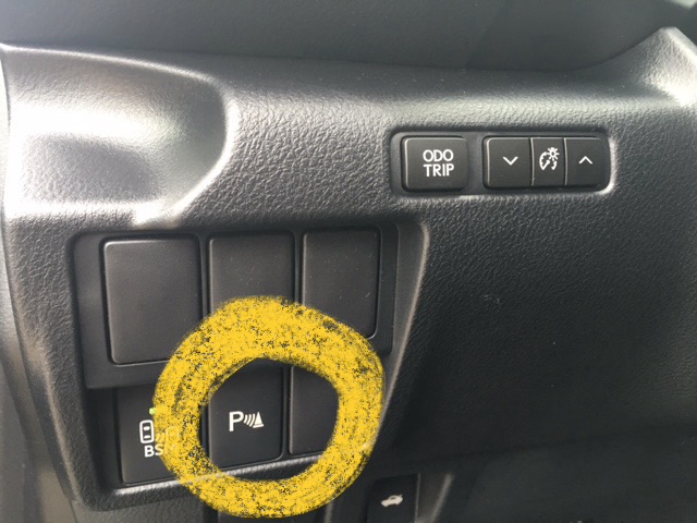

Voor zover ik weet heeft elke recente Lexus een aparte knop om de piepjes in- of uit te schakelen. Ik weet niet of deze instelling behouden blijft als je de auto opnieuw start. Is dat wat je bedoelt met “reset”? Want zo zijn al die rijhulpsystemen van voor 2024 vaak ook uit = uit na een herstart van de auto.
Misschien heb je met het poetsen van het interieur per ongeluk die knop geraakt? Zoek naar een knop met dit symbool:
Waarderingen: HondaFan en Bobusa

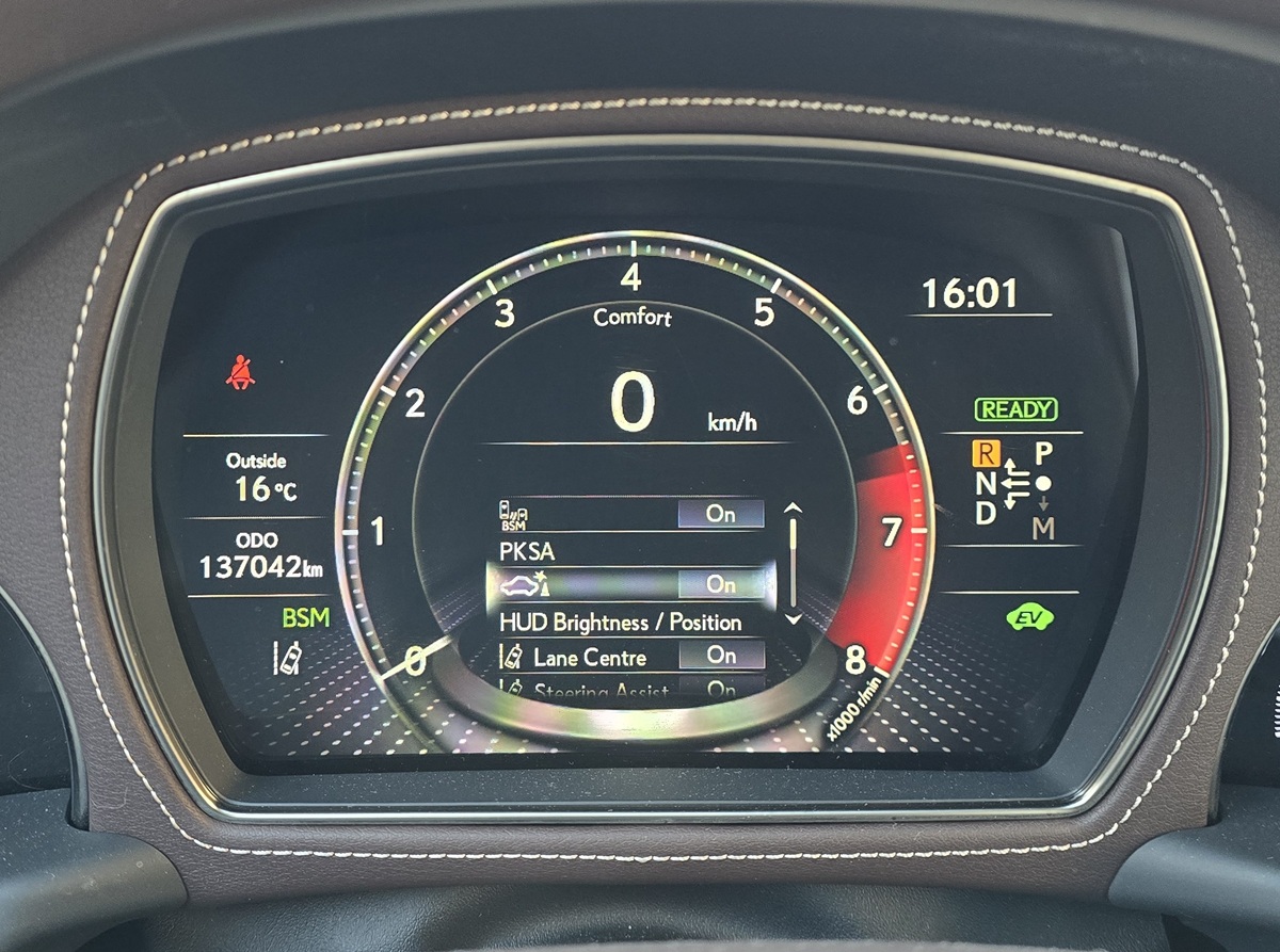

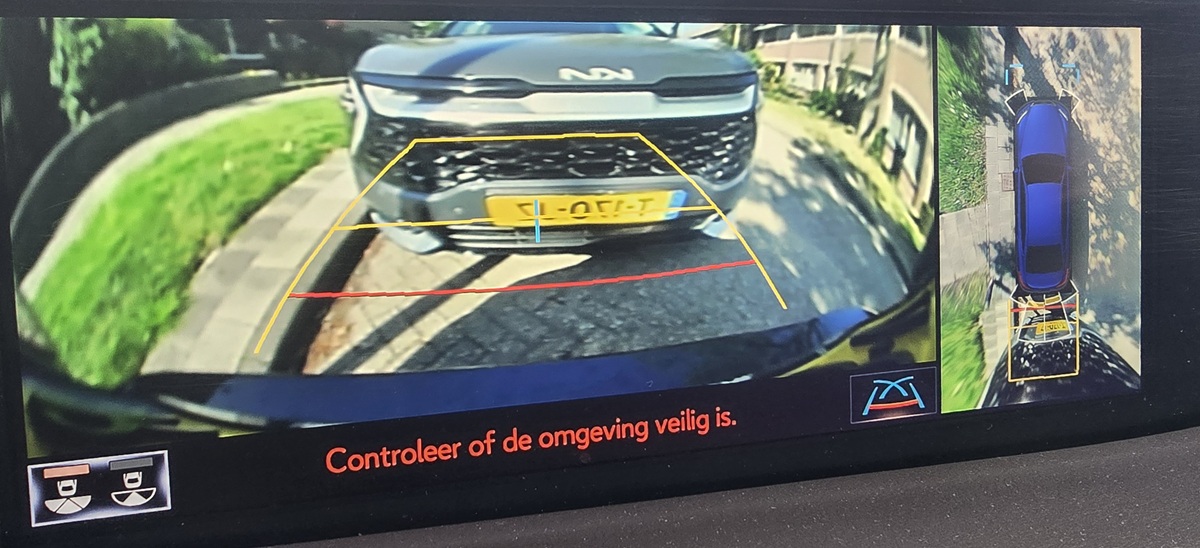

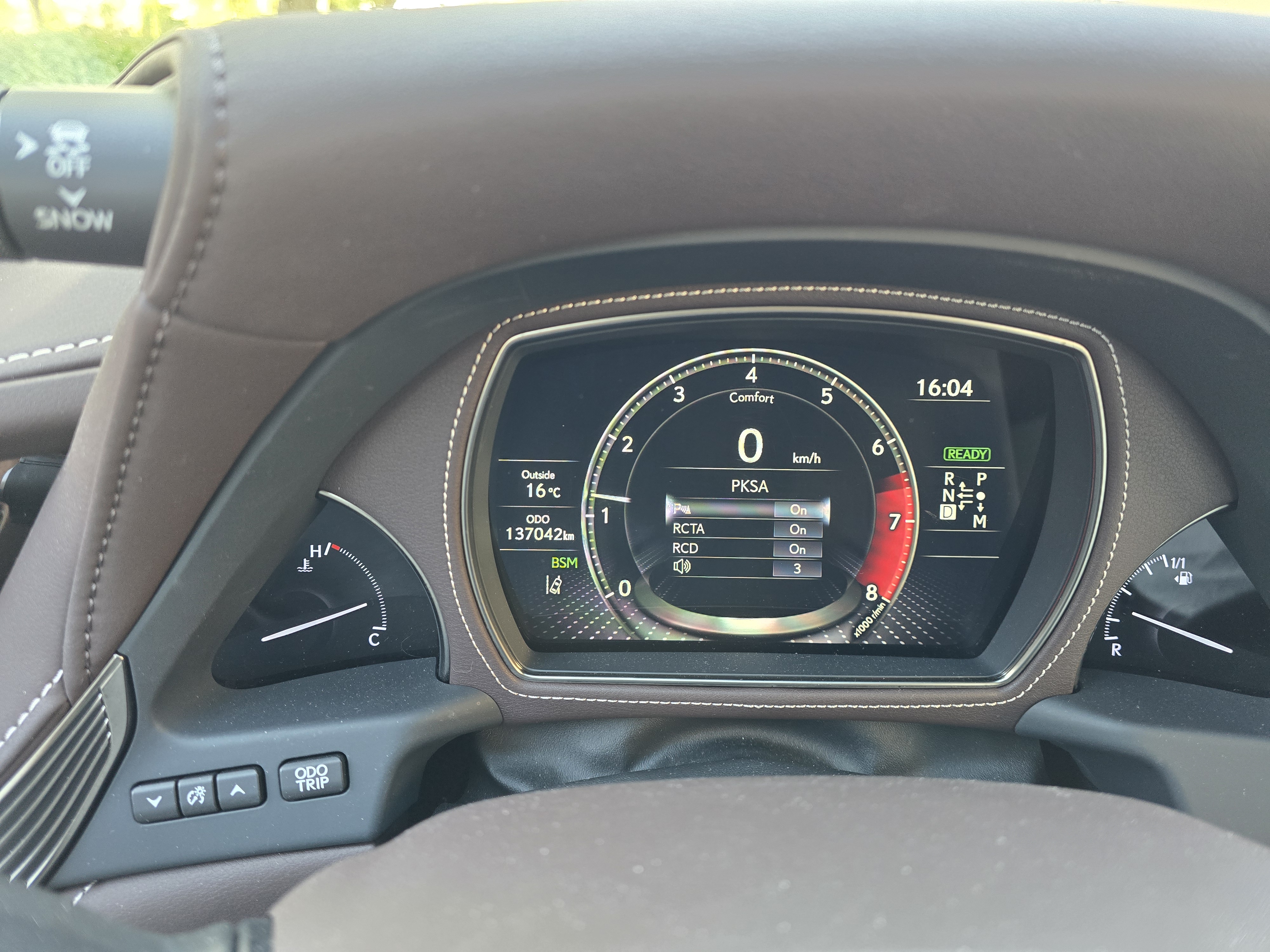

Ik heb geen NX, maar toch, misschien heb je er wat aan, want ik heb óók geen knop om de parkeersensoren aan/uit te zetten.
Het werkt bij mij in het menu op het stuur/dashboard.
Ga naar PKSA:
Zet PKSA en eventueel andere instellingen aan.
En voilà, alles zou moeten werken.
Ook in je hoofdscherm....
Hopelijk heb je hier iets aan..
Waarderingen: D43m0n

Ow... Moet ik even naar kijken, maar als ik het uitzet doen mijn parkeersensoren het niet meer. Verder heb ik niets in mijn menu voor de parkeersensoren zo te zien.

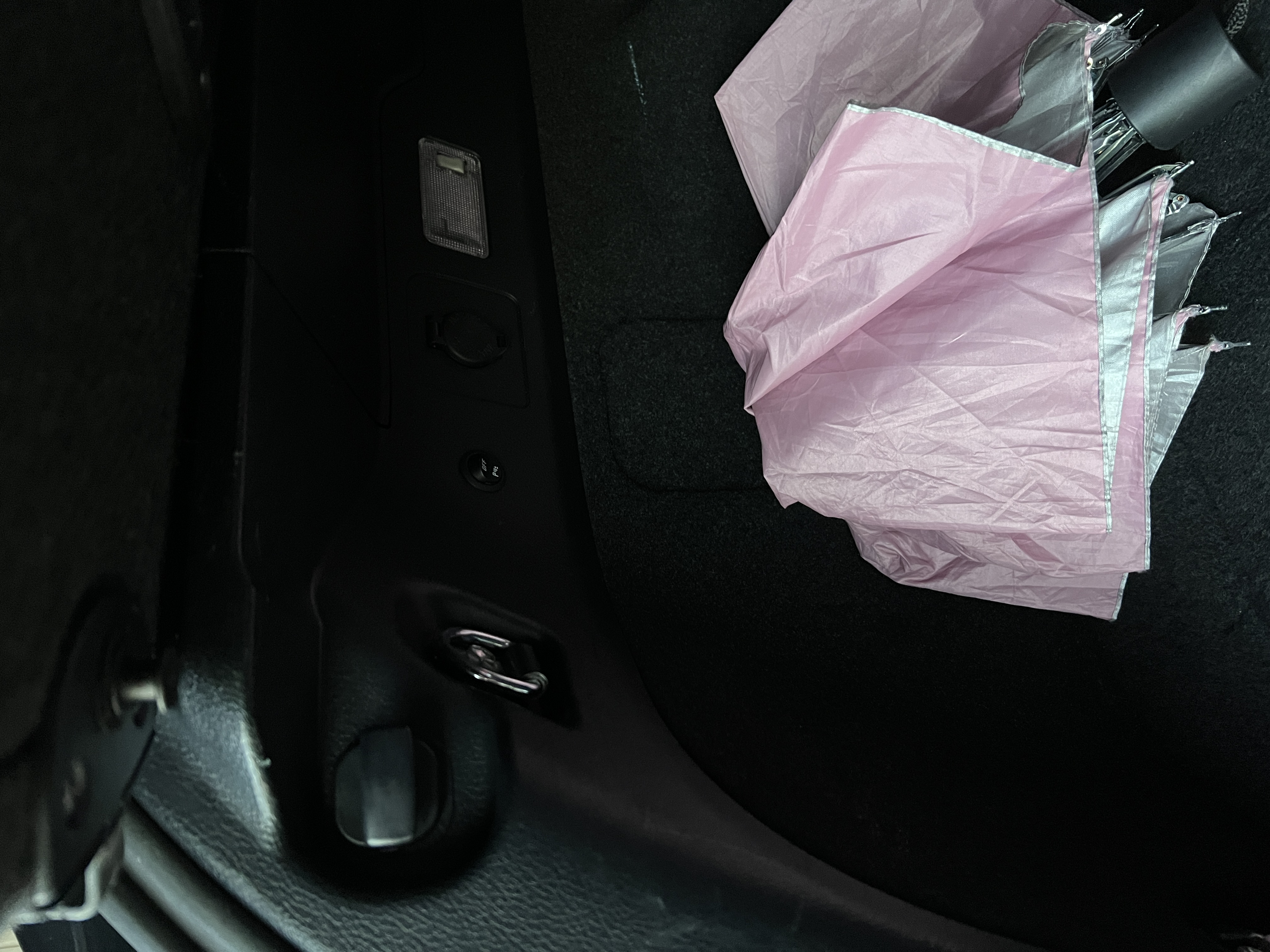

Probleem is inmiddels opgelost 😄
Er blijkt een knopje in de kofferbak te zitten waarmee je de parkeersensoren kunt uitschakelen. Die stond per ongeluk uit.
Daarom werkten de sensoren nog wel (tikgeluid), maar kwam er geen piepsignaal meer.
Weer wat geleerd, bedankt voor alle reacties 👍
