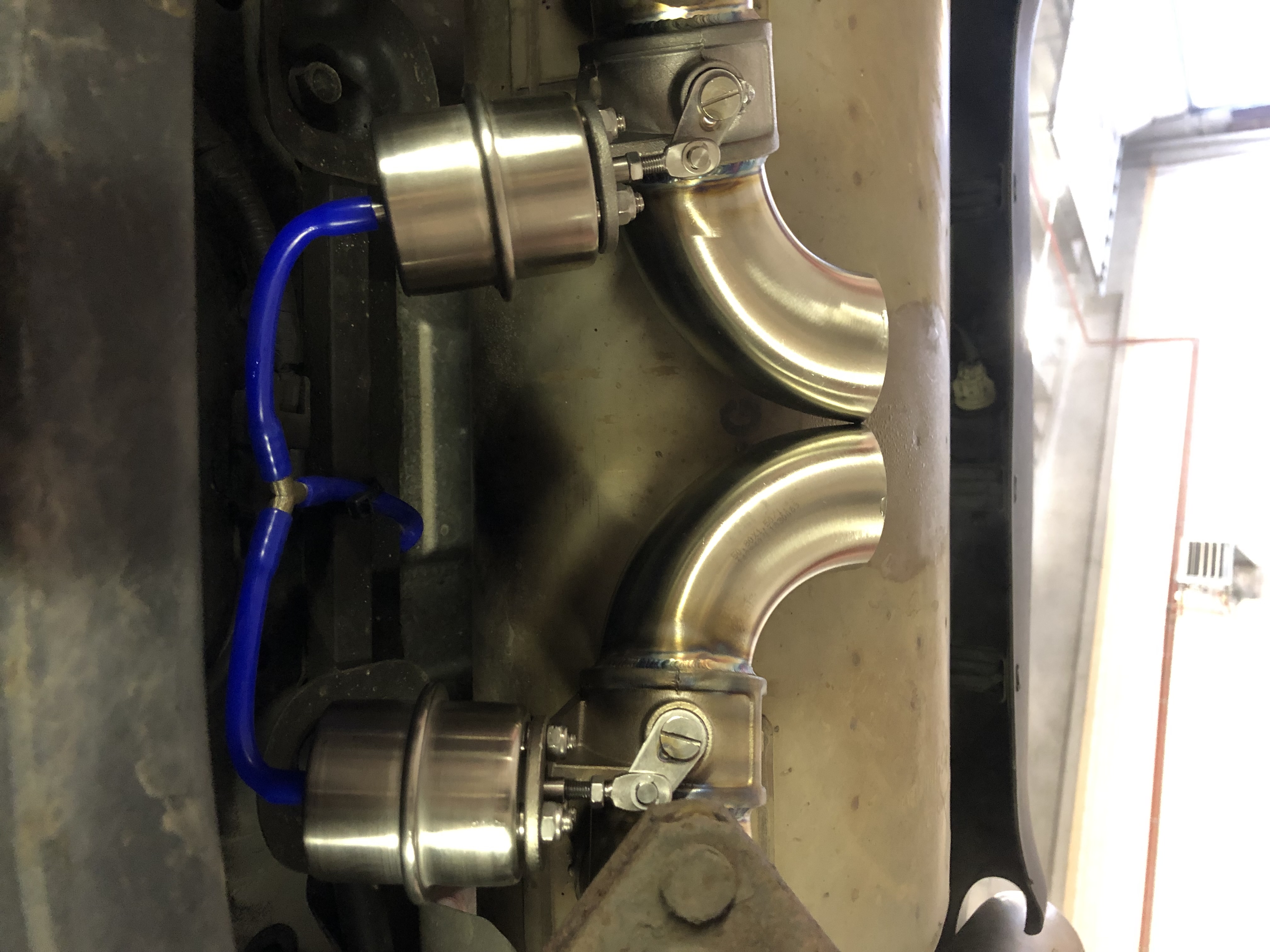

De klep van ABC ben ik overigens niet zo weg van qua kwaliteit. Dit is een electrische. Bij mijn andere auto zijn er 2 (want 2 pijpen) gemonteerd op vacuüm met een eigen pomp. Deze sluiten altijd perfect. Alles op maat gemaakt door Roy RVS in Breda

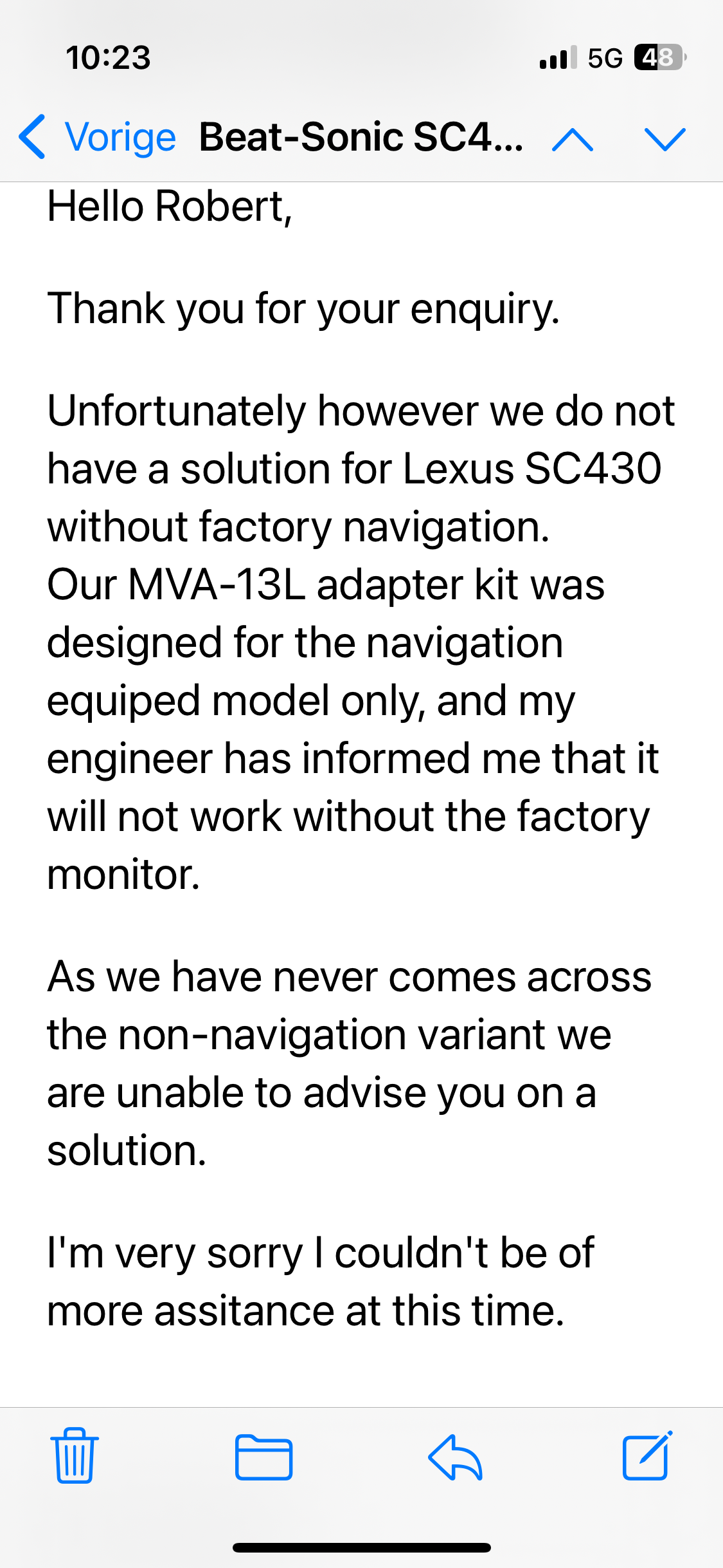

Vandaag een mail teruggekregen van Beatsonic na de vraag te hebben gesteld welke unit ik voor mijn auto moest bestellen. Dit omdat ik er eentje heb zónder de navi unit. Nu blijkt dat ze bij Beatsonic hiervoor GEEN module beschikbaar hebben..
Ik zat te denken of ik deze dan ook wel echt nodig zou moeten hebben, want in principe regelt deze module enkel de stuurbediening en de aansluiting voor de externe versterker als ik het goed begrijp?
Normaliter ook het navi scherm, maar dat heb ik niet.. de stuurbediening en de externe versterker zou voor een goeie car hifi specialist toch niet zo’n probleem moeten zijn lijkt me, of vergis ik me en worden er ook nog andere dingen mee aangestuurd?
Airco en dak etc zit op een ander paneel, dus denk niet dat problemen op zou moeten gaan leveren.

Zie hier ook de mail welke ik van Beatsonic terugkreeg op de vraag welke module ik nou moest bestellen..
