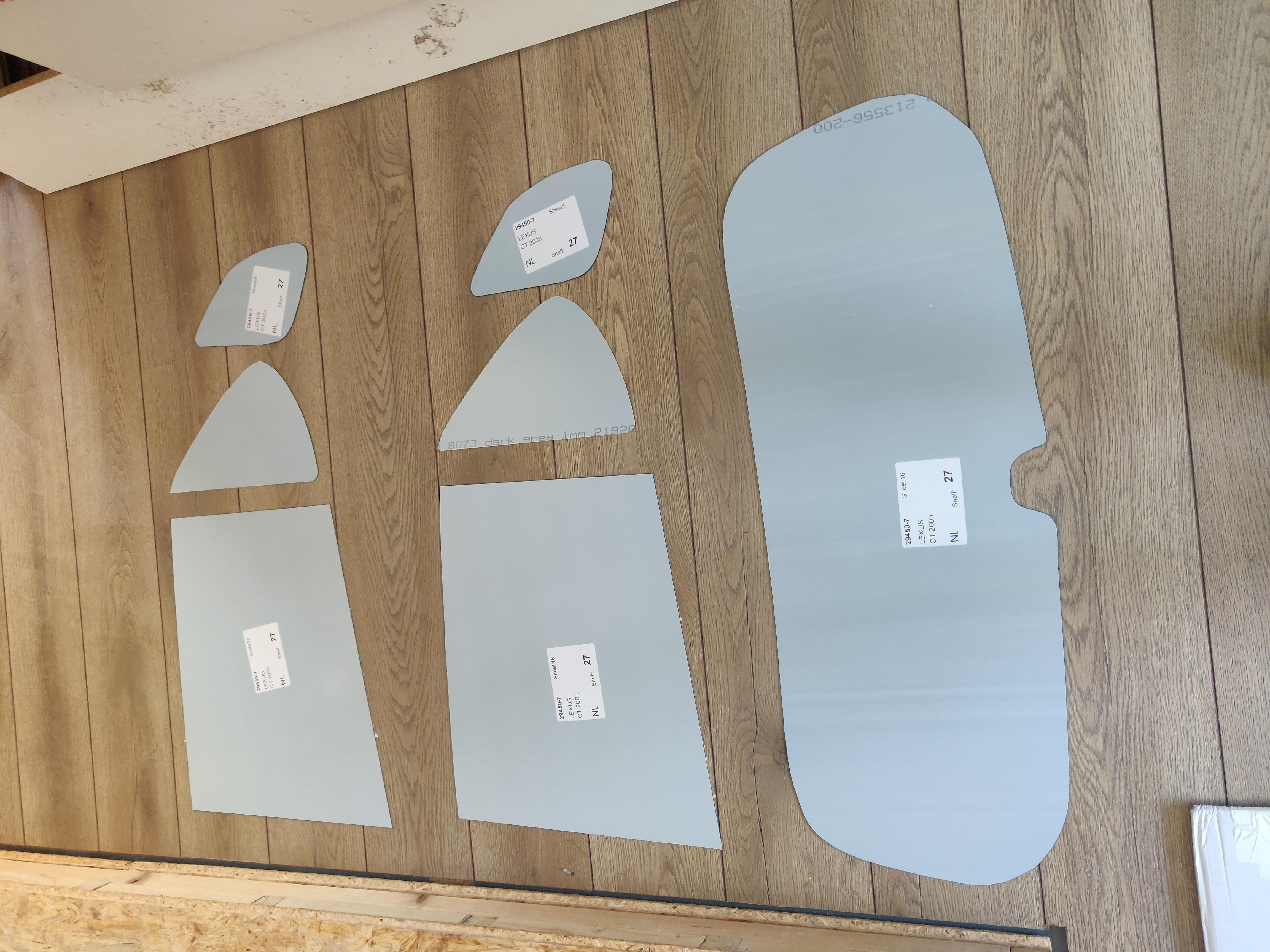

Gisteren was het eindelijk zo ver het pakketje is aangekomen!
Ik heb het ook meteen er ingezet kon niet wachten hahahaha.
Heb eerst de ramen goed schoon gemaakt had nog van die monitor/tv schoonmaak spray staan dus was erg handig om de ramen mooi schoon te maken.
Met een oude theedoek schoon en droog gemaakt.
Dat was het makkelijkste om te doen.
Daarna alles netjes gepast en bij de juiste ramen gelegd.
ben begonnen met de moeilijkste ruitjes.
Zal hier onder ff nieuw bericht maken dat het per ding makkelijker is om het te volgend denk ik.

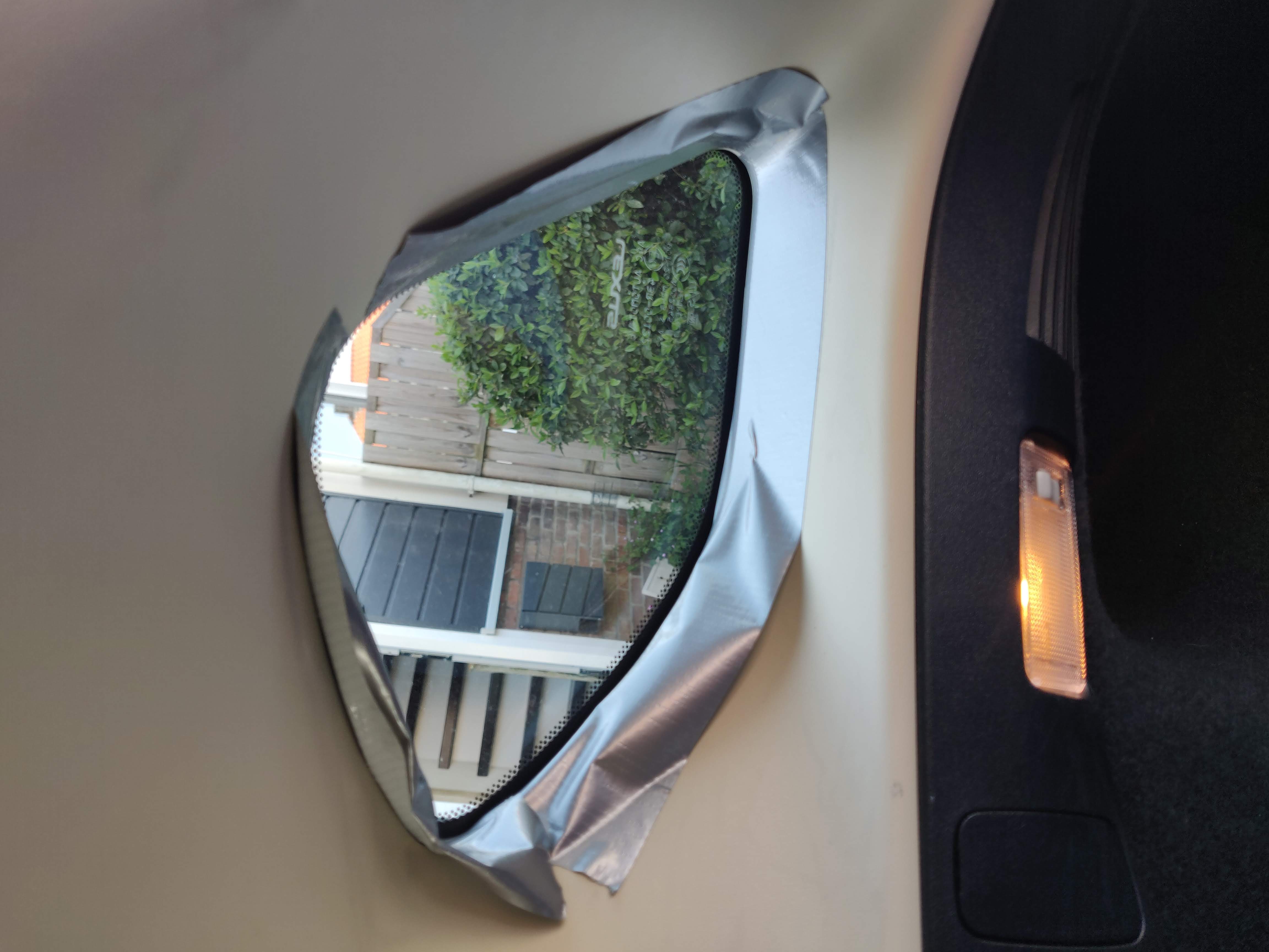

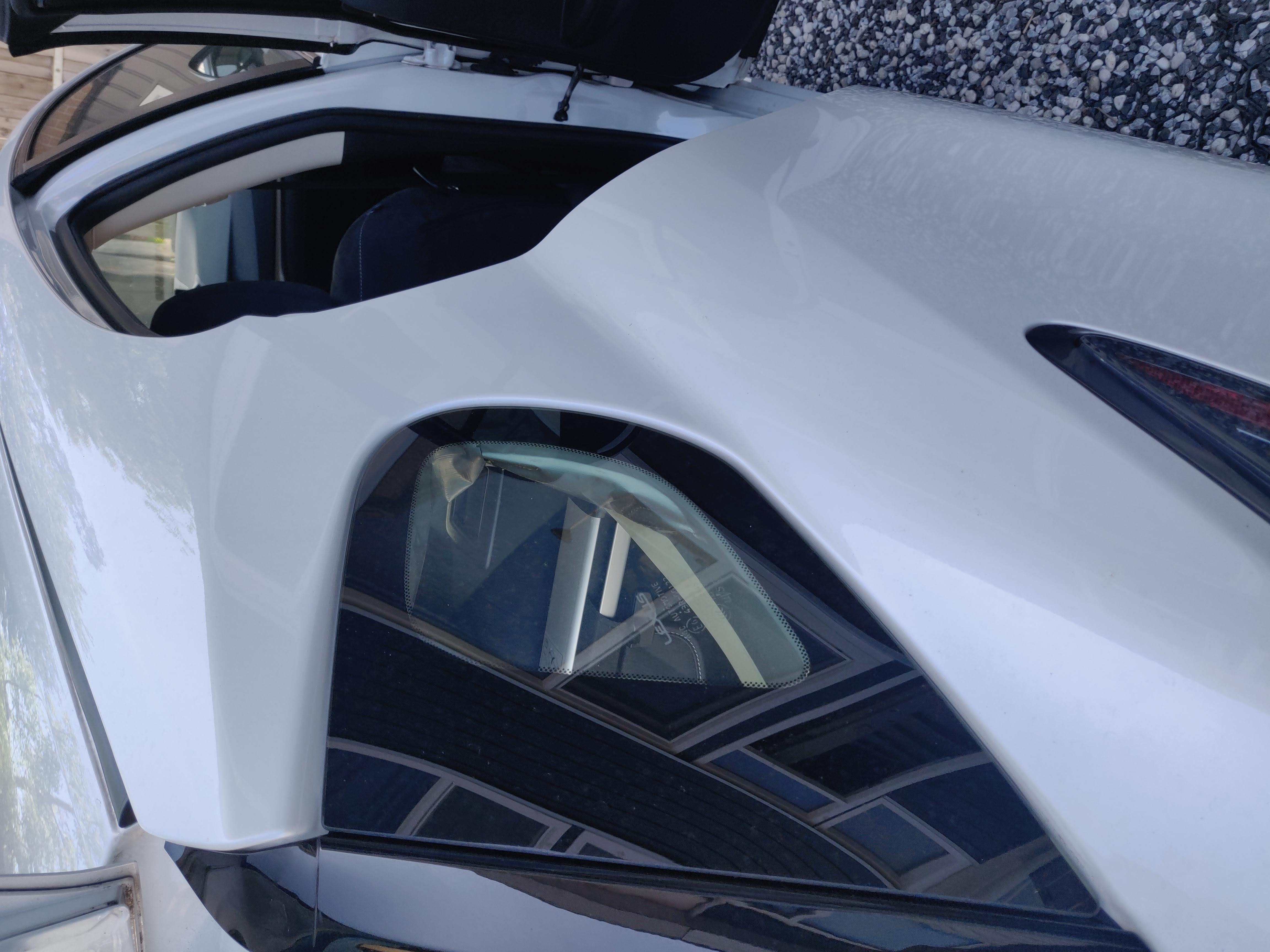

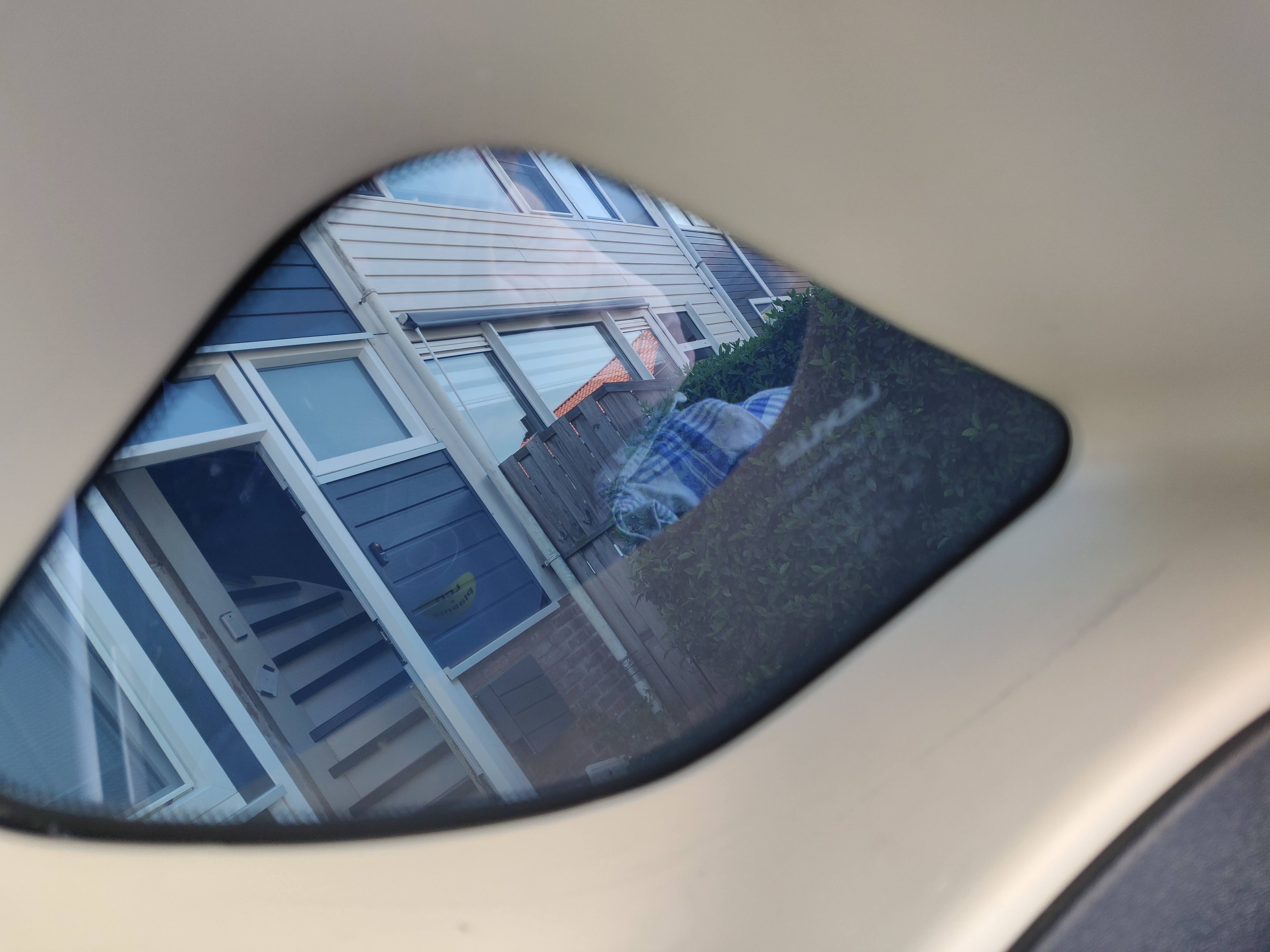

de moeilijkste ruitjes waren dus de kleine ruitjes in de hoeken.
Eerst heb ik zo als de instructie aangeven de boel beschermd met duct tape zo dat er geen krassen komen.
met wat tobbe en bekijken hoe ik deze erin kreeg was de eerste gelukt.
hij lijkt wat aan de grote kant maar uiteindelijk past het perfect.
eerst de lange punt erin passen dan iets door duwen vervolgens iets buigen naar je toe en de andere hoek in duwen zo ging het dus het makkelijkste.
Dit was dus nog zonder plaatje erin en hier onder met.

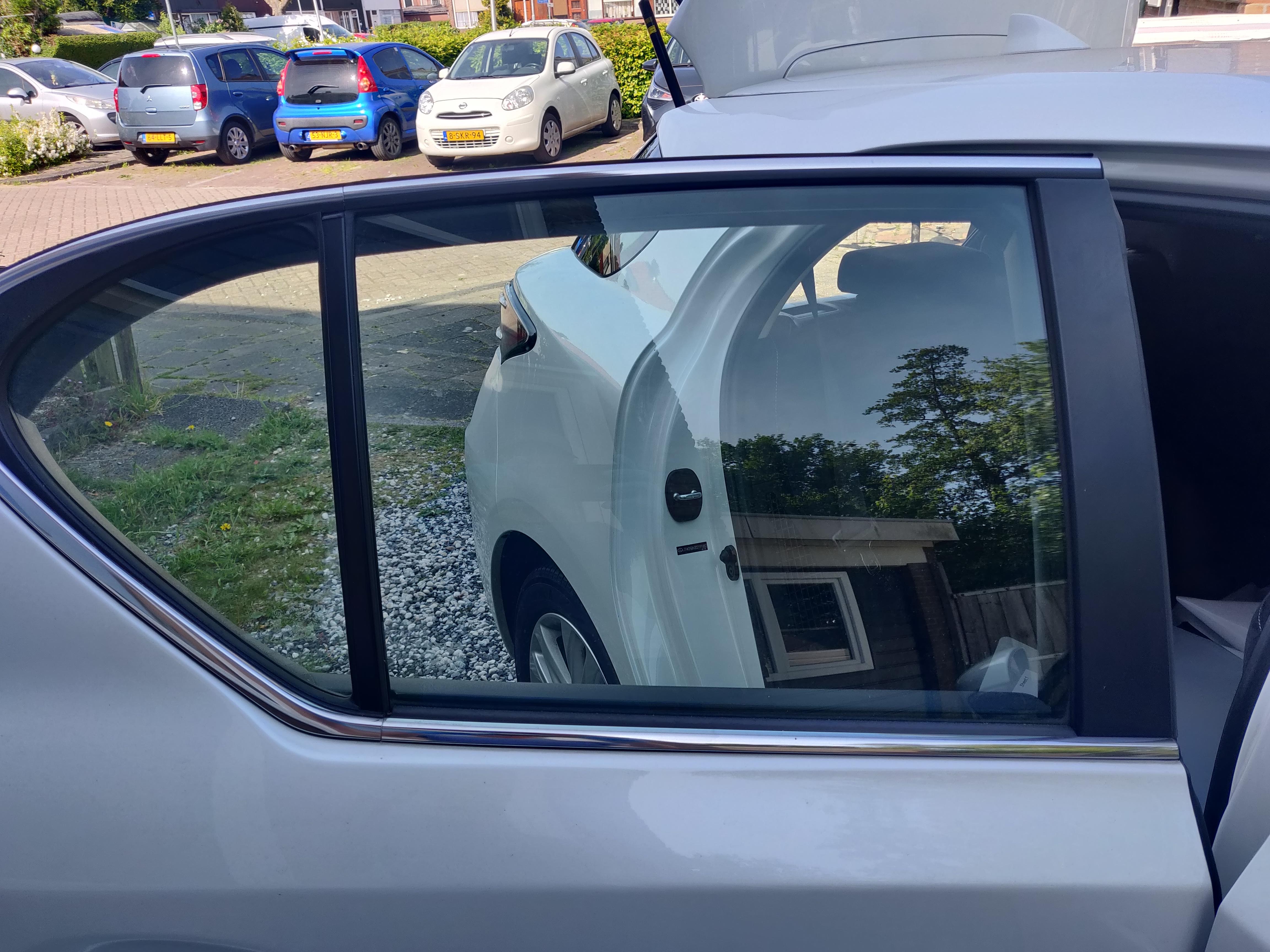

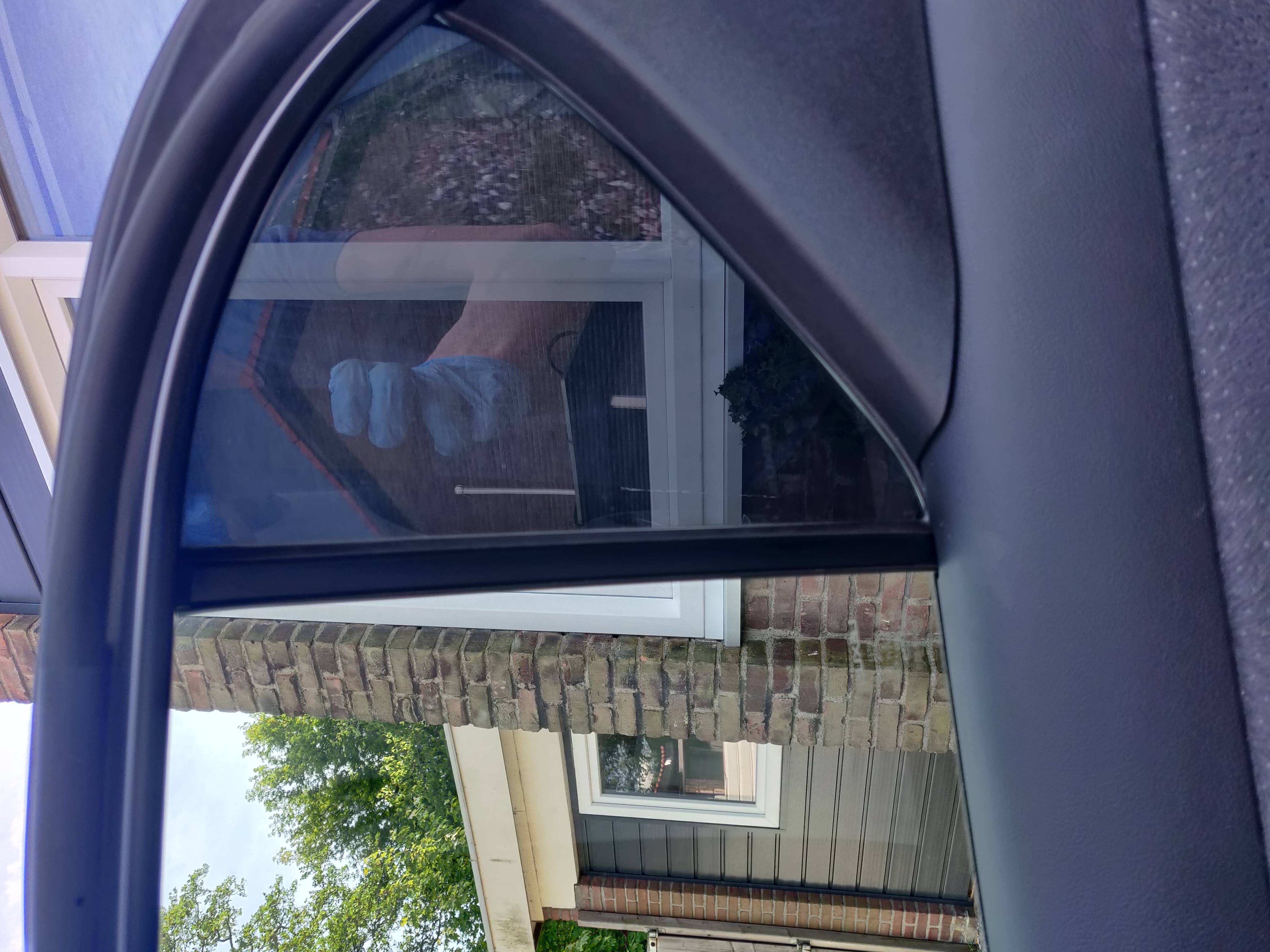

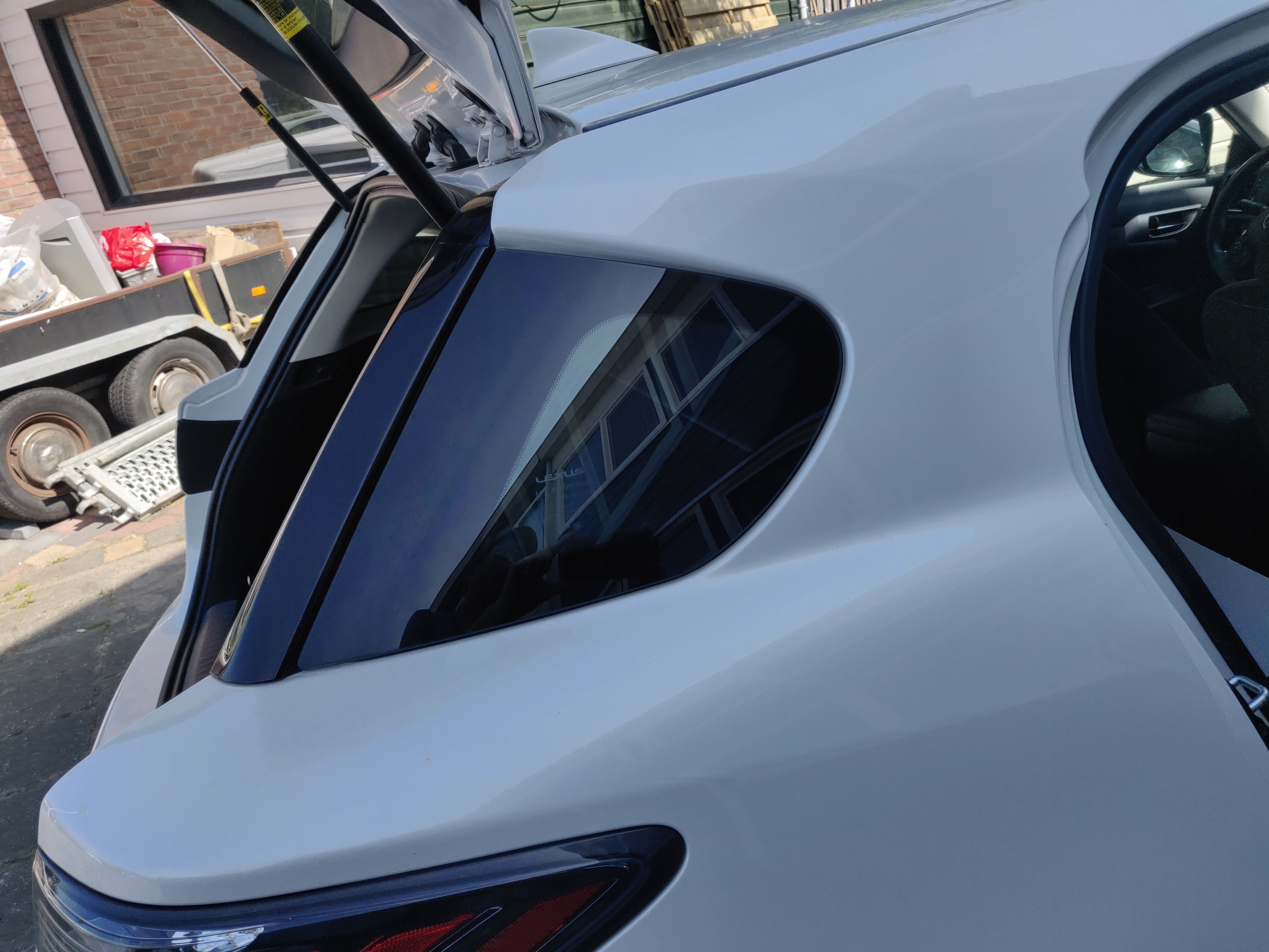

De zijruiten waren veel makkelijker bijna zonder buigen erin gezet.
Het kleine zijruitje was boven er tussen duwen en dan in het midden een beetje buigen naar je toe zo dat je de punt aan de onderkant er tussen kon doen.
eerste foto's zonder platen.
Nu met eerste foto alleen kleine zijruitje .

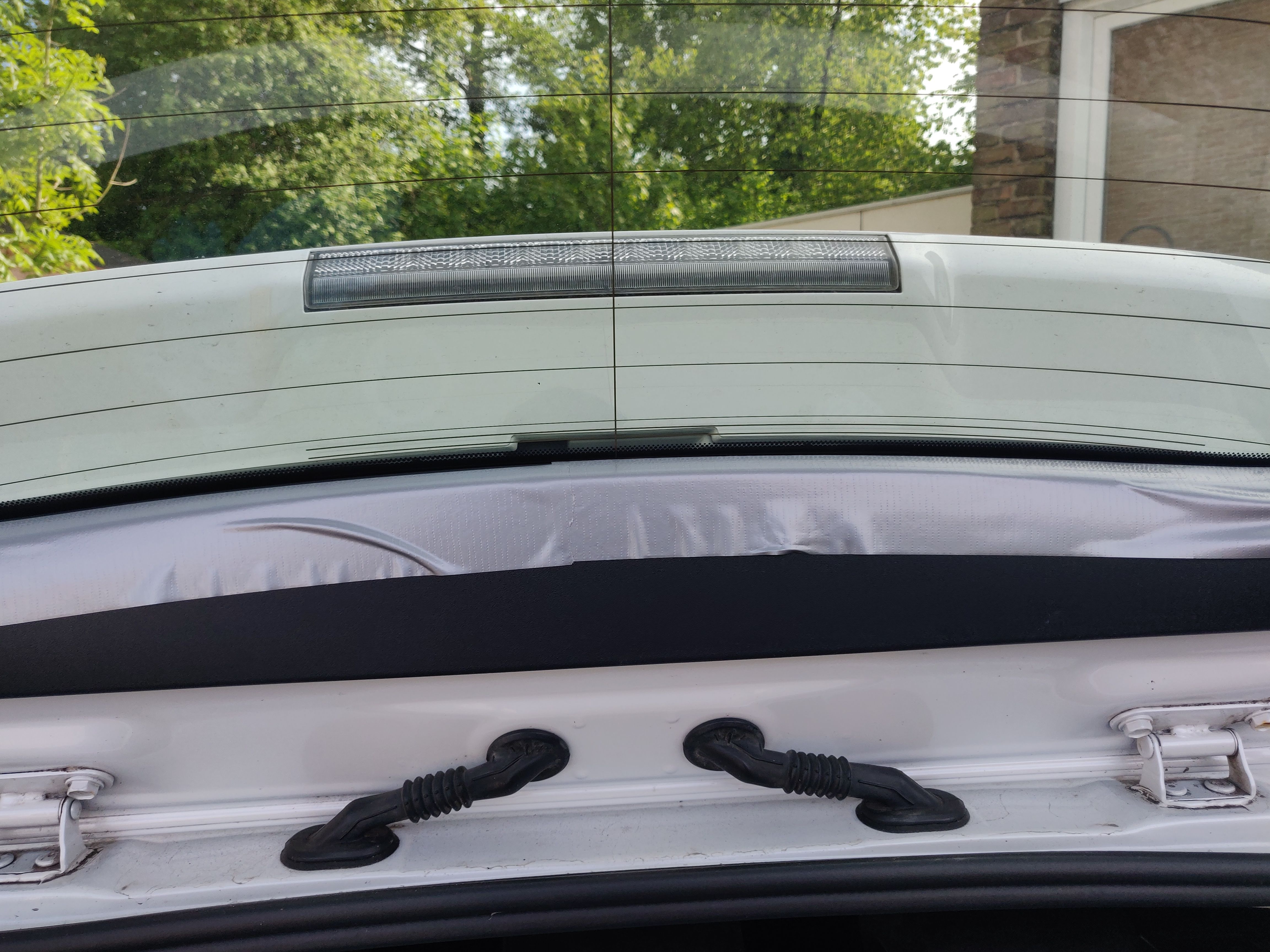

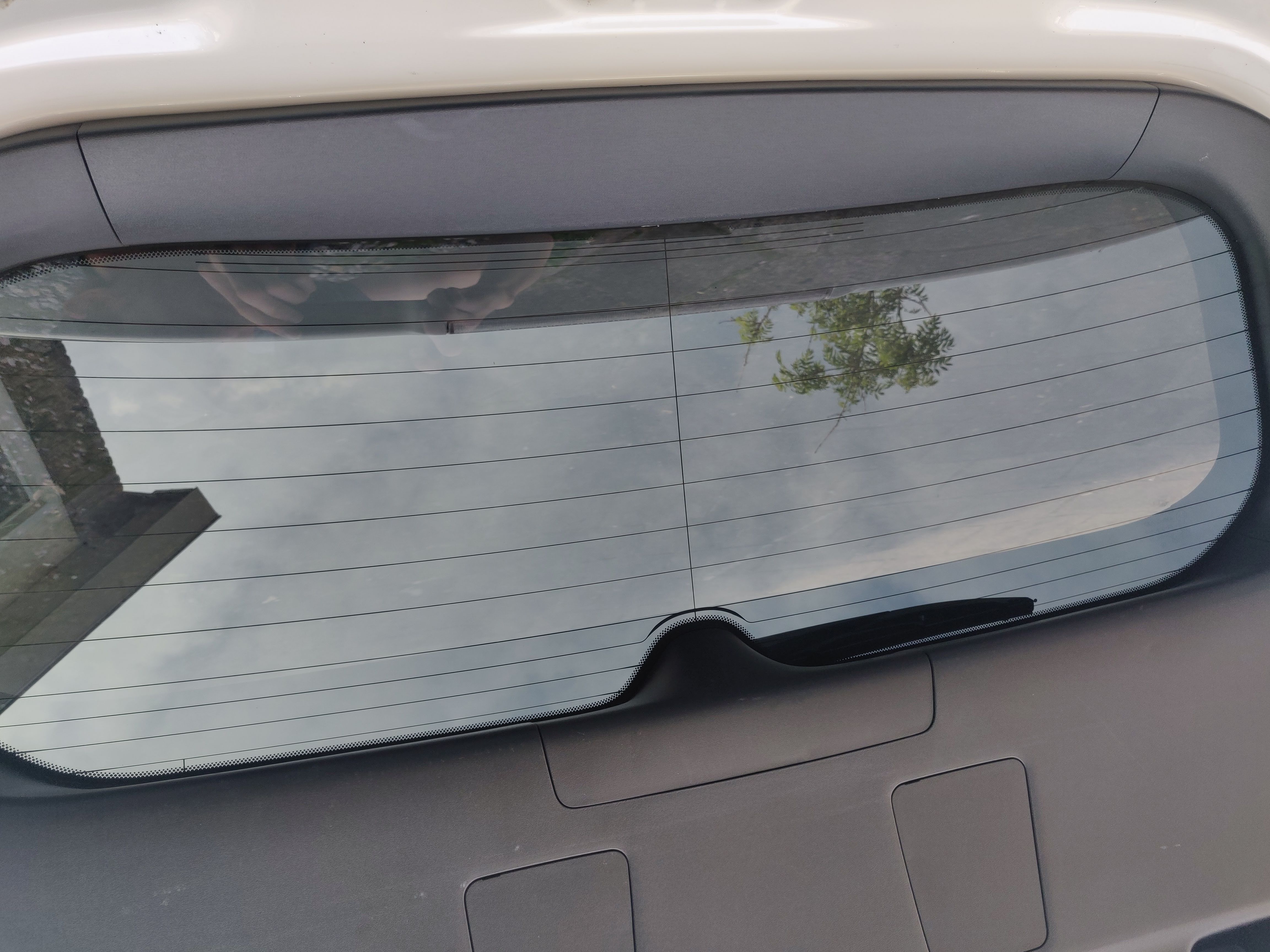

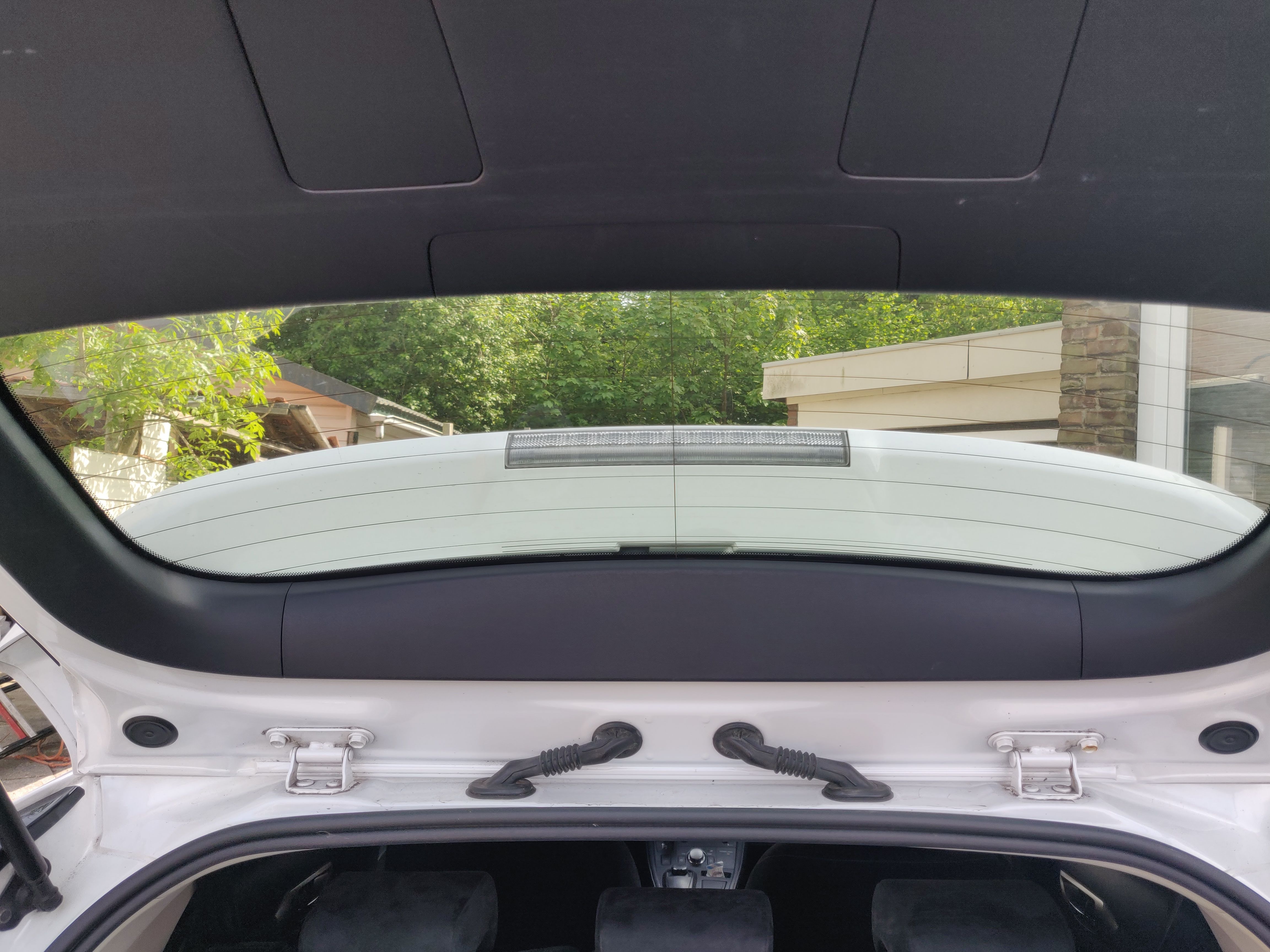

en de laatste de achterruit.
Ook weer eerst afgeplakt dit was zeker erg handig omdat ik het laatste stukje er in moest duwen omdat ik geen punt meer had om hem goed te kunnen buigen.
als eerste kant hem achter de ruiterwisser kant gestopt toen de hoeken erin gebogen en al laatste de bovenkant gedaan en daar werd het dus even goed in duwen en beschadigde ik de duct tape gelukkig maar dat ik dat toch nog even geplakt had wilde eerst zonder doen.
Eerst foto's zonder.

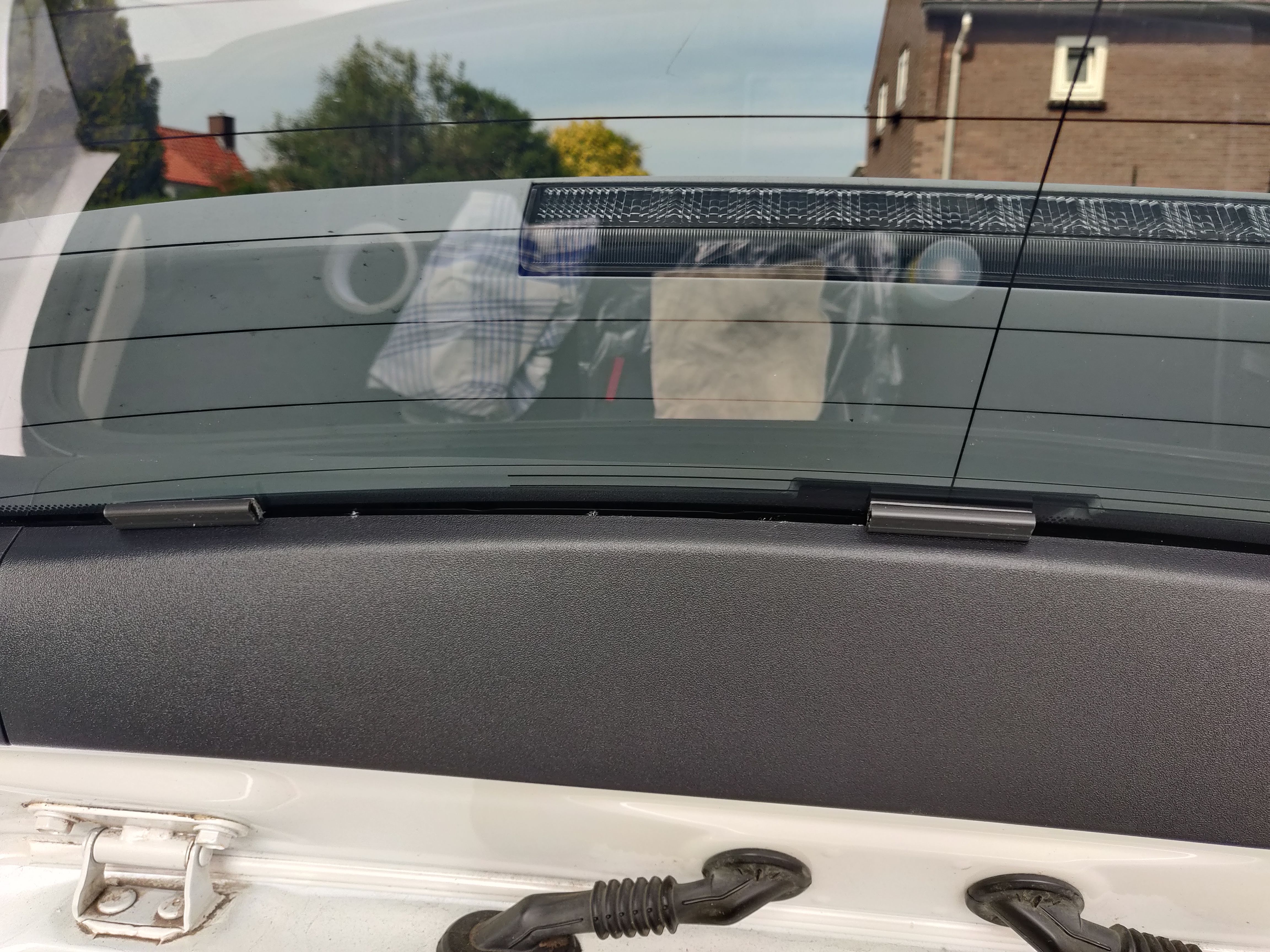

Nu met op de laatste foto zie je ook de blokjes die je ertussen schuift en vast plakt op de plaat zo dat hij op zijn plek blijft.

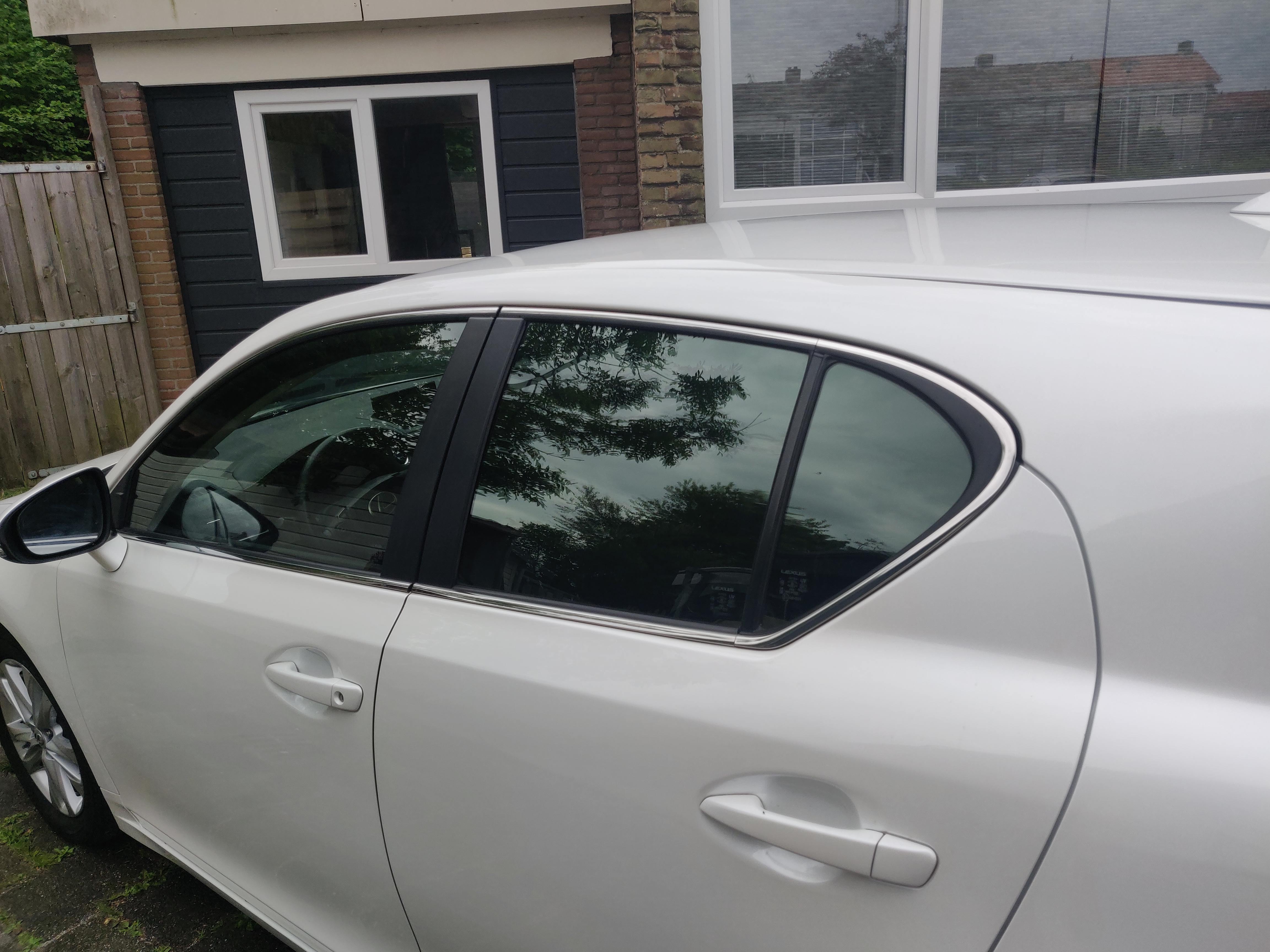

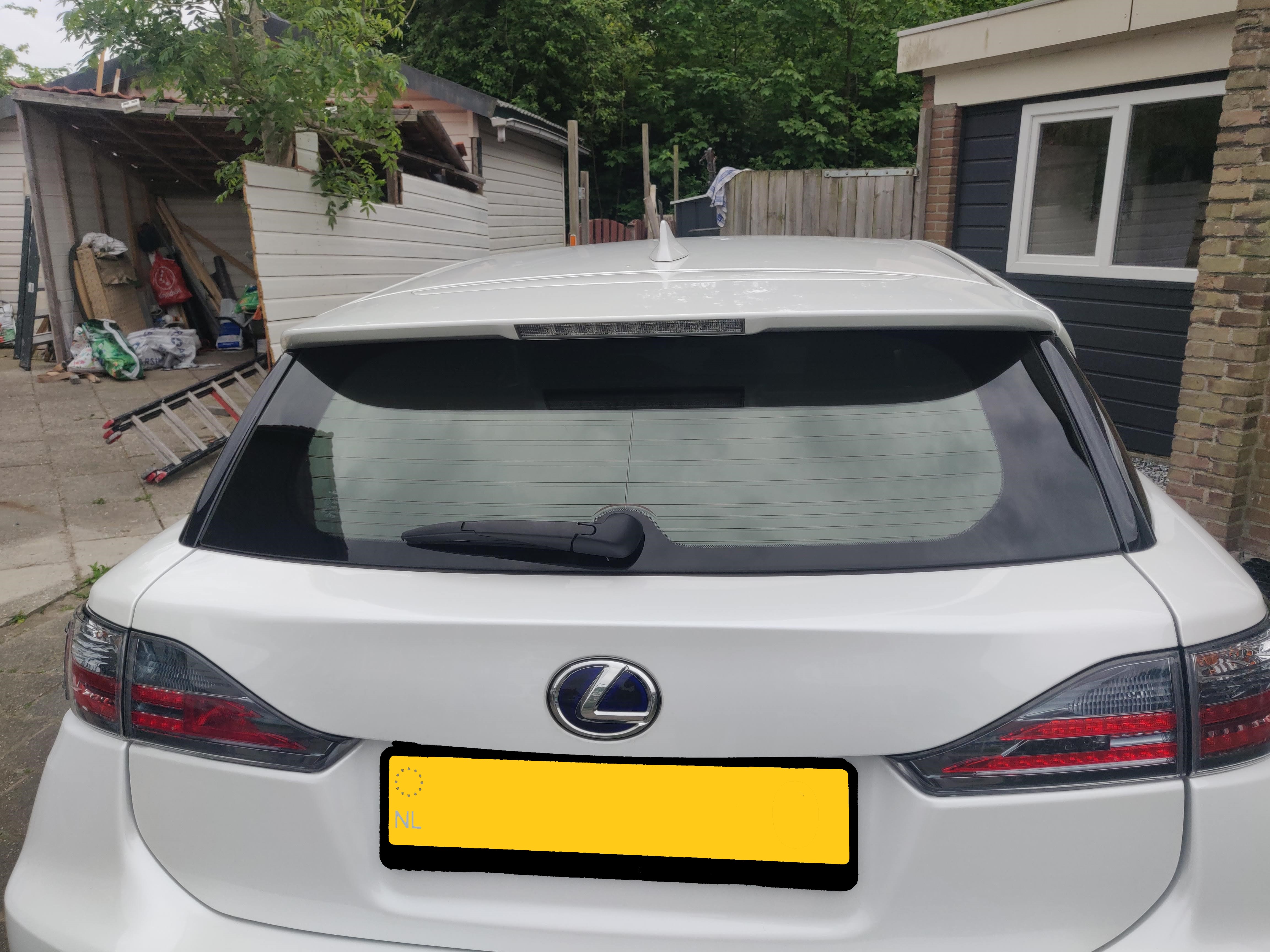

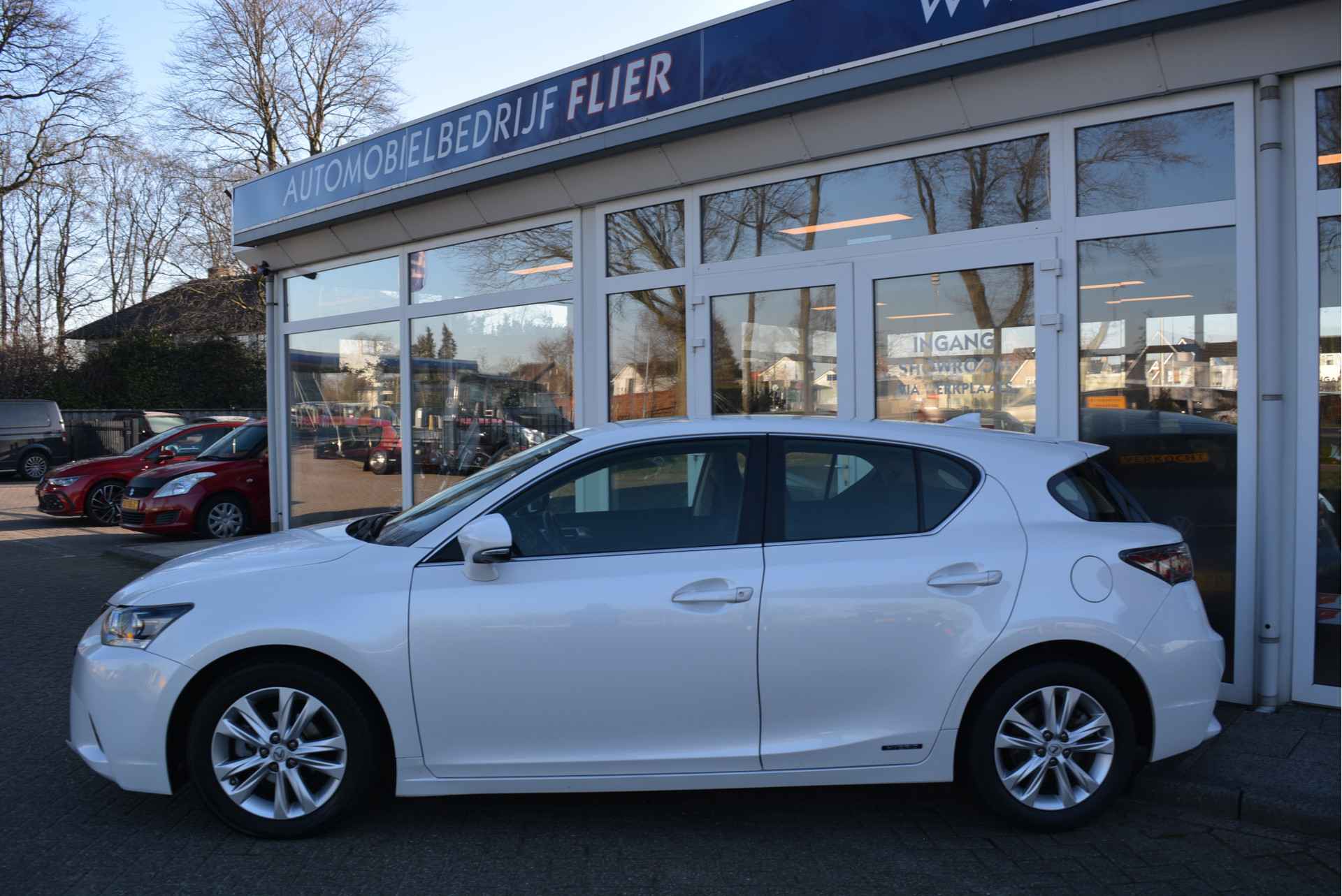

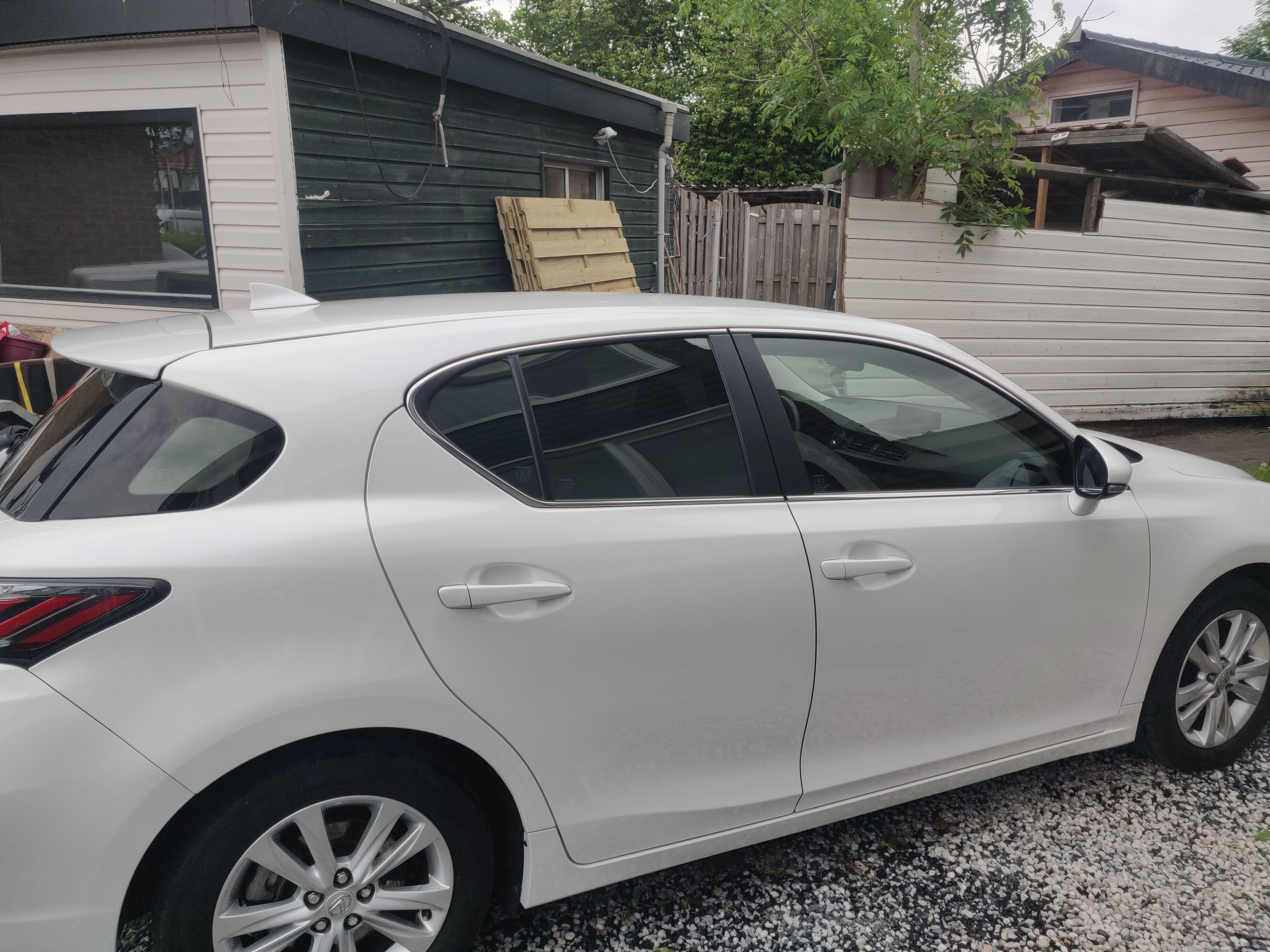

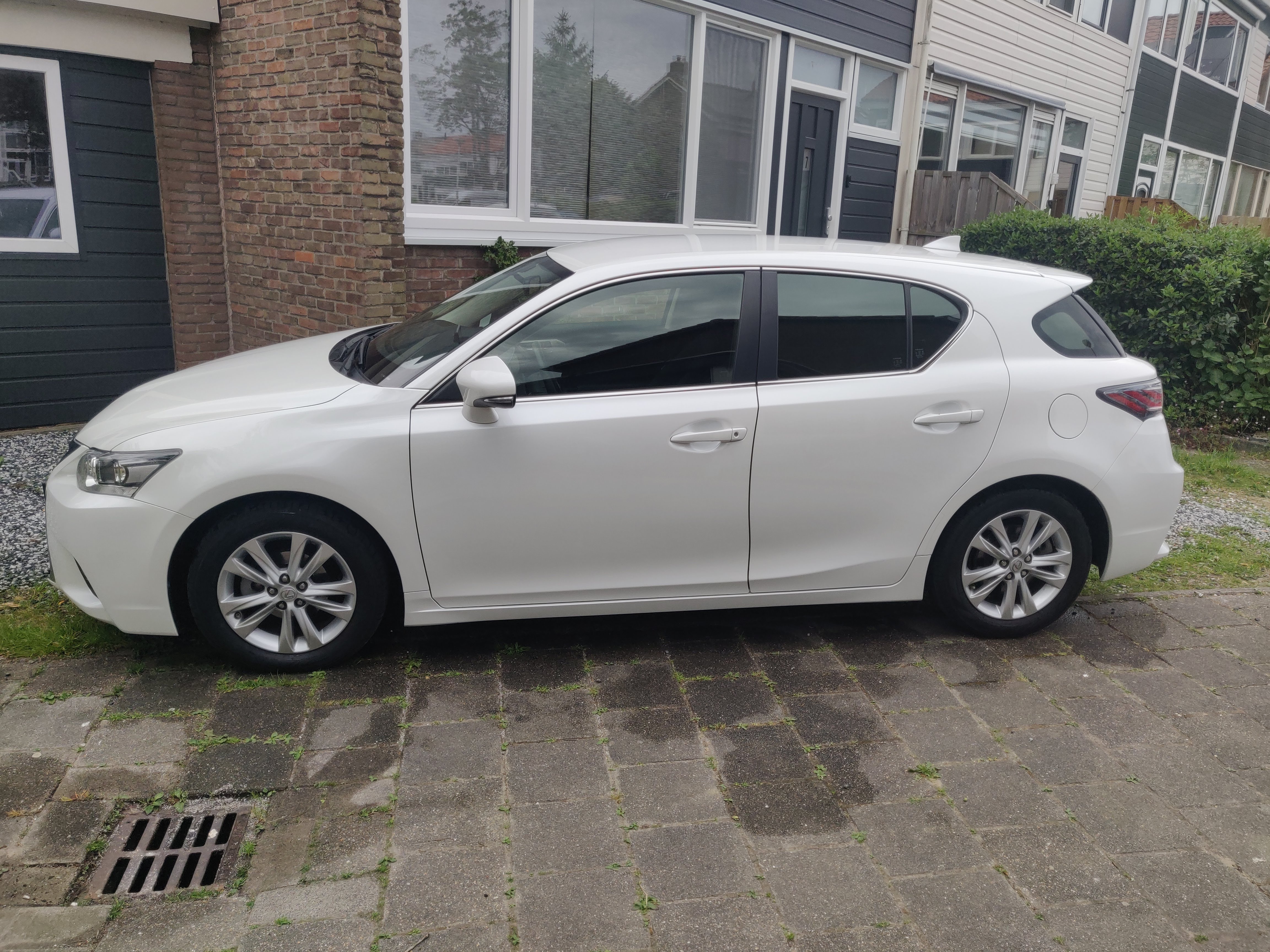

Vandaag na de was beurt heb ik nog wat mooie foto's gemaakt van de auto hoe het totaal plaatje eruit ziet.
Eerst foto is van de dag dat ik ging kijken naar de auto dus nog zonder de getinte ramen.

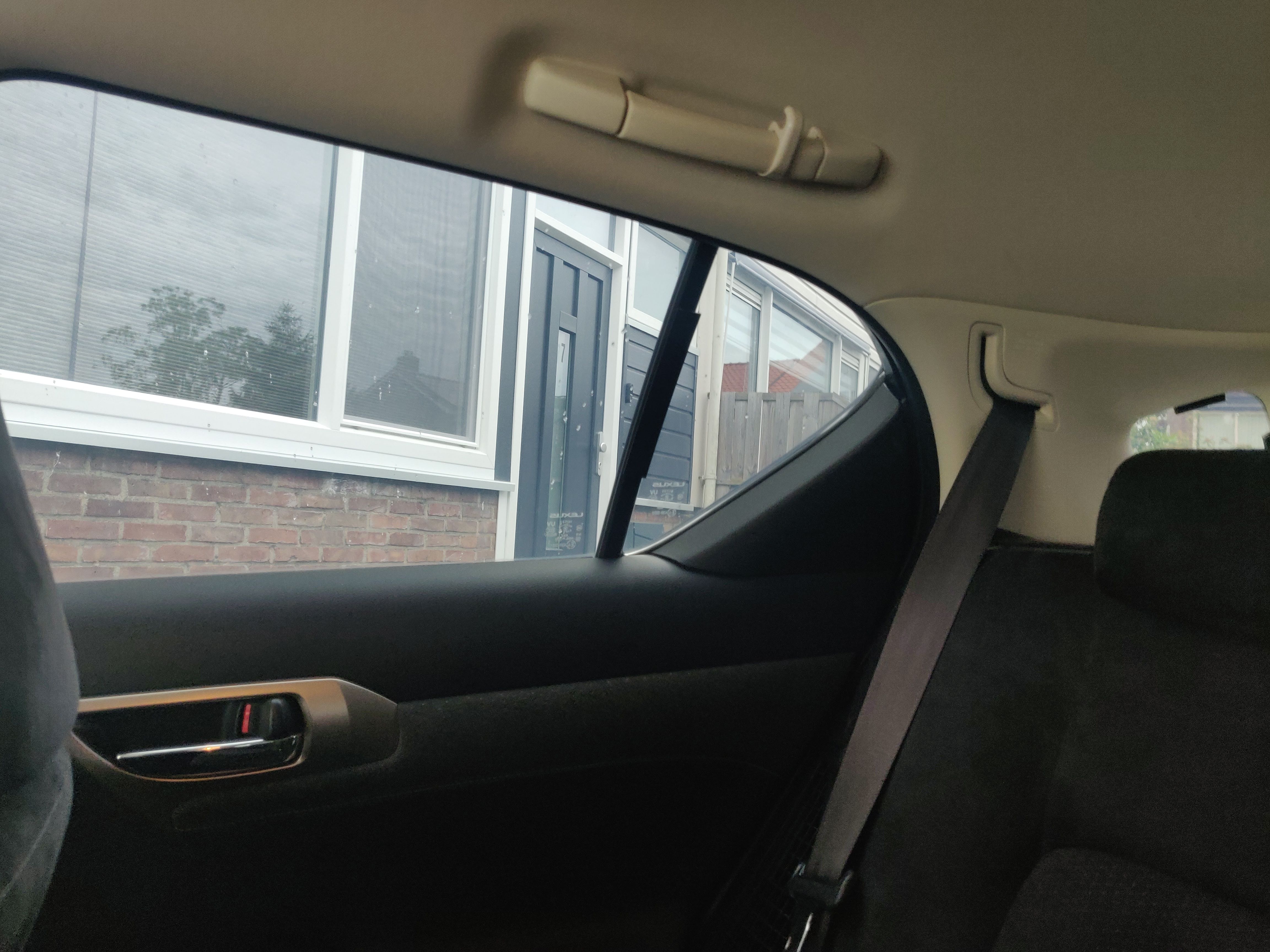

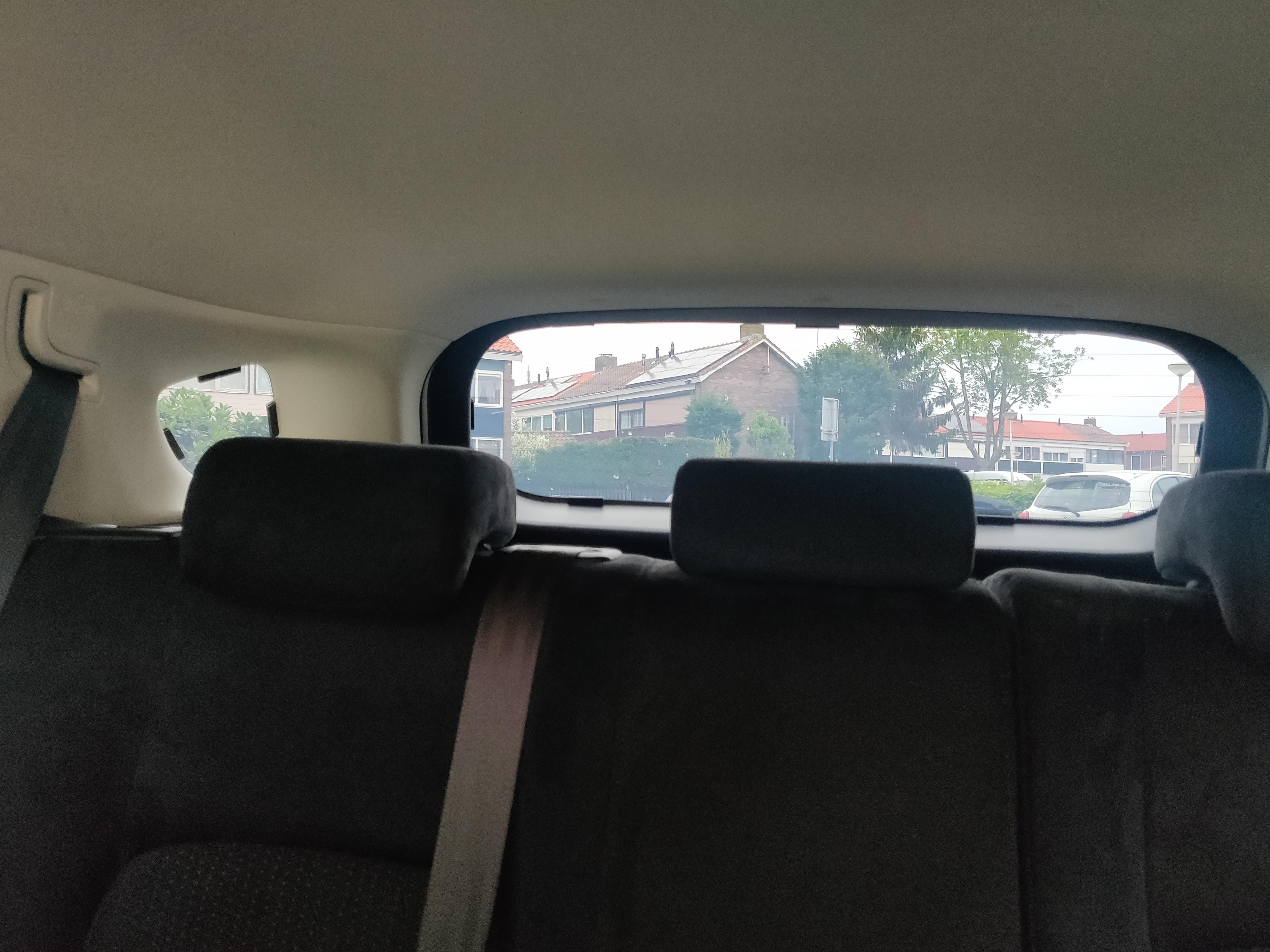

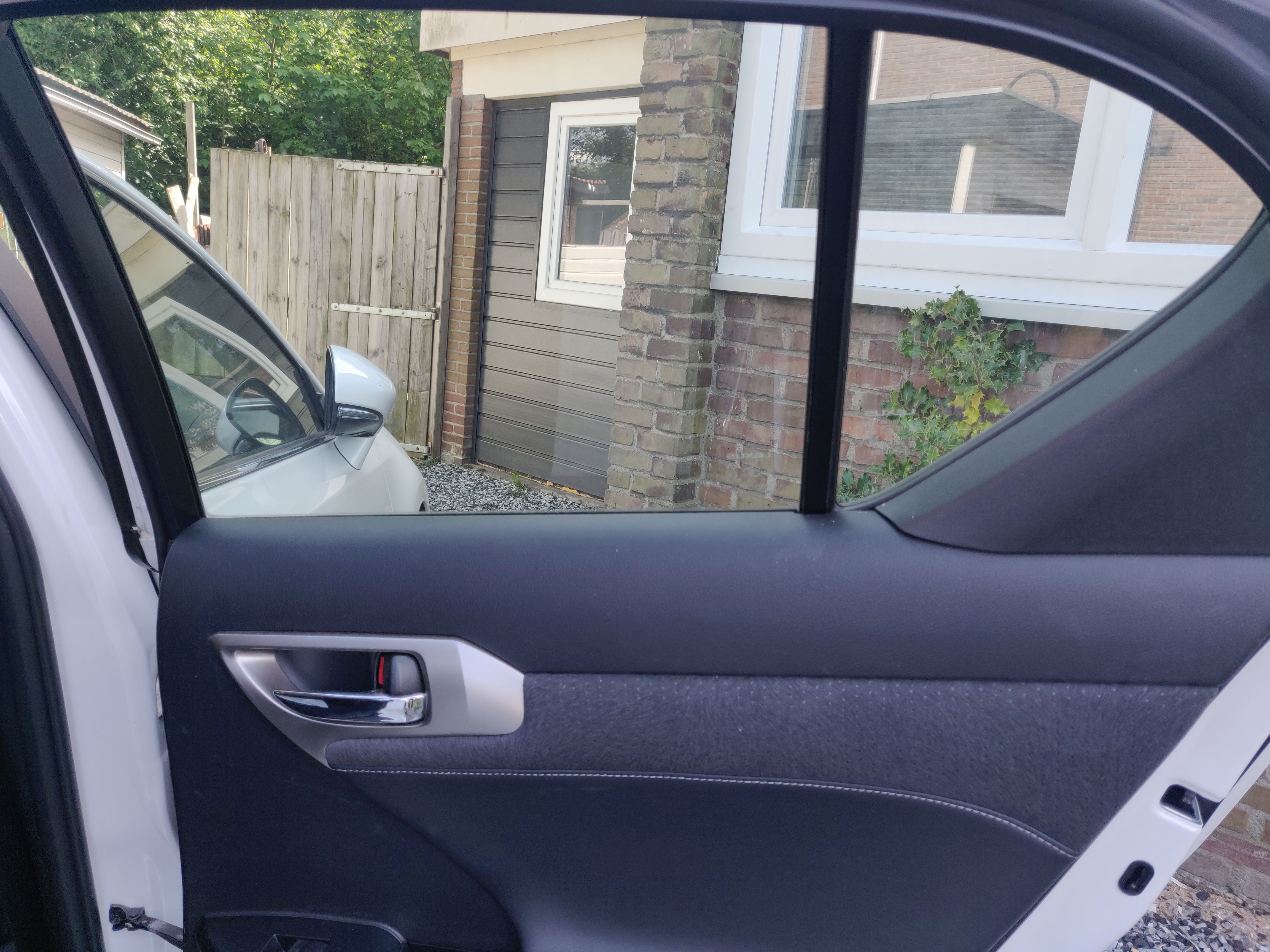

En ook nog wat foto's van af de binnenkant.
Op de foto lijkt het lichter dan dat het is.
je kan het een beetje vergelijken met een zonnebril als je die op hebt ongeveer die donkerte (niet zo'n dure zonnebril maar zo'n gewone goedkope/standaard ding).
Als je ook goed op de foto's kijkt zie je dat ik nog wat heb weg gehaald van de auto ;)
als het jullie is opgevallen temminste.
De logo's heb ik verwijdert.

Het trillen heb ik zelf niet met het scherm ook als ik de kofferbak dicht doe heb ik hier geen last van hoor dan wel de kentekenplaat houder.
Misschien omdat de CT een kleiner achterraam heeft dat het daarom niet trilt.
Of misschien heb je de meegeleverde blokjes nog niet er tussen geschoven en vast geplakt?

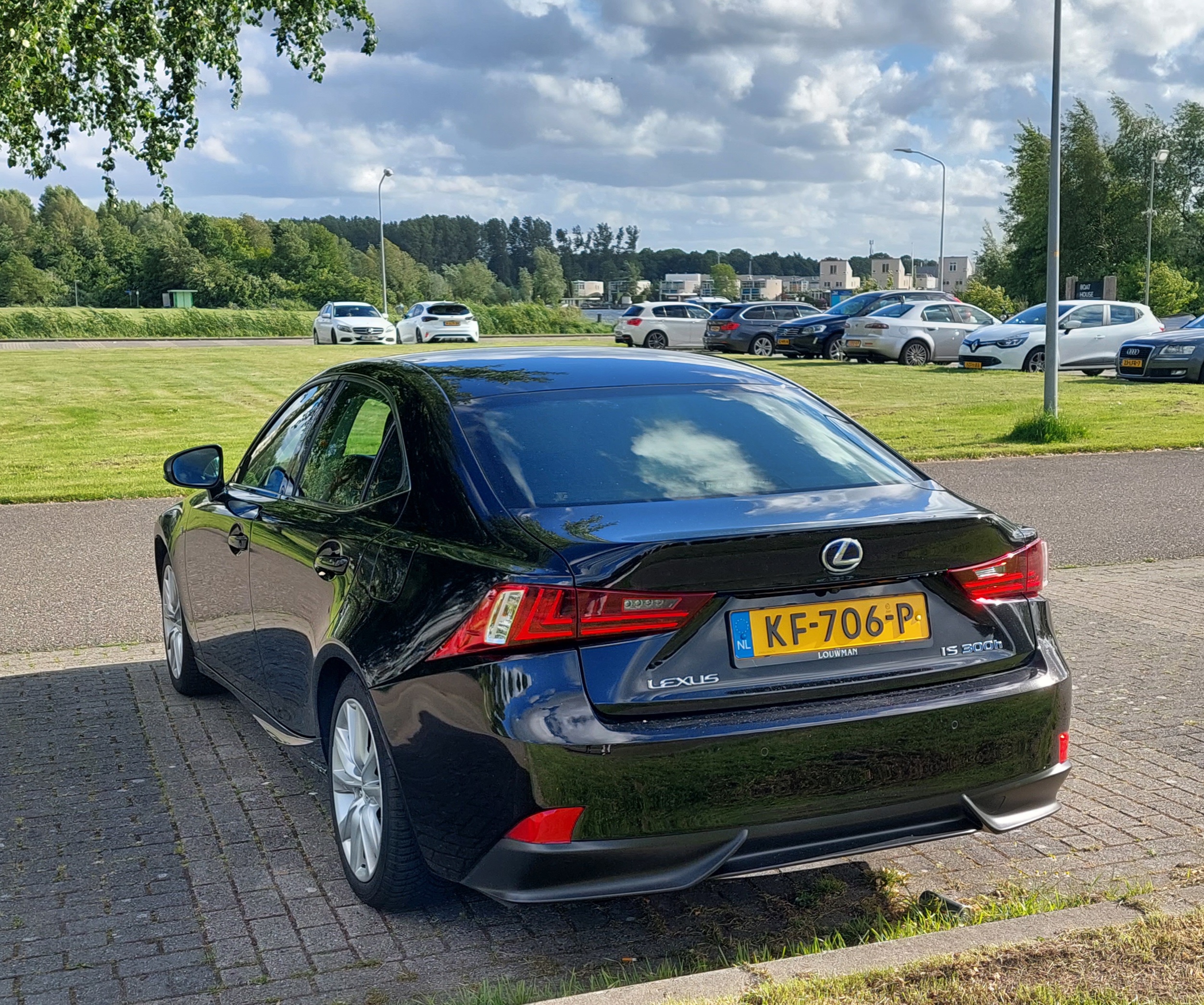

Ondertussen toch tevreden hoor. Een paar keer met open dak op de snelweg gereden en is zo doende meer aangedrukt.

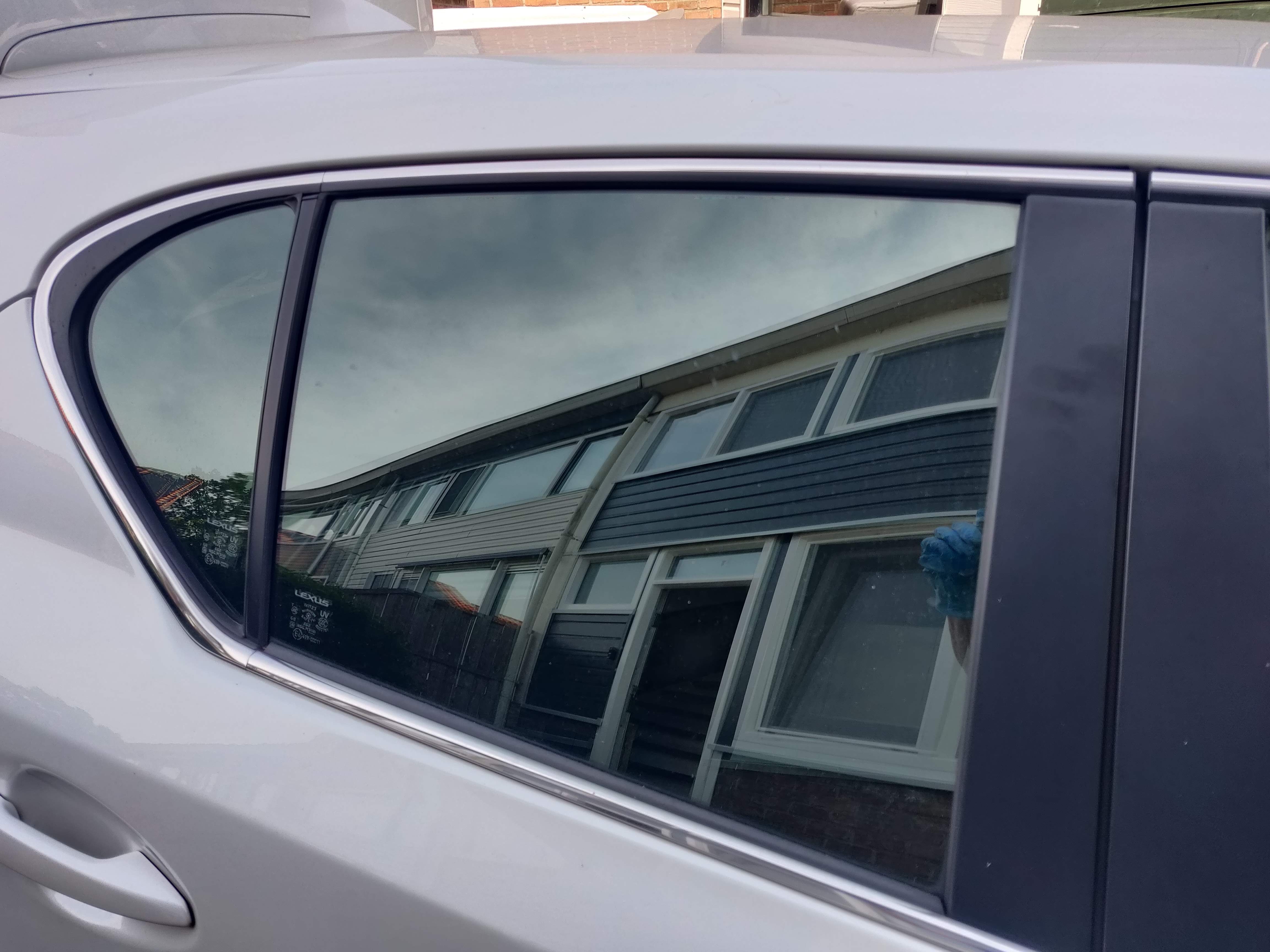

Ben ondertussen gewend aan het mindere zicht, enkel witte, zwarte en grijze kleuren erdoor te zien. Scheelt zeker warmte en staat best chique.
mvg,
Ps: de wolken en het gras reflecteren

Ziet er zeker goed uit :)
Ik wist wel dat je toch tevrede zou zijn ;)
Ik rij er ook nog steeds mee rond en heb er totaal geen spijt van!
