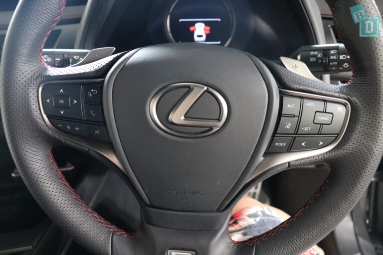

Hebben er mensen ervaring met het op en of terugschakelen doormiddel van de Flippers op het stuur??
In onze Lexus 250H sport zitten die dingen heb de gebruiksaanwijzing na gelezen er op maar ik snap het nog steeds niet erg. Wat doen ze wat kan er mee voegt het iets toe??
Hiervoor hadden we diverse Toyota Hybrides gehad en een Suzuki Swace *(ook een Toyota Corolla). Al onze voertuigen hadden die dingen niet,
Is er iemand die het mij in Jip en Janneke taal kan uitleggen??
De wagen rijdt wel fantastisch moest even wennen aan dat touchpad *(bij mijn laptop gebruik ik ook een muis).
Alvast bedankt Jeff ( yoyoman)

Hieronder wat er in the manual staat maar ik snap het niet erg.
