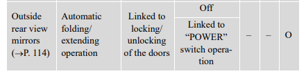

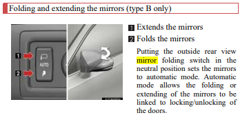

Bij mijn CT200H uit 2012 klappen de spiegels automatisch uit/in als ik de auto open/sluit,
met de onderstaande schakelaar, links op het dashboard, in de AUTO stand:

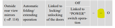

Dit kan ik niet zelf veranderen:

Ik had alleen de hoop dat dit gewoon via software te programmeren was. Ooit hetzelfde gehad met de Bimmer en dan kan je via software dit gewoon programmeren.
Het kan door de bedrading aan te passen op de computer in de deur. Echter word het afgeraden omdat de kunststof tandwielen het regelmatig in en uitklappen niet erg fijn vinden.
