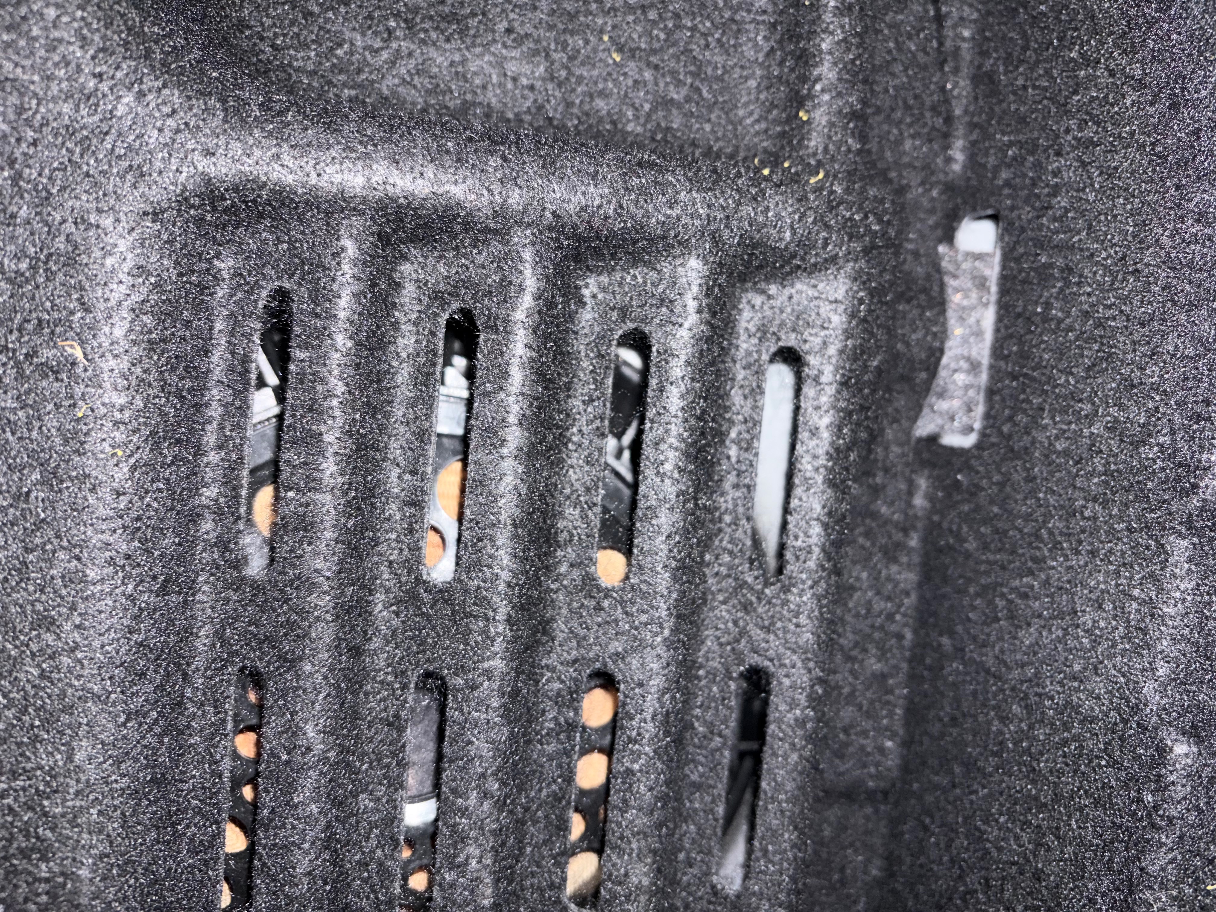

Goedenavond beste Lexussers,
Ik heb mijn IS300h nog niet zo lang. Intussen al aardig wat zalige km. achter de kiezen. Apple CarPlay erop. Prima.
Nou mis ik echter een beetje punch in de audio. Ik weet het, ik heb niet het ML systeem. Maar wel de upgrade met het grote navischerm en de 10 speakers.
Er werd mij onlangs verteld dat dit systeem een sub aan boord zou moeten hebben. Dat wist ik niet en ik heb lopen zoeken. Nou zie ik dus iets in de hoedenplank (waarvan ik dacht dat daar alleen iets zou zitten indien ML) wat eruit ziet als een speaker! Zie de (beetje vage) foto. Het zit rechts, iets uit het midden.
Ik heb net met de instellingen lopen stoeien maar daar komt dus geen enkel geluid uit.
Kan iemand mij vertellen of dat daadwerkelijk een sub is? Ik heb nog gewoon garantie dus hij zal het ooit nog eens moeten doen.
Maar ik ben eigenlijk wel blij verrast dat er daar nog wel iets zit. ☺️

Het gaat me puur om de sub, die blijft zwijgen. Dus:
- of er zit iets los
- of de versterker heeft kuren
Eerdergenoemde zekering zal het niet zijn, want er zijn naar mijn weten 2 zekeringen die het gehele audiogebeuren zekeren. Er is niet 1 specifieke zekering voor de sub.
Opgelost:
Via de achterbank de bekleding onder de hoedenplank een beetje losgehaald. Heel simpel. Stekkertje zat niet helemaal lekker.
Sub doet het weer en dat merk je. 👍
