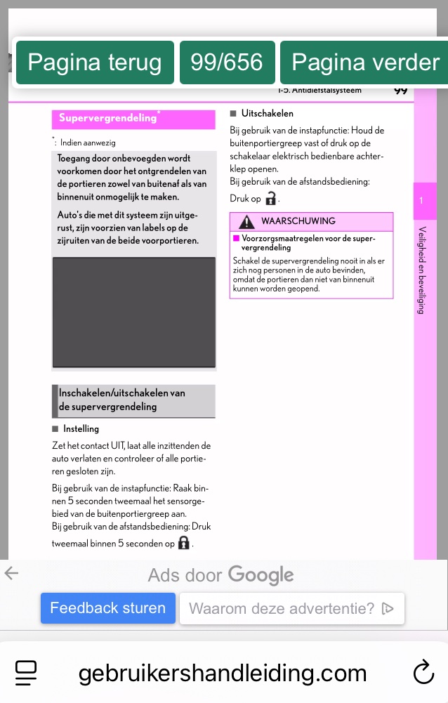

Ik heb het vandaag nog een keer getest: als de auto in 'supervergrendeling' staat kan ik met de fysieke sleutel ontgrendelen. En dan gaat ook netjes het alarm af
Het werkt dus in ieder geval zoals je zou willen.
Toevoeging: voor ik dit deed had ik de auto op slot gedaan met de fysieke sleutel. Kan dus best zijn dat het vast zat en dat ik het zo heb losgedraaid. Misschien dus wel zinnig om dit gewoon af en toe te proberen.
Mag ik vragen wat een supervergrendeling is en zit dit ook op een RX van 2020?
