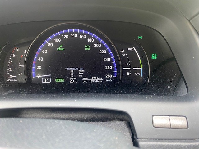

Zodan, jij bent denk ik aardig los gegaan, OE sensoren zo te zien.. aftermarket (bijv Autec) voor fractie van de prijs was ook goed geweest.Drie originele sensoren zijn binnen! Volgende week vrijdag gaan ze in de achterbanden en het reservewiel. Vervolgens ga ik ze zelf inlezen met de Autel.
Ik ben benieuwd en hoop hier volgende week taart te kunnen presenteren![]()
zo’n geklapte gerafelde band .€50 voor OE, dat is erg goedkoop, ik meen dat OE bij de dealer rond de €175 pst. kost.Er zitten nu twee originele sensoren in en drie aftermarket (merk weet ik niet). Dat werkte eerst wel maar als ik nu de sensoren inlees pakt de auto er maar twee op, de originele. Vandaar maar originele besteld; prijs viel mee: 50 euro per stuk via eBay. Er in zetten zal rond de 25 euro zijn verwacht ik. Inlezen kan ik dan als het goed is zelf met de Autel TPMS tool.
De auto registreert inderdaad het reservewiel. Als ik daar geen sensor in hang zit ik nog steeds met die ellendige melding op het dashboard... En daar wil ik nu juist van af, ik wil alleen groene lampjes zien![]()

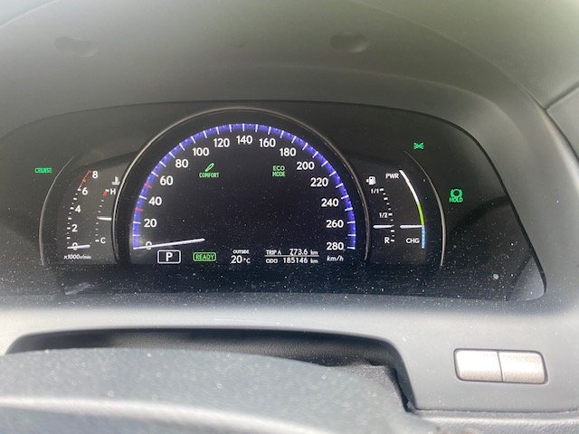

Het is gelukt!!!!!!
Alleen nog maar groene lampjes!
Speedy J is een zeer gelukkig man nu
Kosten voor vervangen drie sensoren bedroegen 60 euro

Super! Dat is goed nieuws @Speedy J. Geen dank verder, fijn dat het is opgelostHet is gelukt!!!!!!
Kosten voor vervangen drie sensoren bedroegen 60 euro (ja voor alle drie, 2 waren nog goed en konden blijven zitten). Sensoren voor 50 euro per stuk (dus 150 totaal) en dus de aanschaf van de Autel tool van 250 euro om de sensoren zelf in te lezen/leren in de ECU. Ging maar zo goed, het mag een wonder heten.
