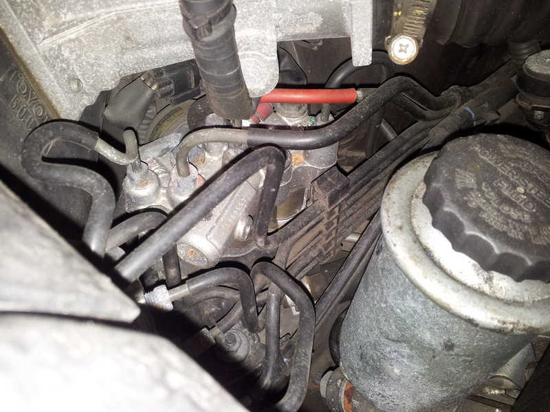

Het EGR systeem kan je ongestraft verwijderen, zowiezo werkt het alleen op deellast, en heeft niks met je CO uitstoot te maken.
Ik heb hetzelf ook verwijderd en het scheeld een hoop smurrie in je inlaat, en je bent meteen van die buis af achter je motorblok die altijd scheurt en herrie maakt, die (op je uitlaat en je inlaat geschroeft zit)
Als je de actuators laat zitten dan krijg je ook geen foutcodes. (je zou ze ook kunnen vervangen door een weerstandje om de ecu te foppen, maar dat vond ik teveel moeite)
Verkleinde Afbeelding
Uiteindelijk verdwijnd dit dan in de vuilnisbak:
de flens heb ik van het uitlaatpijpje afgeslepen, dichtgelast en teruggeschroeft.
