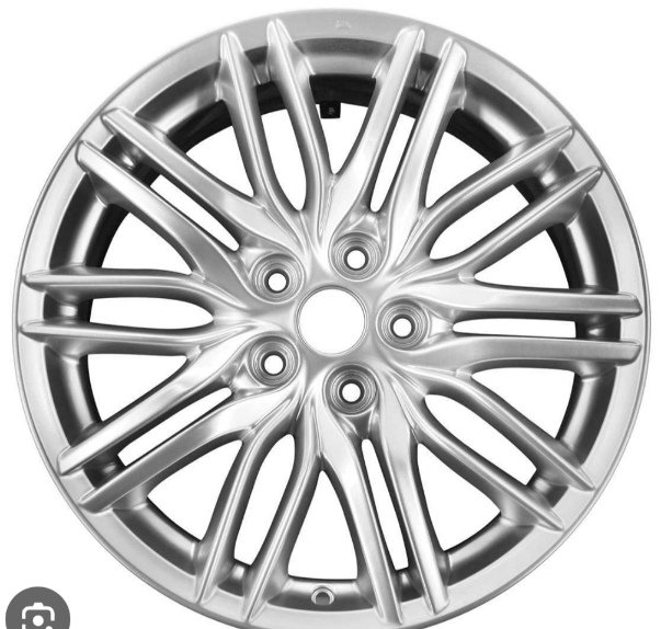

De velg uit de bijlage heb ik op het oog. Een Suzuki velg want ik wil het low budget houden.

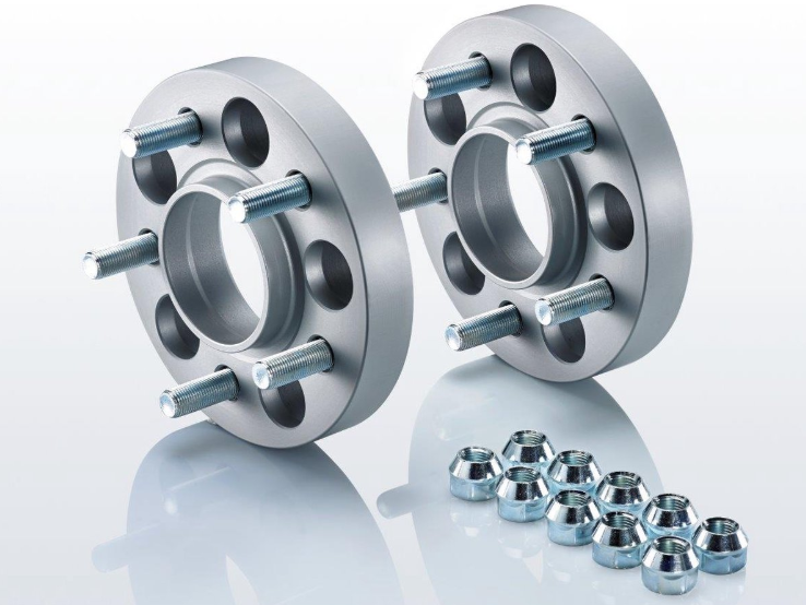

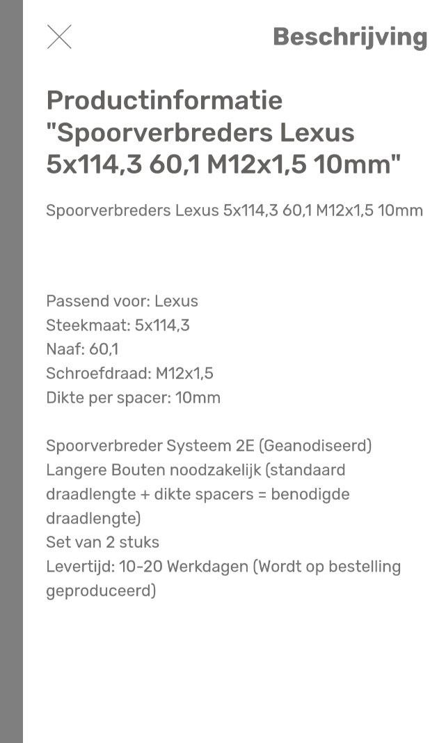

Welk merk spacer heb je?
Die van Eibach zijn niet meer leverbaar.
De langere tapeinden zouden in combinatie zijn met een 10mm spacer van het merk SCC, met de beschrijving uit de bijlage.
    62,5 KB · Weergaven: 142
Ik heb H&R
Waarom niet gewoon deze spoorverbreders, weet je zeker dat je draadeind niet te kort is en het zit wel een stuk deugdelijker gemonteerd.
