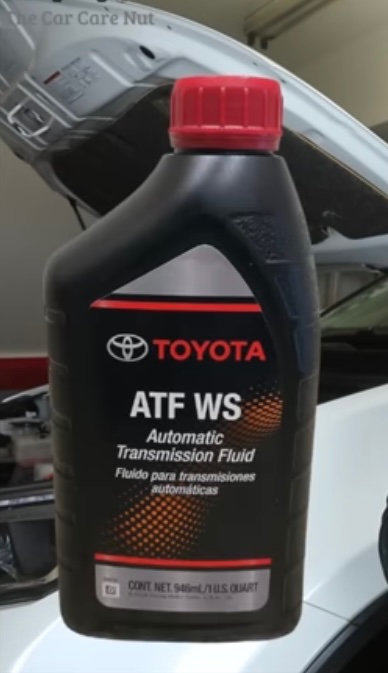

Ik wil dif-olie en CVT-olie (en inwendig filter ???) laten vervangen.
Zijn daar nog aandachtspunten voor, of is dat eenvoudig uit te voeren ?
Oh 😁, tis een IS300h
🙄 dif-olie is vorige keer al gedaan hoor ik.
Dus nu de bak-olie.
