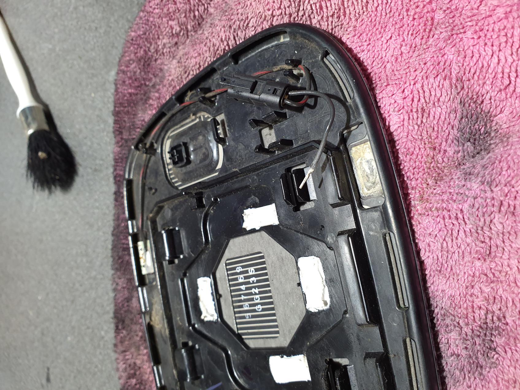

Mijn linker buitenspiegel is automatisch dimmend maar mijn rechter niet, er zit echter wel dezelfde "laag" op zoals aan de linkerkant. Moet het wel kunnen werken?

Nou, eindelijk weer eens in het donker op pad en verrek, inderdaad! Zo te zien is het 1 dimmende buitenspiegel. Haha typisch die Japanners ook weer. Alleen de dichtstbijzijnde buitenspiegel dimmen :p

Vinger op de sensor houden in de binnenspiegel, dan moet je hem al zien veranderen. Vreemd dat bij een "simpele" CT200h wel beide spiegels dimmen en bij de "echte" Lexus maar ??n.

Ik vermoed dat ook bij de Executive / Business editions beide spiegels (horen te) dimmen.
Bij de GS van mijn broer dimde de linker spiegel niet. Bleek een defect en was onder garantie gerepareerd.

Ik zal hem binnenkort eens demonteren, heb het wel graag werkend, hoe klein het euvel ook is

Onder het mom van "als het erop zit moet het ook werken" gisteren mijn spiegel even gedemonteerd en verrek idd draadje los, dus je had gelijk Frank2B!
Draadje gesoldeerd en het werkt weer!!
