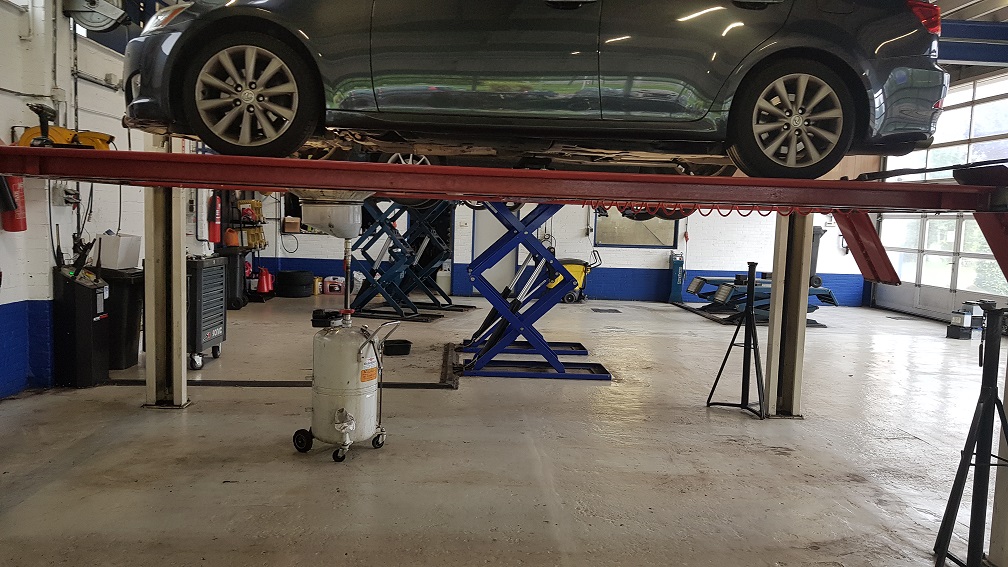

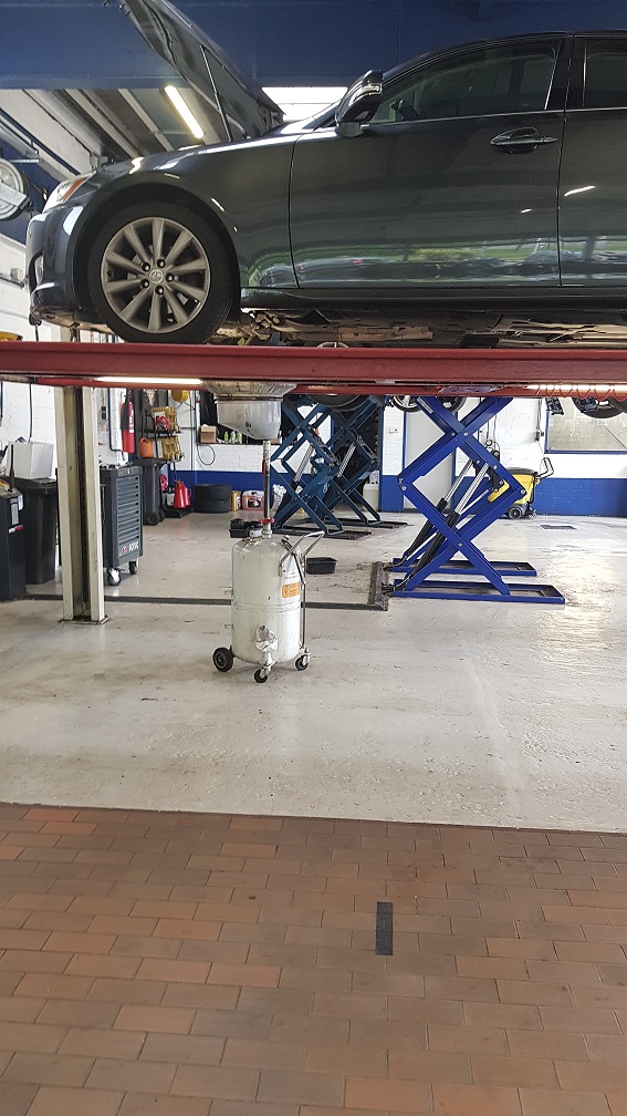

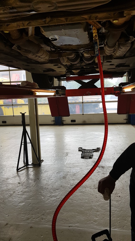

Afgelopen Zaterdag de automaatbakolie vervangen.
Om maar met de deur in huis te vallen;
Het heeft het (kleine) euvel niet opgelost...
Erg? nee
jammer? ja, `n beetje

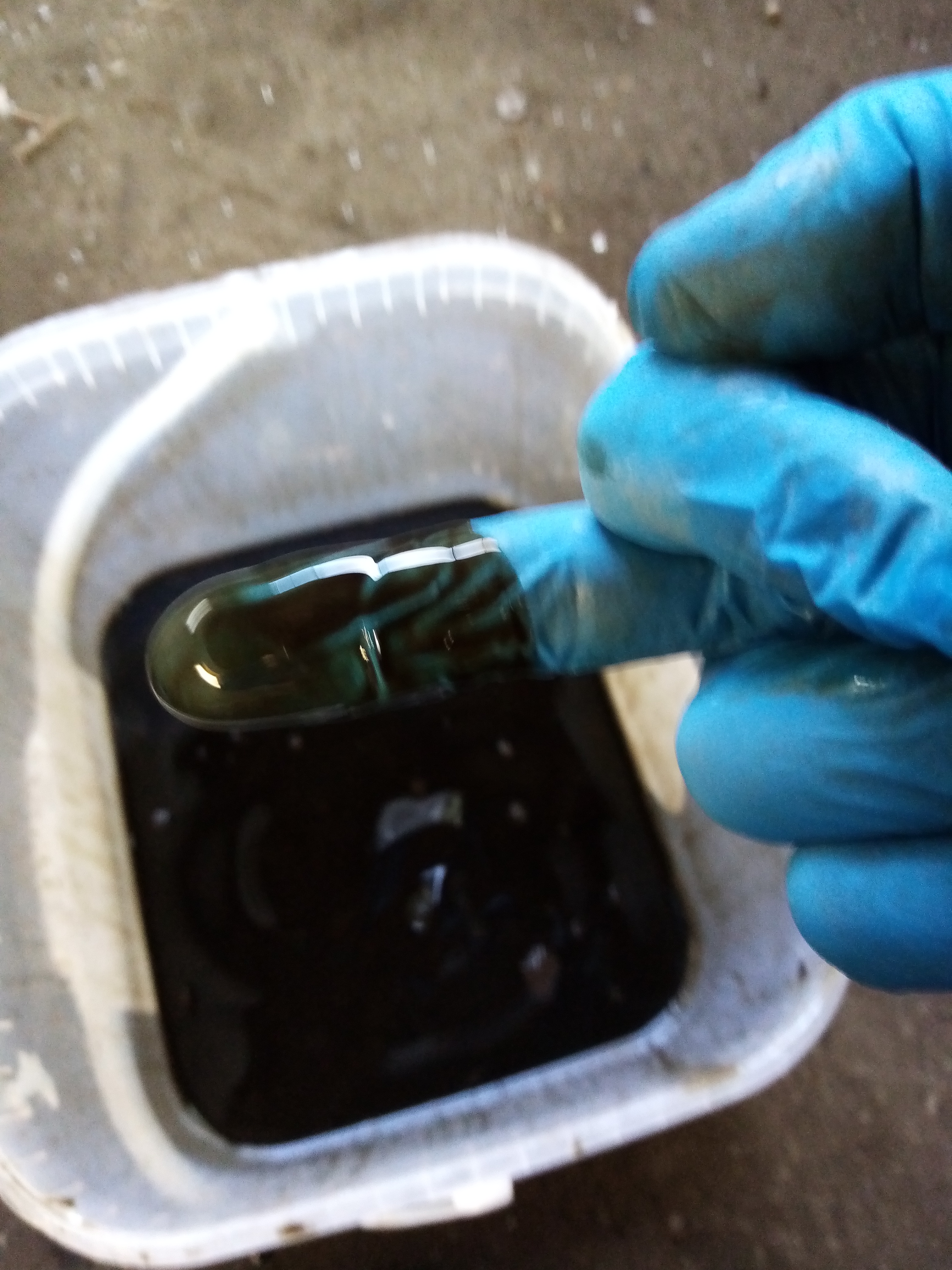

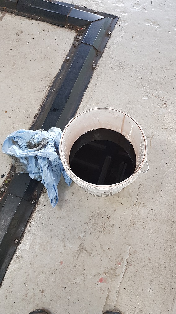

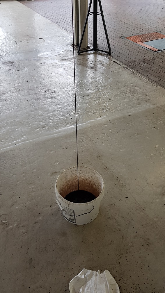

Tóch ben ik héél blij dat dit gedaan is, want wat er uit kwam na 199.000km, mag je geen olie meer noemen.
Zwart stinkend slootwater komt meer in de buurt.
Jeetje, wat had 'ie dit verdient zeg...:)
Na het 3x aflaten en weer opnieuw vullen van de automaat ook de adaptiewaarden gereset.
Toen wederom een stuk gaan rijden (15 minuten stadsverkeer zei de computer) en het schakelen ging zoals het hoorde.
100% in orde!

Zo te zien was die olieverversing alleszins op zijn plaats - zodra de "frisse rode verse kleur" is verdwenen en het verandert in roestbruin of zwart is het beste er wel af. Ook de stinkende brandlucht is een indicatie dat het er eigenlijk te lang in zat.
