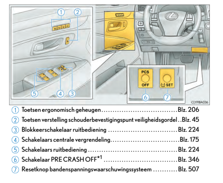

Inderdaad zo bij mijn LS en volgens mij heeft Henny hetzelfde type? Plaatje hieronder geeft een idee; bij mij zit het knopje ver naar onderen, boven de pedalen en dan een beetje meer naar rechts.het knopje onder het stuur/in het dashboardkastje

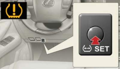

Ik waag er een gokje aan @Henny: als beide sets al bekend zijn bij je LS, dan zou het maar zo kunnen dat je 3x achter elkaar op die TPMS-reset knop zou kunnen drukken om de āmain setā te wisselen naar de āsecondary setā. Volgens mij hoor je dan een piepje en zie je kortstondig het TPMS-lampje branden en uitgaan in je dashboard. Daarna zou je de gebruikelijke reset-procedure met diezelfde knop uit moeten voeren.EDIT Sam heeft hierboven een beter plaatje geplaats, had ik even gemist..

Bedankt voor de reacties, winterset zat bij aankoop auto, zou dus al eerder aangemeld zijn of zo ga vandaag nog eens opnieuw naar het juiste knopje zoekenZou onder het stuur moeten zitten (7):
Bekijk bijlage 184722
Een knopje zoals in eerdere bijlage heeft mijn auto niet , iemand nog
Zit best goed verstopt, even rustig met een zaklampje kijken.![]()
Het kan boven het rempedaal zittenā¦ā¦ja echt! Dan zie je het pas als je op je rug liggend tegen de achter/onderkant van het Dashboard aankijkt. Daar bleek bij mijn wagen oa het knopje te zitten om de luchtvering uit te schakelen. De monteur wist dat, mij lukt dat niet meerā¦.Een knopje zoals in eerdere bijlage heeft mijn auto niet , iemand nog een ander idee ?
