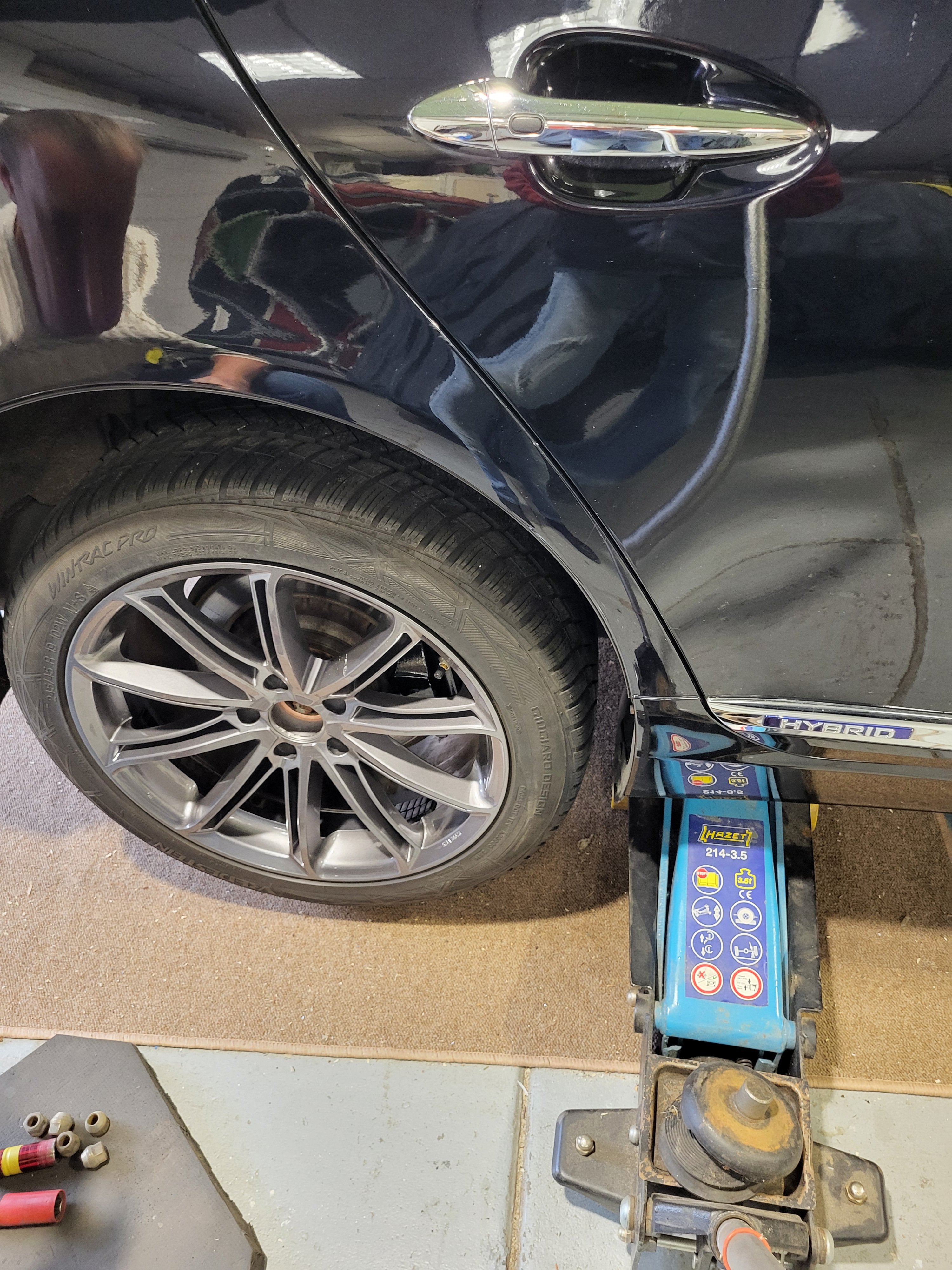

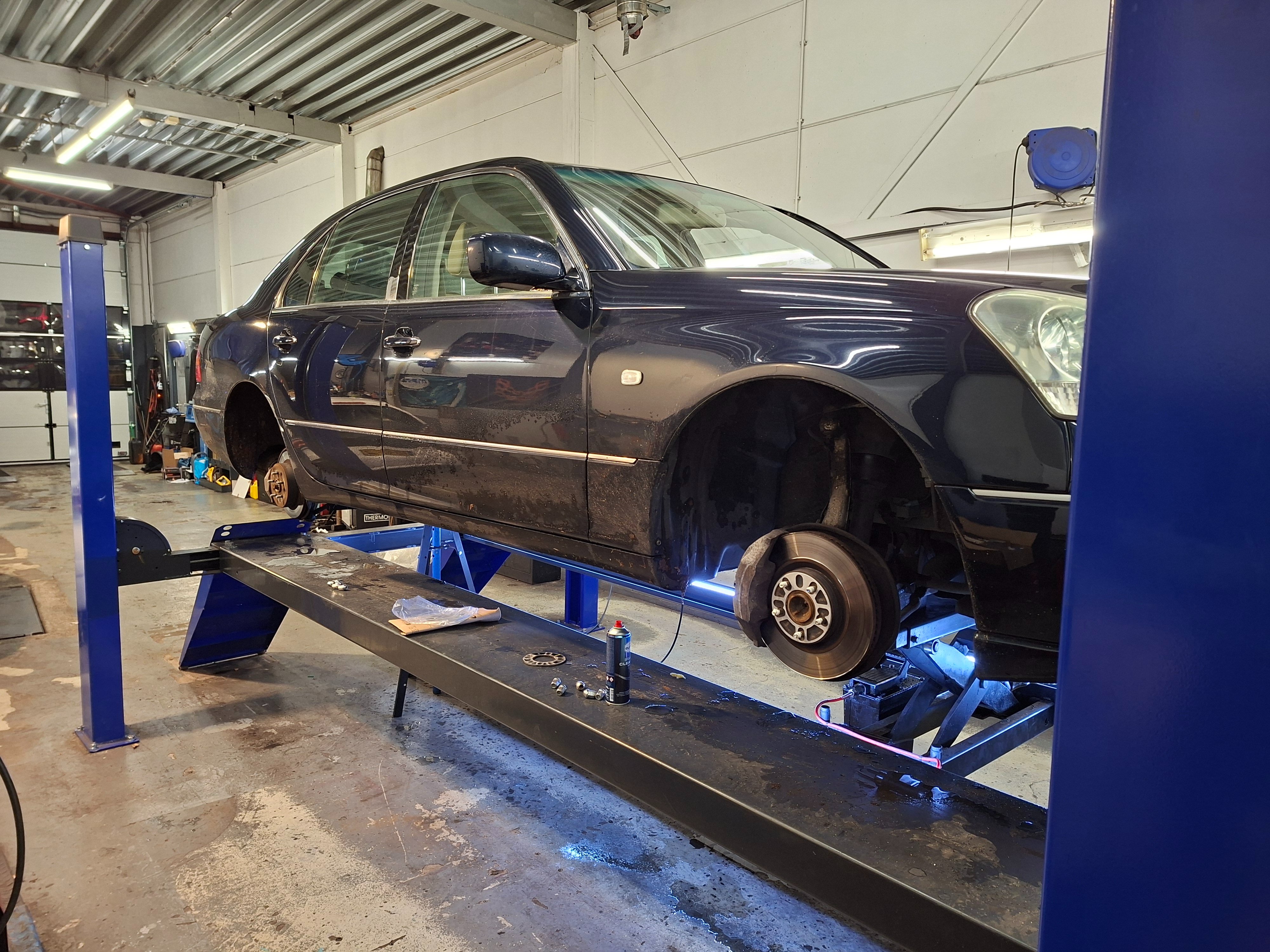

Zomerwielen eraf , winterwielen erop
Maar nu melding dat banden druk te laag is en krijg geen waardes in het dashboard te zien , enkel streepjes,
zit er ergens een resetknop of moet ik het probleem in de sensoren zoeken ?

Zijn de sensoren gekloond of ingeleerd?
Altijd met de resetmogelijkheid in het menu of het knopje onder het stuur/in het dashboardkastje even opnieuw kalibreren.
Vaak is het een kwestie van de sensoren even wakker schudden door een stukje te rijden.
bedankt, ga later vandaag even naar de garage om het knopje te zoeken , wordt vervolgd
Waarderingen: Lexus4me
