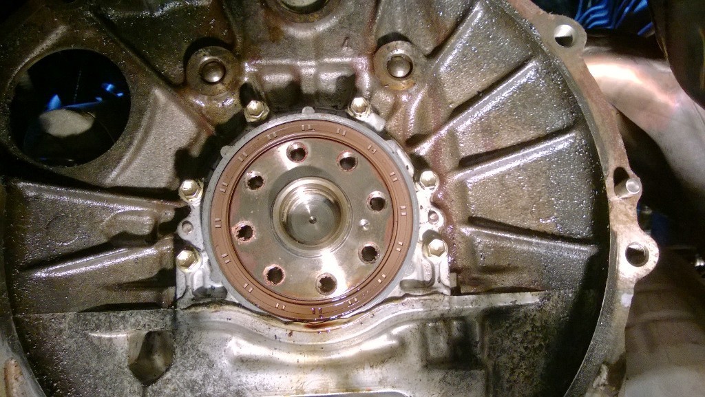

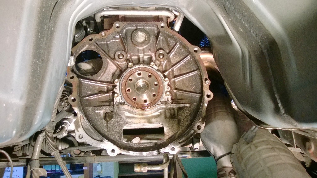

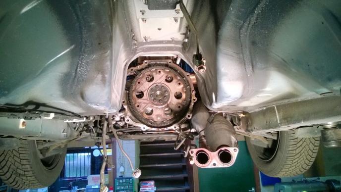

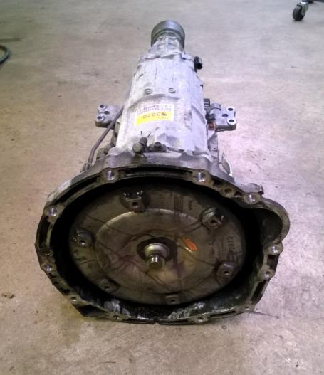

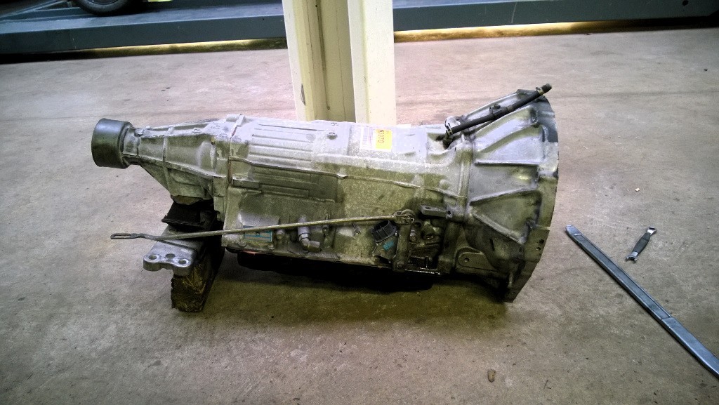

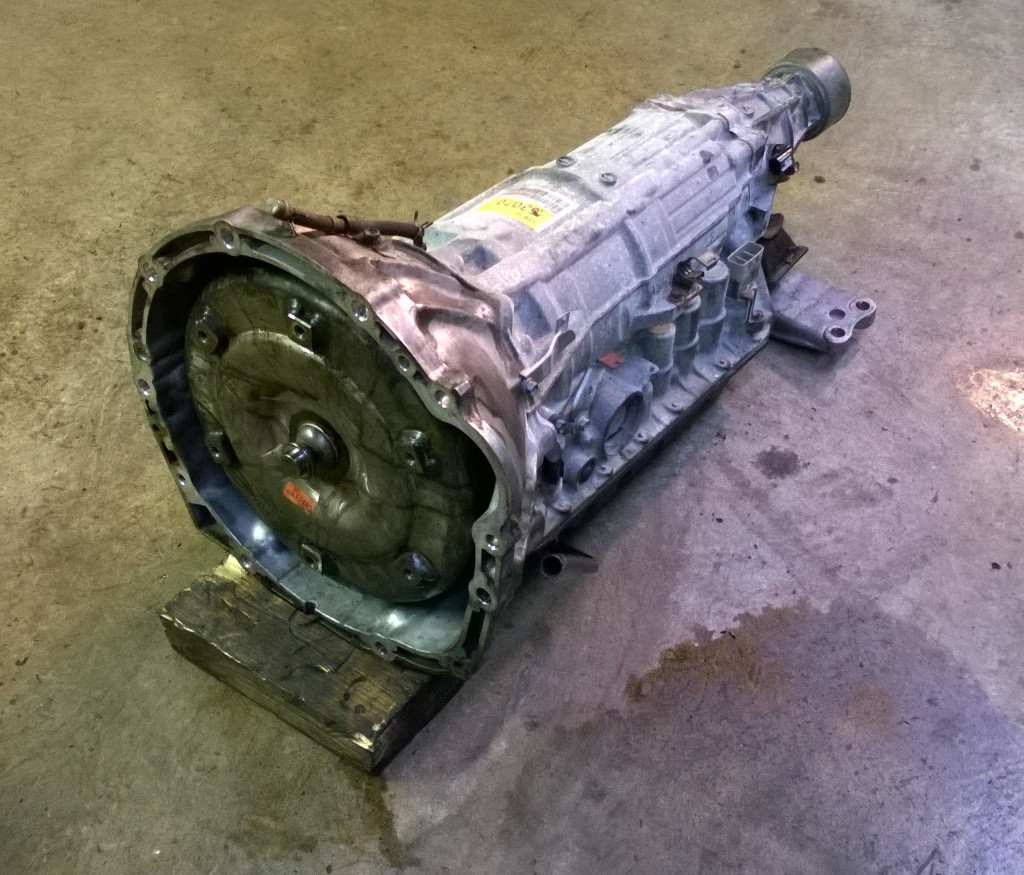

Even m'n JCE10 krukaskeerring vervangen ...

Kun je misschien iets meer vertellen waarom een krukaskeering vervangen moet worden en hoe je het merkt wanneer dit nodig is...
Ben wel benieuwd.
Krukaskeerring voor de gein vervangen doe ik zelfs niet (is een redelijk klusje). Had reeds enige tijd last van een vettige versnellingsbakpan. Bij fors afremmen (na bijvoorbeeld een Autobahn Ausfahrt) stonk het ook altijd naar verbrandde olie in het interieur. Bleek bij nader inzien onder uit het koppelomvormerhuis te komen en op het voorste uitlaatdeel te lekken. Op zich een kleine lekkage (eigenlijk niet merkbaar in het olieverbruik en zelfs geen olie op de oprit). Voor de zekerheid alle keerringen vervangen waar ik bij kon (krukaskeerring, ingaande as automaat en de keerring in het staartstuk van de versnellingsbak).Probleem lijkt opgelost, duurt nog wel even voordat ik dit met zekerheid kan beweren (bij een geringe lekkage van krukaskeerring duurt het natuurlijk even voordat de olie er daadwerkelijk uit lekt).
Dankjewel voor de uitvoerige uitleg toyboy mooi dat je het zelf kunt repareren 👍🏻
Ik moet eerlijkheidshalve bekennen dat ik medewerking geniet van een zeer handige kennis met een garagebedrijf (gespecialiseerd in Japanse merken, met name Toyota). Dergelijke reparaties zijn bij een offici?le dealer onbetaalbaar.
