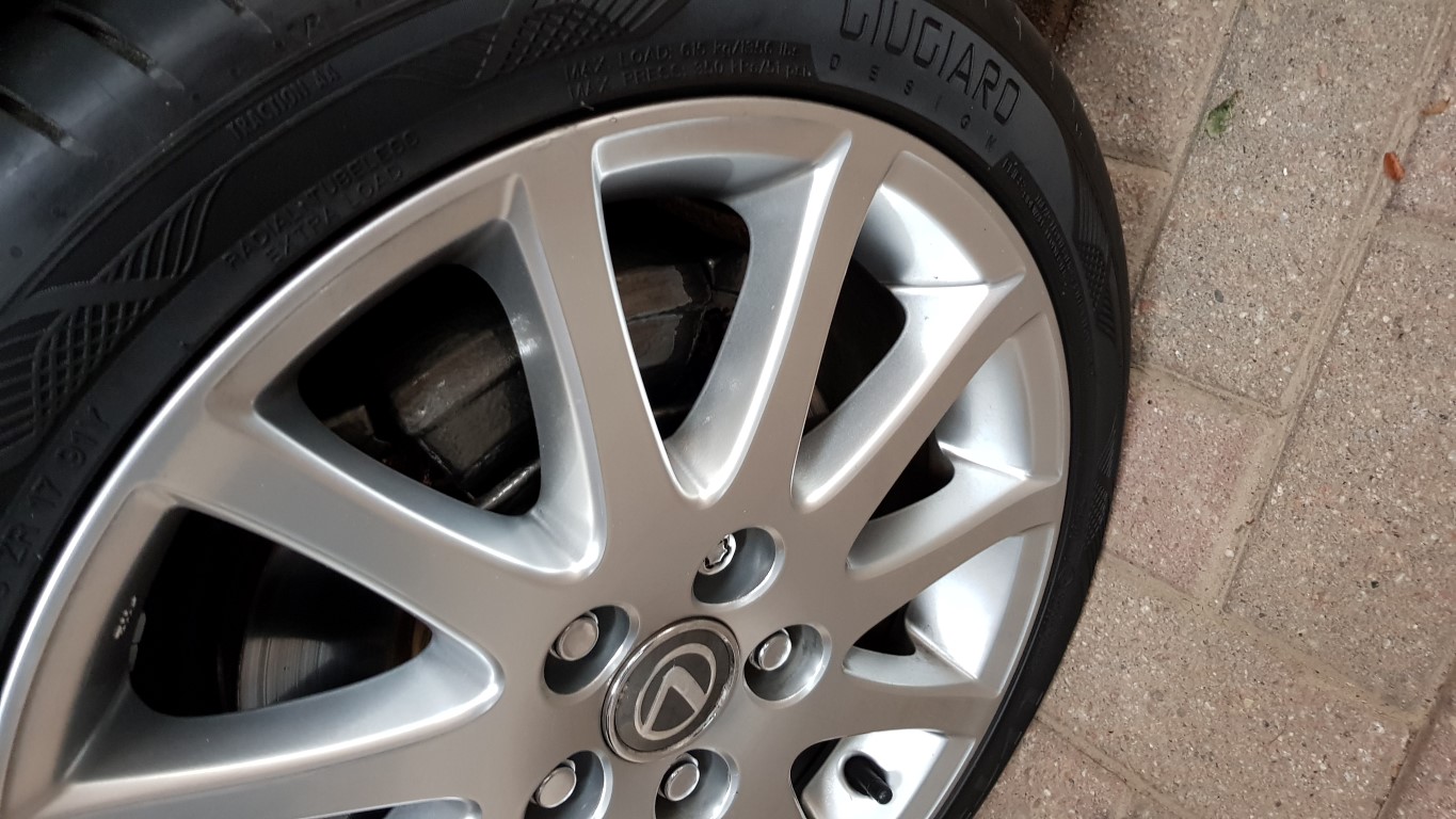

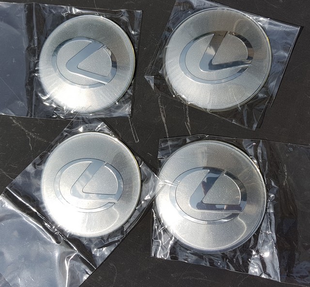

@Higgie: ik had dat spul ook al ontdekt. Helamaal niks mis mee. Voor die prijs (voor zover je dat al een prijs kan noemen) echt een lachertje!
Voor 6 Euro ben ik gegaan van dit:
Naar dit:
Allemaal dankzij dit:
Oh, en mijn bandenglansspul van de Action blijft nog steeds goed zitten.
Goed besteed geld! :thumbsup:

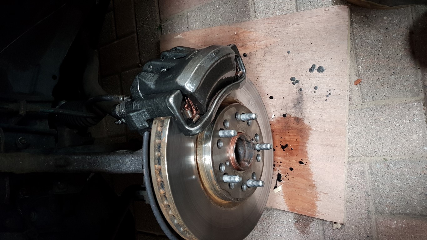

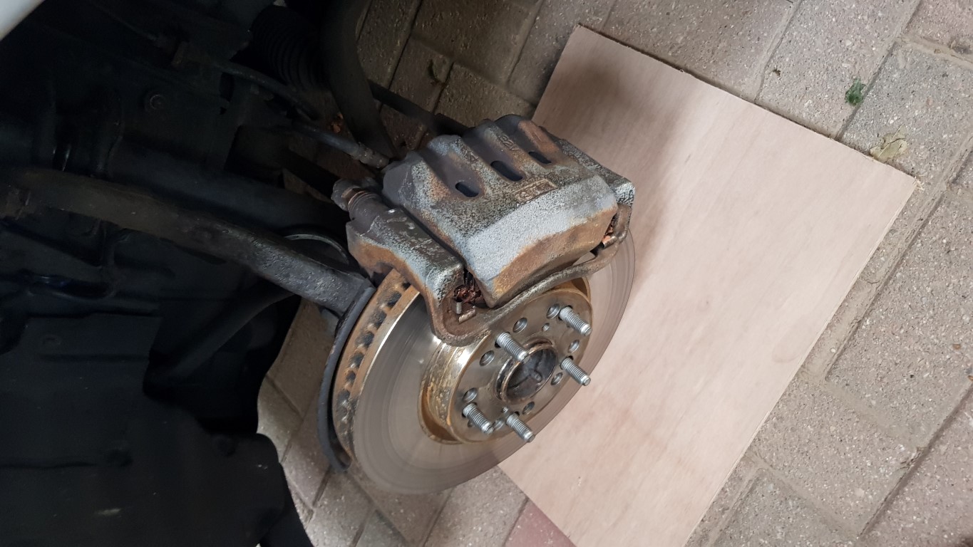

Na het vervangen van me remschijven en blokken, vond ik dat me remklauwen ook wel een kleurtje mochten gebruiken. Na er een tijdje over nagedacht te hebben wat nou de mooiste kleur zou zijn, zat ik te twijfelen tussen metallic zwart of metallic antraciet. Uit eindelijk toch gekozen voor metallic antraciet en na de auto een aantal dagen op bokjes te hebben gehad toch blij met het eind resultaat:D

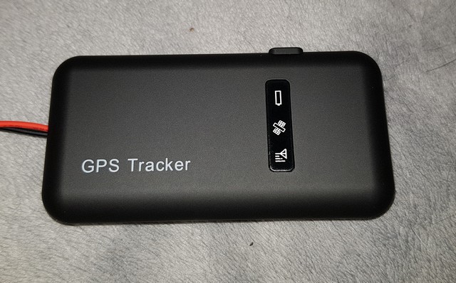

Een GPS-tracker ingebouwd, nooit meer m'n karretje kwijt als ik ergens in een vreemde stad sta.
Ding is zo nauwkeurig dat ik zelfs de exacte parkeerplaats zie.
(Alweer 15 Euri's exclusief prepaid simkaart verbrast)

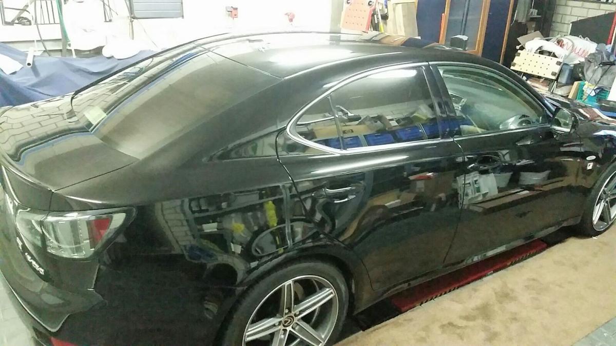

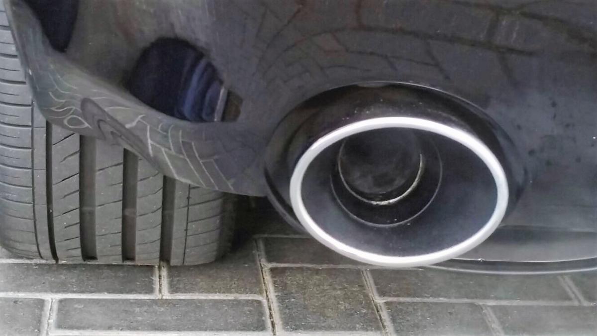

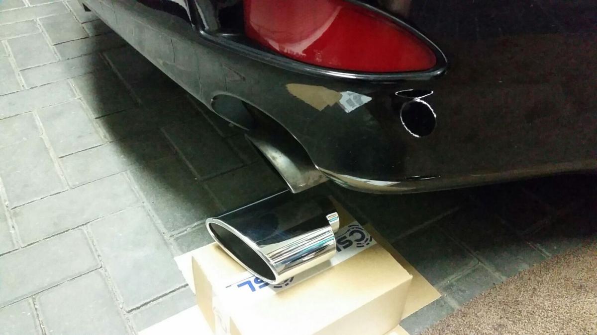

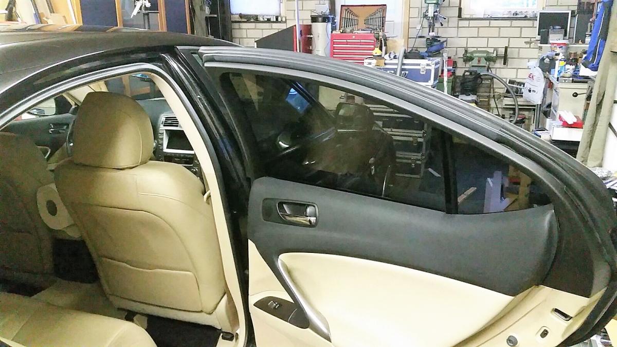

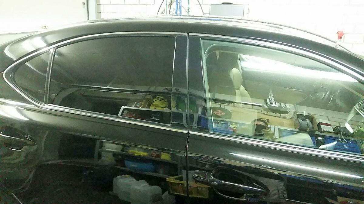

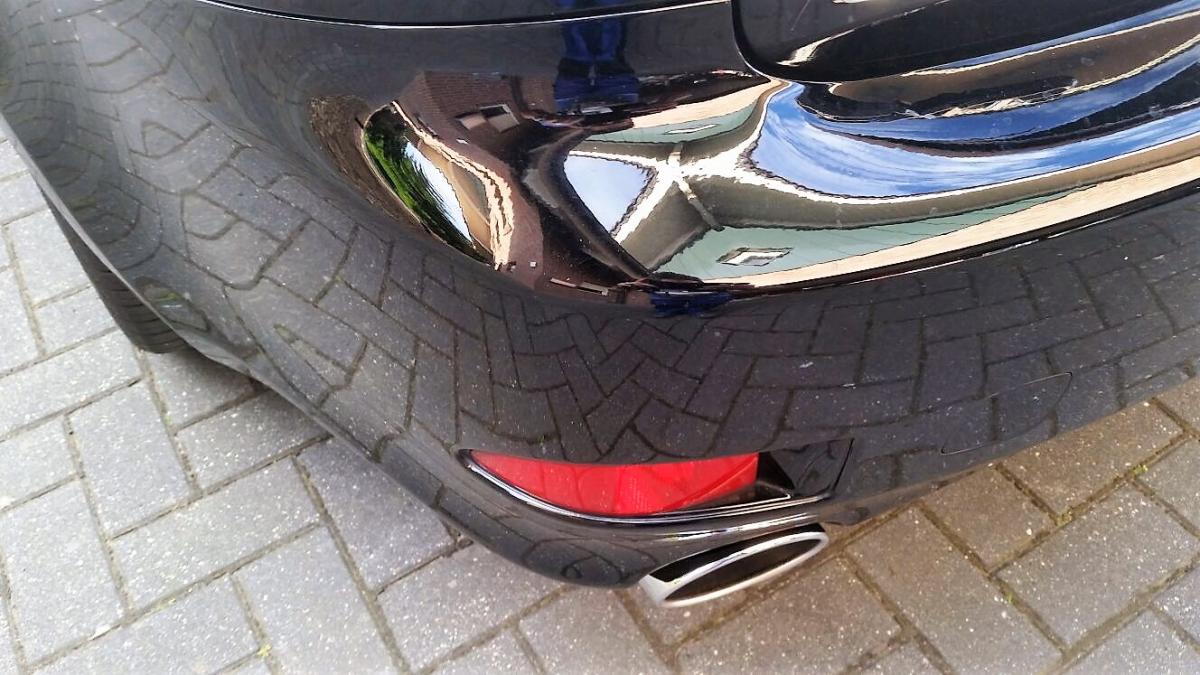

Eerst m'n IS voorzien van wat Privacy Glass. En gister de lelijk geworden eindsierstukjes van de uitlaatdempers vervangen voor een maatje dikker, die "slant cut" zijn en daarmee de ronding in de achterbumper volgen. Die uitlaten kwamen ook lager te hangen door montage van de trekhaak. Dat heb ik ook meteen gecorrigeerd.

Linkje ? :-)
Ik heb 'm ook besteld, Higgie. Goeie vondst! :rulez:
...Speed: 000.0... in de terugmelding is wel een hele geruststelling:)
@ArnoM: phoeh...goeie vraag. Ik liep er op eBay tegenaan. Zijn voor de IS250 gen.2 en/of GS300 gen.3. Zal ff opzoeken of ze er nog zijn...
[edit]
Hebbes! (Prijsje is stevig, maar ze zijn erg solide uitgevoerd...)
[/edit]
Bij mij zijn de originele stukken erg lelijk. Vorige eigenaar heeft ze volgens mij met schuurpapier of zo schoon proberen te maken. 😕
Dit zijn ook qua pasvorm mooie eindstukken.
Zitten de eindstukken gelast of erop geschoven en met een schroef geborgd?
De originele zijn van verchroomd plaatwerk van slechts 0.5mm dik, die over het verdikte deel van de eindpijpen zijn geschoven/geklemd.
Deze eindstukken zijn van 1.5mm dik RVS. Ik heb ze op 't dunnere deel (wat meteen uit de demper zef komt, v??r de verdikking) van de eindpijpen gelast (MIG). Als ze al pers? solo willen gaan, dan kan dat all??n compleet met demper... :p.
